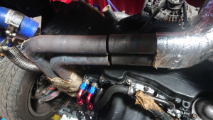

Heute wollte ich eigentlich fertig werden. Wollte. Der neue Shortblock ist knapp 10mm breiter, dadurch passt der Krümmer nicht mehr.
Also erstmal durchgeschnitten(Bilder) und fest verschraubt. Danach jeweils 2 längere Rohrstücke rausgetrennt und mit WIG verschweißt. Irgendwas ist immer🙈
Nach dem schweißen habe ich vergessen zu fotografieren. Mach ich morgen vielleicht.

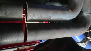

verlängert 🥴 das musste wegen der Minimierung des Verzugs montiert geschehen. Schade eigentlich, dass das Edelstahl durch das Hitzeschutzband so gammelig aussieht.

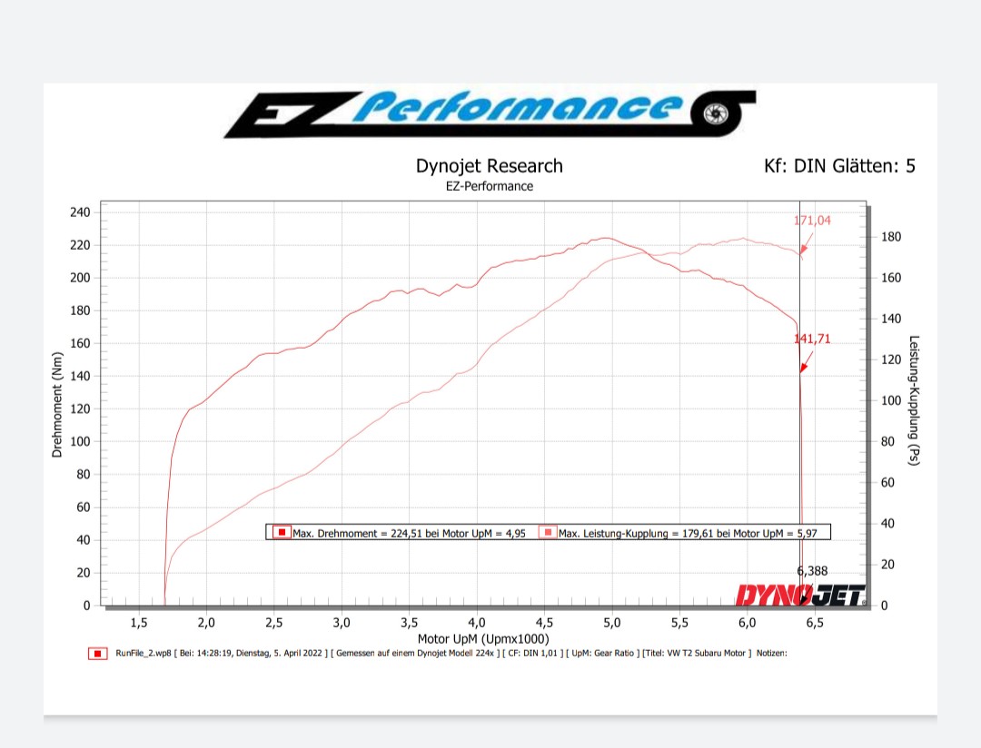

Bus läuft. Leider ist der Turbolader platt. Ich war zum abstimmen auf dem Prüfstand wie sich das gehört nach dem Neuaufbau.
Dabei sind leider nur Werte als Sauger rausgekommen. Dafür aber auch nicht schlecht 😀
Neuer Lader ist da, nächste Woche nochmal abstimmen.

Ja, das sind schon als Sauger super Werte. Was soll denn mit Boost bei rauskommen? Bei 1Bar grob das Doppelte, oder? Stefan
sham 69
Beiträge: 1559
Registriert: 16.01.2009 11:48
Re: [sham 69] und der Camper
Beitrag von sham 69 »
Hallo Stefan,
Ja, das kommt hin. Zum Glück kann man mit dem Druck noch etwas spielen 😎

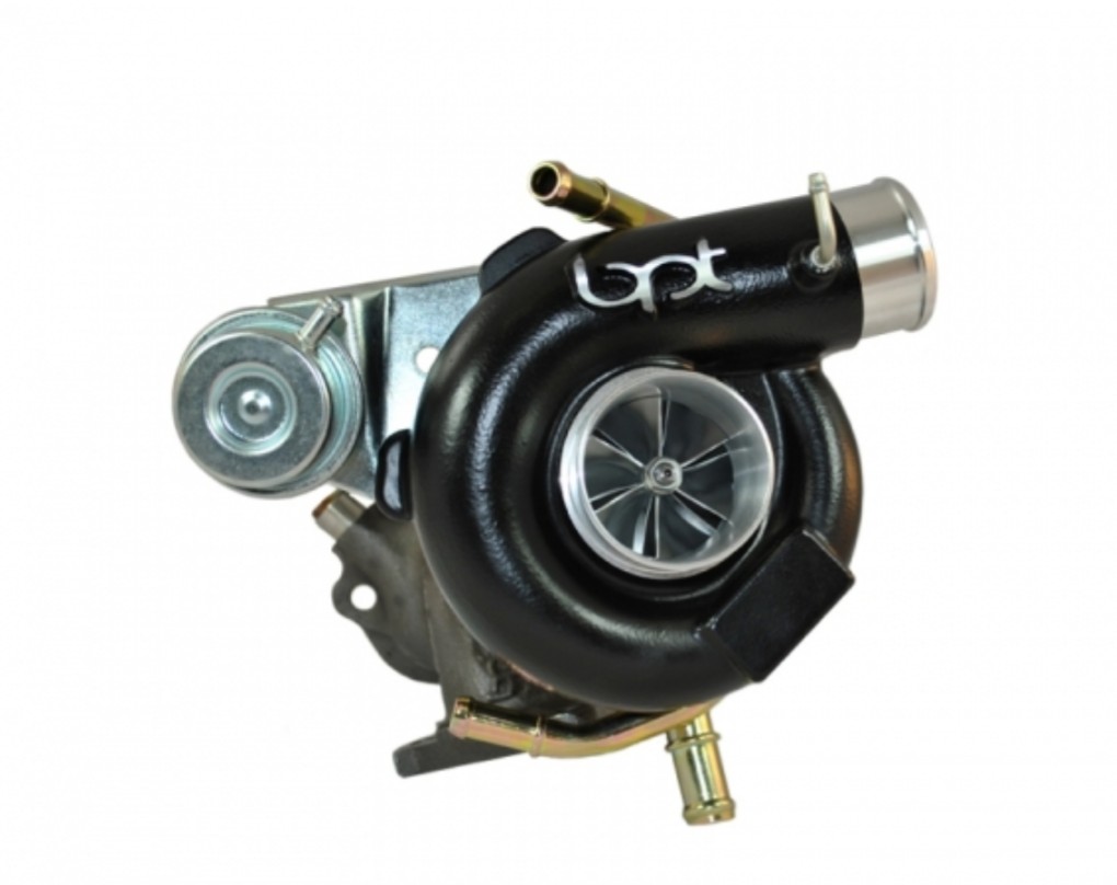

Der neue Lader hat Platz genommen und mit ihm tauchen auch neue Probleme auf. Das Ding macht zuviel Druck. Bei Regenwetter ist der Bus fast nicht mehr fahrbar, ich werde den Ladedruck definitiv weiter limitieren müssen und neue Reifen montieren.
Für den Ladedruck werde ich einen elektronischen Boost Controller einbauen müssen, das gefällt mir zwar überhaupt nicht, weil ich diesen modernen Kram nicht im Armaturenbrett möchte aber ohne Ladedruckregelung ist der Bus nicht Alltags /schlechtwettertauglich.
Hat jemand Erfahrung mit Gfb, AEM oder HKS Ladedruckreglern? 🤔
