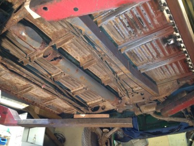

Mahlzeit, nach ein paar Tagen Unterbodenschleifen und Bürsten hat meiner gestern seine erste Schicht Grundierung auf den Boden bekommen. Farbe ist sowas geiles!!!
Vorher, sah schlimm aus, war aber hauptsächlich nur Oberflächlich...

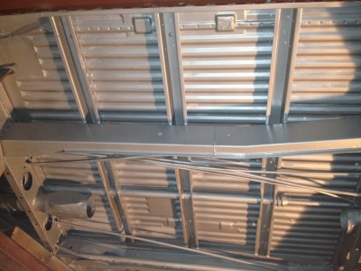

Mit neuer Farbe (Owagrundol), einmal von Hinten...

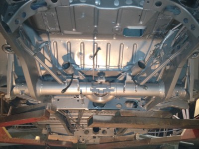

...und Mitte...
...und Mitte...
Jezt warte ich, daß die Bühne wieder frei wird, damit ich weiter machen kann. Jetzt kommt noch einmal Owagrundol, dann Brantho Korrux, und dann ein, zweimal in Wagenfarbe, dann sollte das reichen...

BerndDerBus hat geschrieben:Ist der vorher Trockeneinsgestrahlt worden? Wo? Preis?
Moin, wenn du mich meinst,...nö, ist er nicht. Hatte ich vor, aber der war hauptsächlich dreckig und der alte Unterbodenschutz ließ sich sauber abbürsten. 1000€ gespart und vielleicht 10 Stunden drecksarbeit gehabt. Hat sich aber gelohnt.

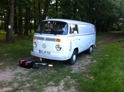

Ich habe gestern einen neuen Kupplungszug verbaut.
War natürlich geplant..... :wall:
War gerade bei uns im Wald die Kameras überprüfen und wollte nach Hause um den Grill anzuschmeißen, da Besuch zum
Fußball schauen eingeladen war. Gerade als ich das Tor der Zufahrt verschlossen hatte, ging nichts mehr.
Also Tor wieder auf und Rückwärts aufs Gelände rollen lassen. Diagnose: Der letztjährig von VW in Luxemburg reparierte Zug ist gerissen.
Die nächsten eineinhalb Stunden hab ich dann auf dem Waldboden verbracht und den Ersatzzug in mehreren Anläufen/Versuchen eingezogen.
Pünktlich mit den Gästen bin ich dann totalverstaubt und verdreckt, aber mit funktionierender Kuplung, zu Hause angekommen. :thumb:
Ich war erstaunt, wie schnell das ohne Anleitung ging, auch, wenn ich ein paar Schrauben zuviel rausgedreht hab.
Vor allem sind dort viele Spaziergänger unterwegs, aber keiner hat mich gefragt, was ich da im Wald unter dem Bus mache. :stupid:

unicorn hat geschrieben:Vor allem sind dort viele Spaziergänger unterwegs, aber keiner hat mich gefragt, was ich da im Wald unter dem Bus mache.
Natürlich einen Ölwechsel - wie es sich gehört im Wald oder am Rhein. :lol:
