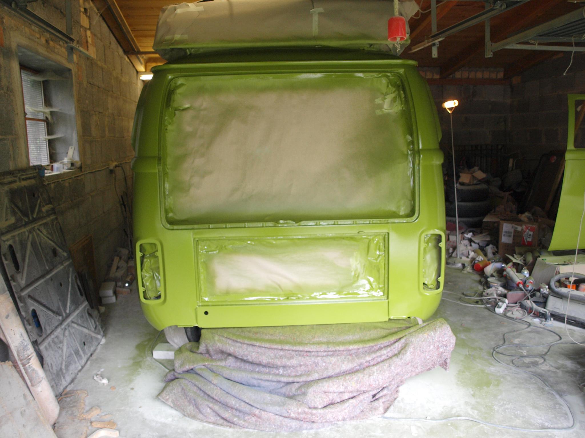

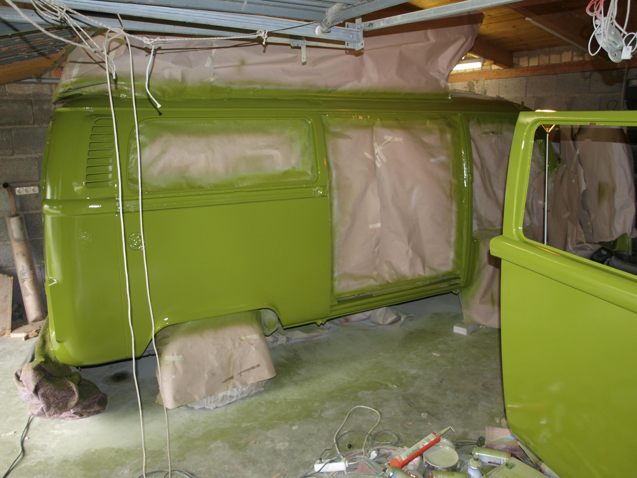

Gastonlagaffe
Beiträge: 300
Registriert: 05.05.2009 20:41
Re: Lackieren mit Dosen
Beitrag von Gastonlagaffe »
so jetzt ist der Bus wieder grün !!!
Jetzt noch zusammenbauen ...
