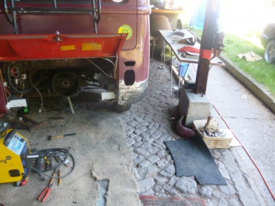

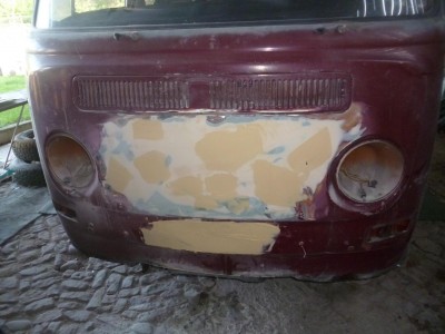

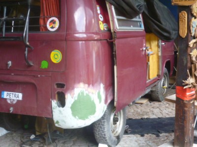

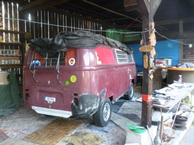

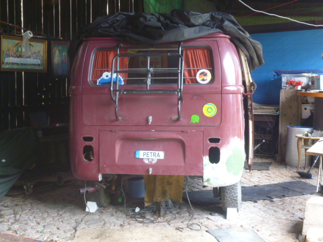

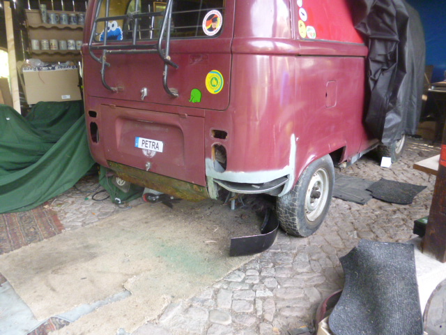

Hallo Ihr lieben,
nachdem das Wetter meinen Zeitplan durcheinander gebracht hat,
bin ich erst am Mittwoch in den Spessart aufgebrochen.
Plan und Ziel bis Samstag „Schweißarbeiten abschließen“
Das war ein Kampf. Die hintere Ecke war nervig aber dank Andys Super Blechen
Nicht so schlimm.
Dann Kamm Der Boden….
Querträger- Vorne ,Wagenheberaufname-Hinten und das schlimmste,
Hauptrahmen an Vier stellen angegriffen oder Durch.
Ich habe Vier tage mit immer Neuen Löchern gekämpft und Dank meinem neuem (Schwulen) Schweißgerät schließlich gewonnen,
Zwei mal hab ich Gebrannt und in meinen Armen sind jetzt mehr Löcher wie im Bus.
Wie heißt es so schön “ein bisserl Verlust ist immer.
Beim Nächsten mal kommt die Bremse dran.
Bis bald Martin

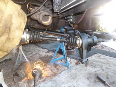

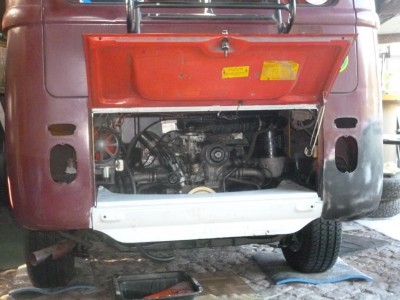

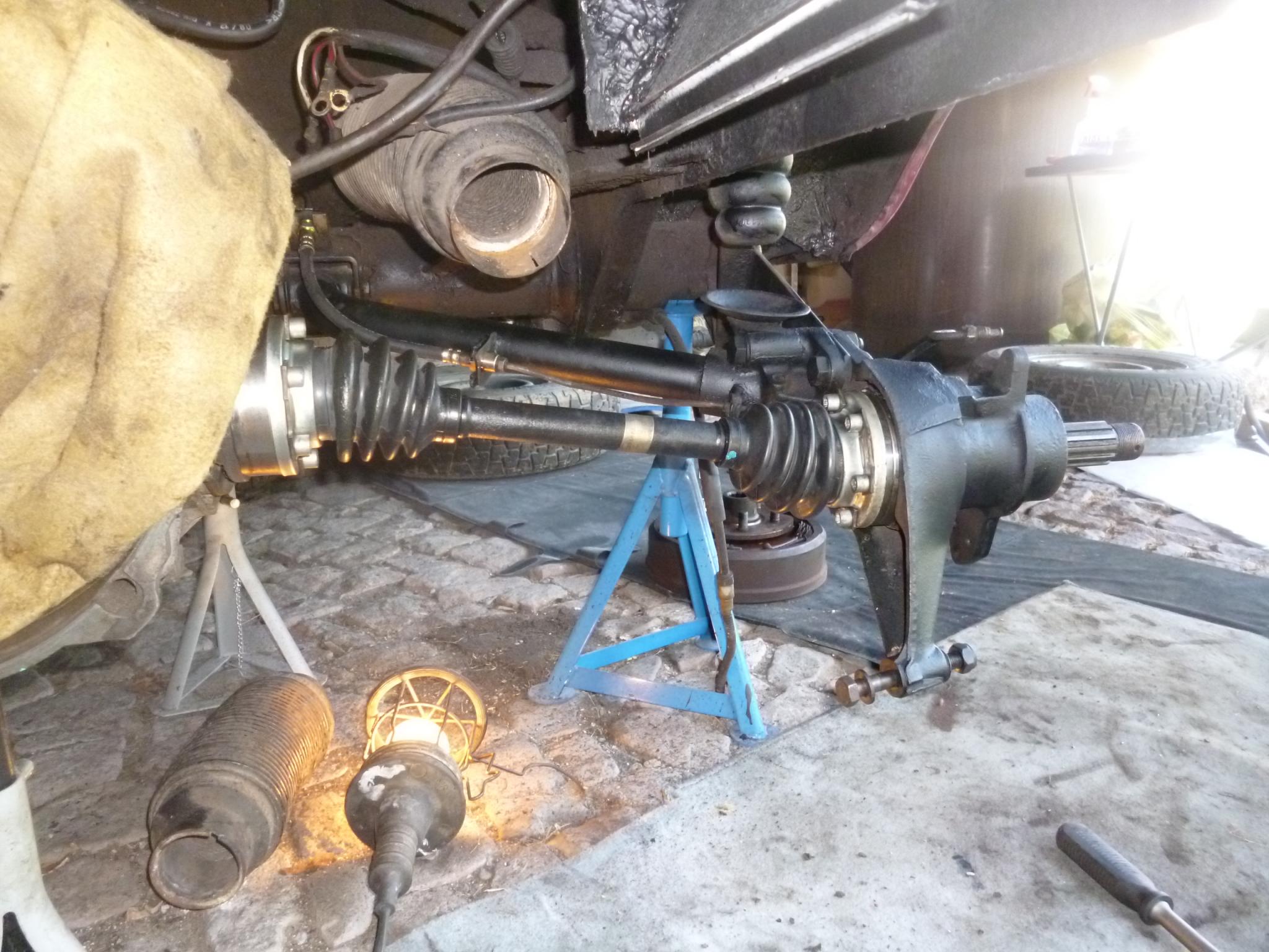

Grüß Euch alle,
nach einer Woche am Bus hat sich einiges getan.
Aber erst möchte ich mich mal bei den Leuten aus dem Forum bedanken.
Ohne die Beiträge von euch hätte ich zum Beispiel noch nicht mal gewusst was eine Anlasserbuchse ist.
Also DANKE.
Danke auch an Andy für seinen Fachlichen Rat und die Reibungslose Teileversorgung
An Dany den ohne Ihn währe mein Bus nicht nur ohne Schlafdach …..
An Thomas und seine unermüdlichen Einsatz (Stammtisch Süd-West)
Und an Werner der mir mit Rat und Tat zur Seite steht den ich immer anrufen durfte und seinem unglaublichen
Werkzeug-Fundus Danke !!!!
So was hab ich so gemacht:
Bremse Vorne und Hinten
Anlasserbuchse Schaltstangenfürung Ölkühler noch ein bisserl was geschweißt
Antriebswellen gewechselt Motorinspektion und Motor wieder eingebaut
Dichtungsrahmen der Türen erneuert.
Geschliffen Geflucht und Gelacht

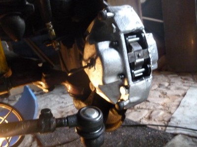

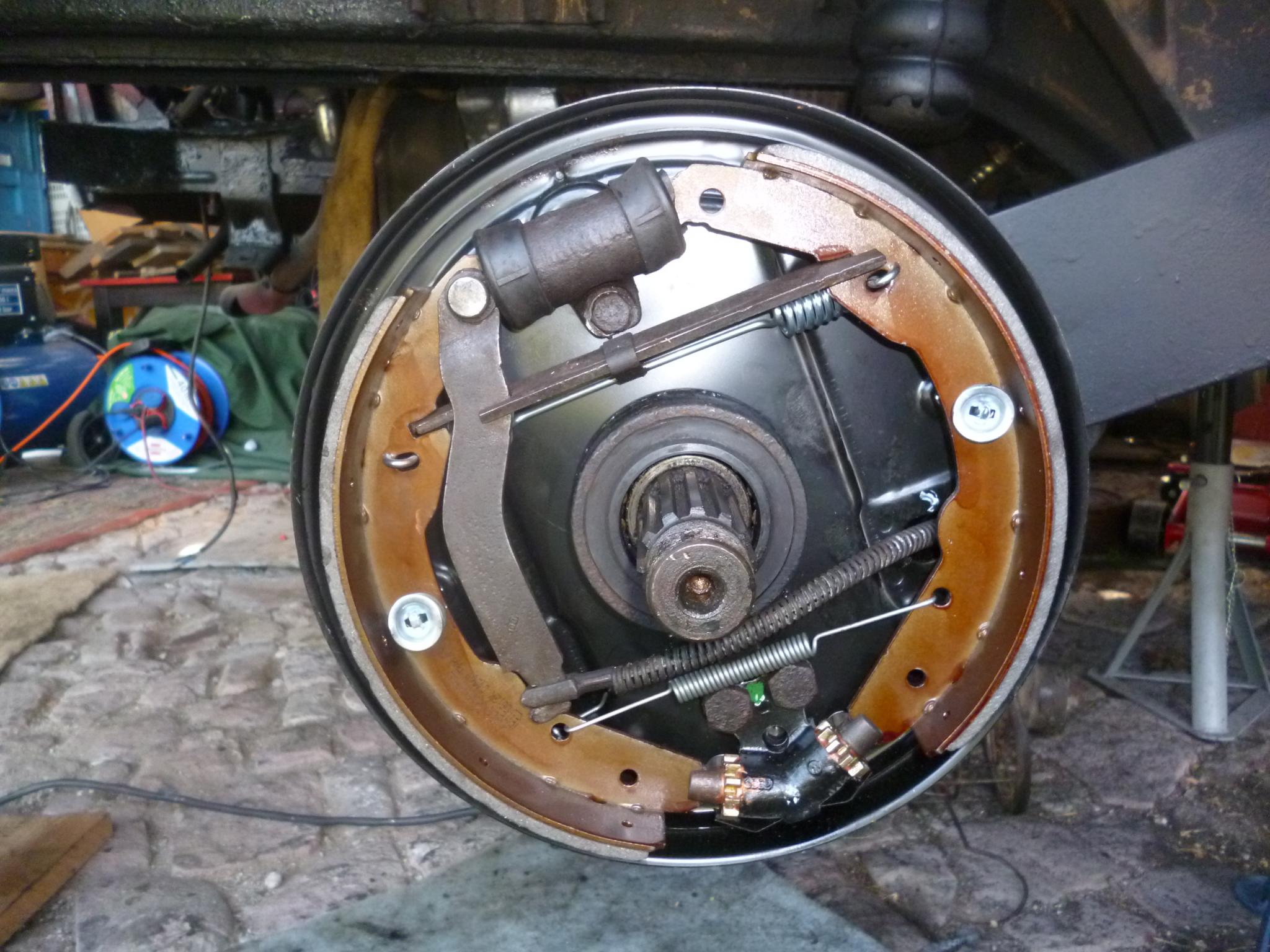

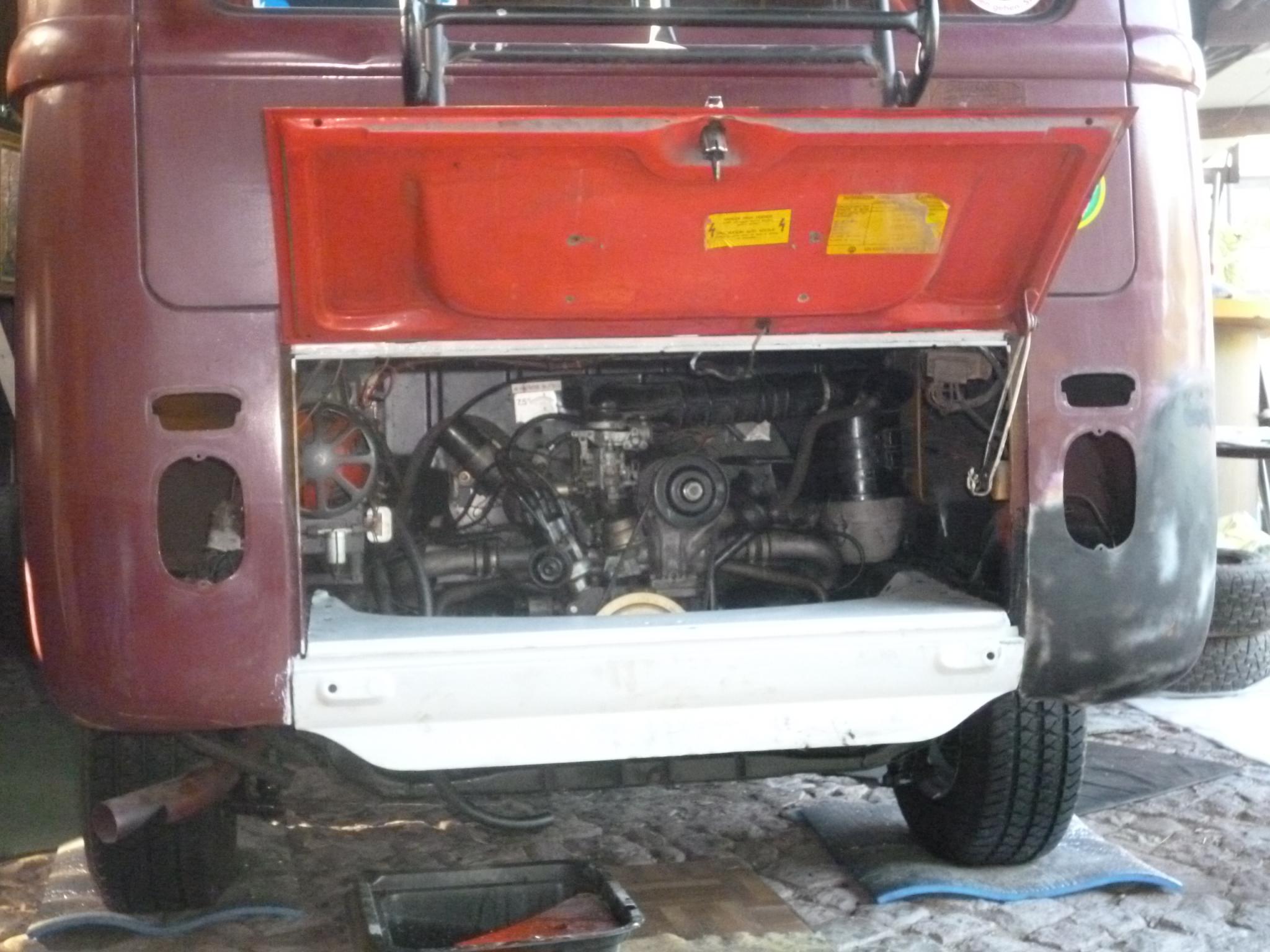

Re: Güße aus Ludwigsburg

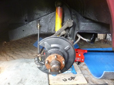

Noch ein Paar Bilder
Von Der Bremse.
Von Der Bremse.

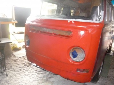

Re: Gürße aus Ludwigsburg

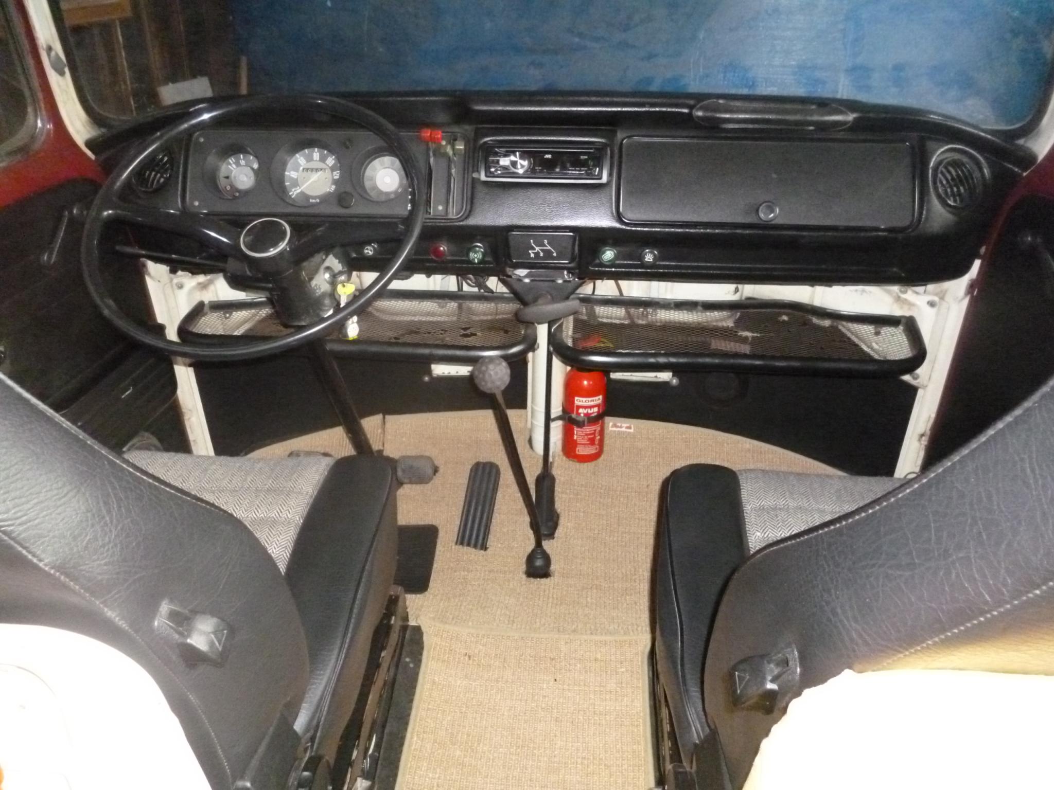

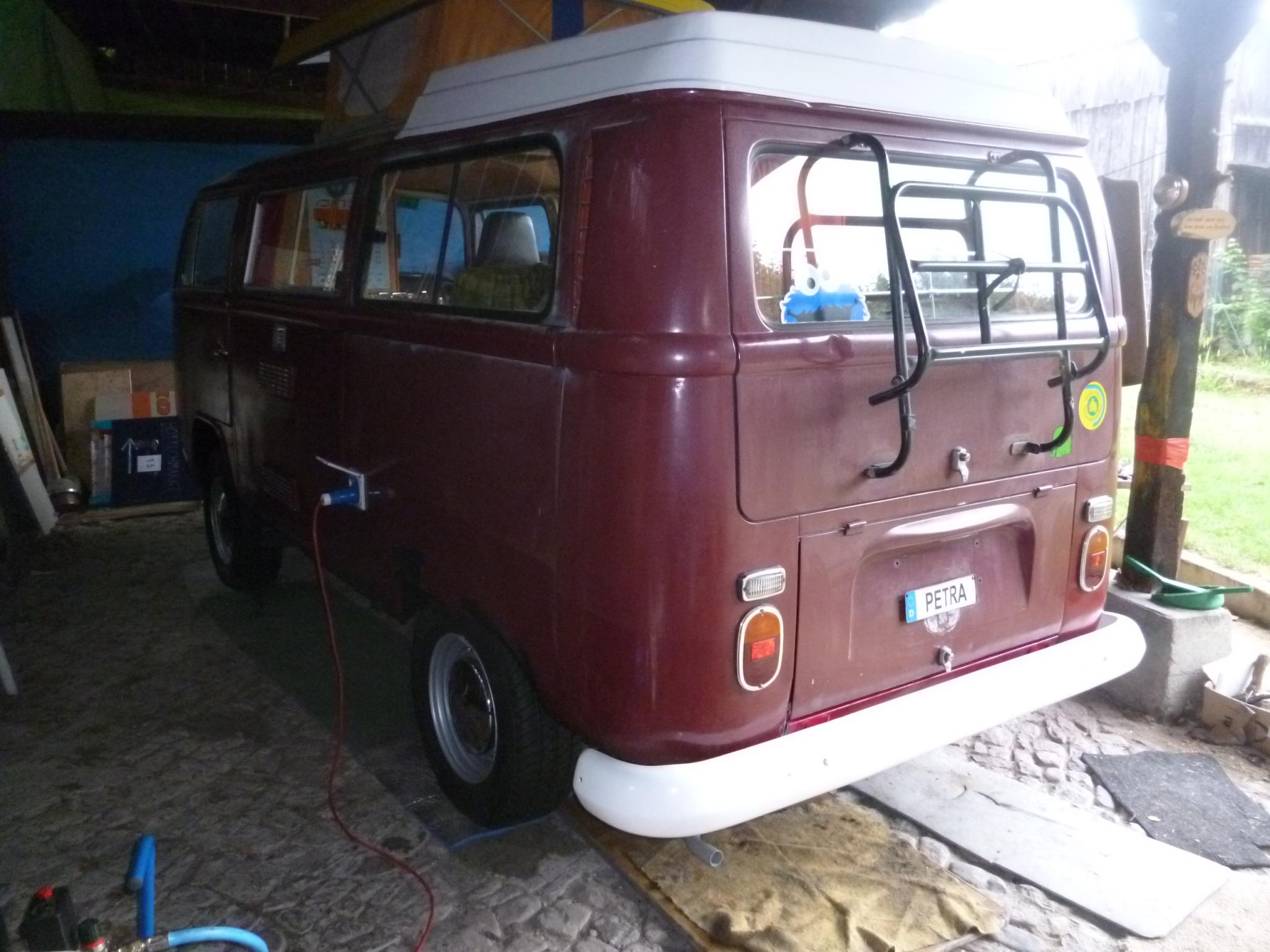

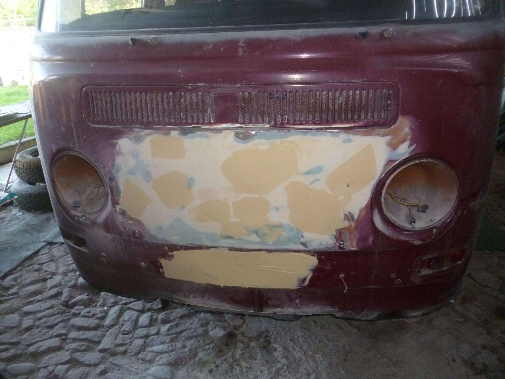

Hallo Leute,
Meine Hauptaufgabe diese Woche bestand zwar darin,
unseren Polo über den Tüv zu schieben.
Doch ich konnte doch einiges am Bus machen.
Die Bremse hab ich entlüftet und eingestellt und meinem Schalthebel
Eine neue Anschlagsplatte gegönnt.

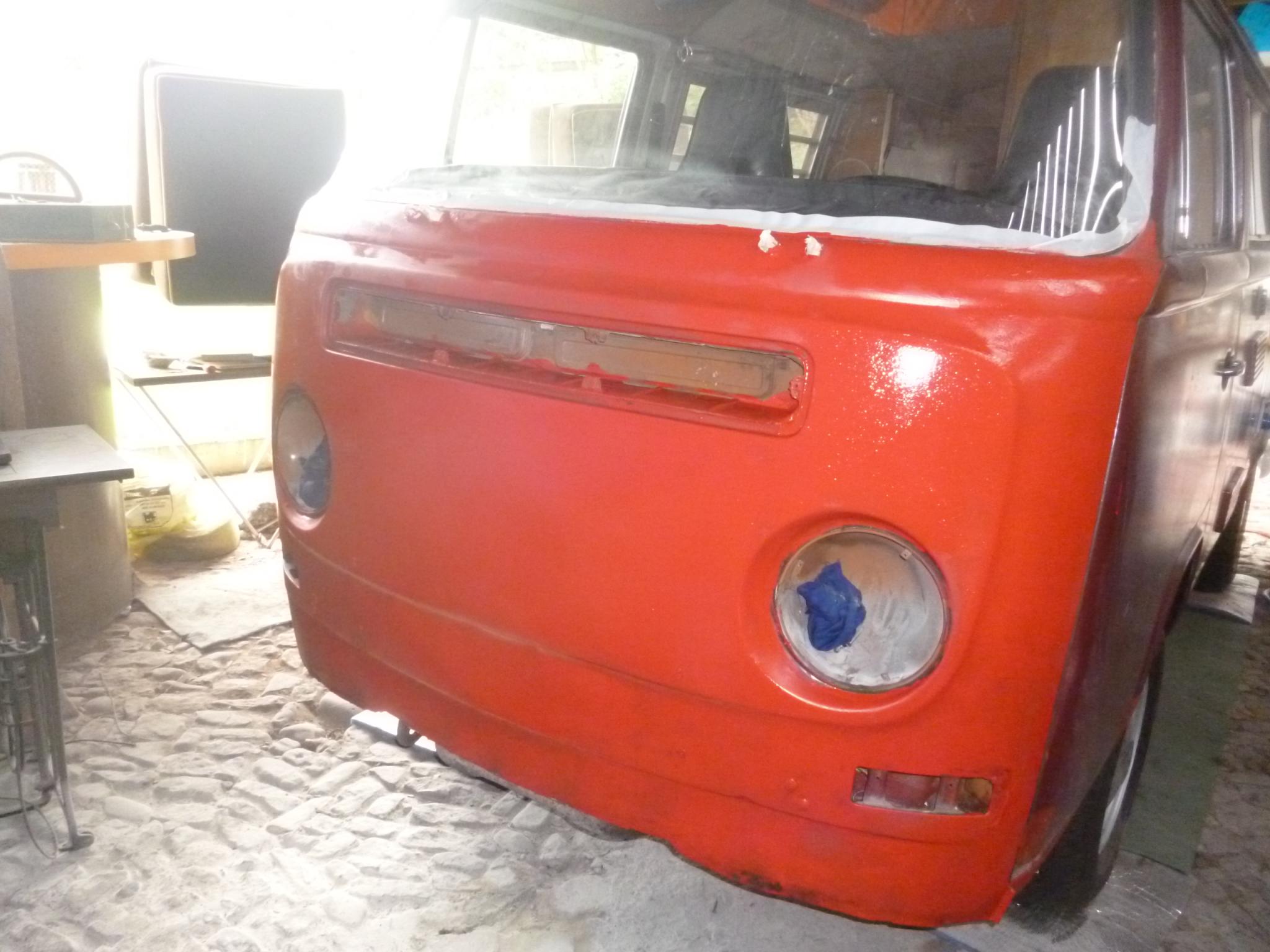

Meine Front habe ich vollends geschliffen und grundiert.
Bei der Anschließenden Kontrolle hab ich noch ein leises knacken,
der Lenkung festgestellt.
Leider konnte ich diesem Geräusch alleine nicht nachgehen.
Dann hab ich nur für meine Seele meinen Bus mal grob zusammen gesteckt,
auch um den Tüv mal ein Bild zu zeigen………
Dass H-Kenzeichen rückt näher.
Für das Projekt Dach und Lack im September hab ich mal eine Woche geplant,
und für den Rest noch mal ne Woche.
Wenn alles gut geht fahren mein Bus und ich im Oktober zum Tüv.
Euch allen eine schöne Zeit
Bis denne Martin

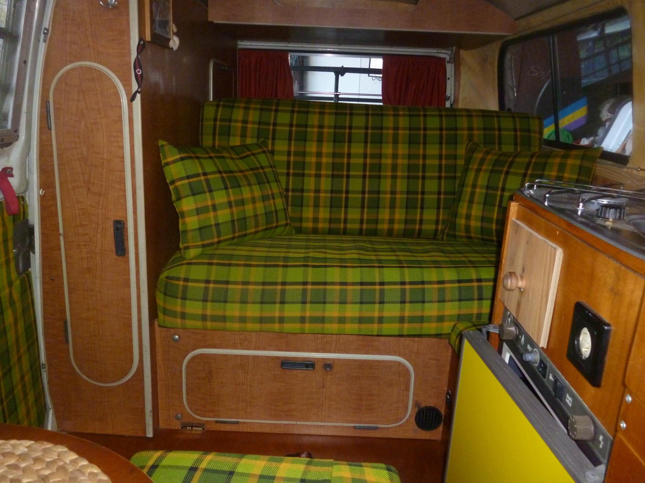

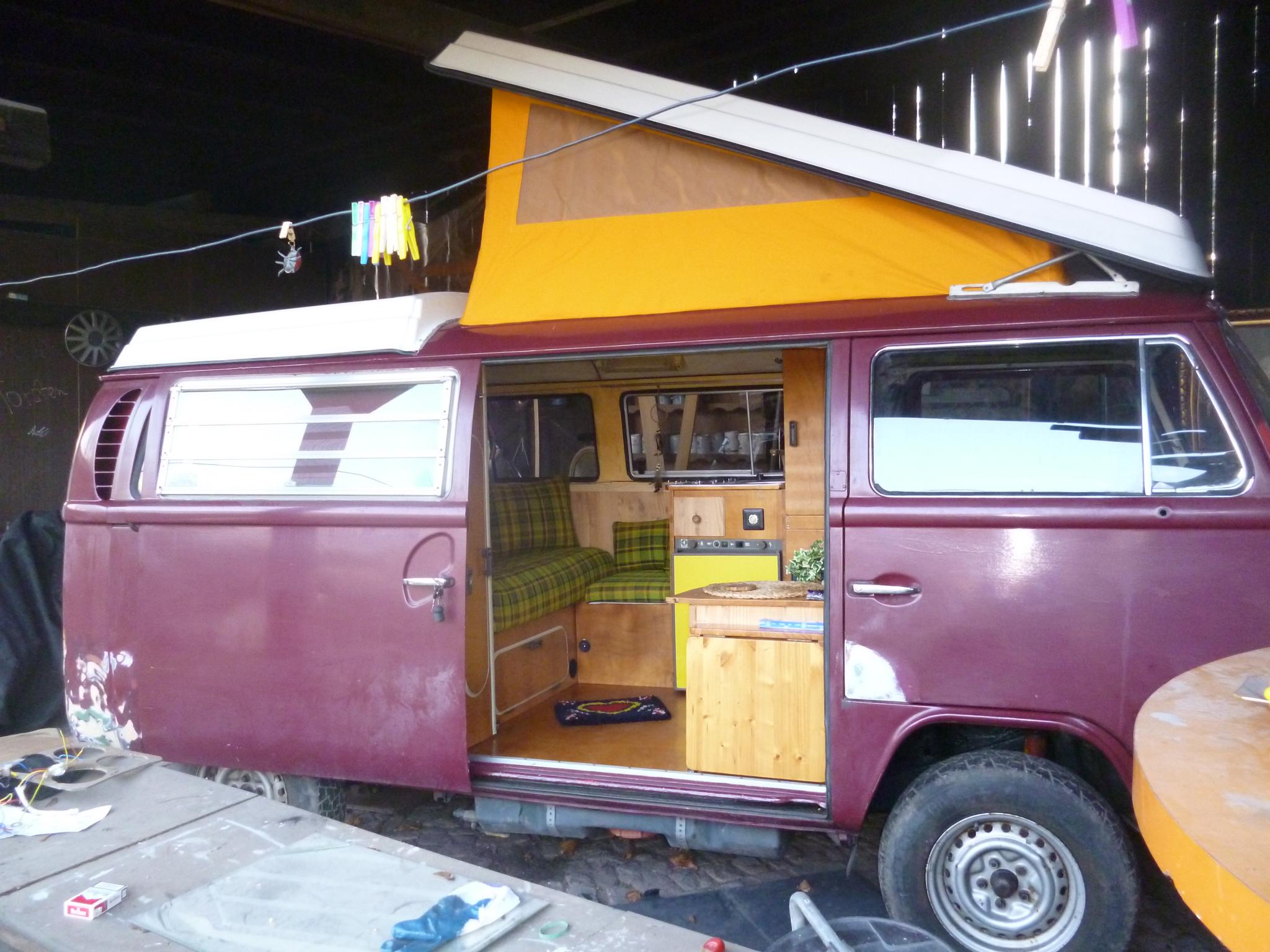

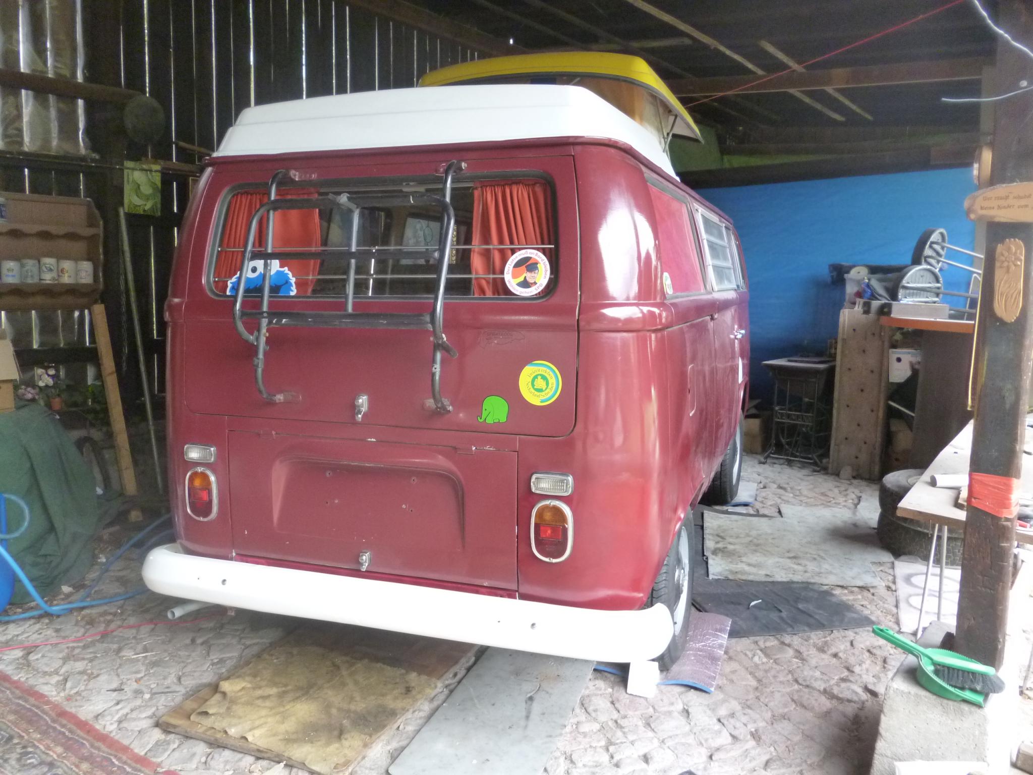

Grüß Euch,
Da ich gestern auf ne Party im Spessart musste (durfte) konnte ich auch
Mal bei meinen Bus vorbei schauen.
Das mit dem Dach hat mir auch keine Ruhe gelassen.
Also alle Streben noch mal ab und jetzt weiß ich auch dass Die Streben weiter nach hinten gehören, und ich noch Keile für die Dachrundung anfertigen muss.
Aber es funzt schon mal und es wird Zeit das ich in Lubo eine Halle bekomme 160Km Nerven und überhaupt
Wann ist wieder Sommer
Grüßle Martin

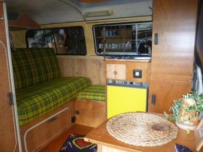

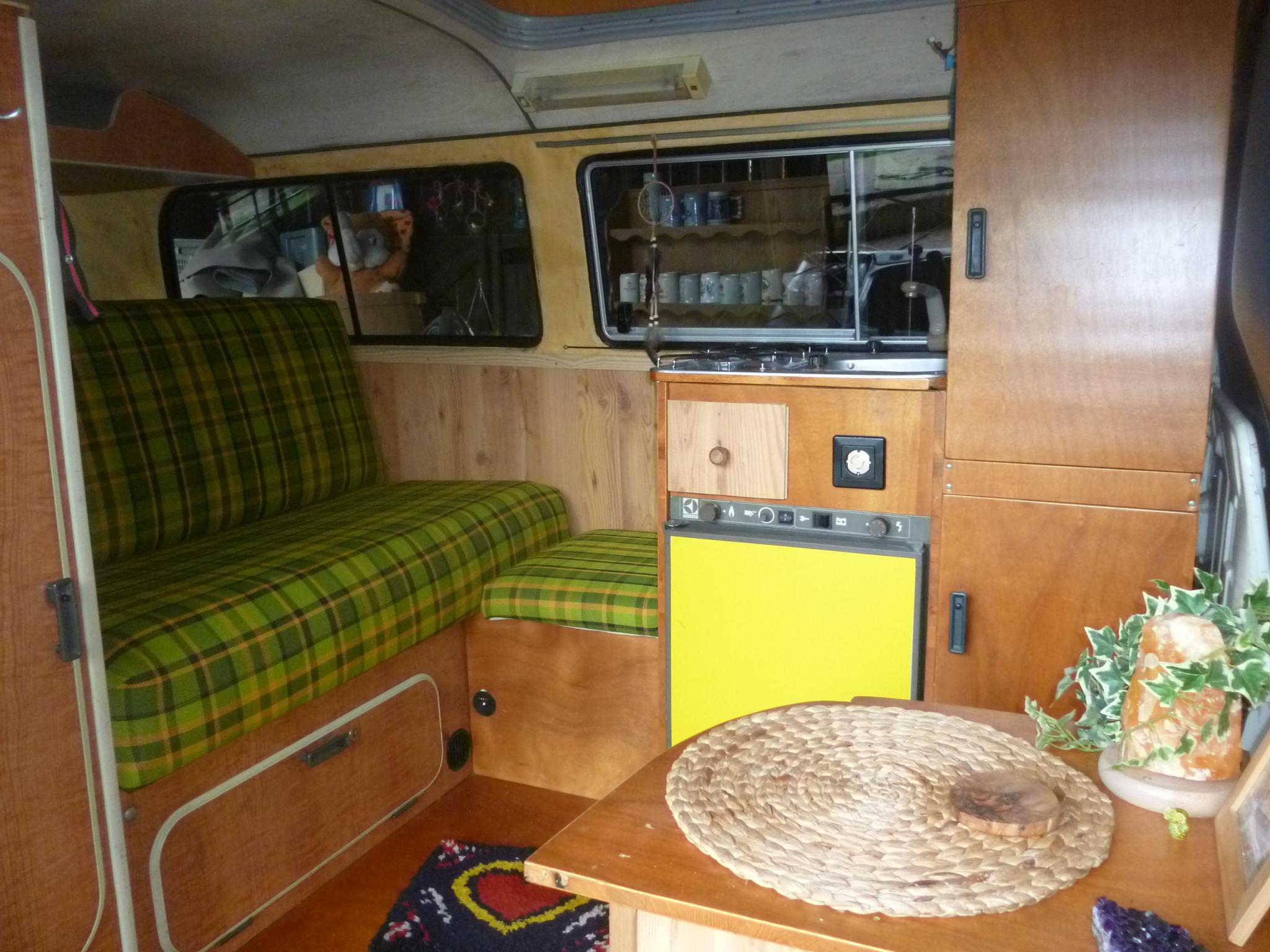

Ja wird echt Zeit ich freue mich auch schon.Werner*105 hat geschrieben:Sehr schön! Freue mich schon auf eine gemeinsame Ausfahrt!
Mein Chef macht die mir bestimmt aus MetallWerner*105 hat geschrieben:kannst ja Deine Holzkeile hobeln?
Der ist in so was Klasse.
Ps Der Bezug (Hocker) ist nur ne Probe Der kommt noch mal Neu
Grüßle Martin
