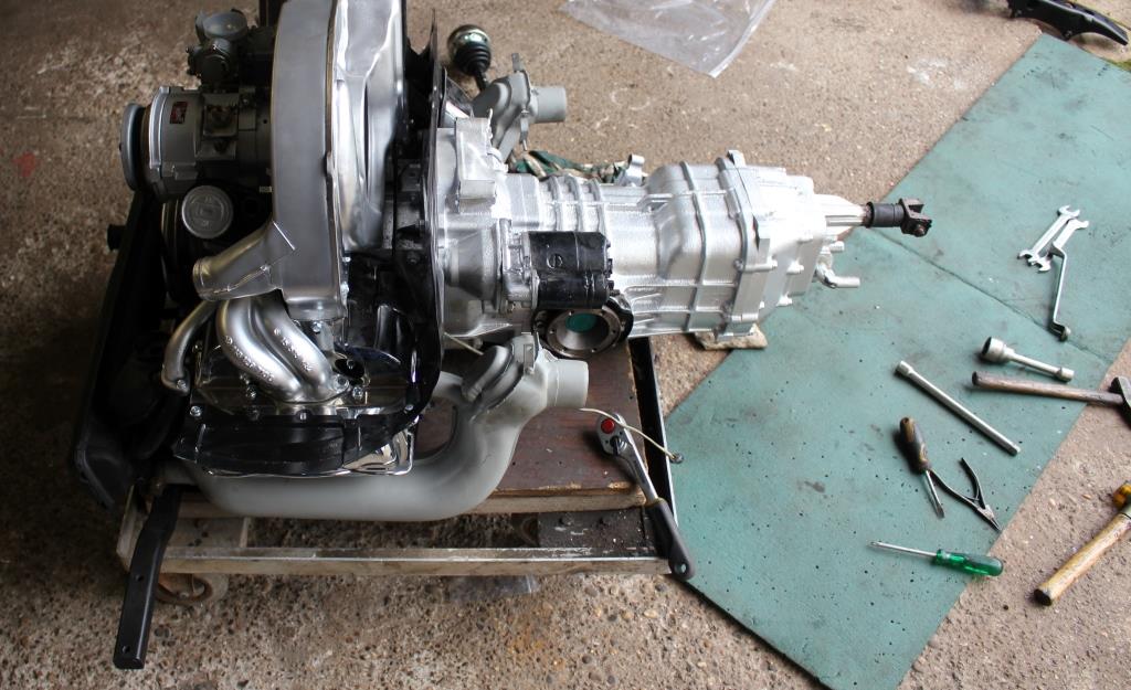

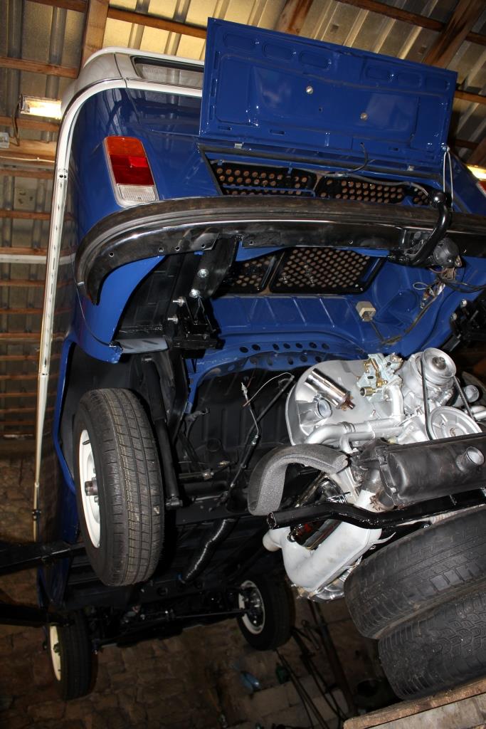

nach verschiedensten Vorbereitungen in den letzten Wochen war es gestern endlich soweit: der völlig überholte Motor und das Getriebe wurden endlich eingebaut. Wie man auf den Bildern unschwer erkennen kann, habe ich mich (abgesehen von den großen Motorblechen) für silberne Bleche (bspw. Gebläsekasten) als Kontrast zu dem ansonsten blauen Motorraum entschieden. Nun steht in nächster Zeit das Anschließen sämtlicher Kabel, der Umbau auf eine kontaktlose Zündung, etc. an. Da bietet sich noch eine große Lernkurve :D - auch dank des Forums :wink:
Benny

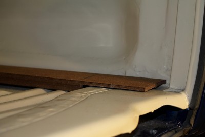

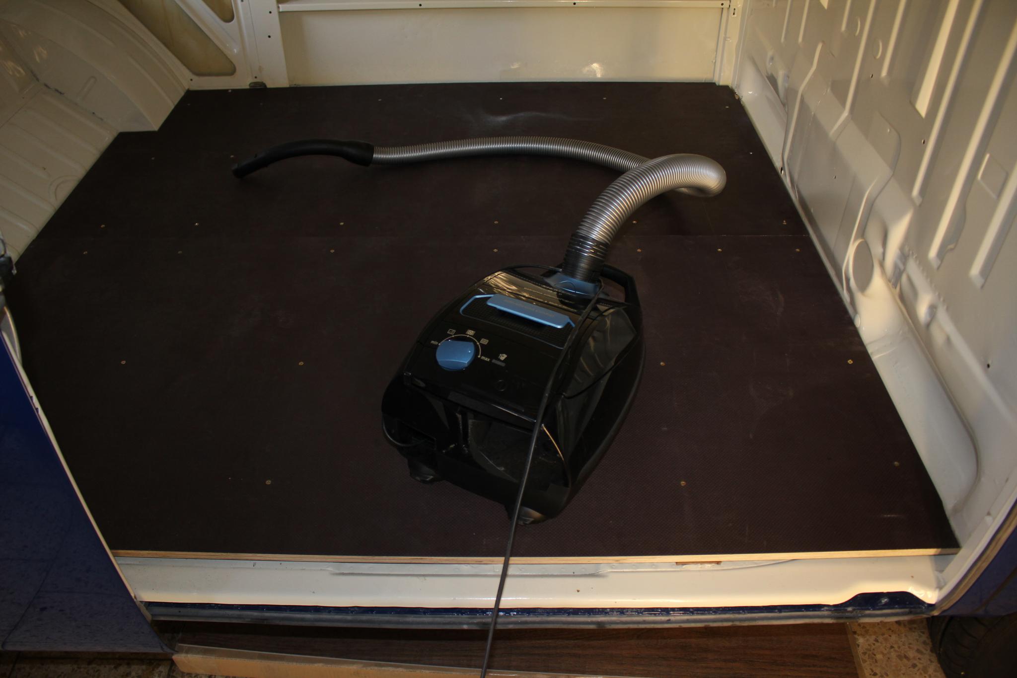

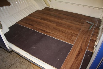

Logischerweise begann der Ausbau mit einer Bodenplatte, bei der ich eine Lösung zur Unterlüftung schaffen wollte, um auch Schimmel zu vermeiden. Also wählte ich Dielen aus WPC (eine besonders widerstandsfähige Holz-Kunststoff-Mischung), um eine ein Querverstrebung auf dem Fahrzeugboden aufzubauen. In den Zwischenräumen verwendete ich Hohlraumversiegelung von FluidFilm. Aus mehreren Gründen: Zum Einen ist dieses Produkt leicht zu verarbeiten. Außerdem war es bei Tests in der Regel sehr gut platziert und es ist die einzige/ eine der wenigen Lösungen auf Naturbasis (Lanolin). Das war mir im Innenraum besonders wichtig zur Vermeidung giftiger Ausdünstungen im späteren Wohnraum des Bullis. Auf die WPC-Zielen verschraubte ich eine robuste Siebdruckplatte. Aufgrund der Wertigkeit dieses Materials nahm ich auch das Mehrgewicht im Vergleich mit anderen Materialien (bspw. Spanplatten) durch. Abschließend wurde letztendlich Vollvinyl in Nußbaum-Optik verlegt. Dieser moderne Bodenbelag steht in seiner Optik und Haptik keinesfalls Parkett nach, ist allerdings deutlich unenempflicher, was gerade bei einem Wohmobilboden, bei dem man doch das ein oder anderem Mal mit Schuhe einsteigt, von Vorteil ist. Durch ein Klicksystem lässt sich Vollvinyl auch gut verlegen, aufwändig gestaltet sich nur die verwinkelten Abmessungen des Fahrzeugbodens. Die Vinyl-Dielen lassen sich allerdings komfortabel mit einem Cutter-Messer zurecht schneiden.
Vinylboden
Vinylboden
Siebdruckplatten
Siebdruckplatten
Unterkonstruktion aus angepasster WPC-Leiste

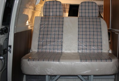

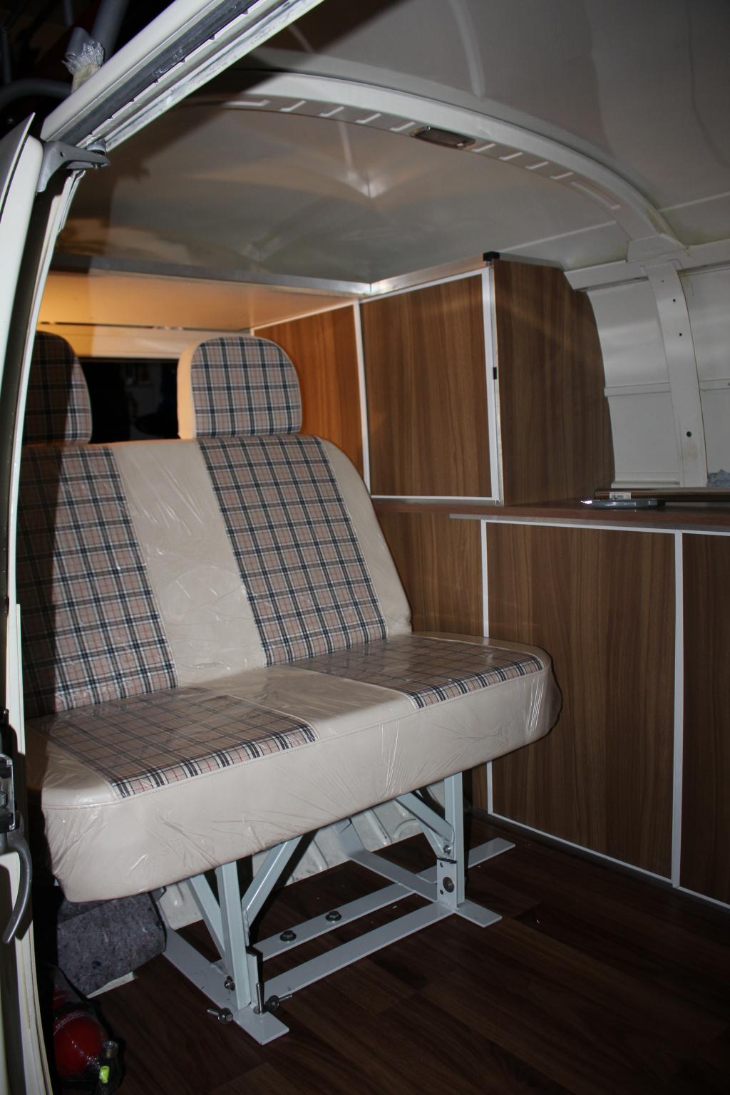

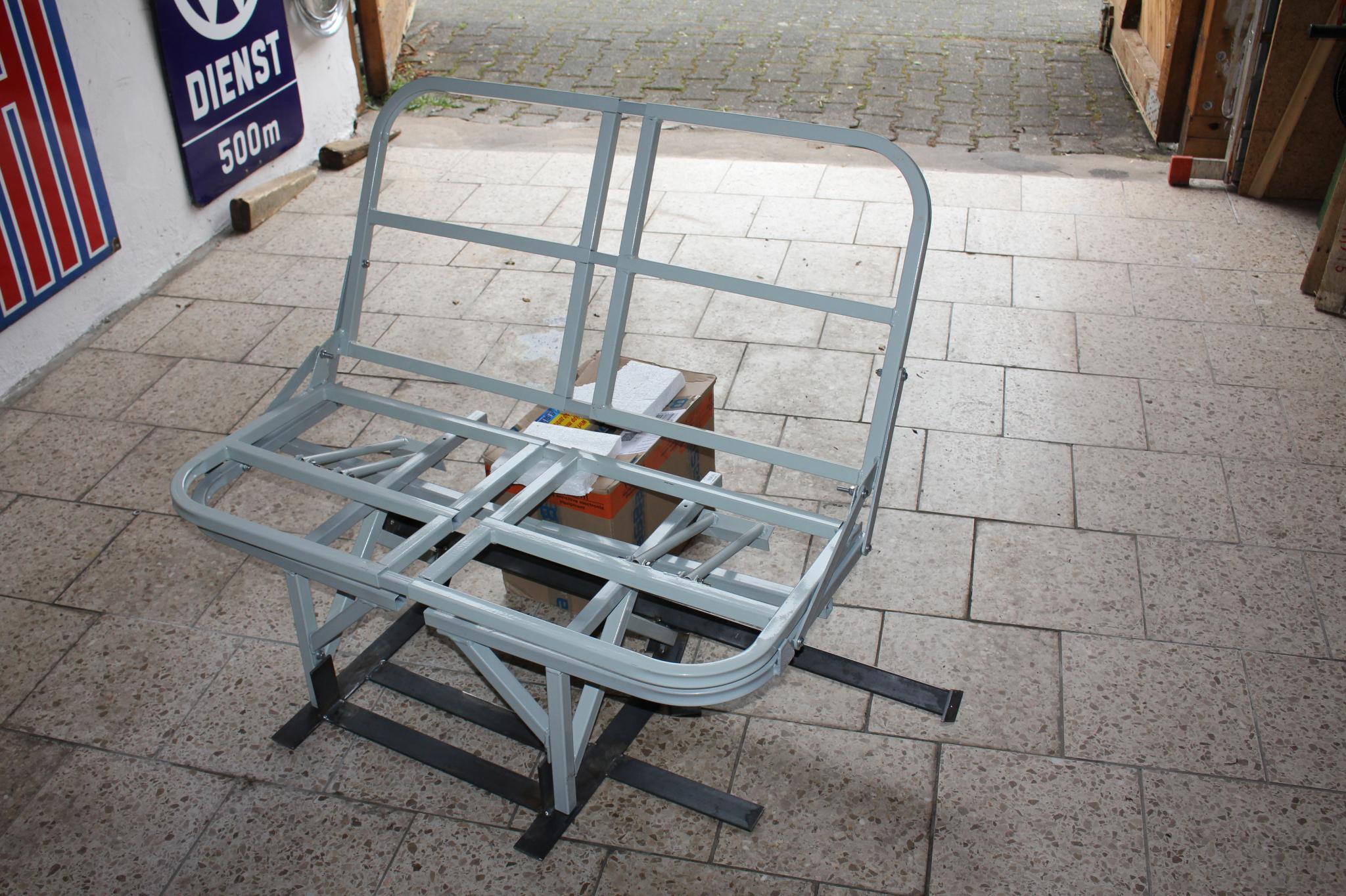

Die Sitz-/Schlafbank
Bei der Einrichtung in Bezug auf die Möbelanordnung wollte ich mich grob an die Ausstattungen Westfalia Berlin (VW T2) bzw. Westfalia Joker (VW T3) anlehnen.

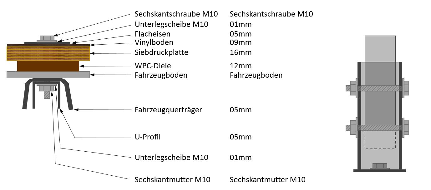

Diese Modelle enthalten bekanntlich eine klappbare Sitz-/Schlafsitzbank. Hierfür hatte ich ein durch einschlägigen Ersatzteilhändler sicherlich bekanntes Gestell günstig ergattern können. Die beigefügten Winkel zur Bodenbefestigungen waren dem TÜV-Prüfer, den ich frühzeitig hinzuzog, um die Sitzplätze auch später eingetragen zu bekommen, zu schwach. Auf seine Forderung hin gestaltete ich also ein Gestell, dass durch den Fahrzeugboden und einen darunter liegenden Querträger verschraubt werden kann, und gleichzeitig mehrere Befestigungsmöglichkeiten für die eigentliche Sitzbank bietet.
Profilskizze
Profilskizze
Sitzgestell und Bodenhalterung

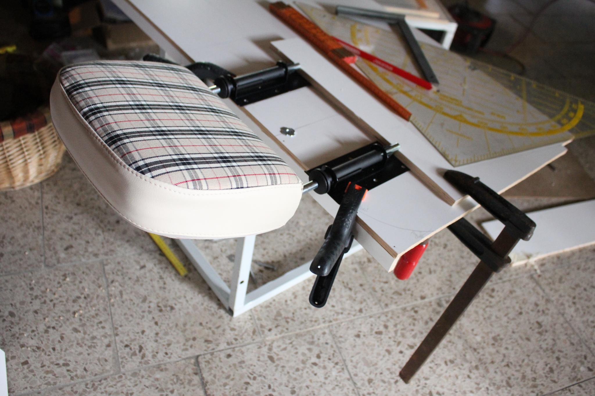

Für die Sitzfläche und die Lehne passte ich eine Multiplexplatte an und verbaute Einschlagmuttern, um die Sitzpolster später auch mit dem Gestell verschrauben zu können. In den Rückenlehnen berücksichtigte ich außerdem Führungen für Kopfstützen. Die Polster der Sitzbank wurden dann logischerweise mit dem gleichem Kunstleder und Stoff wie auch schon bei den Vordersitze bezogen.
bepolsterte Sitz-/Schlafbank inkl. Kopfstützen.
Mani
Beiträge: 1468
Registriert: 17.05.2005 22:42
IG T2 Mitgliedsnummer: 79
Re: Im Westen nichts Neues - 2 weitere Bullis
Beitrag von Mani »
sieht hübsch aus, aber warum ist die eine Lehnenecke eckig und die andere rund?
LG
Mani
BulliBenny
Beiträge: 48
Registriert: 10.03.2014 21:26
IG T2 Mitgliedsnummer: 824
Beitrag von BulliBenny »
Hallo Mani,
freut mich, dass es gefällt!
Das habe ich absichtlich so gewählt: Passend wäre sicherlich überall rund - so wie es das Gestell selbst erst einmal hergibt. So hatte ich dann bei der Lehne auch erst beide Seiten abgerundet auf der Multiplexplatte angezeichnet, diese dann auf das Gestell gelegt und bei der umgeklappten Sitzbank (quasi im Bett-Modus) ist mir aber aufgefallen, dass so beim Radkasten auf der Beifahrerseite ein kleines Loch im Bett entstehen würde. Das wollte ich nicht. Auf der anderen Seite (auf dem Bild rechts) ist das zwar natürlich der gleiche Fall, allerdings soll es abgerundet sein, um im Sitzmodus trotzdem noch an den hinteren Schrank greifen zu können.
Gruß Benny

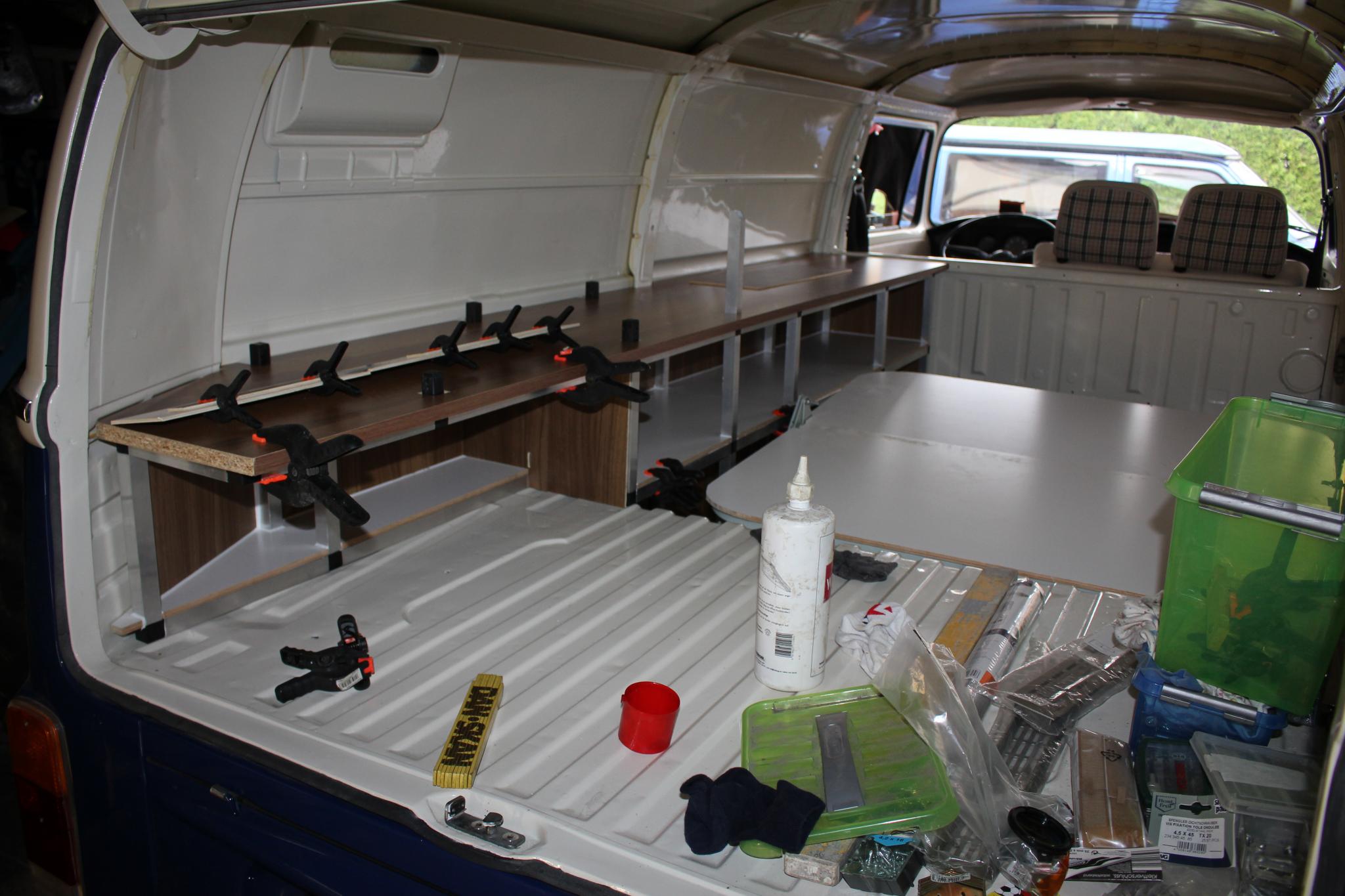

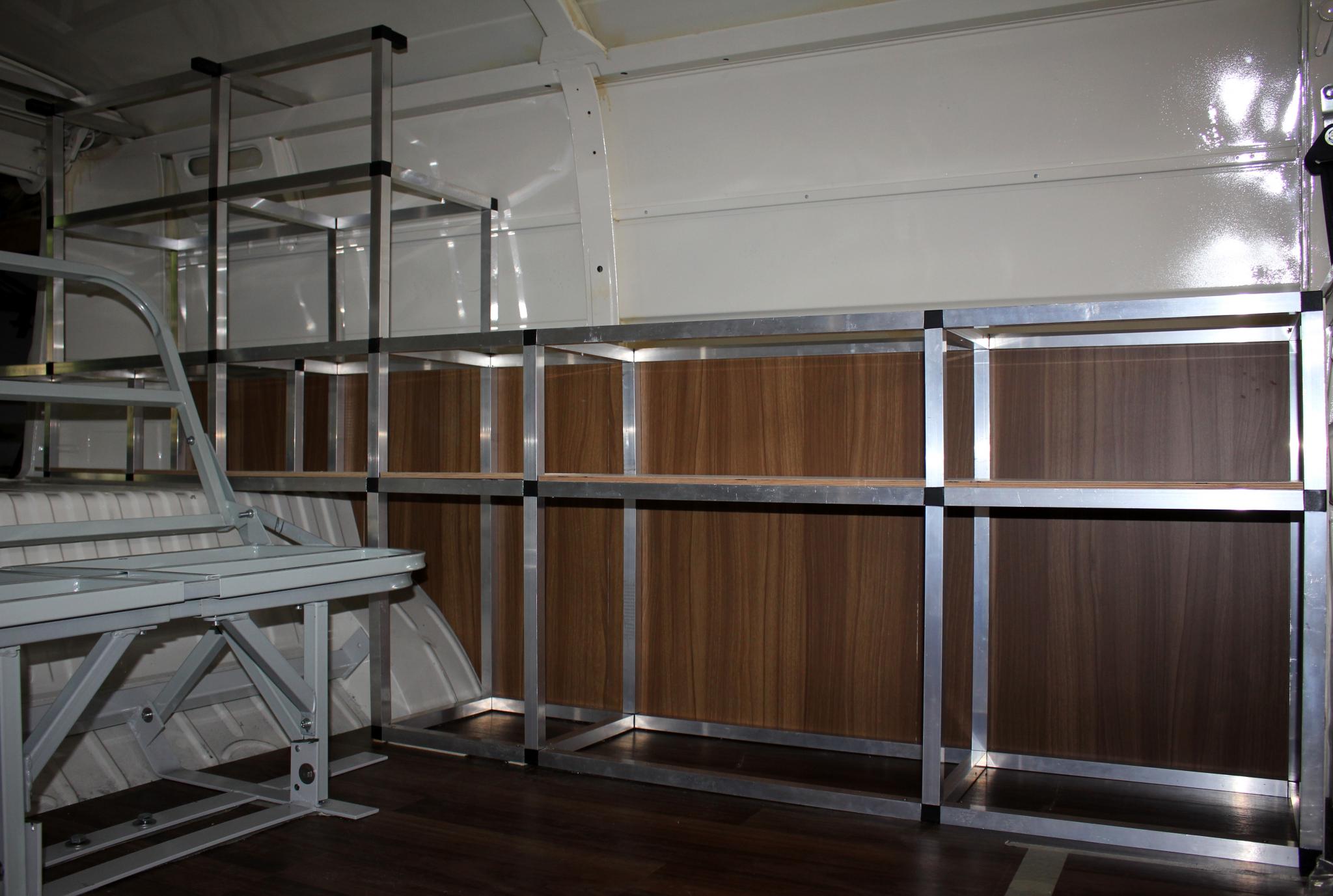

weiter gehts mit dem Möbelblock:
Nachdem ich bei der Bodenplatte schon nicht mit Gewicht gespart hatte, sollte der Möbelblock zwar stabil aber möglichst leicht werden. Keine leichte Anforderung, vor allem da die Materialien alle optisch zueinander passen sollen. Erst waren mir Möbelbauplatten ins Auge gefallen, aber die sind deutlich zu schwer...
Ich entschied mich für ein Gestell aus Aluprofilen, um diese mit furnierten Sperrholzplatten zu verkleiden. Die Alu-Profile gibt es in 2m Länge (25x25mm). Sie lassen sich einfach schneiden und durch verschiedenste Kunststoffverbinder dann zusammenstecken. Die Fächer wählte ich so, dass ich später guten Zugriff auf möglichst viele Fächer haben kann und die untere Fachhöhe ist so gewählt, dass die Horizontalstreben hinten auf dem Motorblock aufliegen können.
Nachdem das Gestell nach und nach konstruiert war, baute ich es wieder teilsweise ab, um es noch an den Rückwänden zu verkleiden.
Grundgestellt aus Alu-Profilen
Durch die Verkleidung und die Regalböden (Multiplexplatten) wurde der ohnehin schon stabile Möbelblock beeindruckend massiv. In Höhe gängiger Tische und gleichzeitig in Höhe der Trennwand hinter dem Fahrersitz wurde dann eine handelsübliche Arbeitsplatte an die Fahrzeugkontur angepasst und verbaut. Lustigerweise sind diese häufig 2730mm lang - ideal für den VW T2 :thumb:
Arbeitsplatte
Arbeitsplatte

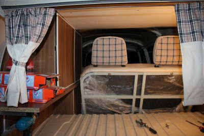

Ich entschied mich für Schiebetüren (sowohl unten als auch oben), um guten Zugriff auf möglichst viele Fächer zu erhalten. Dafür verwendete ich Alu-U-Profile als Laufschienen und ummantelte die Sperrholz-Schiebetüren ebenfalls ringsum mit U-Profilen.
Wie man sieht, berücksichtigte ich hinten auf dem Motorsockel einen Aussparung (an der Stelle, an der der Akkubohrer ansatzweise zu sehen ist) für einen späteren Bettauszug (à la Amescador) in der Breite der Heckklappe.
Weitgehend Fertiger Möbelblock. Man sieht schon erste Vorkehrungen einer oberen Ablage. Der Tisch, Griffe, usw. fehlen noch auf dem Bild.
