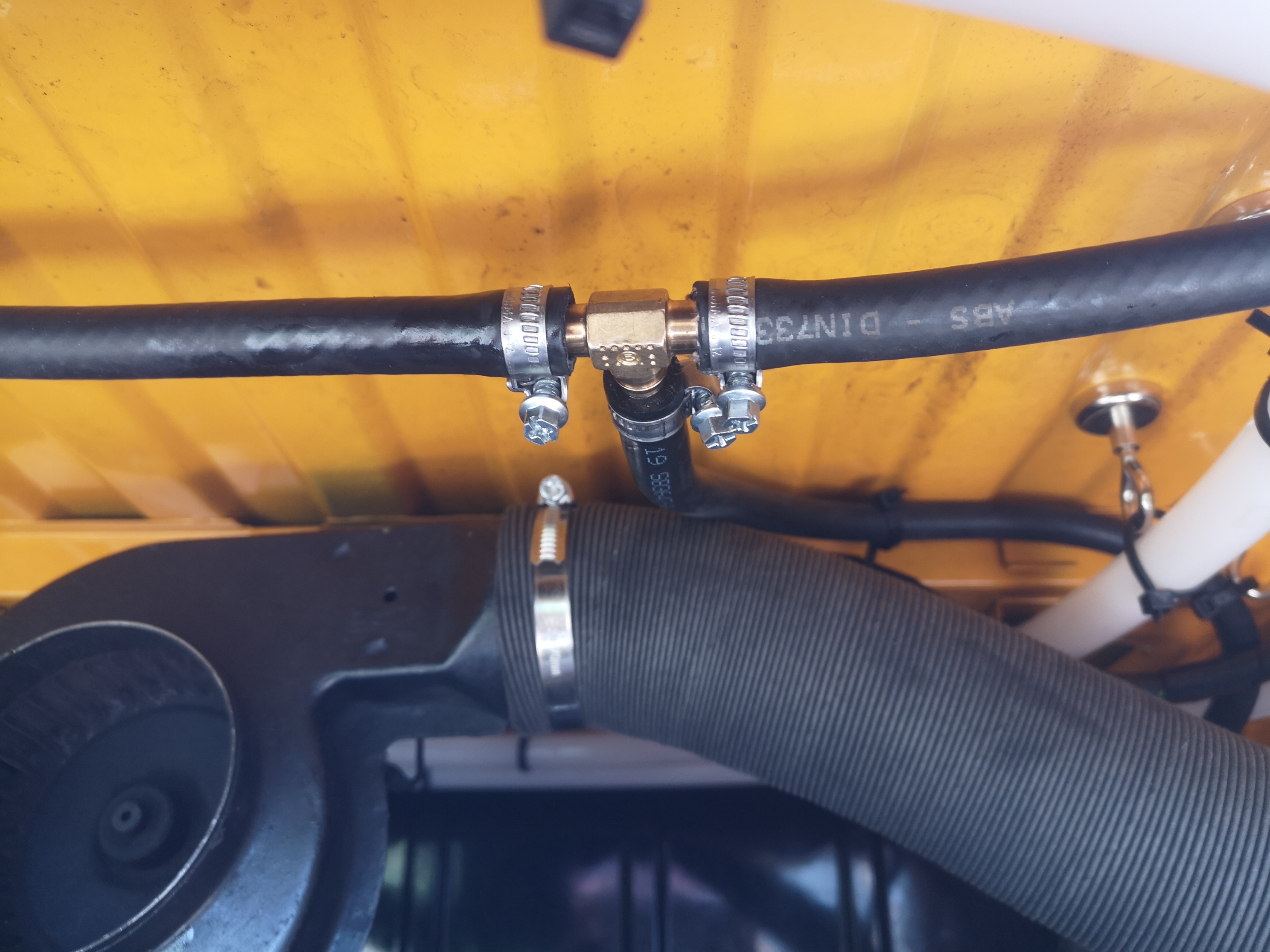

Hallo, ich hole das hier nochmal hoch. Bei meinem 79er mit Zweifachvergaser waren die beiden Rohre von links und von rechts mit einem Schlauch verbunden. Ich habe das jetzt geändert mit einem T-Stück zwischen den Schläuchen und dann in den rechten Luftfilter geleitet. Passt das jetzt so, was meint ihr?
Vielen Dank und Grüße

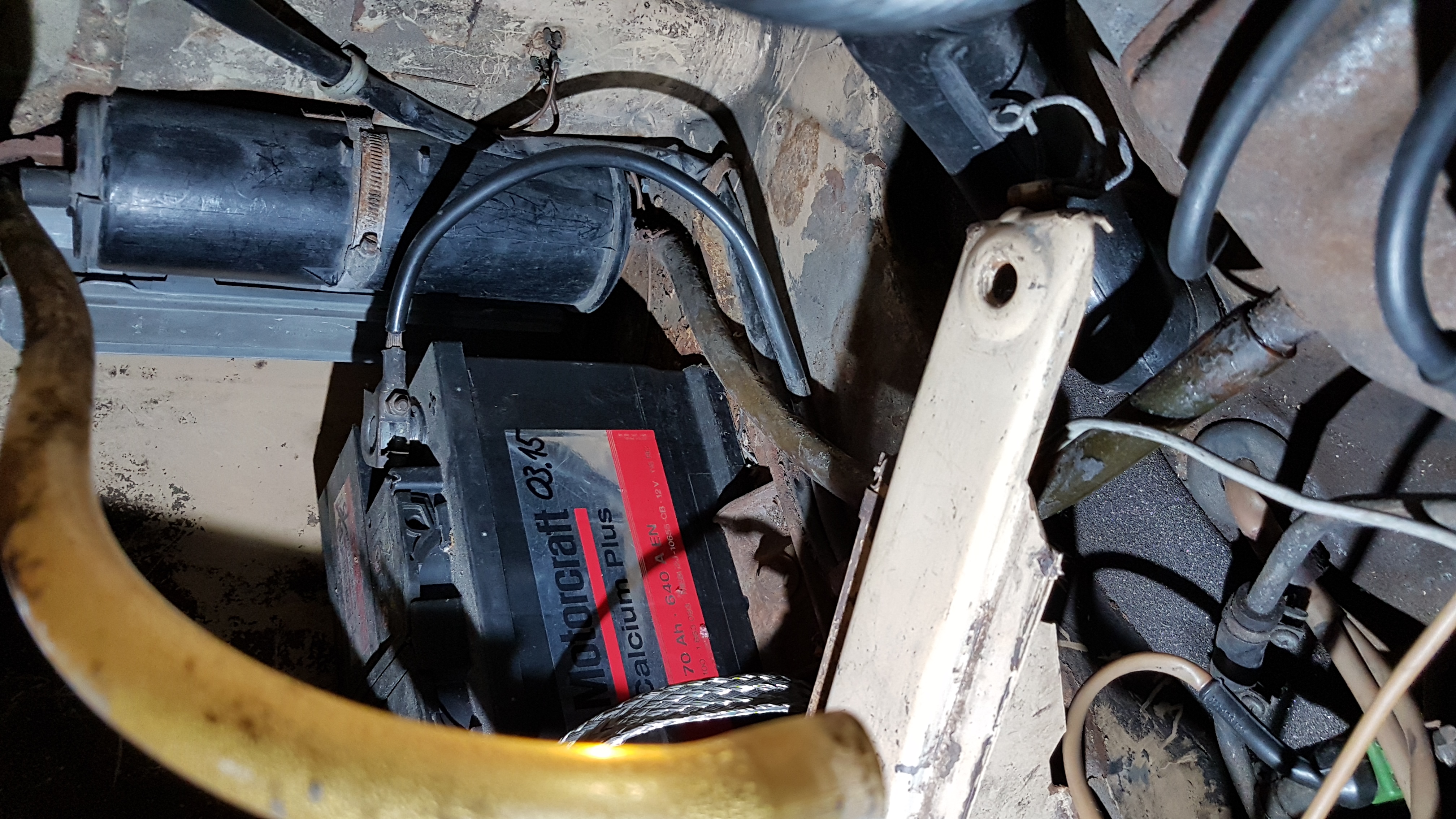

Hallo Olli,
offenbar hast Du auch ein 79 California Model. Meiner wurde vor einem Jahr reimportiert, lief am Anfang recht gut, jetzt funktioniert aber die Einspritzung nicht mehr. Wegen der Fehlersuche habe ich so einiges abgebaut und habe Dir ein Bild von meiner noch vollständigen Anlage gemacht. Aufgenommen vom Innenraum durch die Motorklappe. Der Schlauch endet an einem Stutzen, der an der Verblechung verschweißt ist. Wenn man den Kerzenstecker von Zylinder 2 zieht, kann man mit dem Finger innen den Eintritt fühlen. Es besteht also direkte Verbindung mit dem Luftstrom zum Kühlen.
Peter

Hi Peter,Pe123 hat geschrieben: ↑15.06.2021 21:03 Hallo Olli,
Peter
fast... nen 78er in auch fast der selben Farbe
Das Bild hilft mir schonmal weiter... meinen Stutzen hat es sprichwörtlich gerissen... ich hab ihn auch im alten Schlauch wiedergefunden...
Ich dachte auch, das sich mein Vorbesitzer die Schläuche im Aquaristikshop zugelegt hat, aber da bei dir, sowohl vom Luftfilter als auch vom Motorblech, die selben Schläuche verbaut sind, scheint das Original gewesen zu sein...
