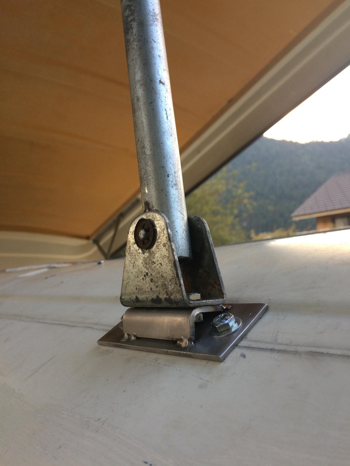

Hallo Zusammen,
der Adapter sieht toll aus!
Kann mir jemand sagen, wo man diesen bekommt oder ist es ein Eigenbau?
Freundliche Grüße
Simon

Moin Simon,
so wie ich das (hoffentlich richtig) verstanden habe, hat sich Bernd das selbst gebastelt bzw. anfertigen lassen.
viewtopic.php?p=221035#p221035
@BerndDerBus, entspricht meine Mutmaßung auch den Tatsachen, wo Simon weiter geholfen werden kann?

BerndDerBus
- Beiträge: 541
- Registriert: 15.11.2010 22:05
Re: Aufstelldach T2a oder ähnlich (plazu für 4 Personen)
Ich habe die aus zwei Stücken Edelstahl selber gebaut.Kann mir jemand sagen, wo man diesen bekommt oder ist es ein Eigenbau?
1- Grundplatte unten mit zwei Löchern bohren
2- Stück L-förmig abkanten und 2 Löcher zur Aufnahme Dachkonsole bohren
3- Das L-Teil auf Grundplatte anpunkten
4- Muttern durch stecken und Dachkonsole anschrauben
5-Konstruktion auf Dach anschrauben
