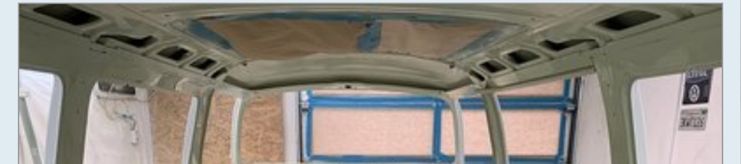

Schade, ich dachte das ist der selbe Ausschnitt wie das Schiebedach.
Ich suche nämlich immer etwas zum nachrüsten für meine Schiebedachausschnitt.

T2Arizona hat geschrieben: 23.04.2020 11:45 Schade, ich dachte das ist der selbe Ausschnitt wie das Schiebedach.
Hmm, ich hab das so in Erinnerung:
Zitat aus Westfalia-Prospekt:
Falls Sie Ihren VW-Kombi mit einem Aufstell- oder Faltdach ausrüsten möchten, achten Sie beim Kauf darauf, dass Sie ihn mit dem dafür erforderlichen Vorbereitungen bestellen. Nämlich mit der Dachverstärkung (M518) für das Aufstelldach oder mit den Unterflurblechen (M191) für das Faltdach.
Wenn ich das richtig in Erinnerung habe, ist M 518 praktisch das (verstärkte) Dach für die Stahlkurbeldachausführung, halt ohne Deckel.
… vielleicht sollte man die Frage einmal in der Modellkunde T2 stellen, möglicherweise kann das jemand bestätigen oder dementieren.

Das sind doch die Verstärkungen für das Schiebedach. Oder?

suomi_bus*818 hat geschrieben: 23.04.2020 13:29 Das sind doch die Verstärkungen für das Schiebedach.
Ja, hier auch zu sehen bei Rolf-Stephans Bus:

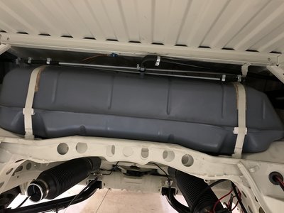

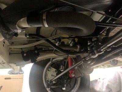

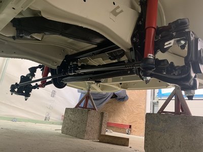

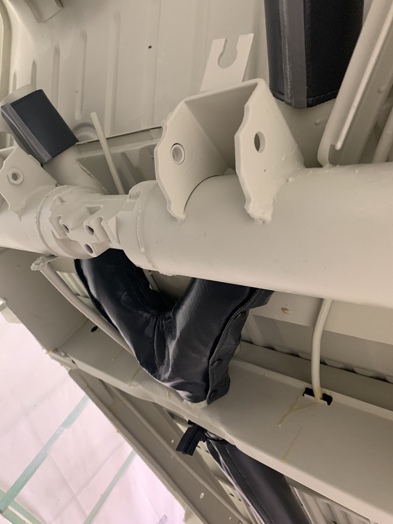

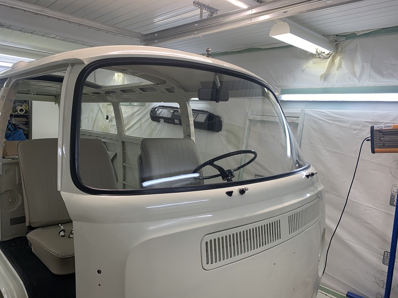

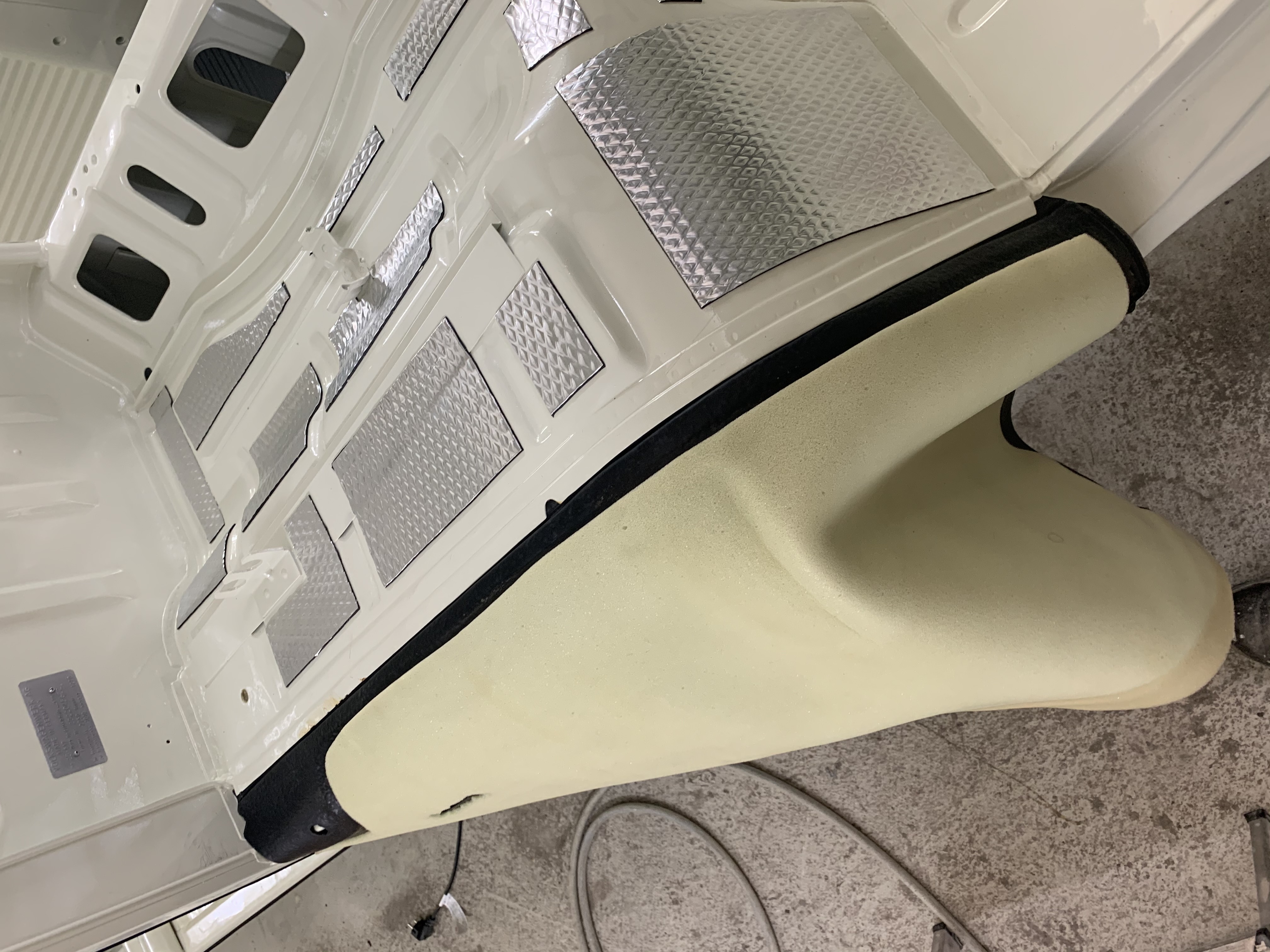

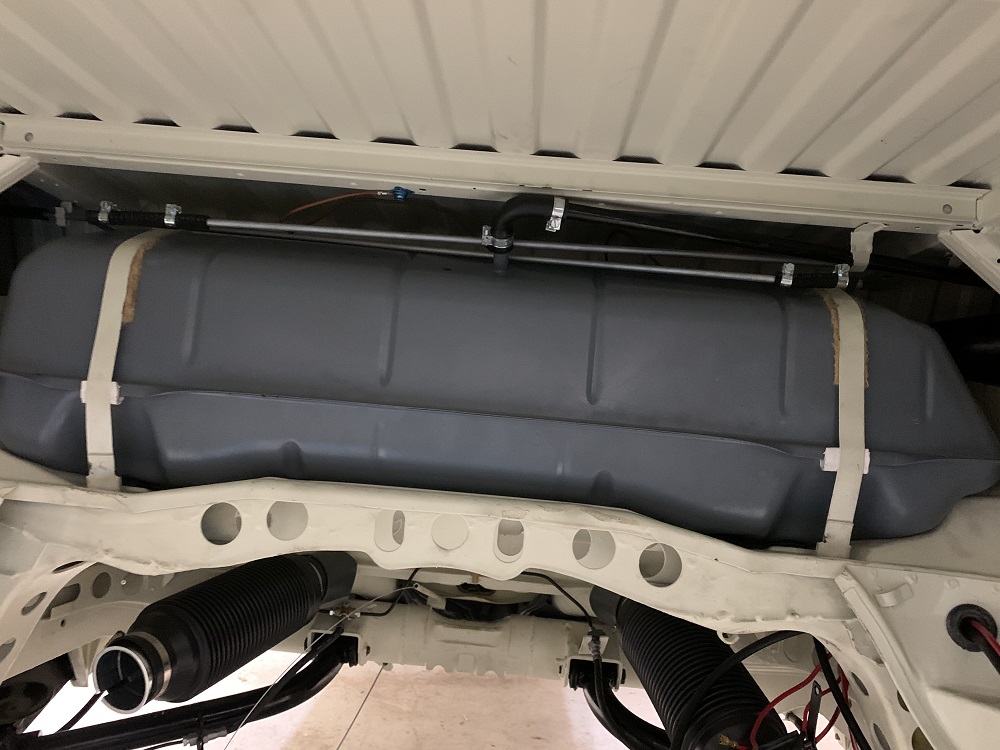

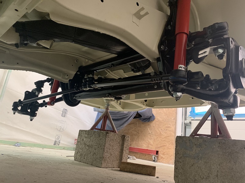

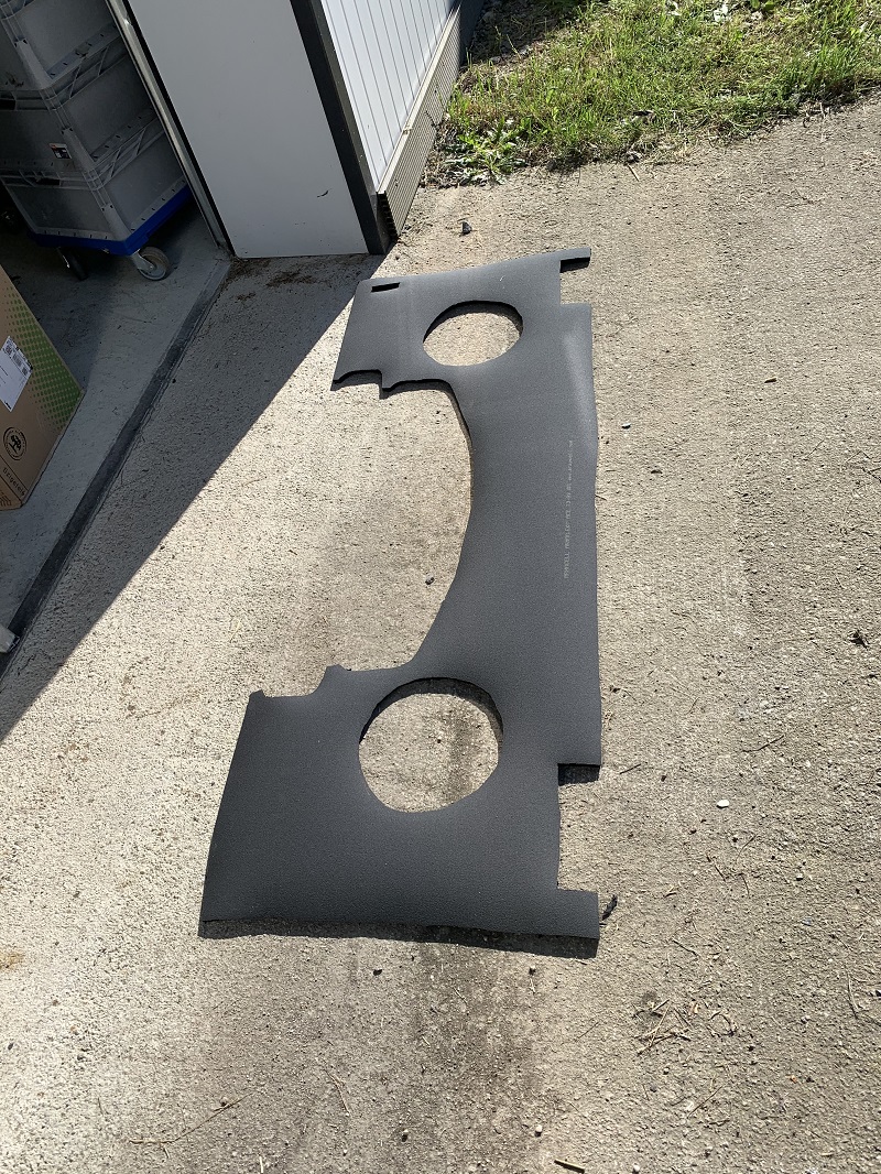

Es geht weiter voran. In den vergangen Wochen habe ich transparenten Unterbodenschutz aufgetragen, die Hohlräume mit Fett geflutet, die Heizrohr-Isolierung angebracht (die von Jacek https://www.thesamba.com/vw/forum/viewt ... p?t=707136), Lenkung und Vorderachse eingebaut, teilweise schon thermische und akustische Dämmung verklebt. Die Frontscheibe habe ich auch bereits verbaut, zudem konnte ich es nicht lassen schon mal probeweise die Sitze einzubauen. :D

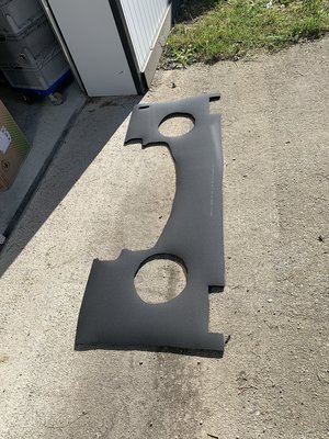

Ich sehe du verbaust eine neue Gummimatte unter den Sitzen.
Gibt es die Gummimatten rund um die "Sitzkonsole" auch zu kaufen?
Ich meine die "Kickpanels" für Mitteldurchgang und zweite Sitzreihe.

Ja, die Seitengummimatten gibt es neu, z.B. hier
aber auch bei vielen anderen Anbietern, denke aber die kommen alle von Wolfsburgwest

Danke! :gut: Ja das ist Pastellweiß L90D, so wurde er ausgeliefert.
Genau, ich hab mir die damals auch von WolfsbürgWest geholt als noch in den USA war.
Bevor du welche bestellst: die oben verlinkten Matten für die Sitz Konsolen rechts und links vom Mitteldurchgang habe ich auch noch neu rumliegen, werde sie aber nicht verbauen. Wenn du Interesse hast würde ich sie dir für kleines Geld abgeben. Schreib einfach eine PN.

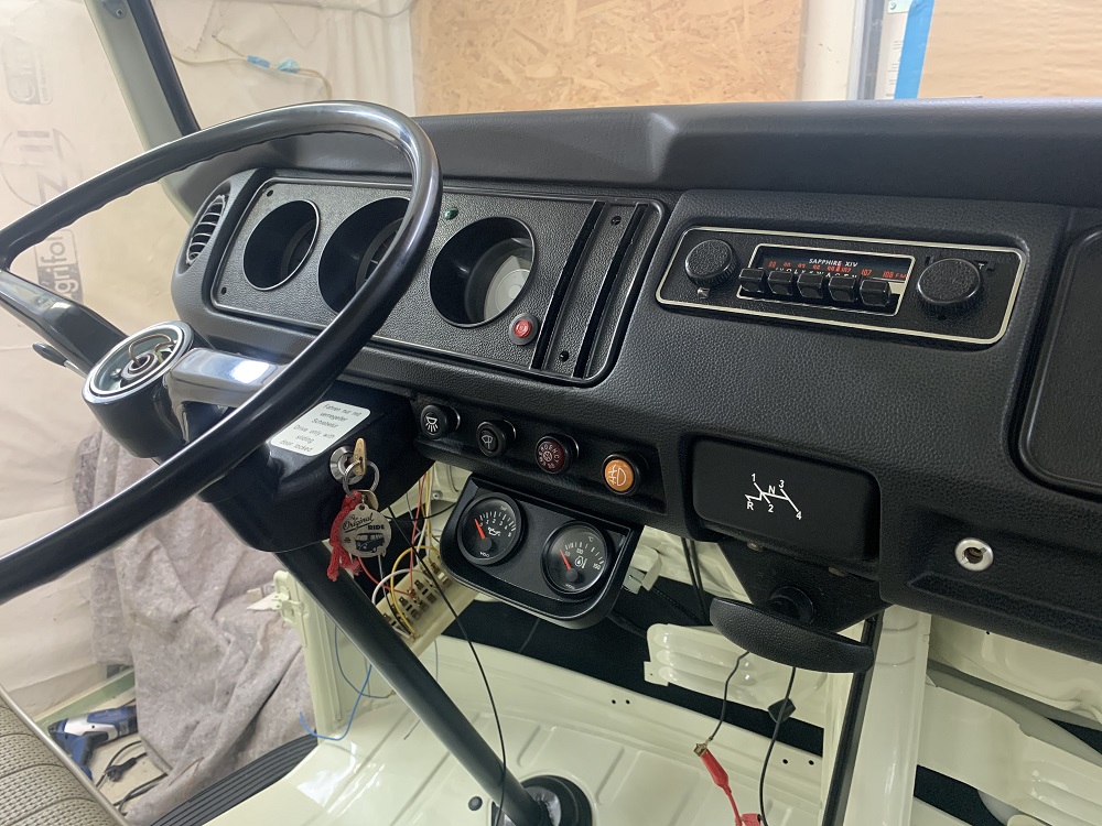

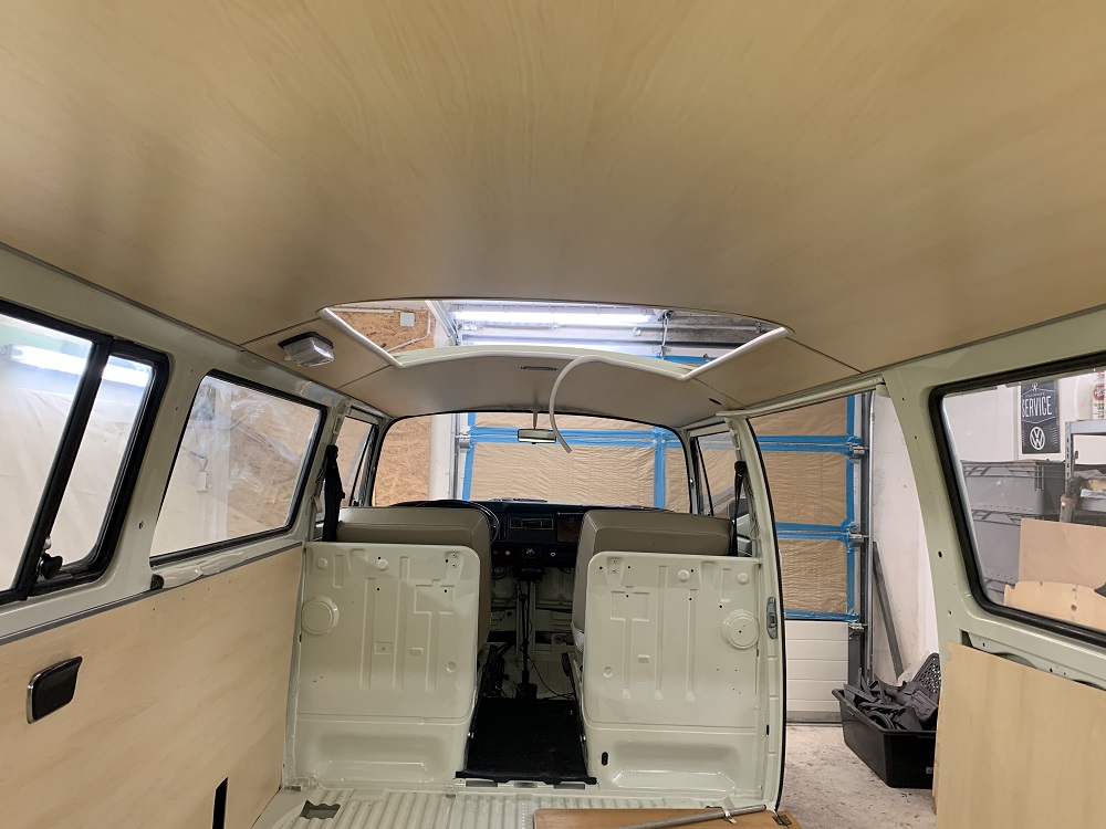

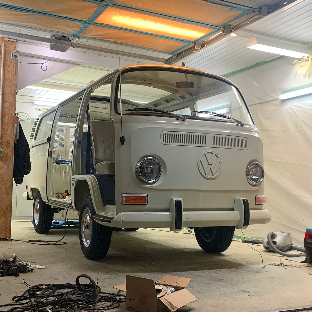

Das letzte Update ist ja bereits etwas her, deswegen hier mal wieder ein kleiner Zwischenstand. Inzwischen steht der Bus wieder auf seinen Rädern, hat funktionierende Bremsen und ein "fast" fertiges Armaturenbrett. Auch Kabelbaum, Lichter, Tank, Türen und Klappen sind ziemlich fertig. Was jetzt noch ansteht sind Motor, Getriebe und Campingausbau.
