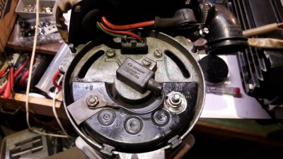

Kann man denn die Kabel, die in der LiMa verschwinden auch wechseln? also wie meins, das auf B+ statt auf Klemme 30 gegangen ist? oder muss ich das flicken?
Man kann die Kabel die in der Lima verschwinden auch lösen.
Einmal ist das eine verschraubte Ringöse und dann ein Dreifachstecker wie beim Regler.

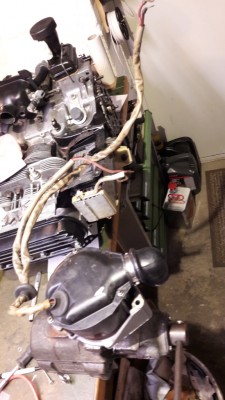

Tanjas&Thomas_T2b hat geschrieben: 14.04.2017 11:07
Nico495 hat geschrieben: 13.04.2017 17:19 hier ist der Motorkabelbaum mal im ausgebauten Zustand. Ist das so ok zum zusenden?
So ist das perfekt, damit kann ich dann mit dem Nachbau beginnen.
Hallo Thomas,
hier ist noch dieser Schutz für die Verbindung, die ich in der PN genannt habe:
Gruß Nico

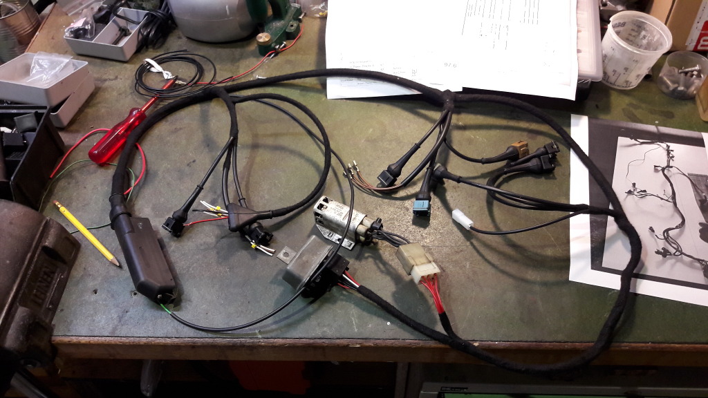

Tanjas&Thomas_T2b hat geschrieben: 23.04.2017 21:02 Nico-Kabelbaum.JPG
Die Hülle ist schon mal montiert :wink:
Da gehört dann der Temperatursensor II drauf.
Aber für die letzten Zwei Stecker brauche ich den Musterbaum,
das kann ich anhand des Schaltplans nicht raus finden wie die Stecker belegt sind.
Drosselklappenschalter und Luftmengenmesser fehlen noch.

Nico495 hat geschrieben: 24.04.2017 19:59 Hallo Thomas, ich sehe gerade deinen Massestern (so ist er im Workshop benannt) der ist bei mir anders.
Schau mal am Motorblock, hast du da auch nur zwei Masse Fähnchen? Oder sind da mehr?
Wenn du nur zwei hast, packe ich halt zwei Kabel in einen Stecker. (Mehr Stecker geben einen besseren Kontakt.)
Nico495 hat geschrieben: 24.04.2017 19:59 Hast du die Möglichkeit den Kabelbaum zu prüfen ...
Ich prüfe alle Verbindungen durch. Und du musst dann halt das ganze rein stecken und Motor anlassen.
Nico495 hat geschrieben: 24.04.2017 19:59 Und wie ist das denn mit zwei gleichfarbigen Steckern an einer Verzweigung. Wie bekomme ich da raus, wo welcher hin gehört?
Wenn an einer Verzweigung zwei gleiche Farben sind, gehören die auf "gleiche" Ziele.
Du hast ja 4 Einspritzdüsen, die werden immer parallel angesteuert. Also ist es auch egal wo der Stecker drauf steckt.
Alles andere ist farbig codiert, bzw über die Polzahl eindeutig geregelt.

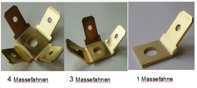

Nico495 hat geschrieben: 25.04.2017 16:26 kann ich gerne machen, sagst du mir nur bitte wo ich die "Masse Fähnchen" finde und wie die aussehen? Bin etwas überfragt.
Da da wo du deine Massekabel vom Kabelbaum abgezogen hast. Bei unserem Modell ist das unterhalb des Luftsammlers.
Und du hast doch selber geschrieben:
Nico495 hat geschrieben: 24.04.2017 19:59 Ich habe da nur zwei Steckverbindungen :)
Dann schau mal, ob da Platz für nen dritten Stecker ist :roll:
Beiträge: 5135
Re: Verkabelung Batterie
https://www.youtube.com/watch?v=KdIC7eLEeho
Und so ähnlich sehen die Massefahnen aus.

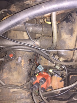

Tanjas&Thomas_T2b hat geschrieben: 25.04.2017 16:56 Da da wo du deine Massekabel vom Kabelbaum abgezogen hast. Bei unserem Modell ist das unterhalb des Luftsammlers.
Hier wurden die beiden Kabel abgezogen:
Hier kannst du sehen wo die Kabel abgezogen wurden (hinten)
soweit ich mich erinnere, waren die beiden auch getrennt von einander auf einzelnen Massefahnen gesteckt. also keine 3er etc. die waren an unterschiedlichen Orten gesteckt.
Ich schaue aber nochmal nach!
