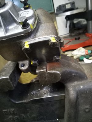

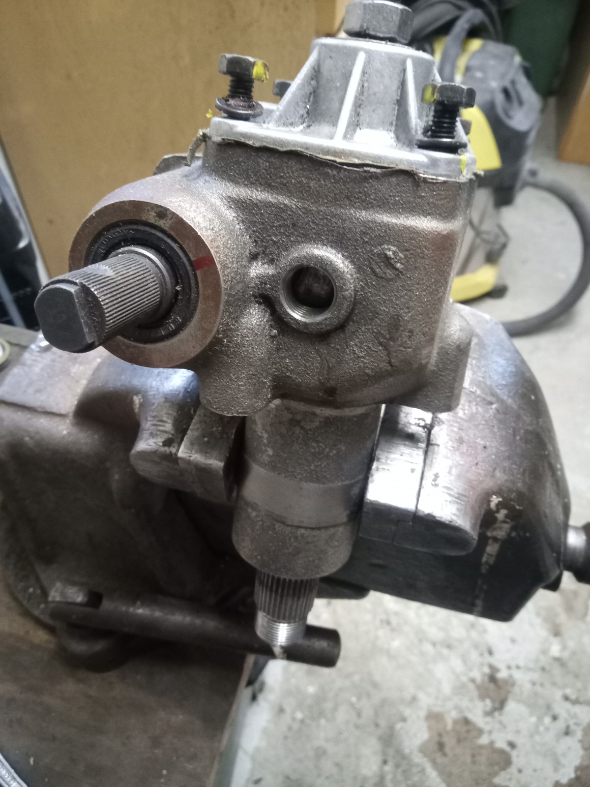

Von außen macht das Teil keinen üblen Eindruck. Gehäuse aus Grauguß, Seitendeckel Alu, unterer Deckel aus Stahl. Drehen ließ es sich aber nur wirklich schwer. Also Öl raus, und aufgeschraubt das Ding.
Vorneweg, weil das nicht immer klar war: Es handelt sich um eine Walzenlenkung analog zu der original Lenkung des T2b.
Der Seitendeckel ist aus Alu, der Bodendeckel ist eine Stahlplatte.

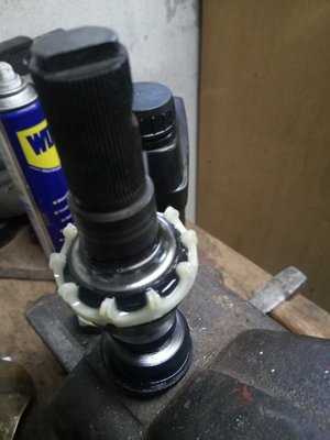

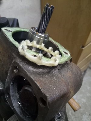

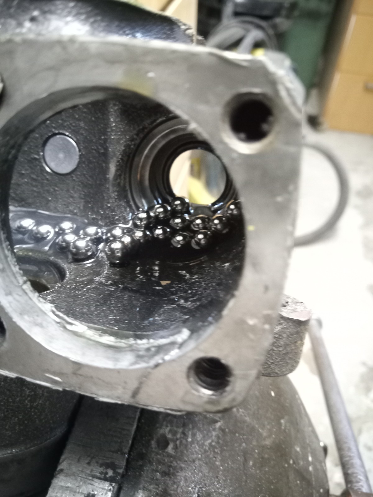

Auch fielen mir vom seitlichen Einblick die Kugelkäfige auf, irgendwie komisch. Also die Einganswelle gezogen, mit dem Ergebnis dass alle Kugeln im Gehäuse umher kullerten obwohl die doch im Käfig bleiben sollten. Die Käfige waren volllkommen deformiert, und der obere hatte sich über die Welle geschoben und Richtung Mitte gearbeitet. Keine Ahnung wie das geht, aber das ist lebensgefährlich.

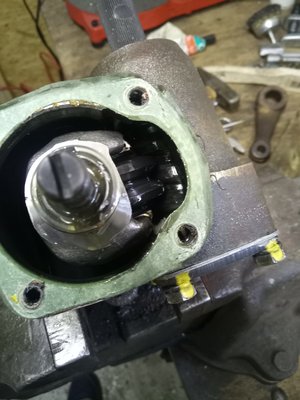

Die Schnecke und die Walze machen einen tadellosen Eindruck und sehen praktisch aus wie die aus den ZF Getrieben. Leider leicht andere Maße, so dass man sie nicht gegeneinander tauschen kann. Die Ausgangswelle läuft auf der Seite der Verzahnung in Bronzebuchsen, auf der Gegenseite direkt im Alu des Deckels und nicht wie bei den ZF Getrieben in einer weiteren Buchse.
Die Ausgangswelle mit der Walze macht auf den ersten Blick einen guten Eindruck, die Walze ist leichtgängig. Zwischen der Walze und ihrem Käfig liegen Bleche, zu denen komme ich später noch einmal.

Dann fiel der Groschen. Das Problem ist die Lagerung der Walze. Hier sind, wie oben angedeutet, Bleche zwischen der Walze und ihrem Gehäuse, und diese haben leichtes Spiel. Die Walze kann sich folglich unter Kraft Axial auf ihrem Sitz verschieben, was nicht sein darf. Und weil der Sitz der Walzenachse verstemmt ist kann man da auch nicht viel machen, ggfs die Verstemmung öffnen, weiteres Blech einlegen um das Spiel komplett zu beseitigen und dann mit z.B. einem Federstift neu arretieren. Ansonsten wird das nichts.
