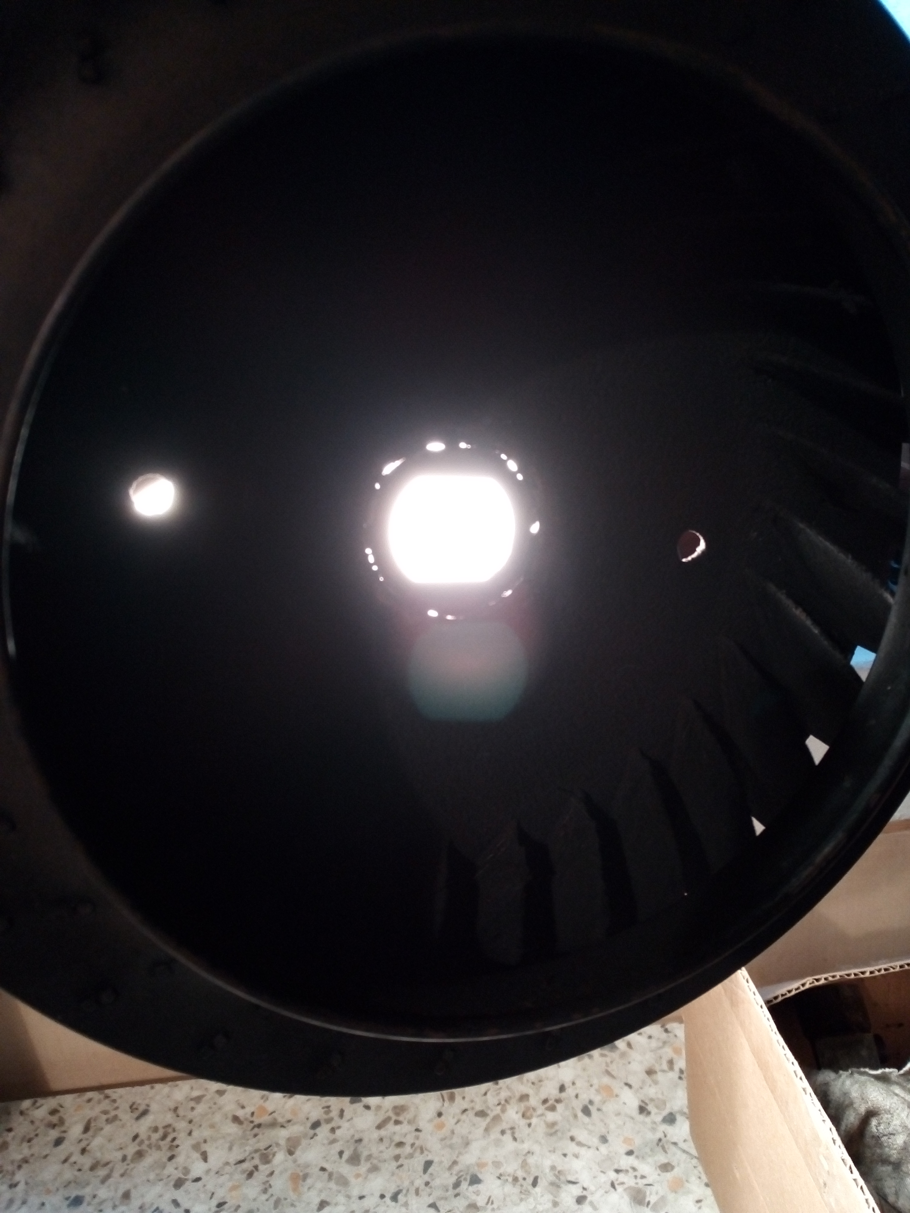

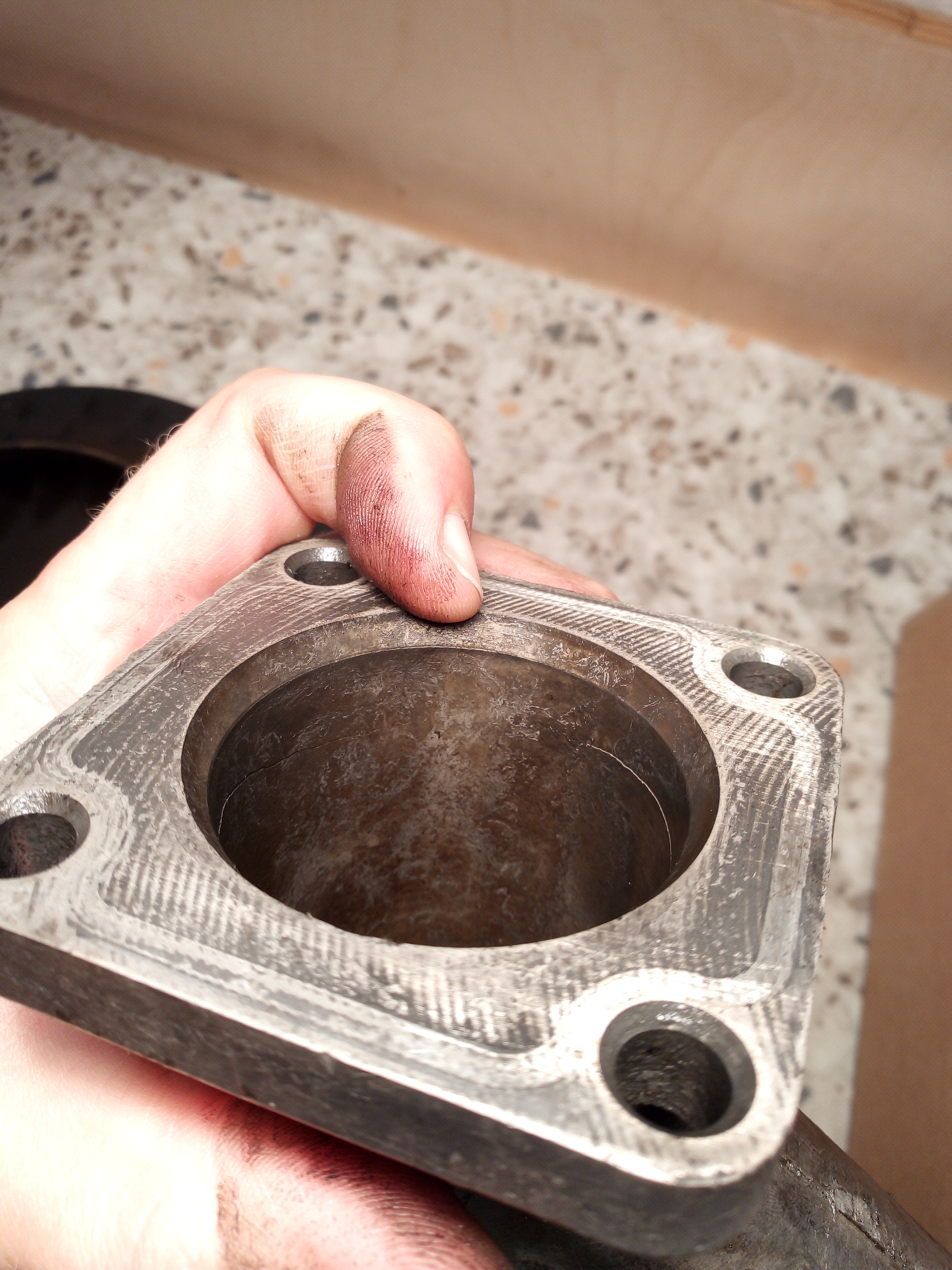

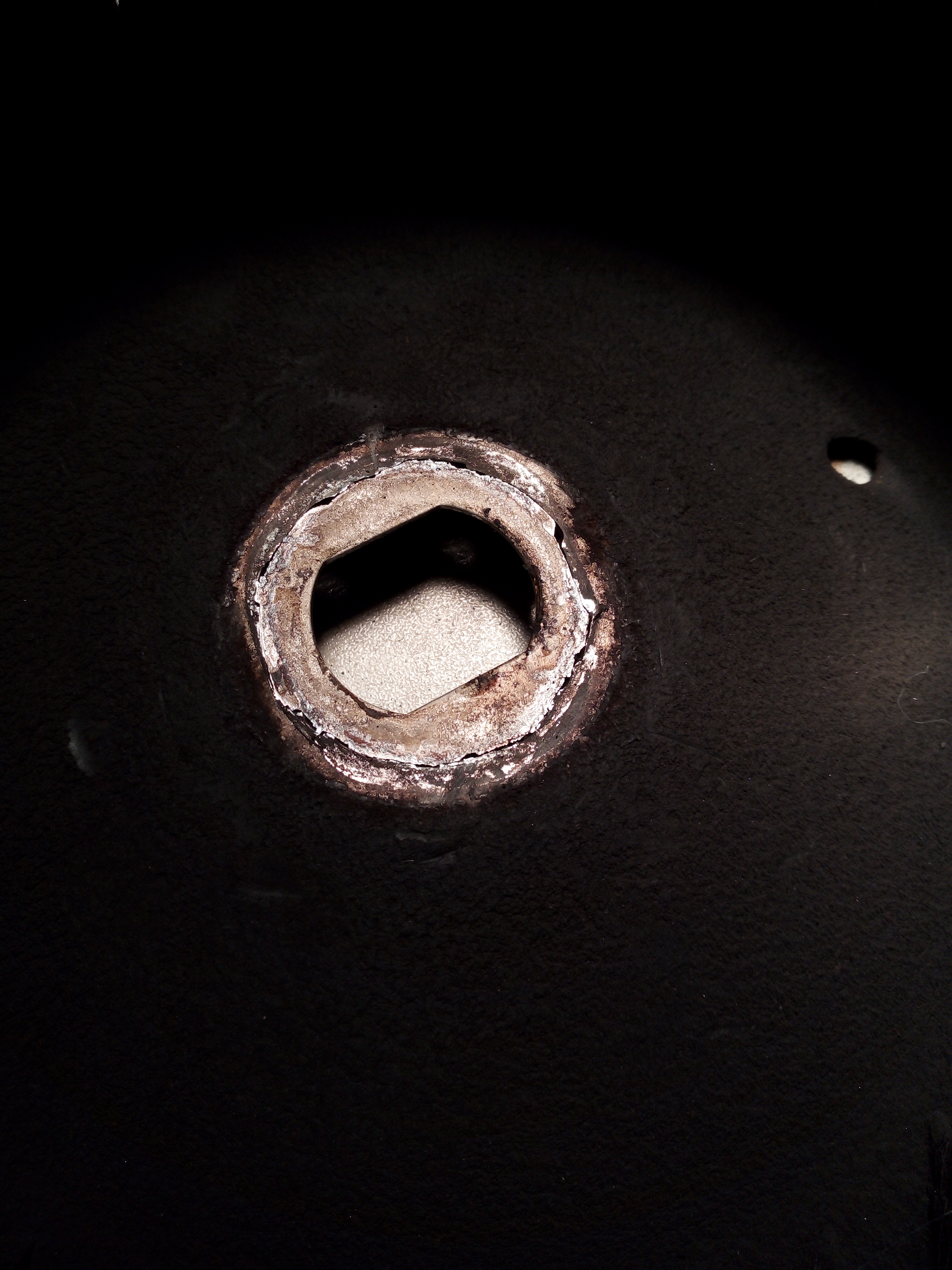

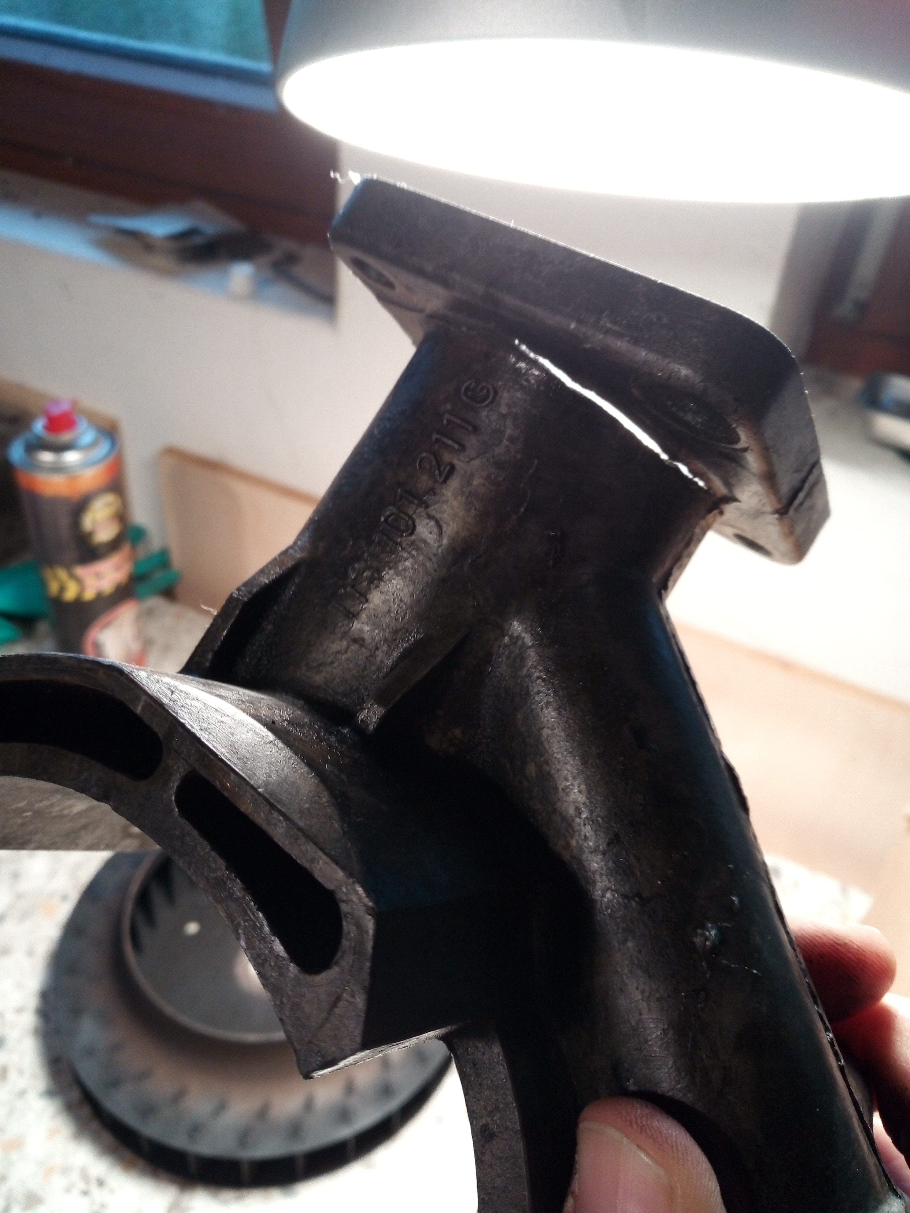

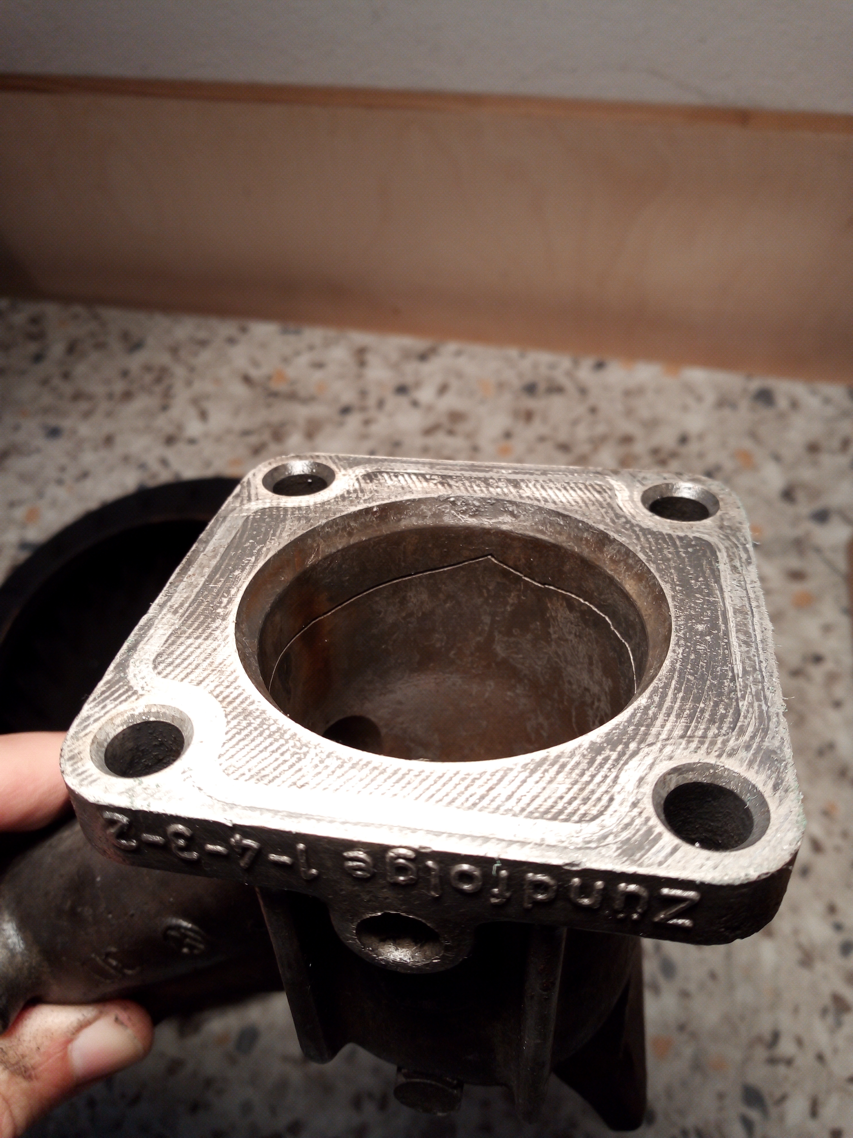

Waren Ende Mai für nen längeres WE unterwegs gewesen. Unterwegs hatte sich der Gaszug gelockert, sodass man kaum noch Gas geben konnte. Bin dann zu einer Werkstatt gefahren die ich von früher noch kannte (bei dem sammeln sich auch immer sämtliche Oldtimer an....). Dort haben wir zufällig ein Problem bemerkt, was eine Weiterfahrt verhindert hat:
Nach 42 Jahren hat sich das Lüfterrad dazu entschieden ein Paradebeispiel für Materialermüdung werden zu wollen.
Das sieht dann so aus:
Der Riss im Lüfterrad versteckte sich hinter der Unterlegscheibe und hat so lange geschüttelt, bis der Limahalter gesagt hat: "Hmm, Materialermüdung?
Will ich auch mal machen. Und da ich der klügere bin, ich gebe dann mal nach...." und das sieht dann so aus:
Der Riss geht fast einmal herum, er endet dort wo mein Finger zu sehen ist. Der Teil der noch gehalten hat, ist genau da wo sich außen eine Rippe zur Versteifung befindet. Auf jeden Fall hat es da hinten einiges los geschüttelt, was der gute Werkstattinhaber gleich gemerkt hat. Der wusste gleich auch wo sich eine Schraube am Lüftungskasten befinden sollte, die er sich abgeschüttelt hatte....
Der Bus blieb dann gleich dort und gemäß "Bus und Bahn" haben wir uns nen Ticket für die Heimfahrt besorgt. Nachdem die Teile besorgt waren und direkt zur Werkstatt geschickt wurden, war der Bus dann einige Wochen später fertig zur Abholung. Nach 7h Bahn fahren (gibt Ecken die sind echt blöd mit den Öffentlichen zu erreichen) konnten wir den Bus wieder abholen. Der ältere Herr, der die Werkstatt betreibt hat uns noch auf ein weiteres Geräusch aufmerksam gemacht und einen Verdacht dazu geäußert. Demnächst dazu mehr....
Auf jeden Fall haben wir den Rückweg gut geschafft und sind wieder heile daheim angekommen. Glück im Unglück, denn eine bessere Werkstatt hätte ich erst mal eine finden müssen....
