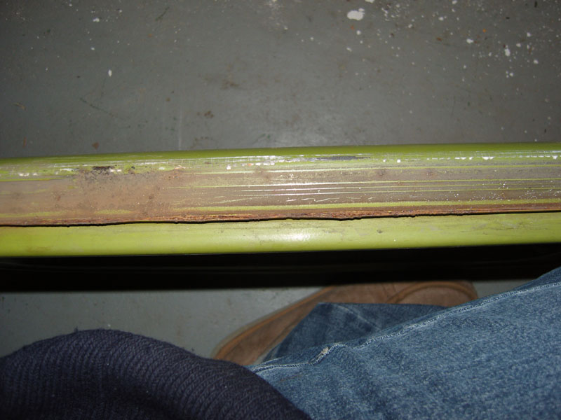

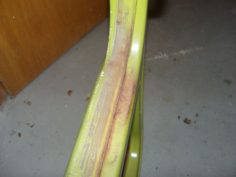

Gerade eben,
Inneren Schweinehund überwunden, Heckklappe ausgebaut.
Durchrostungen hab ich keine gefunden, jedoch der Scheibenrahmen ist verrostet.
Vermutlich durch Kapillarwirkung hatte ich dort auch Wassereinbruch :cry:
Behandlungsvorschläge?
Grüße, Andreas

westfaliafan hat geschrieben:Gerade eben,
Grüße, Andreas
Entrosten, grundieren, beilackieren (bei deinem Bus dann eher beiwalzen ;-) ). Großartige Rostpickel scheint es ja nicht zu haben, brauchst also nicht auffüllen. Vor dem Wiedereinbau überlegen, ob du die Dichtung nochmal nehmen kannst, ggf. ersetzen.
