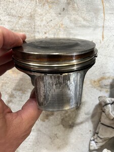

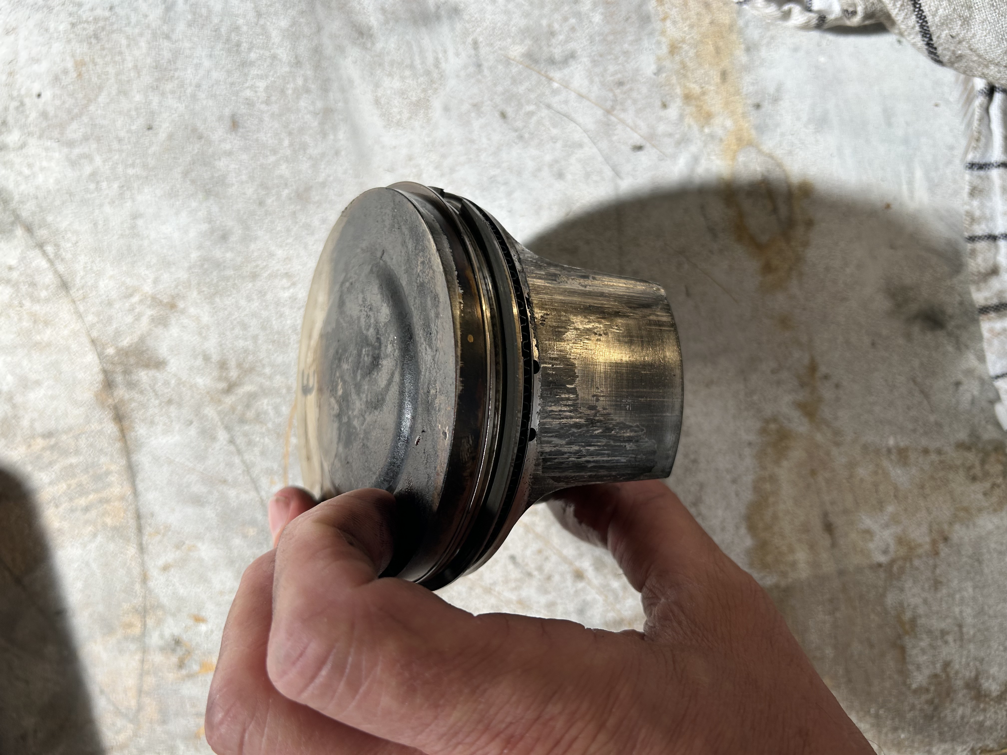

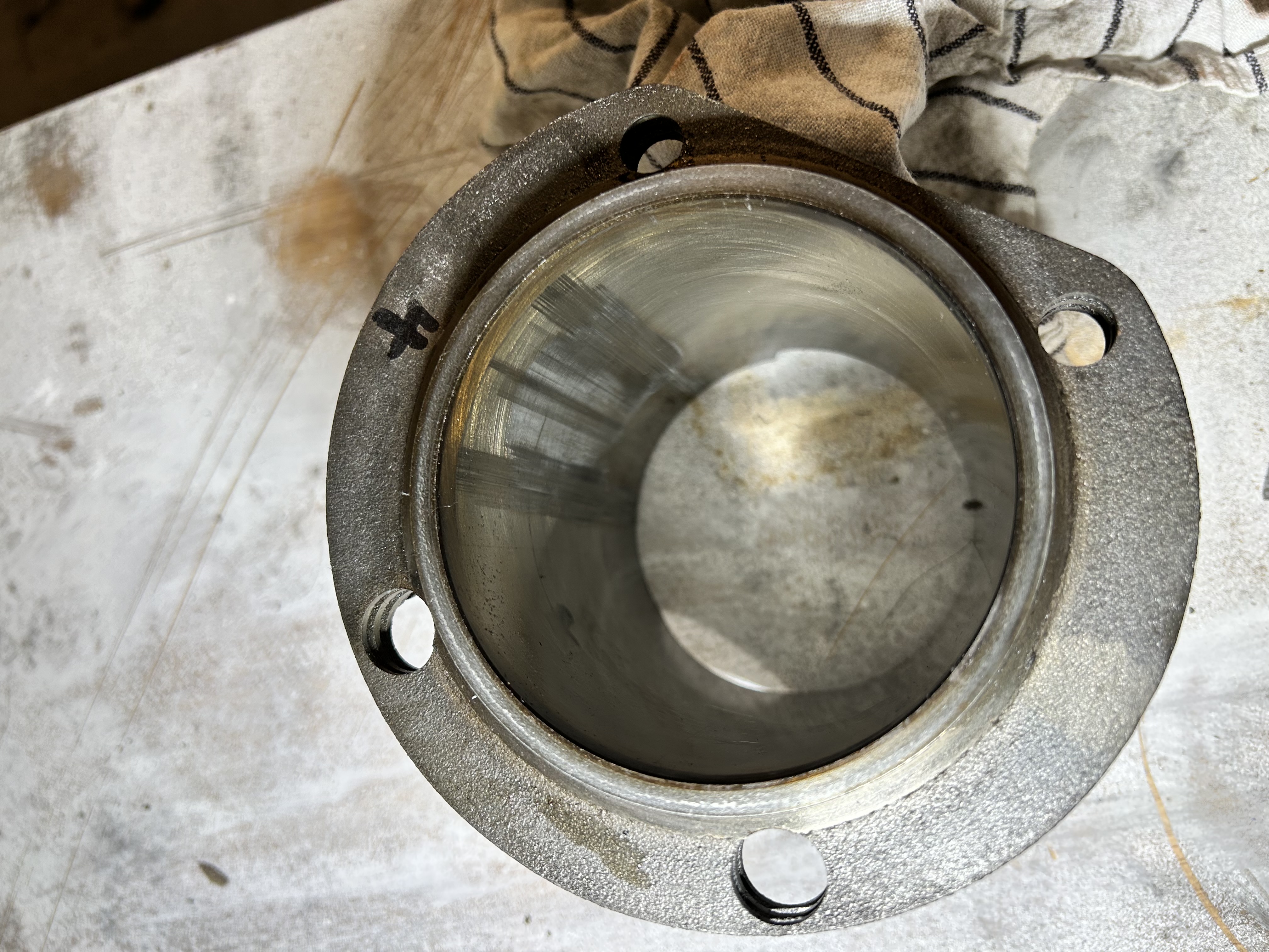

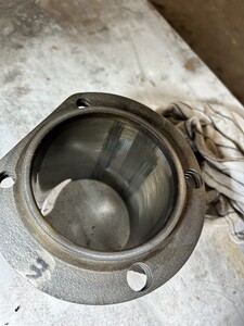

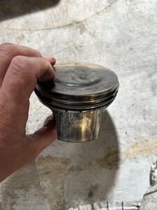

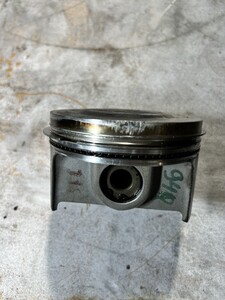

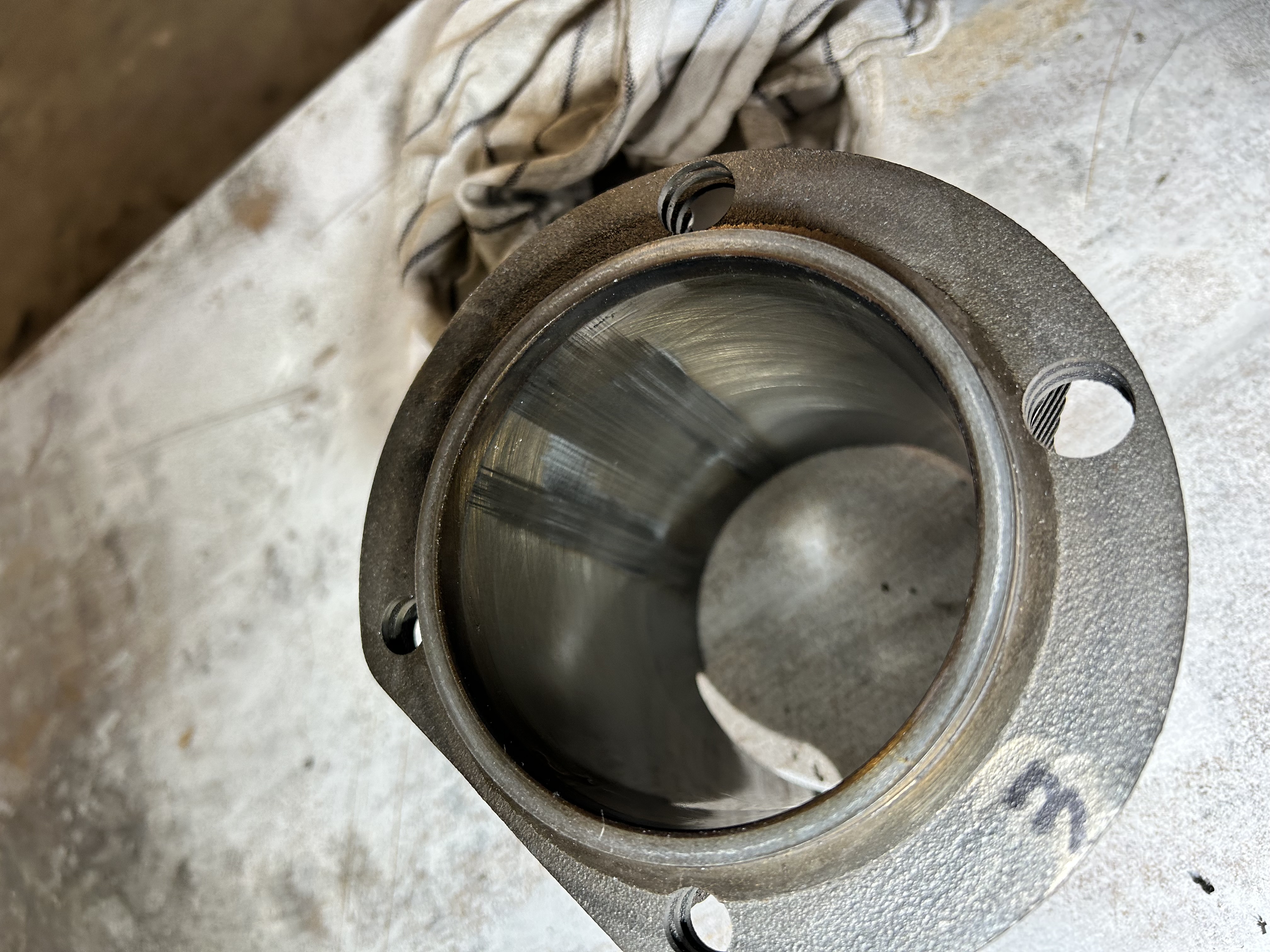

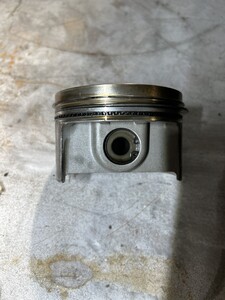

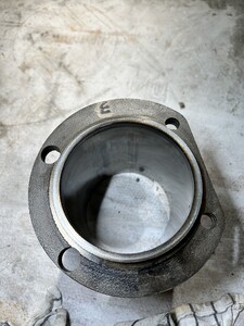

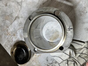

Moin zusammen, danke für eure Interessante und die Infos. Anbei die Bilder vom K&Z 3 und 4

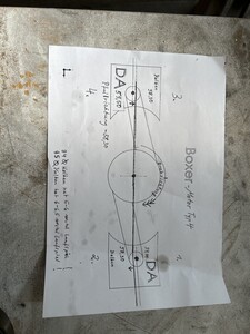

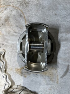

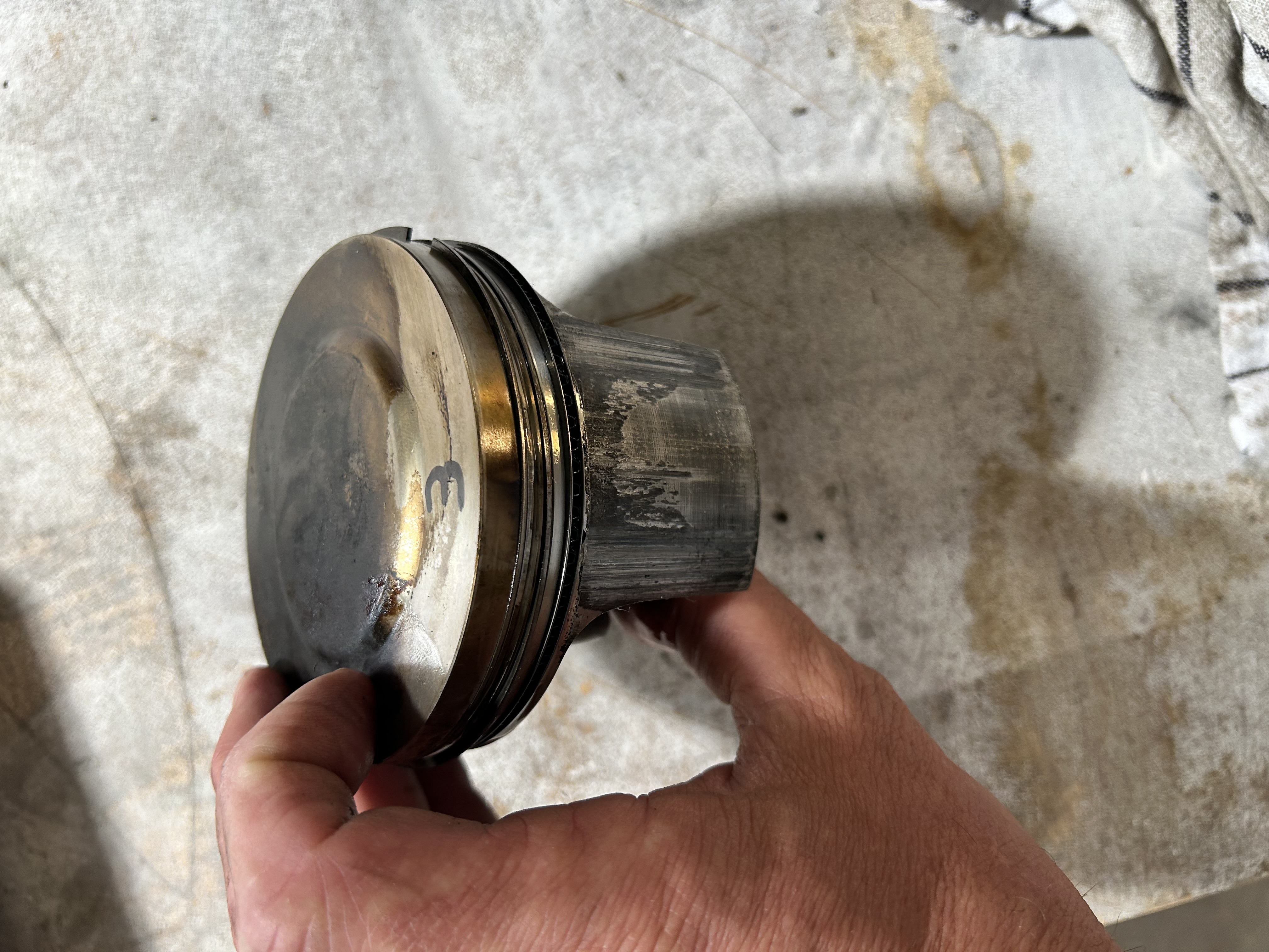

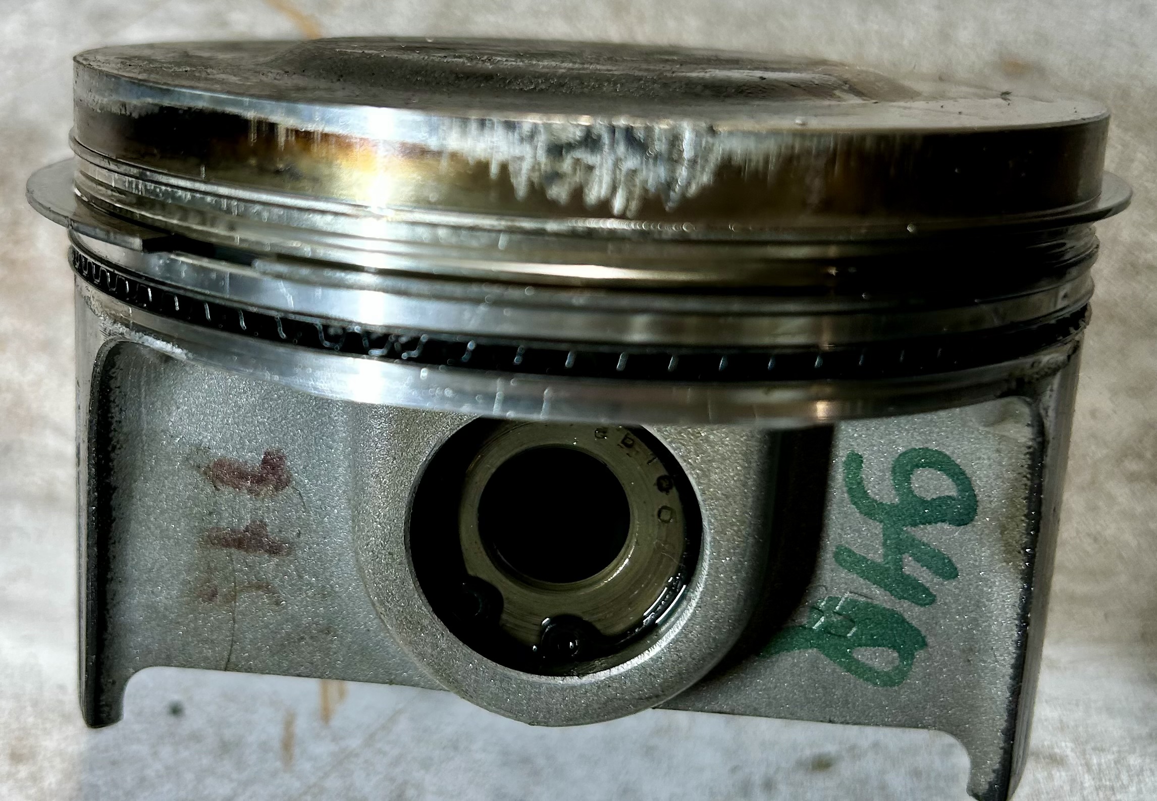

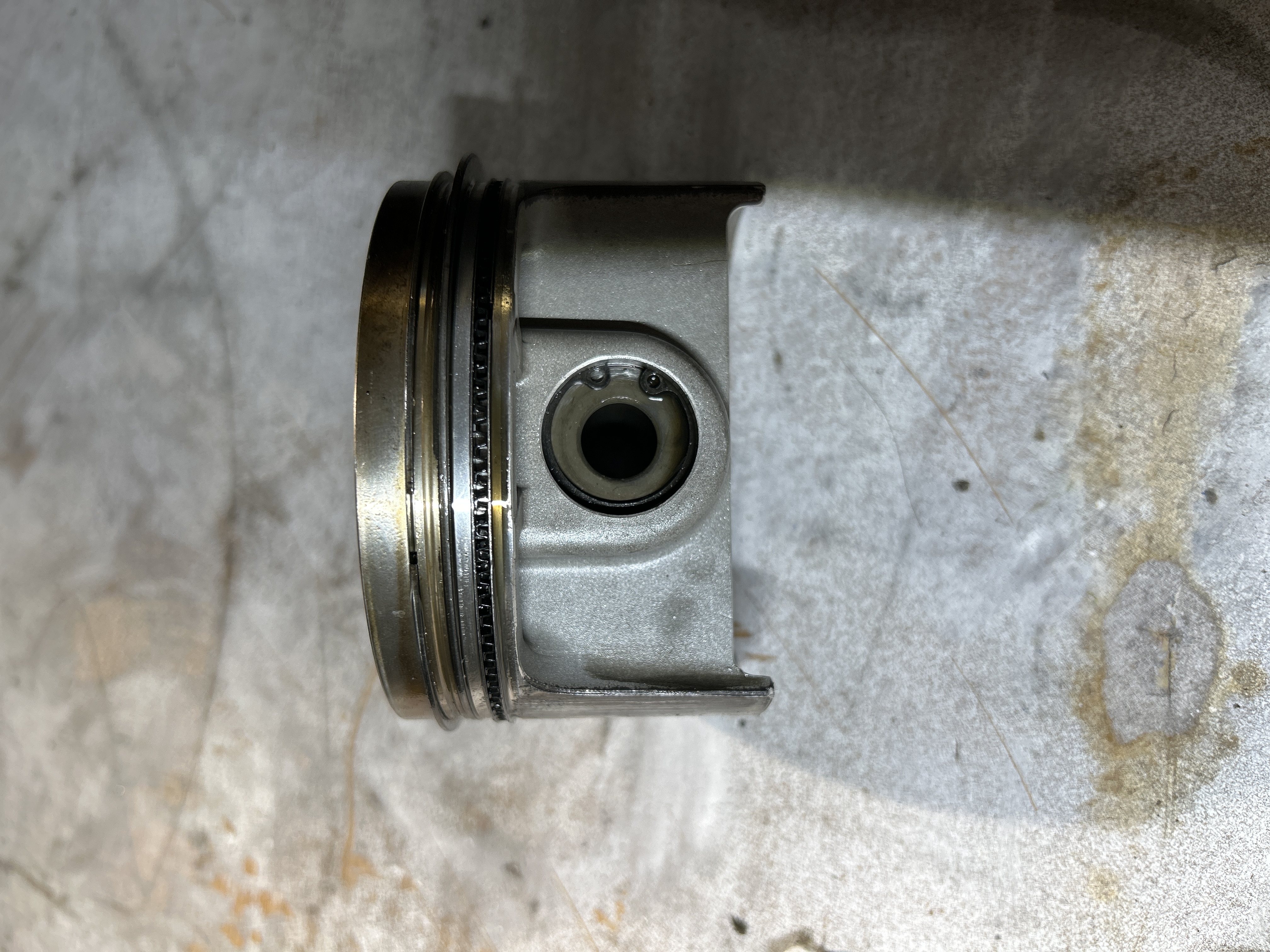

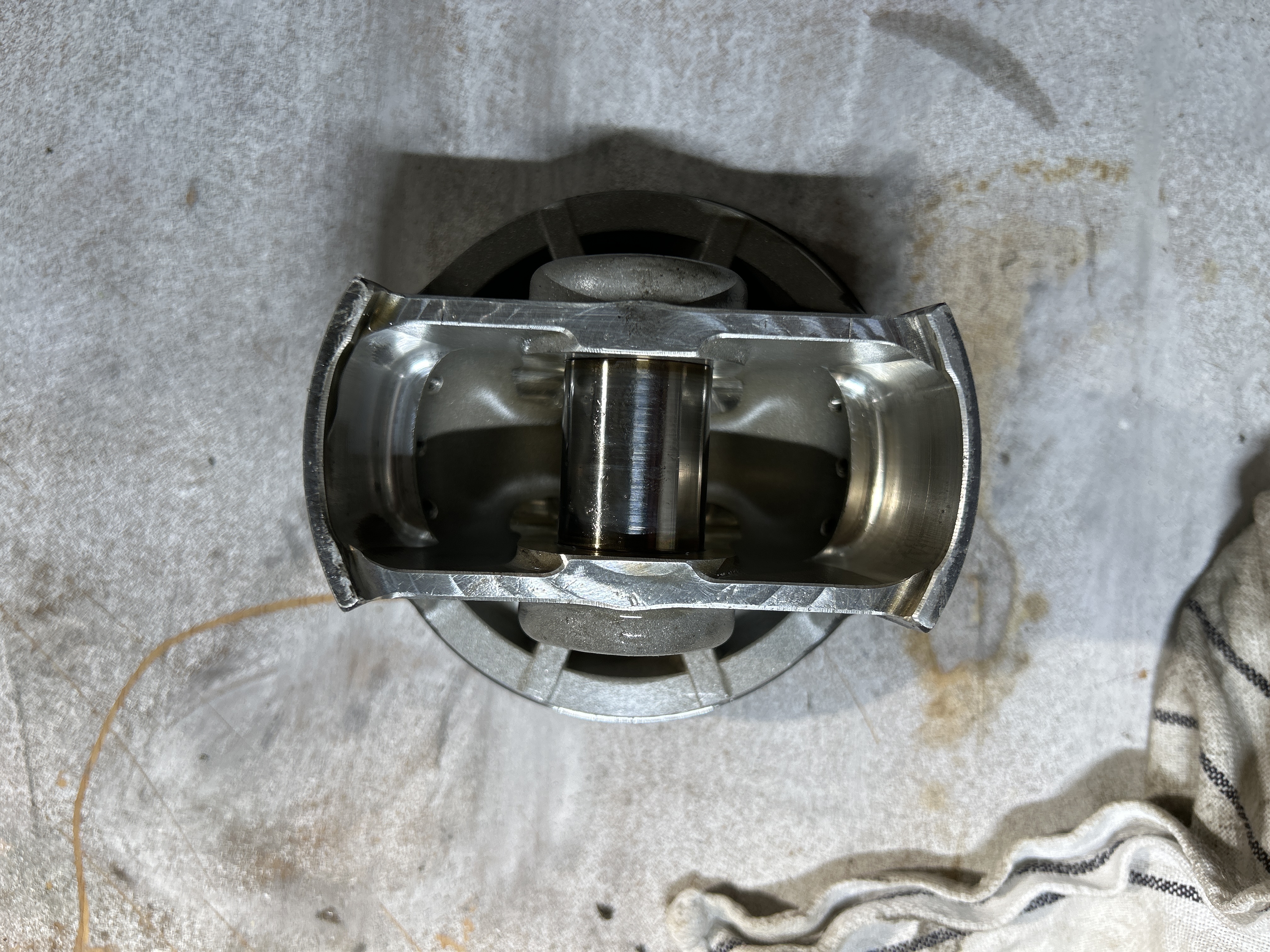

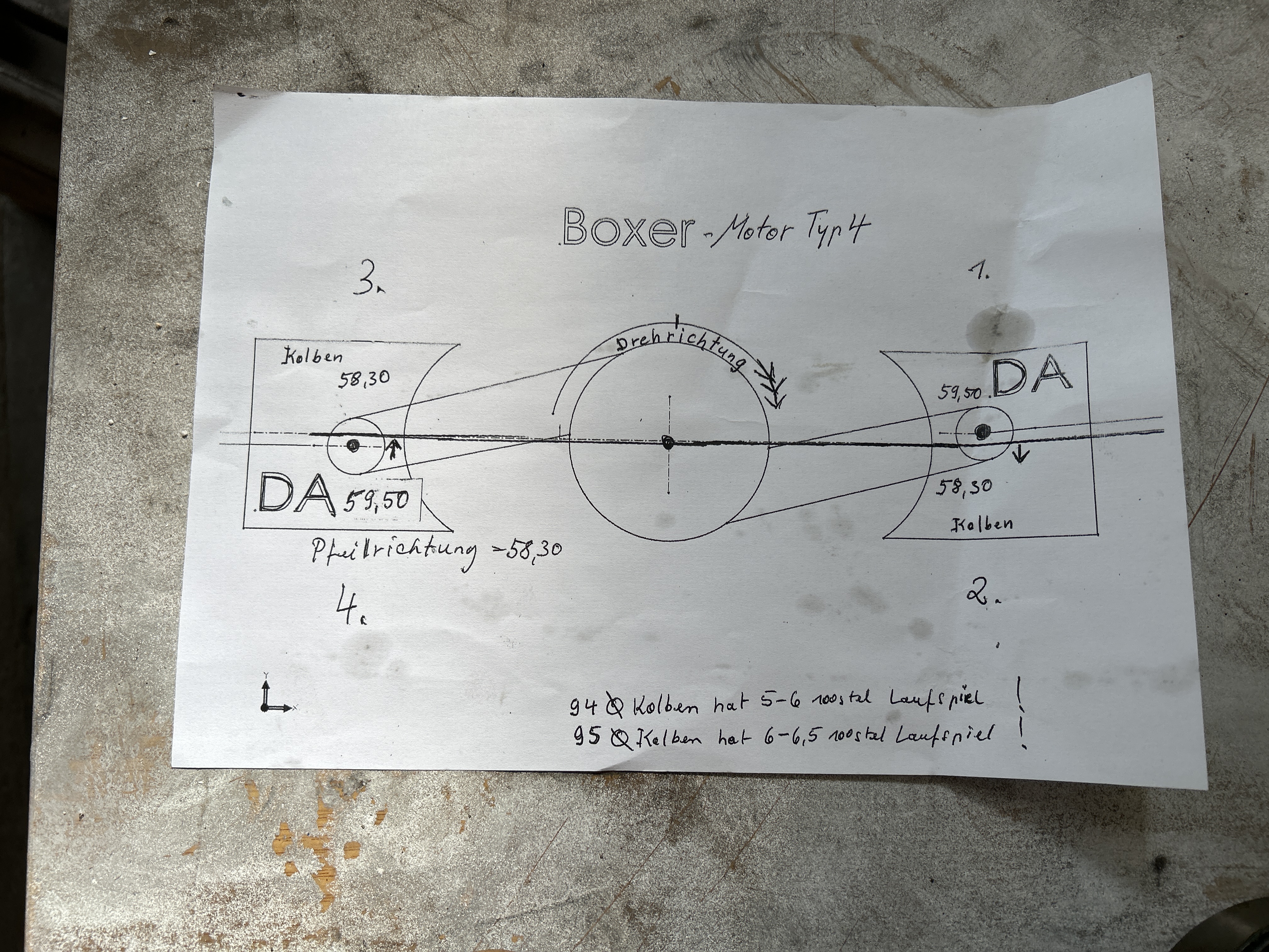

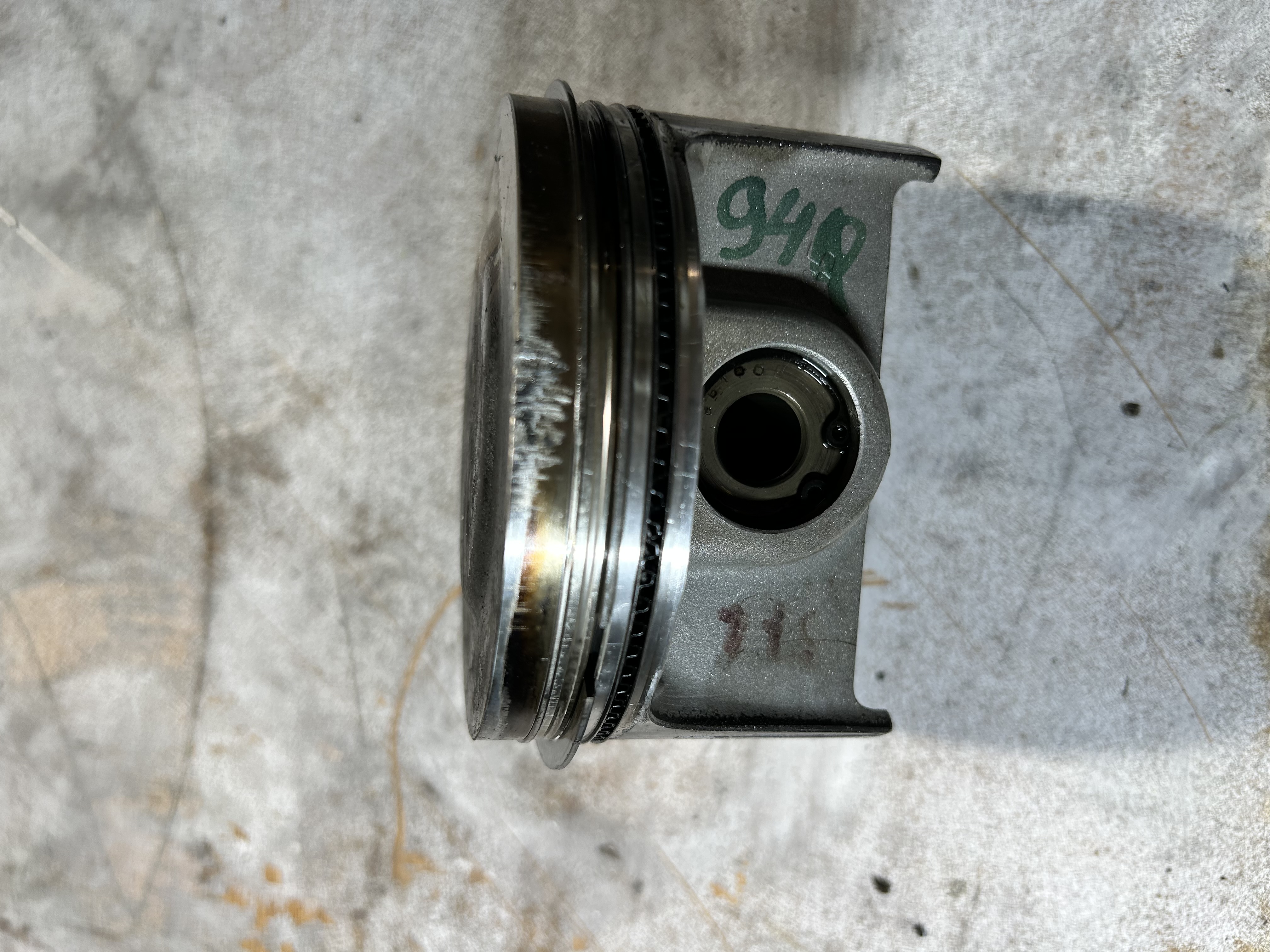

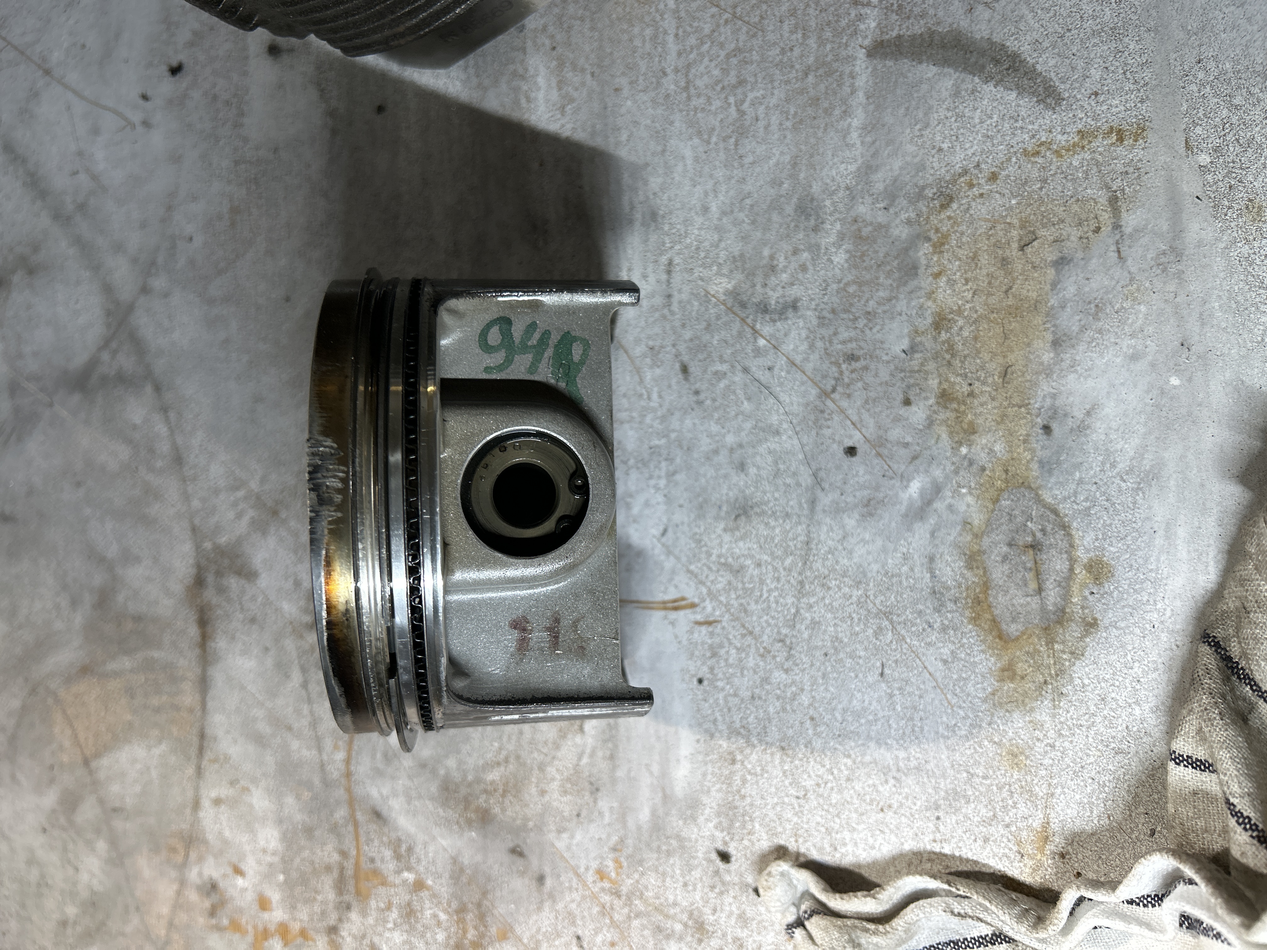

Steve hat geschrieben: 13.06.2025 10:31 klar hat es einen Einfluss ob beide Seiten des Hemdes betroffen sind oder nur eine. Bei einseitigem Fressen liegt kein Spielklemmer vor, Teile können nicht einseitig klemmen.
@Grim99 Ist der Kolbenbolzen überhaupt desachsiert? Hat er eine diesbezügliche Markierung? Auf dem Bild sehe ich nichts und einigen Tuningkolben fehlt die Desachsierung...
Ich bin der Meinung, dass Dieter Kremmling gesagt dass Einbaurichtung wichtig ist. Anbei ein paar Fotos von der Seite:
Der Zettel wurde zu den Kolben mit gegeben.

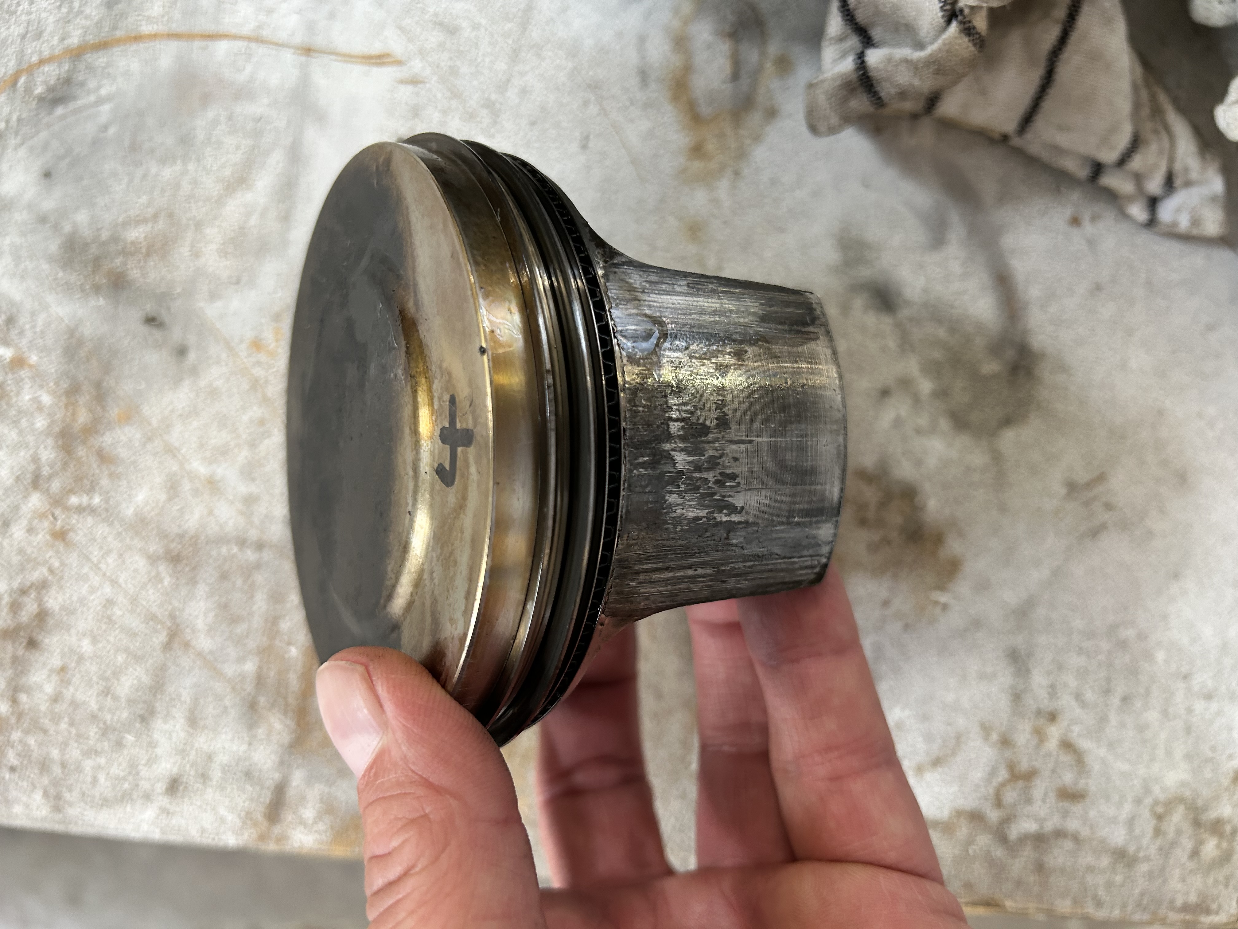

Was mich wundert, sind die tiefen Kratzer oben an Kolben 3
