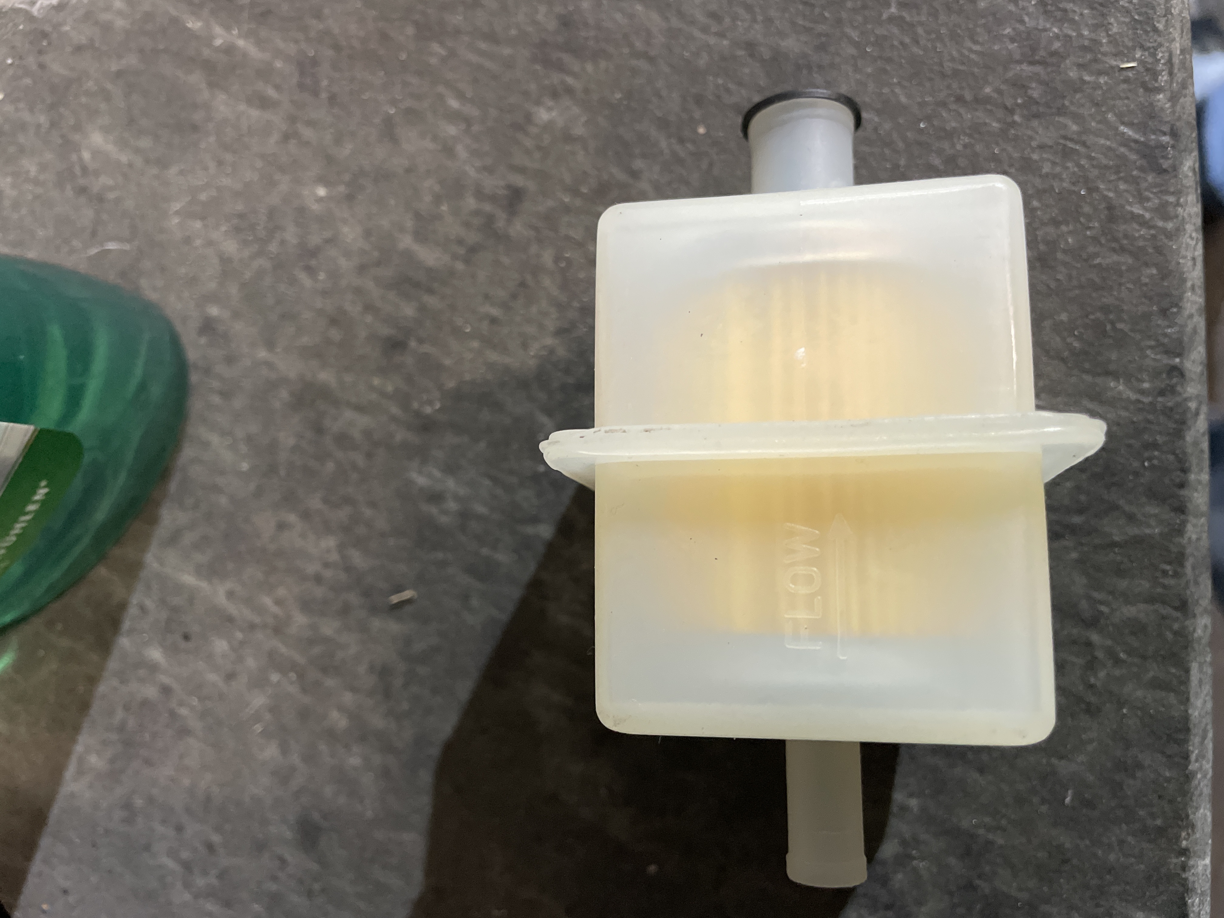

Ich habe nochmal ein Bild gemacht.
Das ist der Filter der vom Motor wieder zum Tank zurück geht , macht für mich irgendwie keinen Sinn, vorallem wegen dem Pfeil der die fließrichtung zum Motor zeigt.
Diesen Filter habe ich noch liegen. Der ist ja gleich dem der jetzt vor der Pumpe verbaut ist.
Beiträge: 5199
Re: Neu Im Forum
Hi Nils,
der Filter ist sinnlos. Da gehört original keiner hin.
Der Filter auf deinem Bild gehört vor die Benzinpumpe.
In dem Zuge kannst du ja ggf. gleich die Benzinschläuche tauschen, falls die schon älter sein sollte.
TK-Carparts liefert hier immer gute Qualität, die auch dem aktuellen Sprit standhalten.
2m 7,3mm und 0,2m 12mm Schlauch werden hier ca. benötigt.

Hi Thomas,
Das habe ich mir auch gedacht , ist auch in keinerlei Zeichnung vorhanden.
Und dann auchnoch die falsche Flussrichtung.
Ich werde dann mal alle Leitungen und den Filter erneuern.
