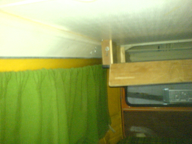

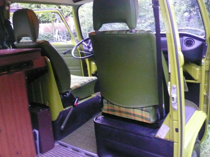

Hier sind zwei der gewünschten Bilder:
Originaloptik für Beifahrersitz mit Drehgestell (Berlin oder M 690) und Trennwand beim originalen Berlin.
Das Loch mit dem Stopfen in den Ecken.

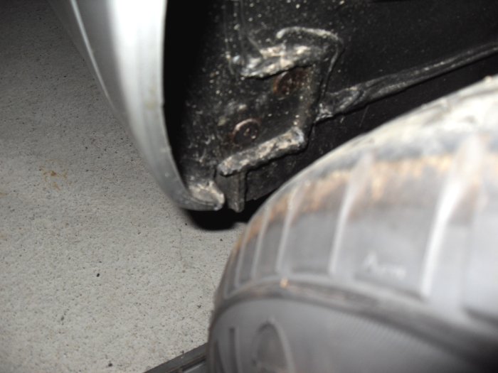

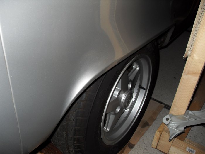

hier ein Bild des Radhausses vorne rechts mit den Löchern (mit Stopfen verschlossen)
und ein Bild vom Radhaus hinten rechts (dein Radlauf hat überhaubt nicht mehr die org.Form ist richtig dick, daher meine Meinung, dass da schon was drauf ist. Wenn ich es auf dem Bild richtig sehe, ist sogar etwas oben der Spachtel schon aufgeplatzt)
Re: [Dude] hat seinen ersten Bus
Ich fürchte, Ihr alle seht das richtig. Das Auto ist übel viel Arbeit. Warum die Wagenheberaufnahmen und die Innenschweller noch OK aussehen, hängt wohl mit den ehemals vorhandenen Unterflurblechen zusammen. Ansonsten kann ich leider nur düstere Prophezeihungen loslassen: Frontblech, Kniestücke, Außenschweller, Arschbacken, Schiebetür, Vordertüren, Radkästen, Heckabschluß, Seitenteile halte ich für definitiv tot. Dazu jede Menge Spachtel.
