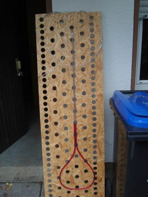

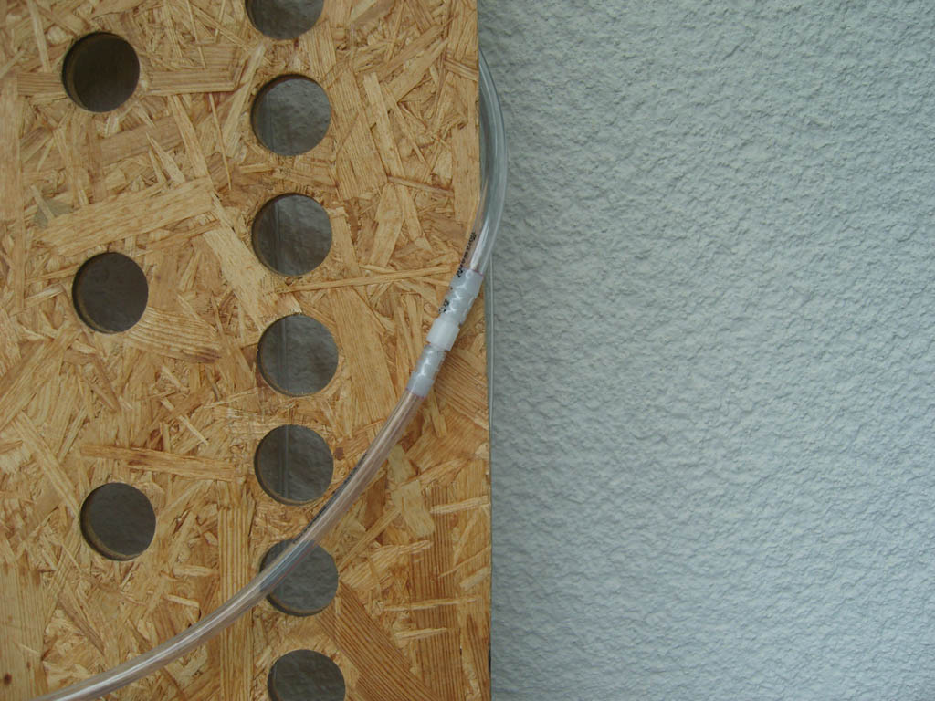

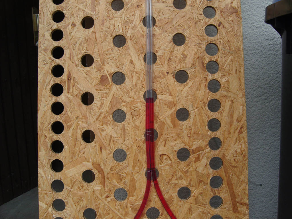

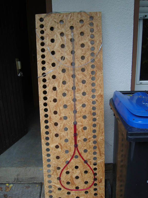

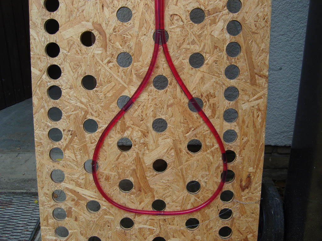

Ich hab heute mal das Druckdifferenzmanometer nach einer Anleitung aus dem Netz gebaut. Dieses haben wir schonmal besprochen, in einem früheren Beitrag. Nach dem Motto, es gibt nichts gutes, außer man tut es, war ich heute im Baumarkt und hab PVC-Schläuche besorgt. 8mm x 4 m, 6mm x 1 m, 4mm x 4 m. Dazu jeweils die Reduzierstücke aus Plastik, alles auf ein Holzbrett mit Draht befestigt und mit Fahrradreinigungsöl Marke Atlantik Radglanz befüllt.
Ich habe den Vorteil, das ich Weber ict Vergaser habe. Die sind baugleich und haben also beide einen Anschluß für den Unterdruck. Bei den Langen Saugrohren (also den originalen) bietet sich an, die Unterdruckschläuche am mittleren Verbindungsanschluß anzusetzen. Die Schlauchdicke sind dann aber noch auszumessen und die Einkaufsliste dahingehend zu ändern.(ich würde aber die Zusammenstellung so lassen und dann wieder auf einen größeren Schlauchdurchmesser gehen, um die Luftmenge nicht zu erhöhen)
Atlantik Radglanz sollte es bei einem gut ausgestatteten Fahrradhändler geben.
Ich hatte da noch genügend übrig und bin vom Erfolg begeistert.
Durch die Anordnung des Schlauches kann man mit einem Blick die Unterdruckdifferenz in den Saugrohren feststellen.
Die "Auflösung" ist gnadenlos gut, direkt, jedoch nicht zittrig wie bei den Uhren. Vermutlich dämpft das Öl genügend.
Durch die relativ geringe Füllhöhe ist auch eine grobe Fehleinstellung nicht gleich verantwortlich für eingesaugtes Fahrradöl.
Wer auf der sicheren Seite sein will, sollte sich Ausgleichsbehälter zwischenschalten.
Ich hab jetzt ein neues Spielzeug :jump: , das einen Ehrenplatz im Keller bekommt.
Ist durchaus preisgünstiger als Unterdrucksynchronuhren oder Flowmeter, die man aber auch haben kann, für unterwegs z.B.

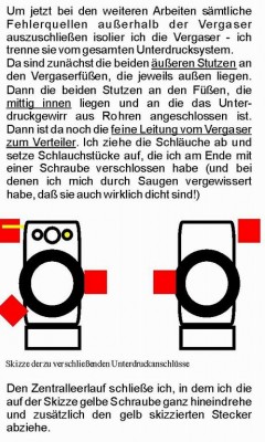

Ich bin den Anweisungen von Bus-Höhle jetzt mal gefolgt.
Aber mit den Tips zur Grundeinstellung der Drosselklappe gabs schon ein Problem:
Bei abgeschaltetem Zusatzgemisch-Ventil ist der Leerlauf schon sehr niedrig. Und egal ob ich links oder rechts auch noch abschalte geht der Motor aus.
Jetzt weiß ich nicht ob es der Drosselklappenanschlag ist aber was anderes fiel mir jetzt nicht ein.
Also den Drosselklappenanschlag soweit raus (an beiden Seiten) bis der Motor auch mit Leerlauf an nur einem Vergaser nicht ausging.
Dabei habe ich aber die empfohlene 1/2 Umdrehung nach Anschlag sicher weit überschritten.
Hast du (Bus-Höhle) oder jemand anderes noch eine Idee?
Danke im voraus...

Hallo Markus,
wenn Du obiger Anleitung folgst - also bei warmen Motor und isolierten Vergasern Drosselklappe 1/2 rein und Leerlaufdüsen jeweils 2,5 Umdrehungen raus - dann muß er "stehen" und es mit den Abschaltventilen klappen, CO-Tester hin oder her. Klingt dann zwar wirklich nicht hübsch, wenn man auf einer Seite abzieht, aber er muß dann weiter tuckern.
So zumindest meine Erfahrung
Hast Du die Vergaser wirklich isoliert?
Harald*393

ich meine den Teil hier:
Dafür brauchste keinen CO-Tester sondern nur ein wenig Schlauch im passenden Durchmesser und zugehörige Schrauben, damit Du Dir "Stopfen" basteln kannst. Wenn Du langsam hinterkommst ist das die nächste Evolutionsstufe ;-)
Da Du zwei Unterdrucksysteme hast kannst Du hiermit auch wirklich gut ein Falschluftleck einkreisen: Entweder der hintere "Bügel" mit dem BKV dran oder das "Geweih" unter dem Luftfilter.
Probier´s mal - ist wirklich interessant, versprochen!
