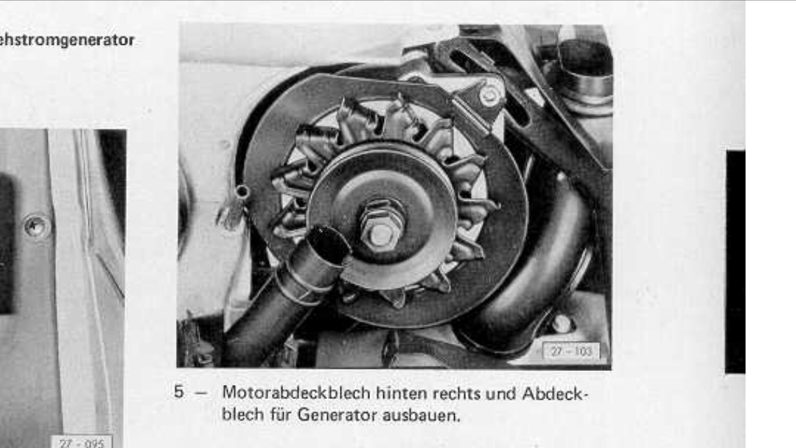

Probiert es zunächst einfach mal nur mit der Entfernung des Eckblechs aus. Der amtliche Reparaturleitfaden sieht das auch so vor:
http://www.michaelknappmann.de/bulli/mi ... 4/081.html
An der Stelle mal Dank an Michael, dass er die Seiten von Michael immer noch hoch hält!
Ich musste da heute nochmal ran und habe das ausgebaut. Das ist zwar sehr eng, könnte aber wirklich klappen. Wenn es dann doch nicht will kann man ja das mittlere Blech mit seiner Mistschraube des Hitzeschutzschildes immer noch ausbauen ...

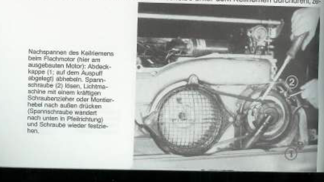

Sehr gut ist das Spannen im "Jetzt helfe ich mir selbst" von Korp dargestellt:
Ich hätte da jetzt noch vier Tips:
