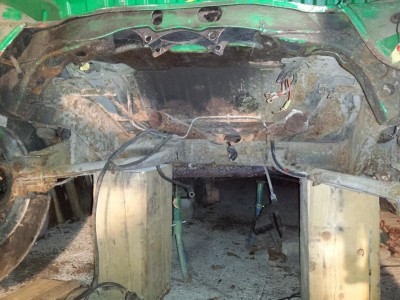

Da bin ich mal wieder.
Soo, letztes Wochenende ging es dann also weiter.
Das Getriebe und weitere Teile wie Standheizung, Elektrik, Lenkgestänge, und andere Kleinteile sind nun auch ab.
Die ganzen Kabel habe ich soweit es ging beschriftet, obwohl das wieder einbauen von den Kabeln bestimmt "lustig" wird.
Da viele Kabel aber erneuert, ersetzt werden müssen, mussten sie nun mal raus. Klar.
Am Sonntag hat mich Sören Schöttler (hier aus dem Forum) besucht und hat meinen Bus mal ein bischen genauer unter die Lupe genommen.
Nach Aussage von Sören hat der Bus an den entscheidenden Stellen noch Substanz auch wenn einiges zu machen ist aber vielleicht sagt er ja nochmal selber was dazu.
Auch einige Fragen konnte er mir beantworten.
Habe mich darüber sehr gefreut dass er Zeit hatte, danke nochmal dafür!

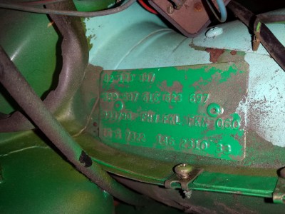

Zu einer anderen Sache. Ich habe mal auf das Schild gekuckt was vorne auf der Fahrerseite an dem Lüftungsrohr ist.
Die Kennung Habe ich auf der Internet Seite eingegeben die Informationen über den Bus liefern sollte.
Da standen auch ein paar Sachen darüber, doch nicht so viel wie ich mir erhofft hatte. Es soll da ja "dieses" Buch geben wo das alles noch genauer drin steht.
Wäre super wenn jemand der dieses Buch hat mal für mich nachkucken würde!!
Hier die Kennung:
82 123 397
529 597 616 623 697
993790 FHW FKL FKN 060
16 5 7322 146 2310 33
Unten kommen dann noch ein paar Bilder
LG Maximilian

Biler
- Beiträge: 7795
Re: Hier ein bischen was zu mir und meinem Bully
Hallo Maximilian,
... schau mal bitte hier:
http://www.vw-mplate.com/mcode.php?lang=EN&id=24649
Ist er das vielleicht?
... im Netz gibs ja den M-Plate -Decoder...
Max_T2_78
- T2-Fan
- Beiträge: 39
- Registriert: 15.12.2014 17:15
ja das müsste er sein,
das habe ich auch angezeigt bekommen.
Nur habe ich gedacht, dass in diesem Buch mehr über den Bus stehen könnte
