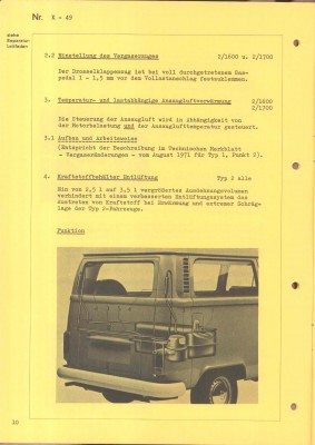

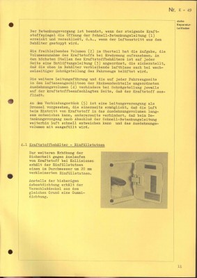

Phil hat geschrieben: 21.08.2019 11:06 Die genaue Funktion der Tankentlüftung ist mir zwar auch nicht geläufig
… dem kann abgeholfen werden:
Phil hat geschrieben: 21.08.2019 11:06 … aber der Verkäufer, der damals mit Behörden-T2 gehandelt hatte, hatte mir die Warnung vor falschen Tankdeckeln extra noch mit auf den Weg gegeben...
Wie der Verkäufer das auch immer gemeint haben mag (vielleicht hatte der auch nur keine Ahnung?). Alle T2s (schon ab T2a!) haben Tankdeckel ohne Entlüftung, nur die Bauform hat sich über die Jahre geändert. Setzt man einen falschen Deckel drauf, also einen mit Belüftung, sollte das unschädlich sein, es wird lediglich die beabsichtigte (Sicherheits-) Konstruktion umgangen. :(
