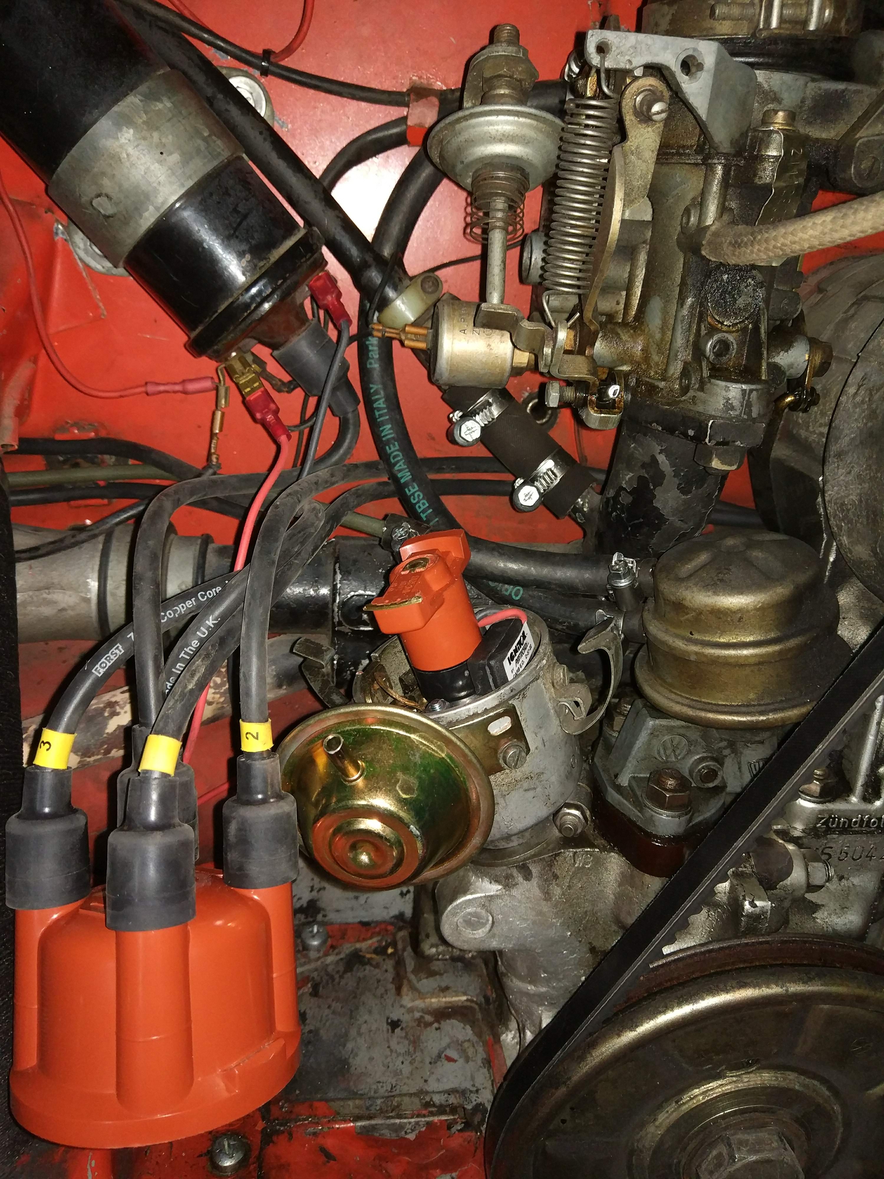

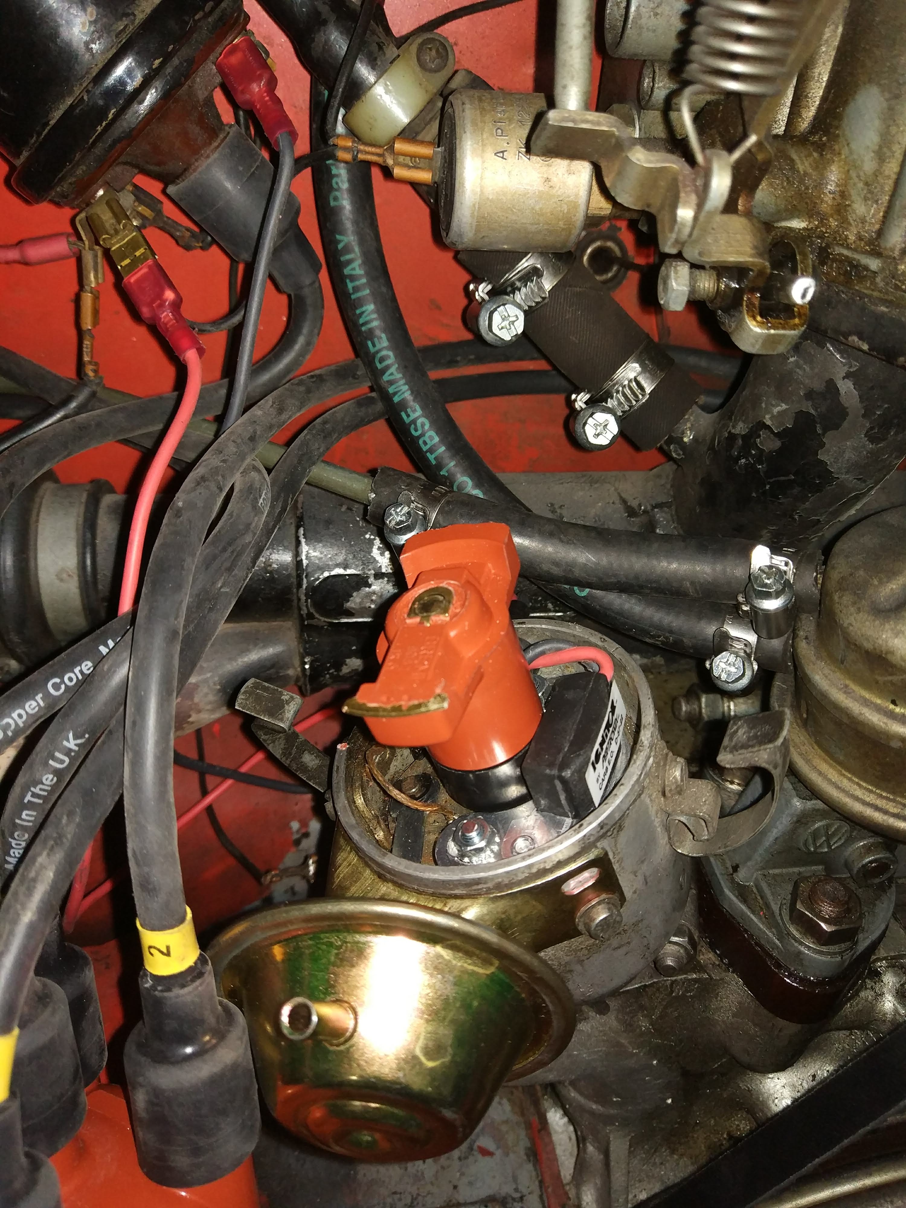

Mach mal ein Bild von deinem Einbau. Ich würde jetzt sagen, du hast den Magnetring nicht aufgesteckt.
Oder dein Modul bekommt keine Masse im Verteilergehäuse.

Hallo Thomas,
kann auch gerne ein kurzes Video machen.
