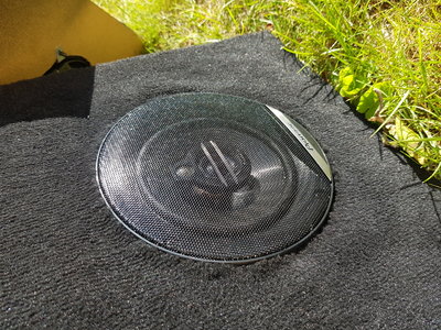

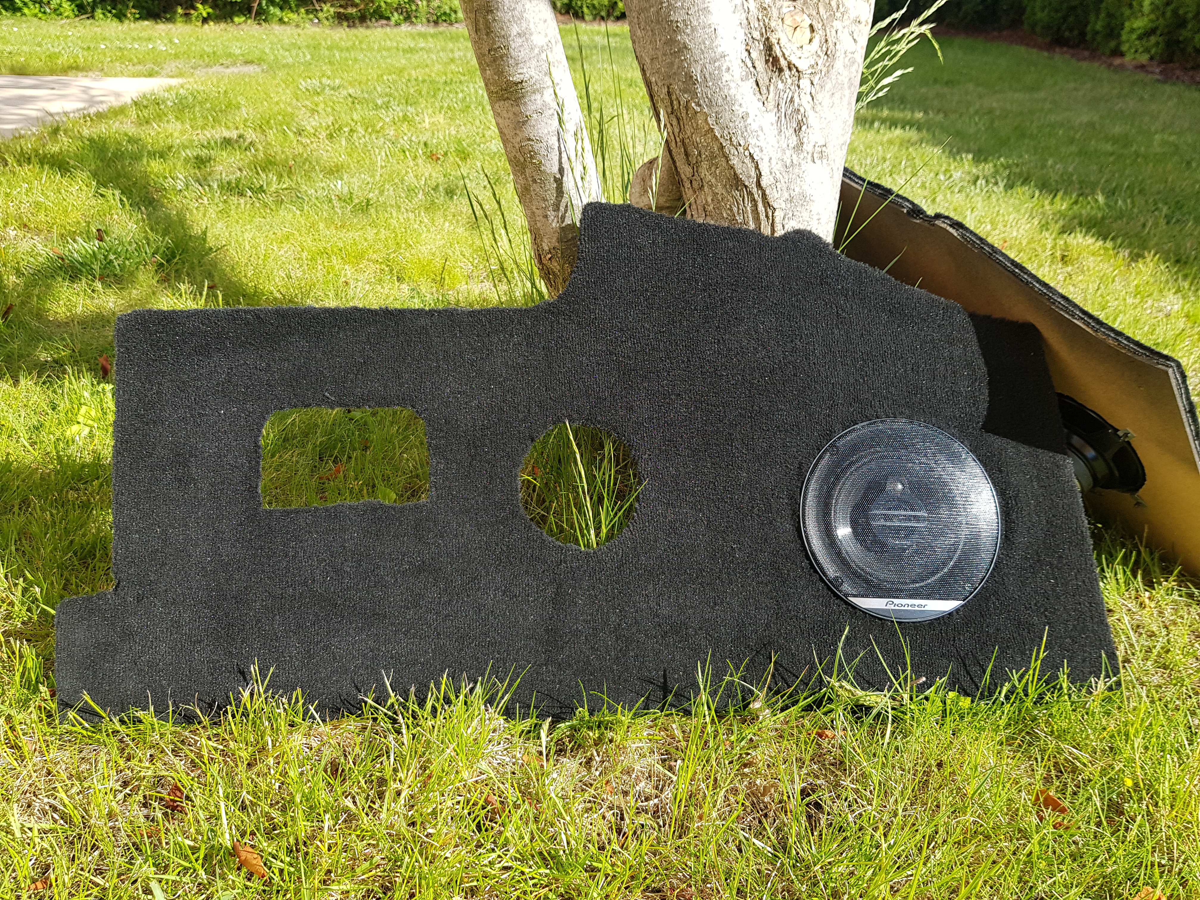

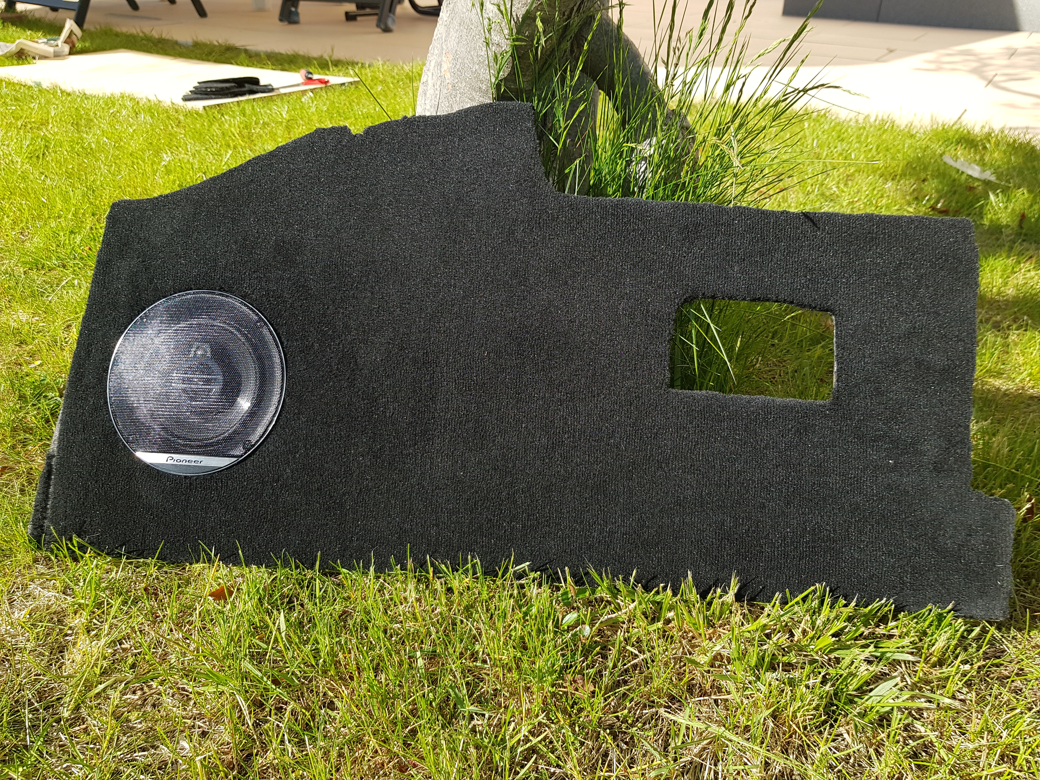

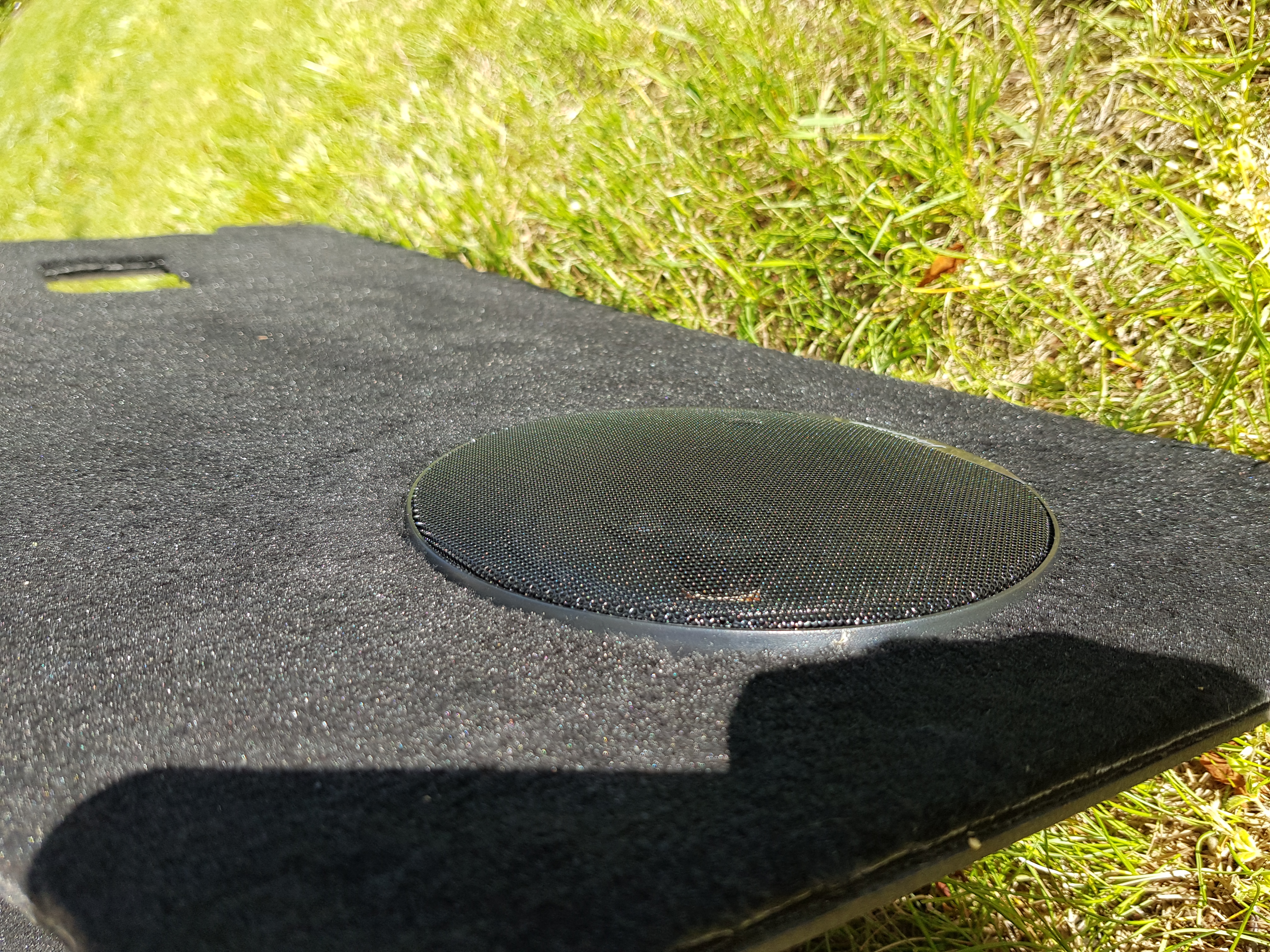

Habe die
Pioneer TS-G1330F 13 cm 3-Wege-Lautsprecher 250 Watt RMS: 35 Watt
gekauft und mir kick-panels selbst gebaut.
Dazu bei bus-ok die blanko-mdf-panels mit schwarzen etwas höherfloorigen Veloursteppich aus der Autobranche bezogen und die Lautsprecher weiter außen eingesetzt. Die Lautsprecher sitzen super im panel, aber das panel selbst im Bulli einzubauen war ein Krampf. Das mdf ist einfach zu steif und bei Überdehnung bricht es zu schnell. Das nächste mal nehme ich anderes Material 😉
Hier noch ein paar Bilder der Panels...
Gruss
Matthias
