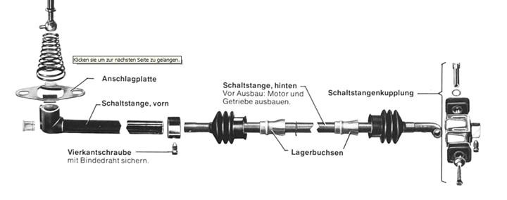

Schaltstange: was hast du da alles getauscht? Würde ich auch gerne noch machen, da die Präzision doch zu wünschen übrigens lässt
hab diesen Kit bestellt.
Besteht aus den Kunststoffteilen und einen Gummibalg.
Die Kunststoffteile der Schaltstange im Rohr lassen sich nur tauschen wenn Motor und Getriebe ausgebaut sind.
Wobei da nur ein Gleitstück richtig verschleißt.
Dann gibt es vorne noch diesen Kunststoffring...der war bei mir nur noch zur hälfte da.....dann wackelt die Schaltung halt richtig...
Grüße Daniel

Die wechselt man halt, wenn man mal vorbeikommt der Vollständigkeit halber und um sich nix vorwerfen zu lassen. Das sind aber eher "Entschepper-Devices" und für die Führung nicht wirklich zuständig. Entscheidend sind der Zustand der hinteren Schaltstangenkupplung und der Gleitbuchse an vorderen Ende unter dem Fahrerhausboden.Volvo-boy hat geschrieben:Die Kunststoffteile der Schaltstange im Rohr lassen sich nur tauschen wenn Motor und Getriebe ausgebaut sind.

...und was ist mit den zwei Gummibalg am Anfang und Ende vom Rohr - bekomme ich die wenigstens gewechselt ohne das Motor und Getriebe raus müssen?Volvo-boy hat geschrieben:Besteht aus den Kunststoffteilen und einen Gummibalg.
- boggsermodoa
- Beiträge: 7323
Re: Getriebeölwechsel
Ja!
Hinten Schaltstangenkupplung ausbauen, vorne Schalthebel und Vorderteil der Schaltstange ausbauen.

... nur den Gummibalg vorne habe ich ohne großartige Demontage gewechselt bekommen. Ersten Gang eingelegt, Vierkantschraube von der Verbindung Schaltstange vorn / Schaltstange hinten gelöst und vordere Schaltstange nach vorn geschoben (Verbindung ging wegen Rost etwas schwer zu lösen). Dann reichte der Platz aus, um den alten zerfledderte Gummibalg abzuziehen und den neuen wieder aufzusetzen. Wenn ich einmal Motor und Getriebe ausgebaut habe, werden auch die Lagerbuchsen und der hinteren Balg getauscht in Verbindung mit " verbesserte Schaltstangenlagerung". Mir ist nur diese Möglichkeit bekannt da dran zu kommen, wenn die hintere Schaltstange auch nach hinten abgezogen werden kann.
