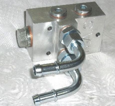

Also: da ich ja eine größere Menge Öl habe, benötige ich ja eh einen größeren Filter. Wenn ich dann wegen dem Adapter nur einen kleinen Filter verwenden kann ist es doch sinnig, vielleicht noch zusätzlich einen kleinen Filter auf den Weg zum externen Ölkühler zwischenzusetzen.
Und die eigentlich Frage war:
Was ihr für einen Anschluss (Abgang) vom Adapter an den Ölschlauch habt.
Gerade oder einen mit 90 Grad.
Ich habe mir jetzt erstmal nur den Adapter bestellt, damit ich sehen kann wie ich es am besten mache.
