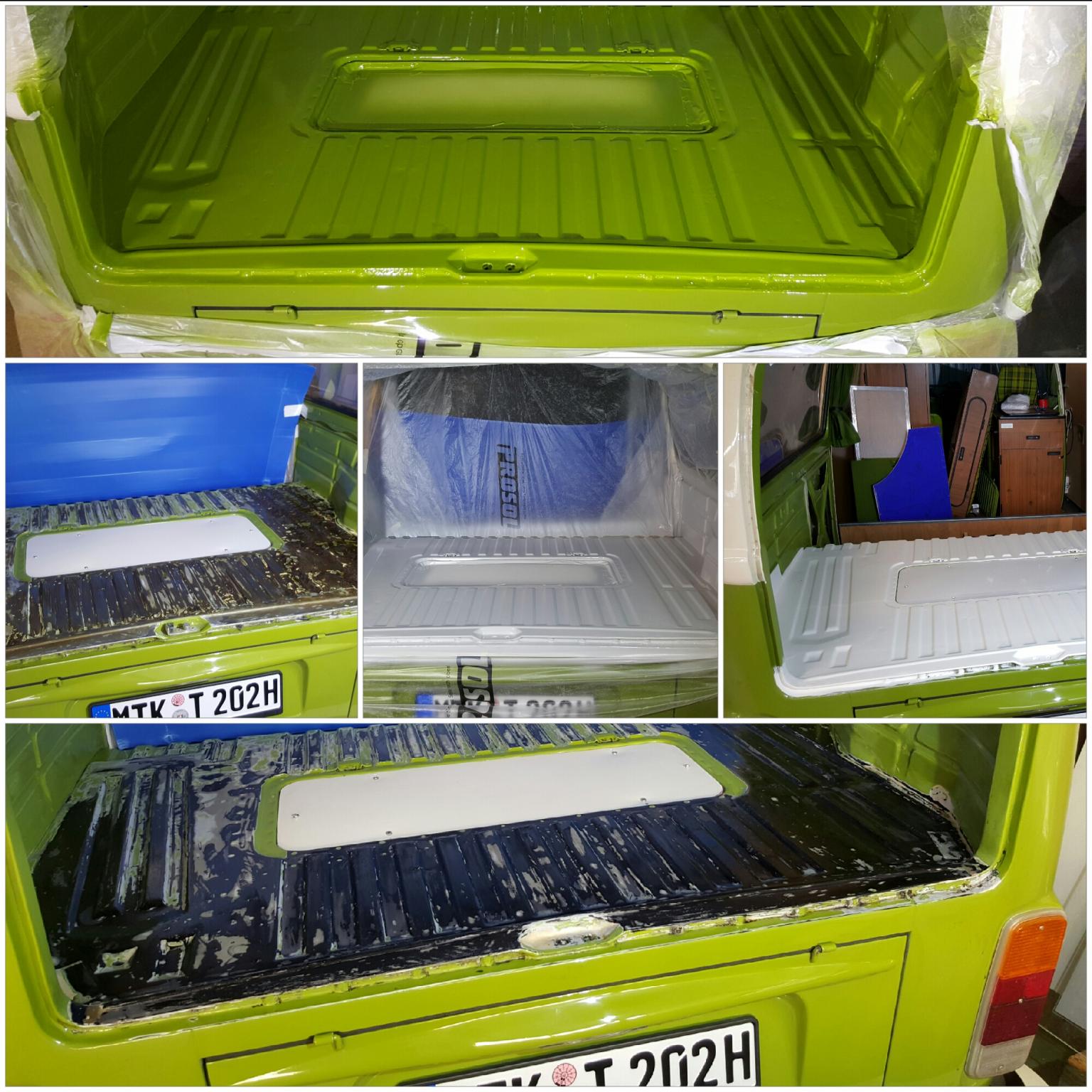

Endlich die Lackierung des Kofferraumbodens fertig gestellt:
  • abschleifen mit Negerkeks CSD-Scheibe
  • entfetten, drei Durchgänge Deox Entroster Gel
  • entfetten, Fertan, abwaschen
  • entfetten, drei Schichten Brantho Korrux nitrofest
  • EP-Grundierung
  • "bösen" 2k-Acryl Decklack
Gruss,
Uli
Nach Diktat verreist...

Sieht gut aus, muss ich schon sagen.
Aber ich hätte einen Rostschutzlack für 10€ die Dose drübergepinselt :unbekannt:
Duetto
Beiträge: 324
Registriert: 09.10.2014 22:19
IG T2 Mitgliedsnummer: 796
Beitrag von Duetto »
T2Arizona hat geschrieben:Sieht gut aus, muss ich schon sagen.
Statt 19,50 für das Brantho Korrux? Das sieht am Unterboden meines Fiats schon seit 6 Jahren super aus. Für die Differenz gehe ich da kein Risiko ein...
Gruss,
Uli
