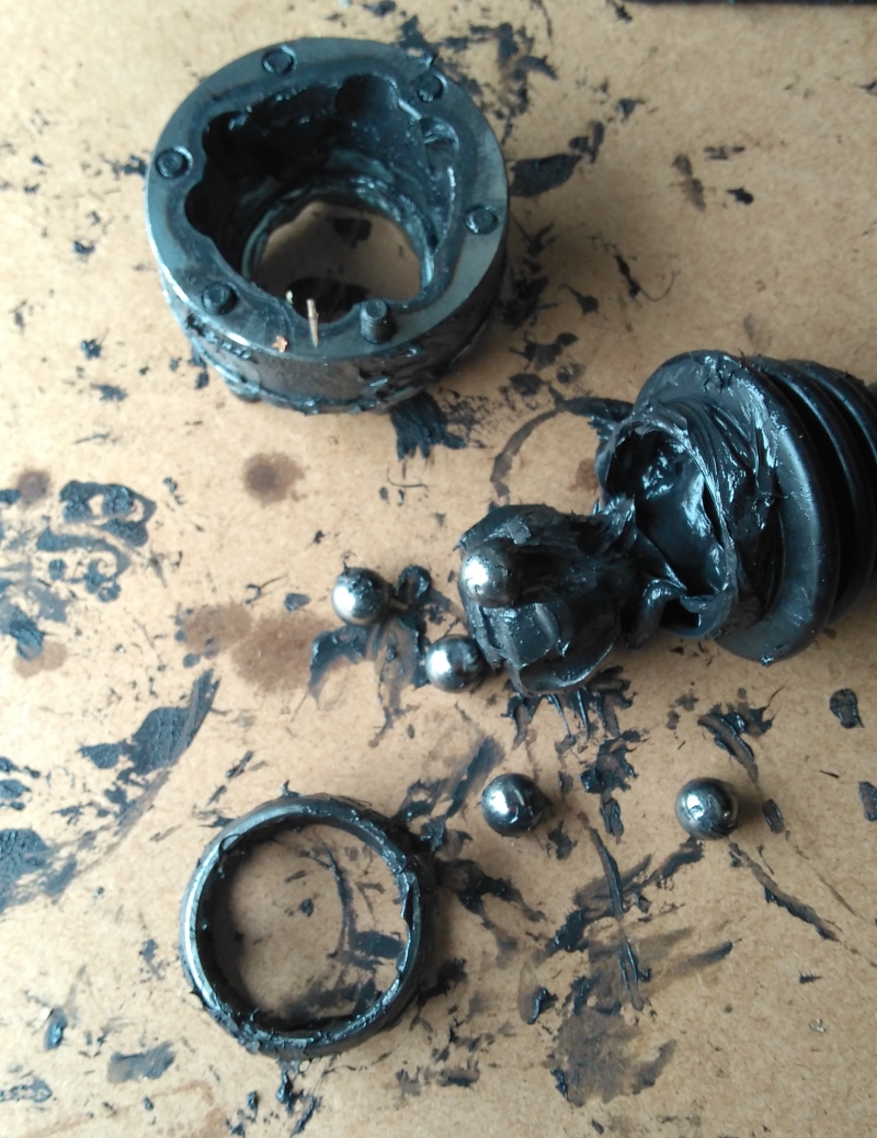

JP-Group ClassicLine DK... seinerzeit (kurz vor dem IG Treffen in Eile eingekauft, als Sicherheitsreserve) gekauft über Bus-OK.
Mal sehen wie lange sie halten - die ersten 150km problemlos... ja lassen sich schieben und bewegen. Grüße,
- Beiträge: 7808
... dass es das Thema mit gesprengten Gleichlaufgelenken inzwischen gibt, hatte mir Jörg von Wagenteile auf dem letzten Bullitreffen Wietzendorf erzählt. Vorher war mir das gänzlich unbekannt. Jörg meinte jedenfalls, dass sie nun einen Hersteller gefunden hätten wo das Material hält. Zu Rolf-Stephans Empfehlung also noch eine mögliche Alternative.

Hallo,Rolf-Stephan Badura hat geschrieben: ↑07.04.2017 18:34 Hallo Michael,
danke für die Info.
Die JP-Manschetten, die ich vor wenigen Jahren hatte wurden leider nicht alt.
Wenn die Gelenke auf den ersten Blick was taugen, dann wären sie eine Überlegung wert.
Lassen sie sich auch hin-und-her bewegen, wenn du die Hinterachse auf Anschlag hochpumpst??
Mein Bus ist nämlich sehr hoch. (Nix unoriginal verbastelt, einfach die Drehstäbe "eingestellt")
Trotzdem darf sowas meiner Meinung nach nicht passieren: Grüße

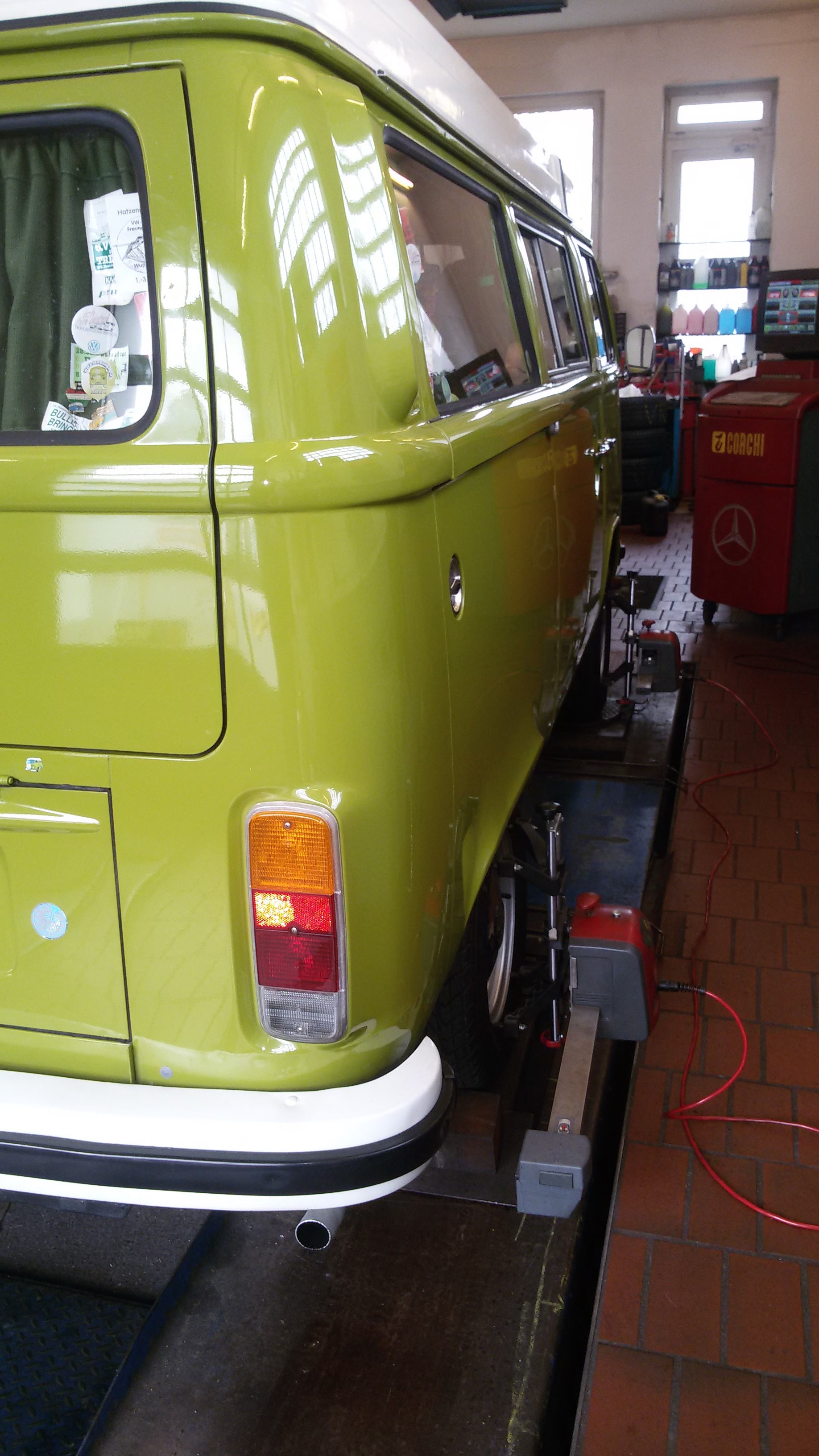

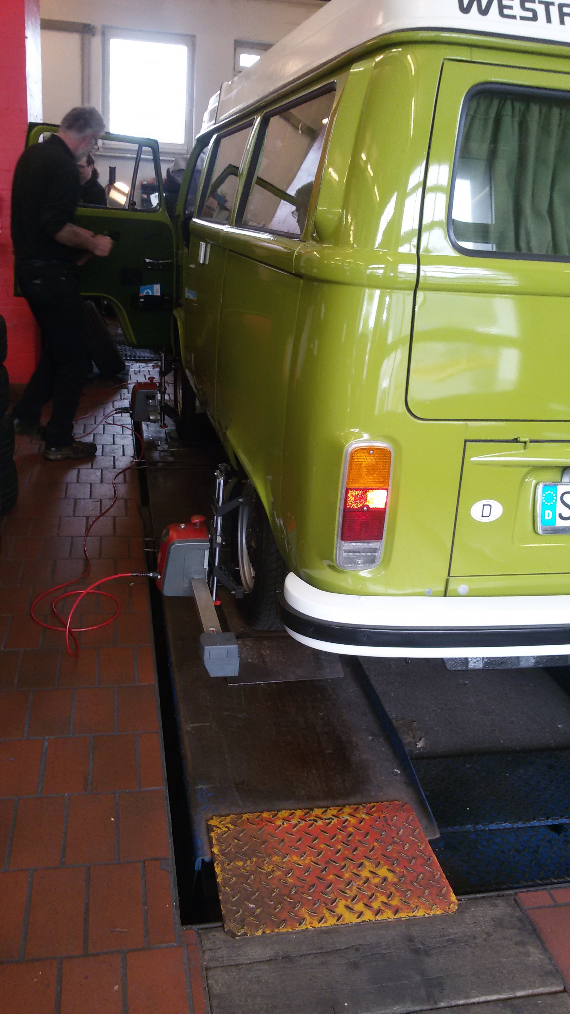

Nachdem ich vor einigen Wochen die Spurstangen erneuert habe, wurde jetzt die Spur geprüft und eingestellt.
Es war nicht leicht eine Werkstatt zu finden, die über die erforderlichen Daten verfügt.
Ich hoffe, dass die Spur richtigen gestellt wurde und die Reifen nicht einseitig ablaufen.
