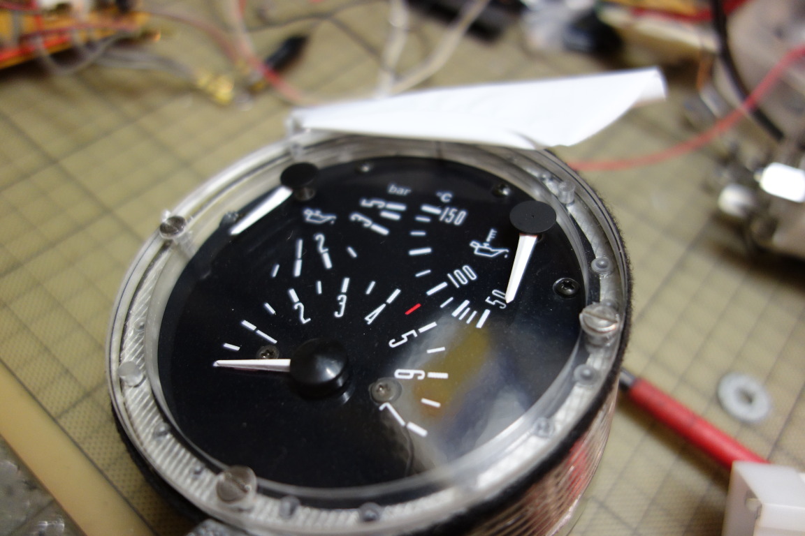

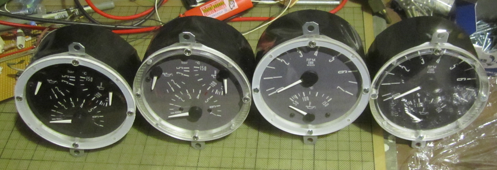

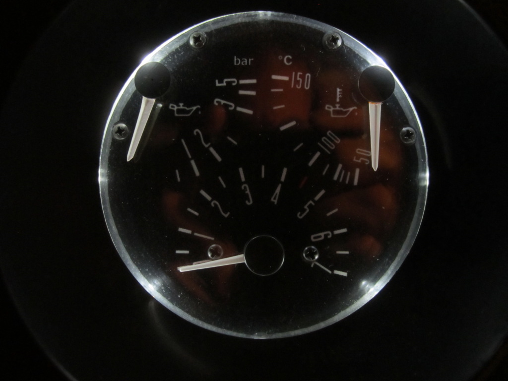

es ist vollbracht, das erste Dreier Instrument hat das Licht der Welt erblickt:
Auch wenn die Basis in Form von Grundplatte und Scheibe ja quasi fertig war, stecken doch mehr Stunden als erwartet drin.
Beim ersten mal muss ich doch alle Arbeitsschritte drei mal machen, bis es dann endgültig passt.
Aber der zweite wird dann wohl in halber Zeit zu realisieren sein. (Hoffe ich)
Diesmal auch mit Gehäuse. Ich habe schon angst vor Massenbestellungen, so viele Brechbohnen kann ich gar nicht essen :?
Alle anderen Doppelinstrument-Bestellungen sind auf dem Weg.

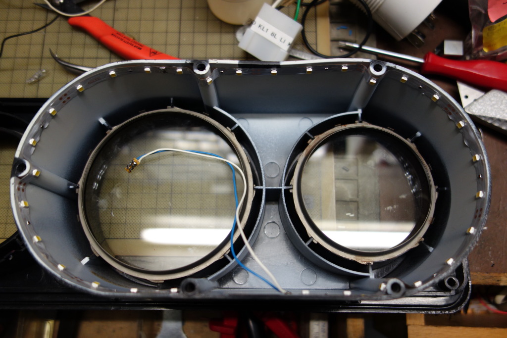

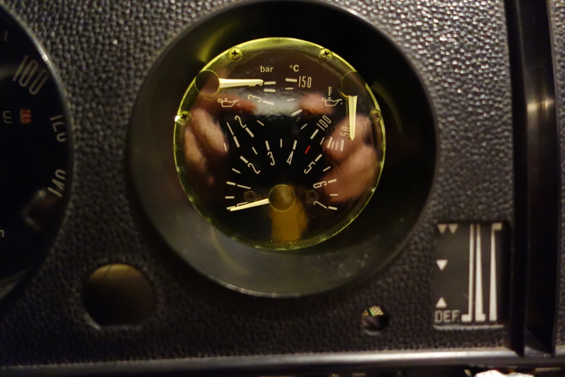

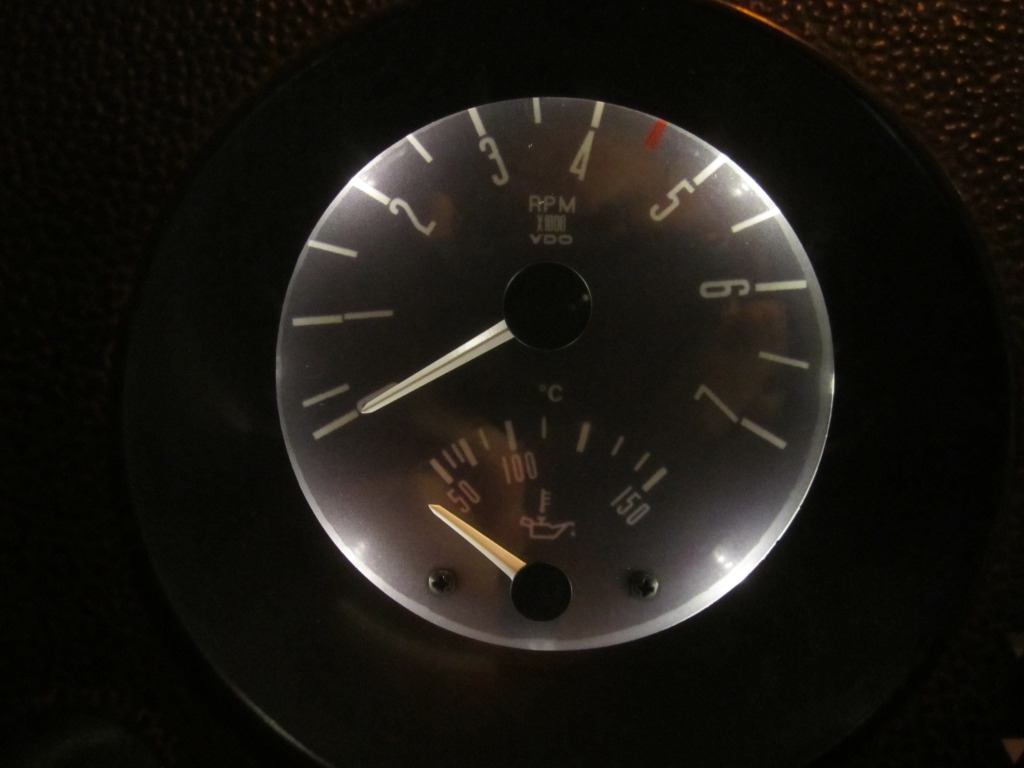

So,
ich habe mal wieder ein wenig gebastelt.
Ich habe jetzt mal ein Dreier Instrument in Warmweiß zusammen gebastelt.
Die LED´s habe ich bei dieser Version im Form von LED Band in die Dose geklebt.
Dank gelblicher Färbung der Dose kommt nun auch eine Farbe vorne an, die dem Im Tacho sehr ähnlich ist.
(Auch in der Helligkeit)
Leider bin ich beim Zusammenbau einmal mit dem Schraubendreher abgerutscht und habe einen kleinen Kratzer in die Skala gemacht.
(Bei der 7 vom Drehzahlmesser, siehe Bilder)
Es fällt aber im eingebauten Zustand nicht sonderlich auf.
Aber deshalb zum Sonderpreis von 199€ mit Versand. Ist ja auch bald Weihnachten, da muss noch was für den Bus unter den Baum.

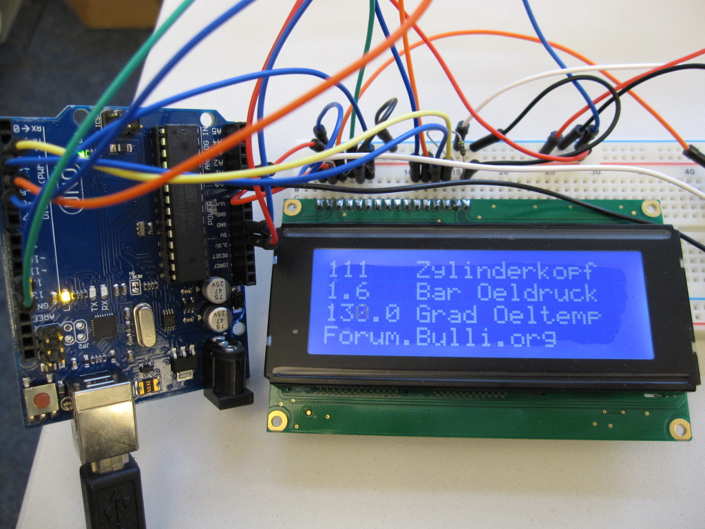

Hi Hannes,
im Moment sind drei Varianten Verfügbar:
DZM & Uhr
DZM & Öltemp
DZM & Öltemp & Öldruck
Und die Variante mit Arduino und Display ist im Moment nur eine theoretische Variante, die man aber recht einfach realisieren könnte.
Wie gut das optisch in den Bus passt ist eine Geschmacksfrage.
Aber die Möglichkeiten sind lustig, die man damit programmieren kann.

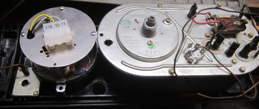

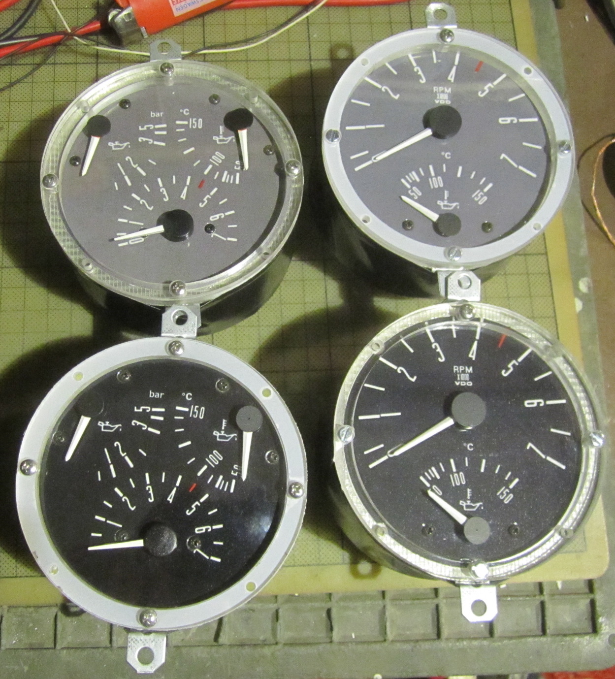

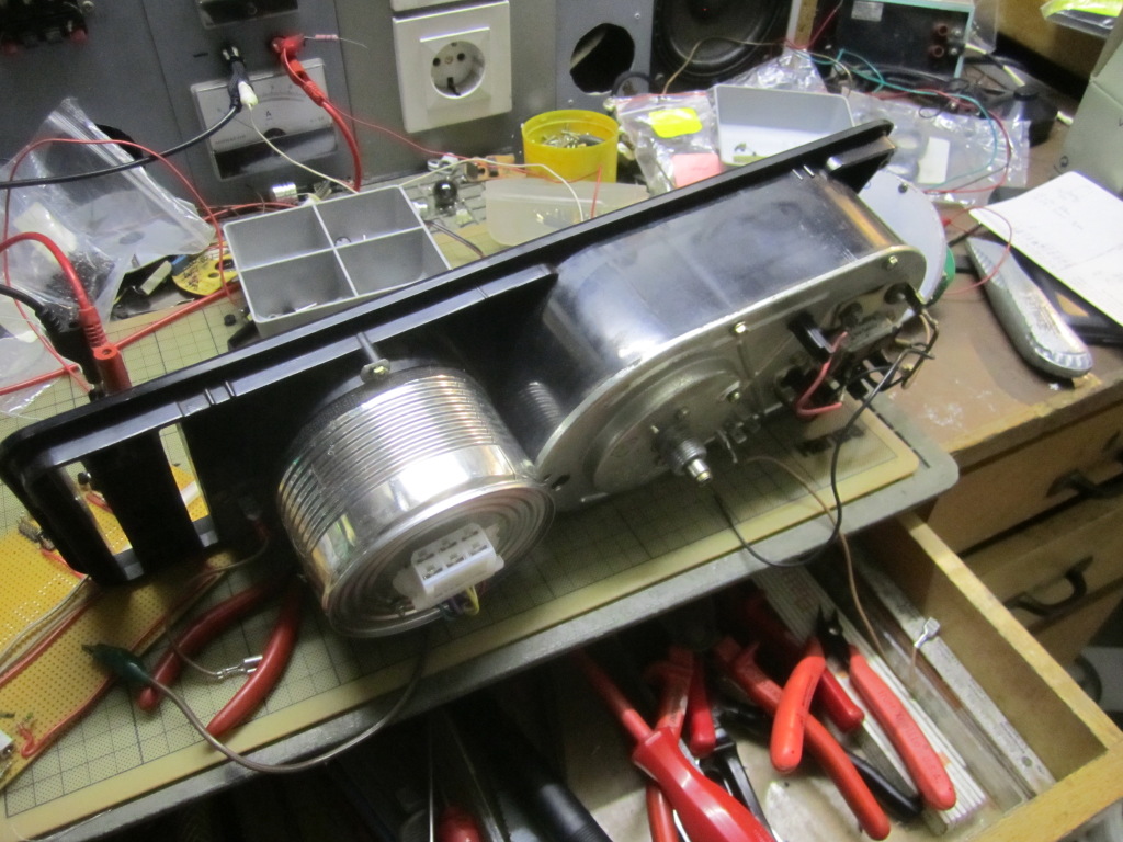

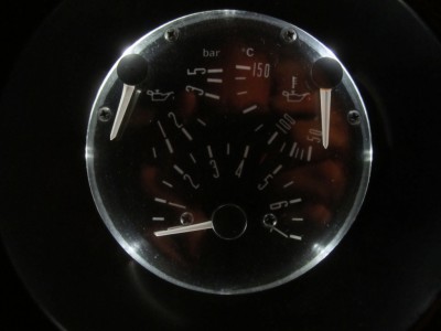

hier mal wieder ein kleines Update.
Nachdem ich ja den ein oder anderen Drehzahlmesser gebaut habe,
ist die Technik nun doch verfeinert.
Die Beleuchtung besteht nun aus 4 Led's mit warm weißem Licht.
(Was bei LED halt so warm wieß ist.)
Damit ist der Drehzahlmesser recht gleichmäßig ausgeleuchtet.
Auf dem Bild sieht es sogar punktueller aus, als in der Realität.
Alle drei Varianten bestehen nun aus zwei Alu Trägern.
Einmal für das Ziffernblatt und rückseitig für den Stecker und Trägerplatte für die Uhr und Drehzahlmesser.
Geschossen wird das Ganze dann mit Panzerband.
Das ist mäßig professionell, aber gut für den Service, falls man doch mal was reparieren will oder den Drehzahlmesser abgleicht.
Das mit den Dosen war nicht übermäßig praktisch.
Hier mal Bilder von den Varianten mit Drei Anzeigen und die Variante mit zwei Anzeigen.
Bilder von der Uhr Variante folgen noch, die muss ich erst mal wieder zusammen bauen.

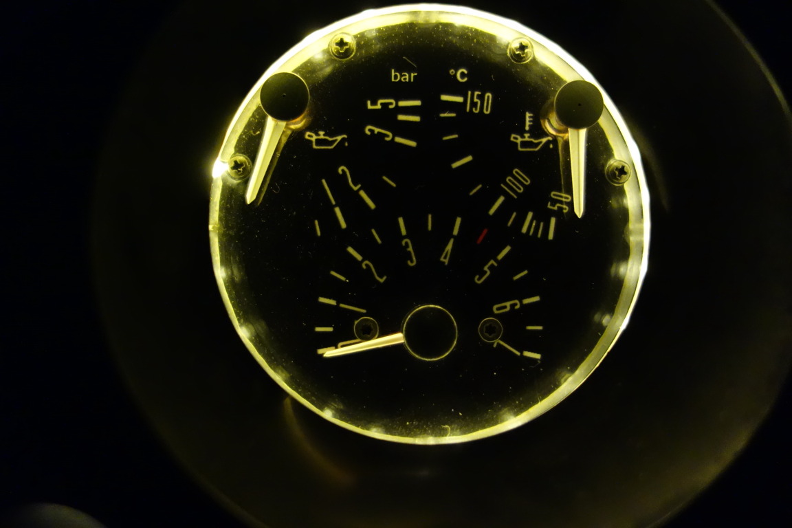

Beiträge: 5189
Re: T2b Uhr mit Drehzahlmesser

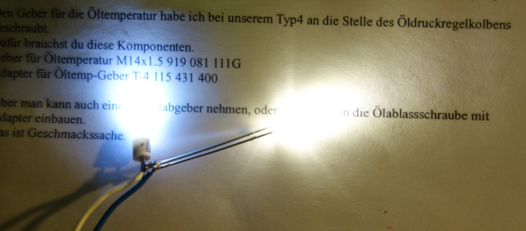

Ich habe eben noch einmal ein Bild gemacht um die Farbtemperatur der LED's zu beurteilen.
Die linke Version habe ich bei den ersten Versionen genutzt.
Inzwischen bin ich auf die Rechte Variante in Warm-Weiß umgestiegen.
Wie man deutlich erkennen kann ist die neue Version deutlich weniger blaulastig.
