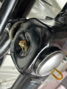

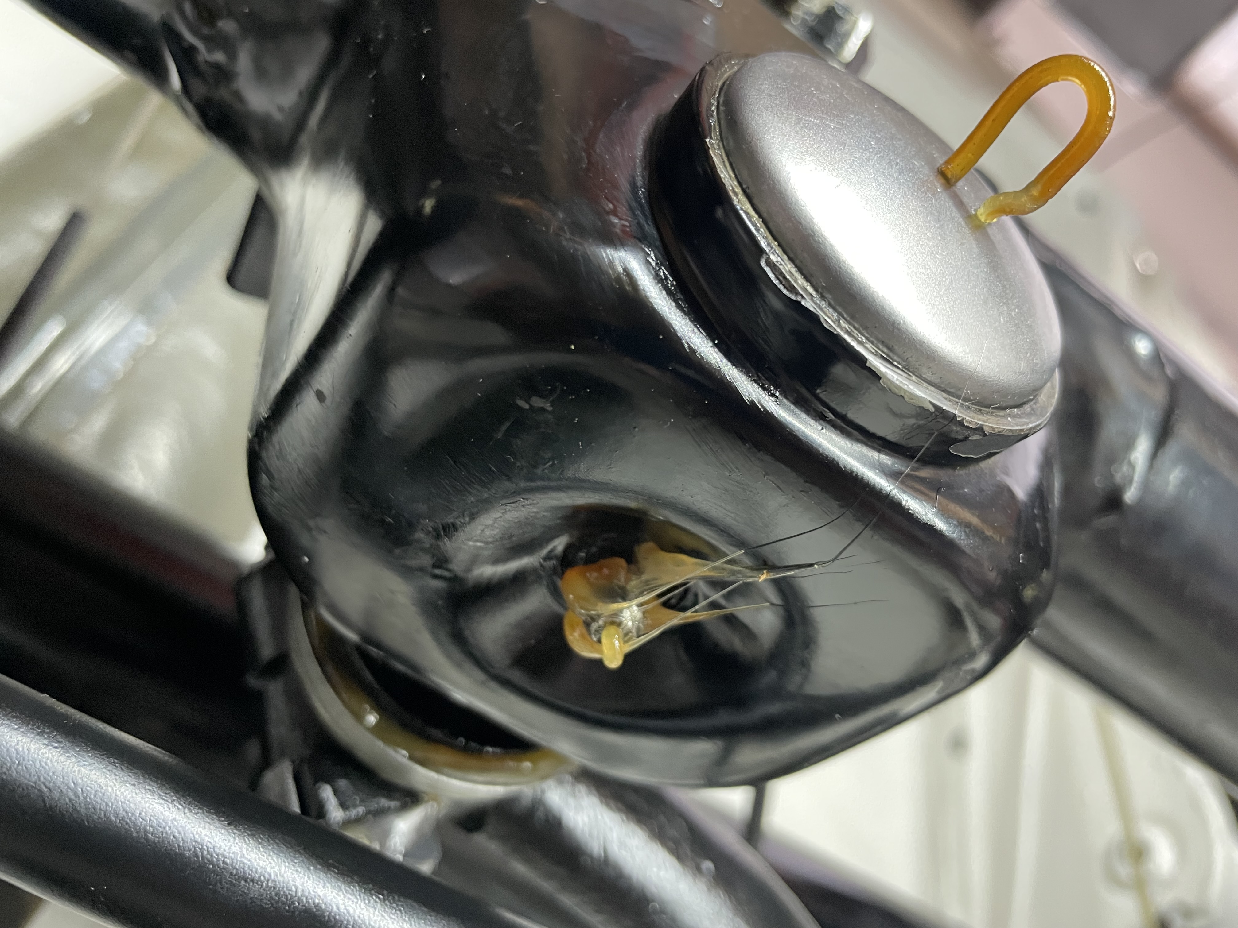

Re: [Workshop] Lenkhebelwelle / "Mittelbolzen" neu lagern
Aus aktuellem Anlass kann ich gerade berichten wie es bei mir ist: Drückt sowohl oben wie unten raus.schrauberger hat geschrieben: ↑14.02.2025 23:41 …
Müsste es nicht so sein daß das neue Fett aus der Presse das alte mit Abrieb verunreinigte Fett oben rausdrückt, und so für eine neue Fettpackung sorgt. Ähnlich wie bei den 4 seitlichen Abdichtungen der Tragarme?
Lg
avispa
schrauberger
- Beiträge: 1864
Perfekt
Was für ein Rep. Satz ist das?
Du benutzt normales Fett, dabei ist schön zu sehen das bei Dir offensichtlich kein wirklicher Abrieb sichtbar ist, was war die Laufleistung sei dem letzten Abschmieren?
Ich selbst benutze ausschließlich mit MOS2 versetztes Fett, da sieht man leider nix
Hallo Ralph
Infolge Unterbodensanierung hab ich kürzlich die komplette Lenkung ausgebaut, um besser ranzukommen.
Obwohl kaum Spiel spürbar, wollte ich die Lenkhebelwelle, inkl. Hülsen, etc. tauschen.
Rep-Satz von Febi geordert, aber letztendlich doch nicht verbaut, der hatte gefühlt unverbaut schon mehr Spiel als die ausgebauten Komponente.
Einzig die untere Schutzkappe (im Zuge der Demontage gelitten) und die Lenkzwischenhebel-Schraube (arg vernudelt) sind nun neu.
Zur Schmierung hab ich einfach ein anständiges Mehrzweckfett (hab ich irgendwo in einem RLF gelesen) verwendet.
Vorher altes Fett entfernt (kann mich aber nicht mehr an die Farbe erinnern, schon Monate her) und alles schön sauber gemacht, daher kein Abrieb oder so auf dem Bild zu sehen.
Noch sind Lenkschub- und Spurstangen nicht verbaut, aber rund um die Lenkhebelwelle fühlt es sich toll an, sprich „Null“ Spiel.
Lg
avispa
