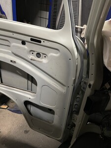

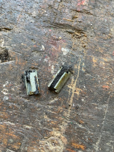

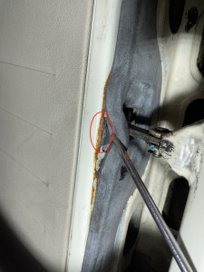

es hat etwas länger gedauert, bis ich mich mit der Türdichtung beschäftigen konnte.
Ich habe die Türdichtung ausgebaut, um diese im Bereich der A-Säule etwas dünner zu schleifen, so wie es Wolfgang und Thorsten beschrieben haben.
Beim Ausbau wollte ich zunächst der Ursache auf den Grund gehen, warum die Dichtung im Bereich des Fangbandes sich so komisch wegdrückt.
Nach dem Ausbau der Türdichtung habe ich dann diese Metallklammern entdeckt, die wahrscheinlich an der Original-- Dichtung befestigt war und die ich beim Ausbau der alten Dichtung übersehen habe.
Ich habe die Klammer entfernt und die Türdichtung ohne Bearbeitung wieder eingebaut und siehe da, die Beifahrertür viel deutlich besser ins Schloss. Ich habe dann noch die Ausrichtung der Schließplatte optimiert und mit dem Ergebnis bin ich zufrieden; nicht optimal, aber zufrieden.
Bei der Fahrertür, die mit der neuen Dichtung eigentlich schon gut zu ging, war die Klammer auch noch da, nur mit weniger Auswirkungen auf das Verhalten der Türdichtung.
Diese Erfahrung wollte ich teilen, falls noch jemand genauso nachlässig beim Wechseln der Türdichtungen arbeitet wie ich. :steine:

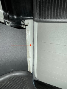

ich habe mir nun auch neue Türdichtungen gegönnt, Made in Germany. Passen eigentlich ganz gut, nur sind die an der A-Säule im Bereich ohne Klemmung gefühlt 10cm zu lang 😳☹️
Hat jemand nen Tipp, was ich tun kann? Oder habe ich was falsch gemacht?
Danke und viele Grüße
Heiko
Max Burn
Beiträge: 899
Registriert: 16.08.2014 17:55
IG T2 Mitgliedsnummer: 866
Re: Erfahrung Türdichtung?
Beitrag von Max Burn »
Ich habe das stück einfach raus getrennt und die Dichtung mit Sekundenkleber einfach wieder zusammen gepackt. Hält seit 4 Jahren.

retroracer hat geschrieben: 30.11.2022 16:41 Hat jemand nen Tipp, was ich tun kann? Oder habe ich was falsch gemacht?
Den Bereich oberhalb stauchen geht nicht?

Hmm, Stauchen? Das muss ich mal ausprobieren.
Danke für den Tip. Ich wundere mich nur bei der
angepriesenen Qualität/Passgenauigkeit das die nicht von vornherein perfekt passt und dachte ich hätte die evtl falsch verlegt.
das mit dem Stauchen war ein guter Tipp, jetzt passt die Dichtung, anscheinend habe ich zuviel dran gezogen :lol:
