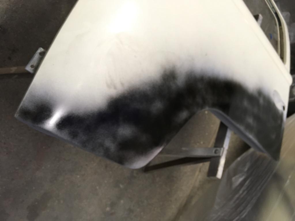

ein 10*10cm großes Blech unten an der Tür eingeschweißt; verzinnt und dezent Spachtel drauf.
Schleifen, Spachteln, Schleifen, Spachteln, Kontrollfarbe, Schleifen,.....
Wenn's gut läuft kommt morgen abschließend der Grundierfüller drauf; dann könnte ich nächste Woche lackieren ;-)

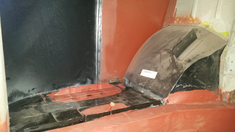

am Wochenende ging es mal wieder am Frickelcamper-Projekt weiter.
Die hintere linke Ecke ist rein gekommen und auch der Batterieboden ist nun drinnen.
Die rechte Seite ist ebenfalls soweit fertig. Vom alten Batterieboden habe ich die Halterungen für die Batterie entfernt und sie auf der linken Seite installiert. So kann ich auf beiden Seiten eine Batterie installieren.
So langsam wirds was. Jetzt noch das Heckabschlussblech und ein bisschen Kleinkram, dann geht es an den Laderaumboden und das Dach.
