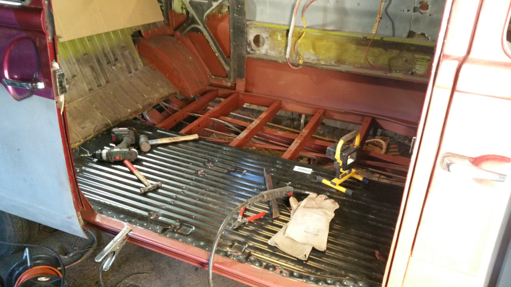

Der Frickelcamper hat wieder einen halben Laderaumboden bekommen, nachdem die restlichen Fragmente noch rausgemeißelt wurden.
Irgendwie wirkt der neue Brasilen-boden aber deutlich schwächer. Mal schauen wie das ist, wenn der erstmal komplett drin ist.

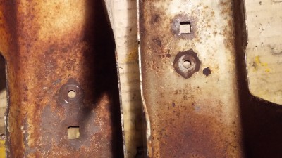

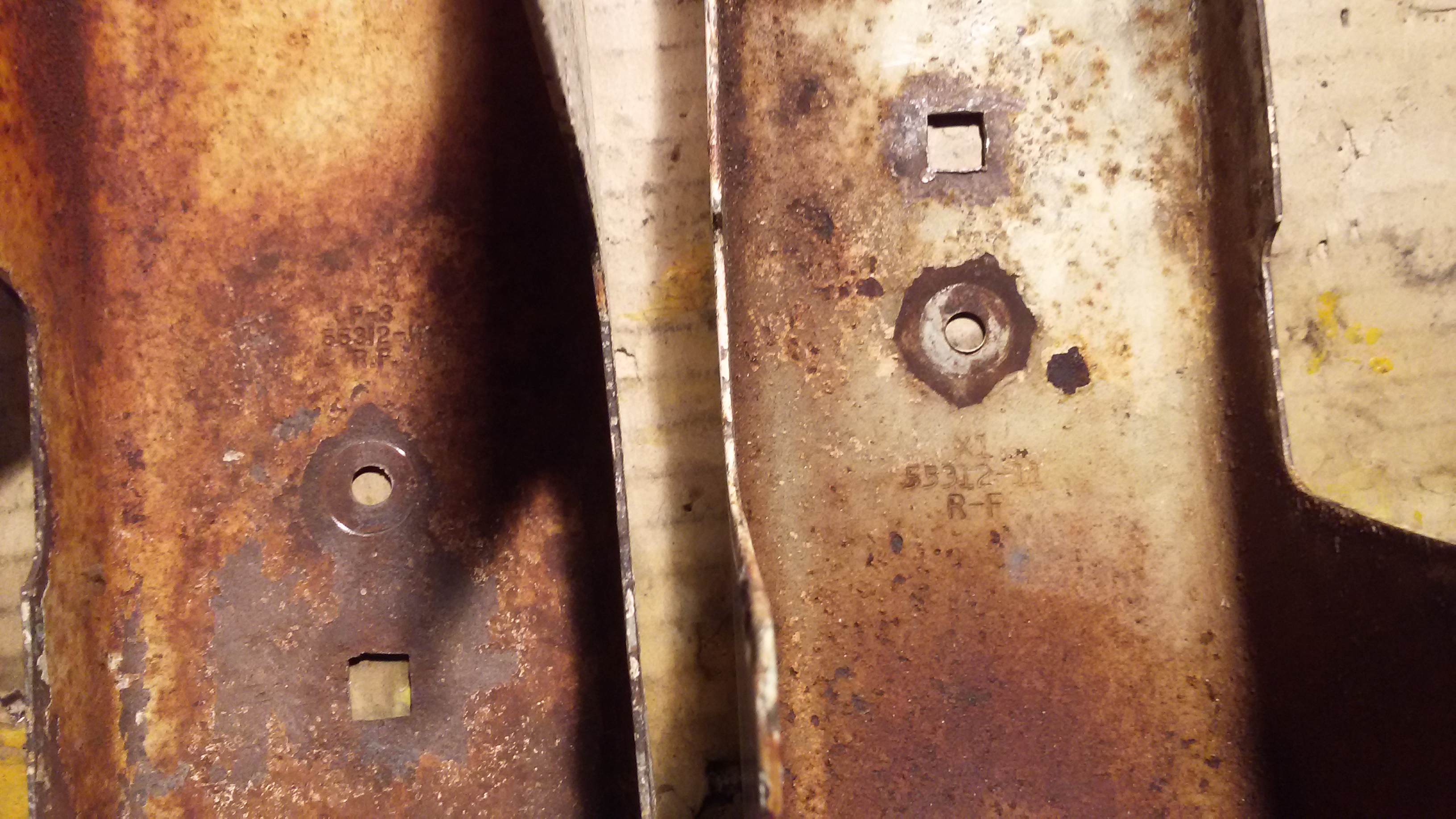

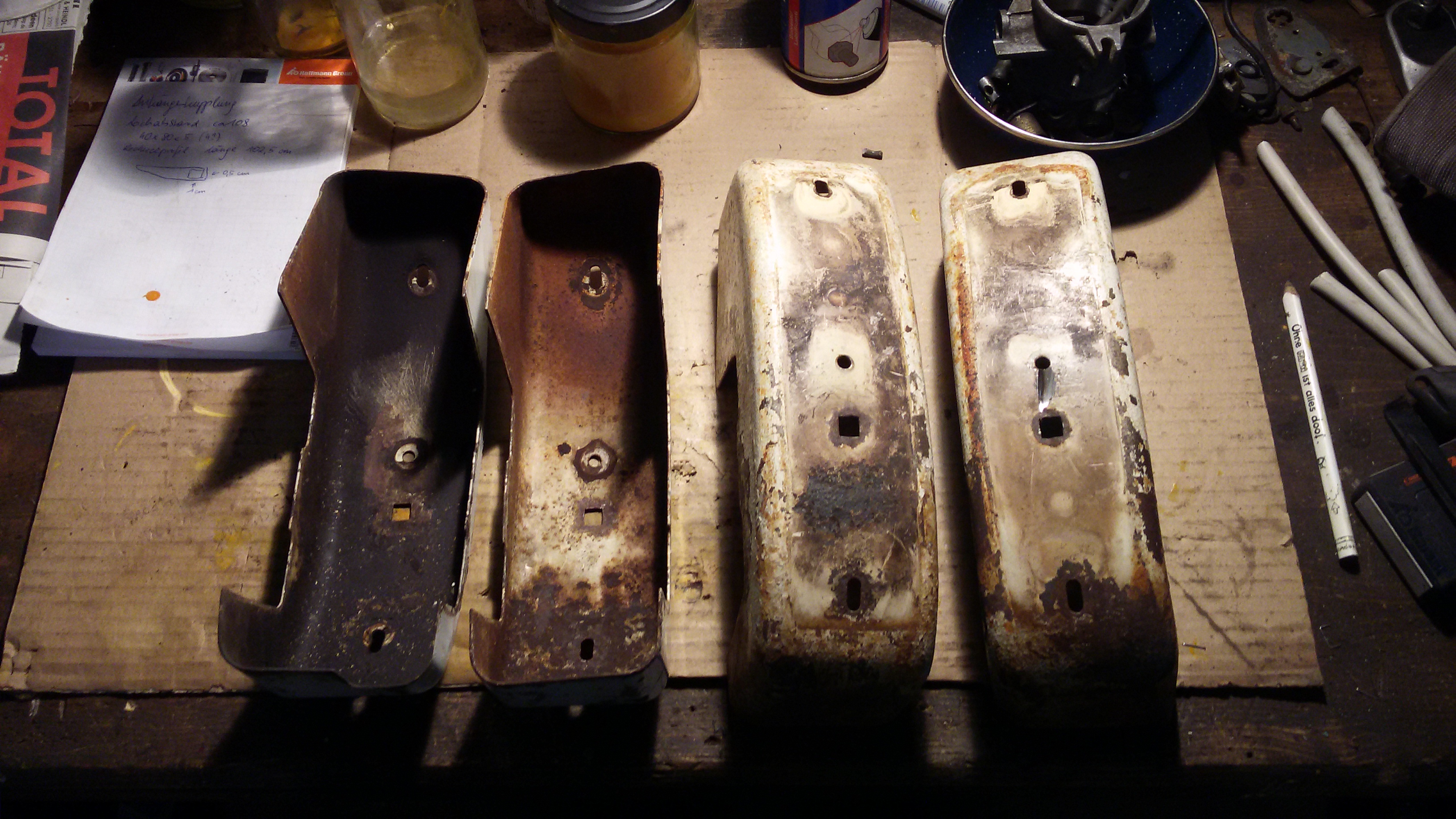

Die hinteren Radhäuser nach dem Einschweißen der Bleche vor und nach den Radhäusern mit Brantho Korrux 3in1 in Wagenfarbe lackiert :dance:
und die ziemlich verbogen gekauften Stoßstangenhörner wieder so halbwegs in Form gedengelt.
und dabei anhand der Stanzung der Nummern bemerkt, dass dieses aus unterschiedlicher Produktion stammen müssen. Die Teilenummer ist dieselbe, jedoch unterschiedlich von der Größe und seitenverkehrt gestanzt.

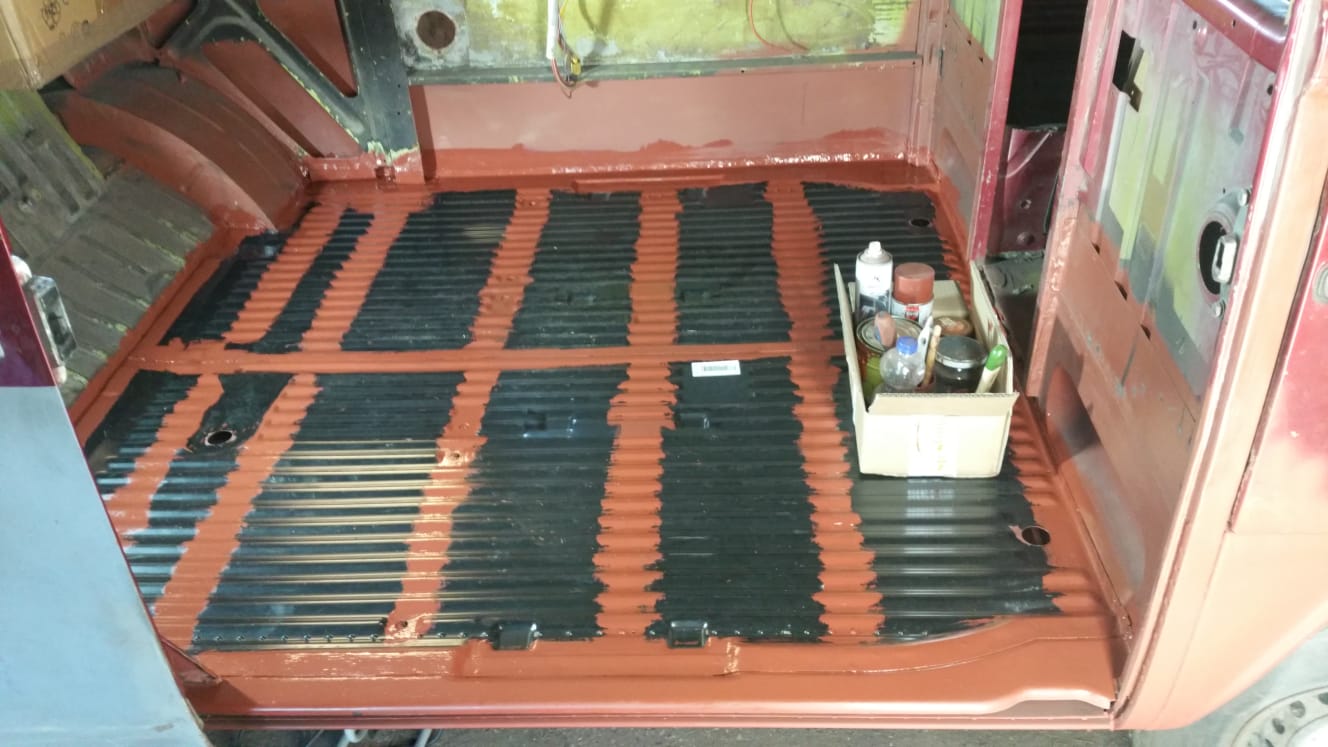

Sgt. Pepper hat geschrieben: 20.04.2019 21:57 Der Frickelcamper hat wieder einen halben Laderaumboden bekommen, nachdem die restlichen Fragmente noch rausgemeißelt wurden.
Hallo Stephan, der originale Boden ist 1mm stark.
Ist der Brasilienboden dünner?
VG Ralph
Beiträge: 4330
ich würde sagen ja, geschätzt 0.8 mm Blech, wobei ich es nicht nachgemessen habe.
Er ist nun auch vollständig drin und damit schon deutlich stablier geworden. Allerding hat man ständig das gefühl, ein ordentlicher Tritt mit den Hacken würde eine Beule in den Boden hauen.
Nervig war es die vielen Schweißpunkte zu verschleifen.
Für nen Camper, wo sowieso noch ein Boden reinkommt ist das nicht so wichtig, für einen leeren Kasten wäre das aber schon nicht so gut.
