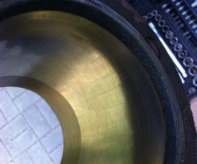

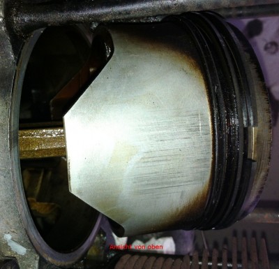

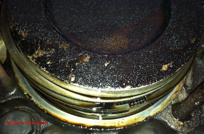

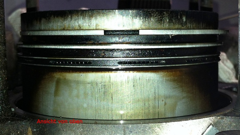

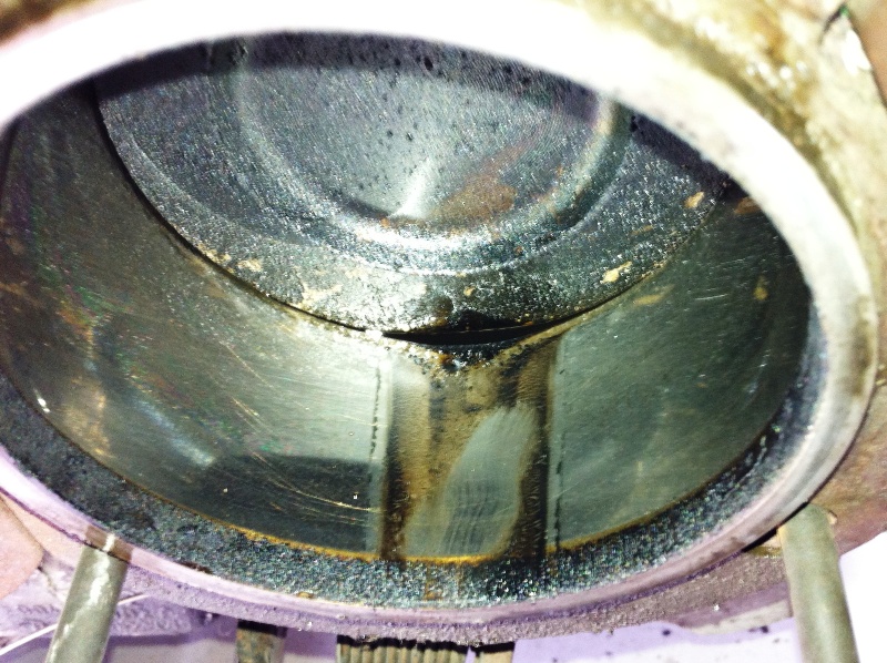

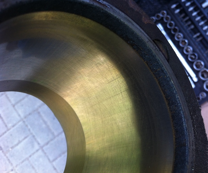

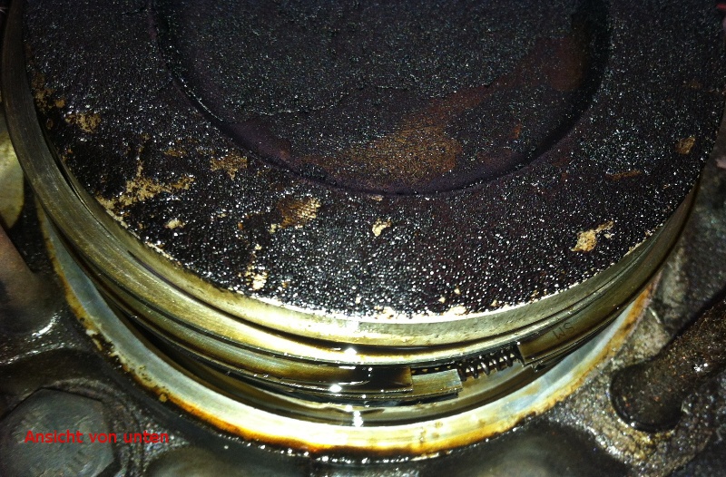

Heute habe ich den rechten Kopf demontiert und Zylinder 1 gezogen. Die Bilder habe ich unten eingefügt.
@Clemens: Dein Tipp bzgl. verölter Zündkerze und defektem Ölabstreifring war auch mein letzter Anhaltspunkt - und Du hattest eigentlich recht :respekt:
Der Stoß des Ölabstreifrings liegt auf 6 Uhr! Nicht defekt aber völlig suboptimal :shock:
Der Stoß des Kolbenrings über dem Ölabstreifring auf 5:30 Uhr :shock: Da muss man sich nicht wundern, dass das Öl in den Brennraum gelangt....
Der Stoß des 1ten Kolbenrings auf 12 Uhr - daher die guten Kompressionswerte :idea:
Meine Fragen:
1. wie können sich die Kolbenringe so verdrehen?
2. was haltet Ihr von den Laufspuren in den Zylinder? Die Hohnspuren sind noch zu sehen, aber auch Riefen.
3. der Kolben hat Schleifspuren - woher? Ist der oval?
4. was mache ich mit dem Kopf? nur reinigen, ohne die Ventile auszubauen? Habe (glaube ich), keine passende Ventilpresse....
Für alle Tipps bin ich Euch dankbar! Die Saison ist bald zu Ende und ich konnte nicht fahren :cry:
Ich denke, es ist sinnvoll, alle Kolben und Zylinder zu erneuern? Vermessen kann ich nichts, da mir die Messwerkzeuge fehlen.
Daher ist wohl ein neuer Kolben-/Zylindersatz die bessere Alternative?
Hier nun die Fotos, VG Björn

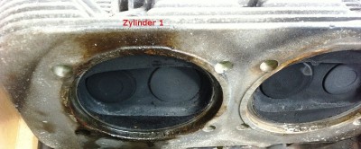

hier der Kopf:

Hallo Björn
Den Kopf solltest du nachsehen lassen.
Plan ist der m.E. nicht mehr.
Man sieht ja deutlich das der undicht ist.
Wieviel hat der Motor runter ?
Bei dem Ergebnis das Du vorgefunden hast würde ich den Motor ausbauen
und gründlich prüfen.
Das erneuern von Kolben und Zylindern allein macht imho keinen Sinn
wenn der Rest des Motors ebenso revisionswürdig ist.
#micha#

Hallo Micha,
den Motor habe ich komplett 2005 machen lassen. Ich hatte einen Nockenwellenlagerschaden. Seit dem ca. 40.000 km.
Folgendes wurde gemacht.
1. Nockenwelle geprüft und neu gelagert.
2. Kurbelwelle geschliffen, Lagergasse gespindelt, Kurbelwelle neu gelagert
3. Pleuellager erneuert
4. Zylinder vermessen und gehohnt - waren maßhaltig und konnten weiter verwendet werden (der Motor hatte erst ca. 80.000 km)
5. Kolben vermessen - waren maßhaltig und konnten weiter verwendet werden
6. Kolbenringe erneuert
7. Ventilführungen auf Übermaß gebohrt und Hülsen eingezogen
8. Ventilsitze bearbeitet
9. Ventile geprüft und geschliffen. Die Auslaßventile auf meinem Wunsch erneuert
10. Kopf geplant
Ich denke, das der Rumpf okay ist.
Du meinst, das der Kopf jetzt krumm ist?
Habe keine Dichtringe zwischen Zylinder und Kopf. Dann ist ja einiges an Öl im Brennraum gelandet. Könnte das die Ursache sein?
VG
Björn

Drittes Foto von oben: Der oberste Kompressionsring erstickt in Ölkohle, die sich in der Nut angesammelt hat, der zweite Kompressionsring ist zur Hälfte durchgeblasen und beim Ölabstreifring bilde ich mir ein, unterm Ring bis auf den Nutgrund durchzugucken. Der hat doch fast einen Millimeter Höhenspiel in der Nut, oder? :wink: Wenn's so ist, ist doch klar, daß der Öl nach oben pumpt wie doof.
Die Freßspuren: geschenkt! :thumb:
B.C. hat geschrieben:4. was mache ich mit dem Kopf? nur reinigen, ohne die Ventile auszubauen? Habe (glaube ich), keine passende Ventilpresse....
Die Ventile müssen raus, schon allein, um sie von der Ölkohle zu reinigen. Ventilpresse braucht kein Mensch, wenn er stattdessen 'ne Schraubzwinge hat. Ein Rohrstück schräg aufsägen, sodaß ein Fenster entsteht, und das zwischen Zwinge und Federteller klemmen, dann bekommst du die Keile raus. So wie der Motor aussieht, hat der endlos Kilometer auf dem Buckel und die Ventilführungen könnte man sicher mal erneuern. Messen kannst du's nur, wenn die Federn raus sind. Die Planheit mußt du ebenfalls prüfen.
Wenn dann oben rum alles schön neu und wieder Leben in der Bude ist, macht als nächstes die Kurbelwelle schlapp. Ich denke deshalb eher, daß du dir das volle Programm gönnen solltest. Also Block öffnen, Kurbelwelle neu lagern (Hauptlagergasse prüfen/ bearbeiten), die Nockenwelle wirst du dann auch nicht mehr verwenden wollen, was dann wiederum neue Stößel bedingt ... falls deren Führungen noch was taugen ...
--> Geh zum Guru!
