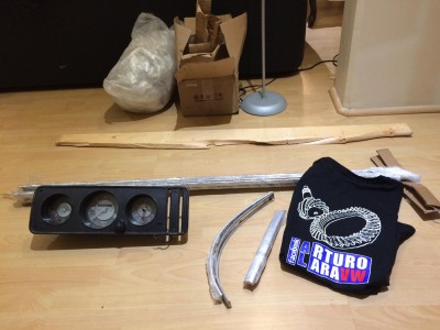

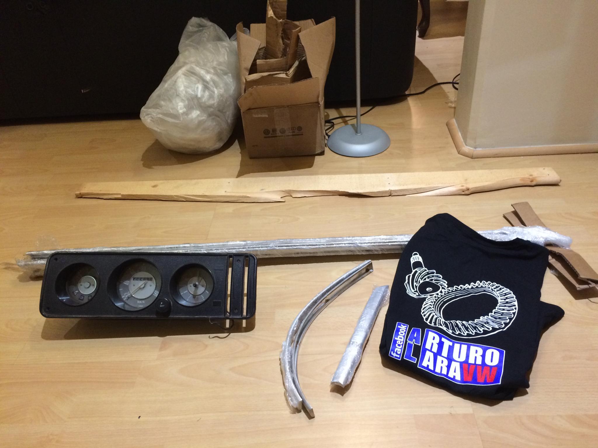

Ich war erfolgreich auf Teilejagd: 5000 MXN ca 250€ für
-Zierleistensatz
-km/h Tacho mit defekter Uhr (vielleicht lässt sie sich ja wiederbeleben oder in Originaloptik nachbauen)
Teile!
Teile!

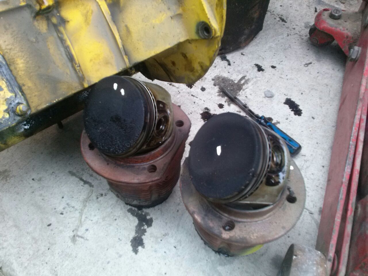

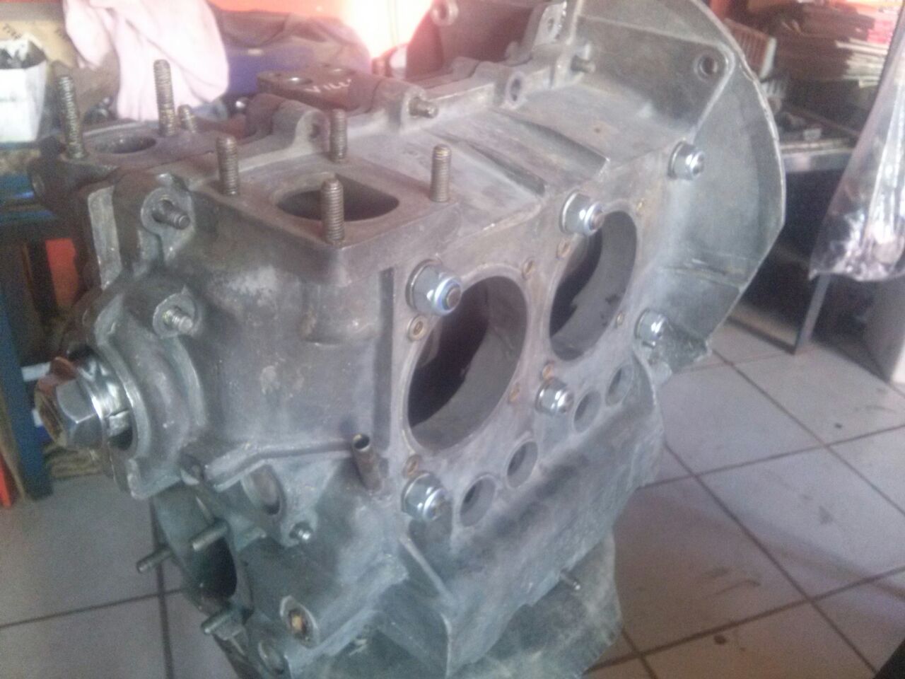

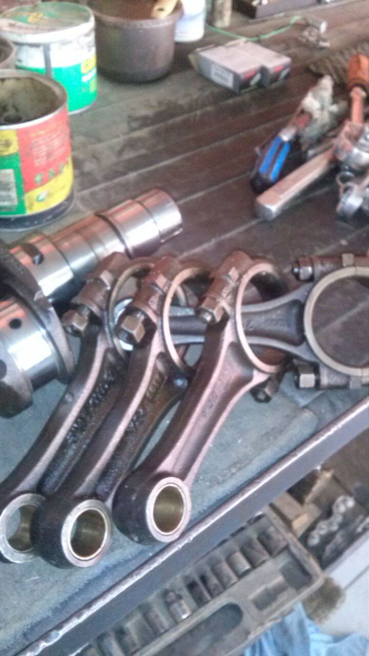

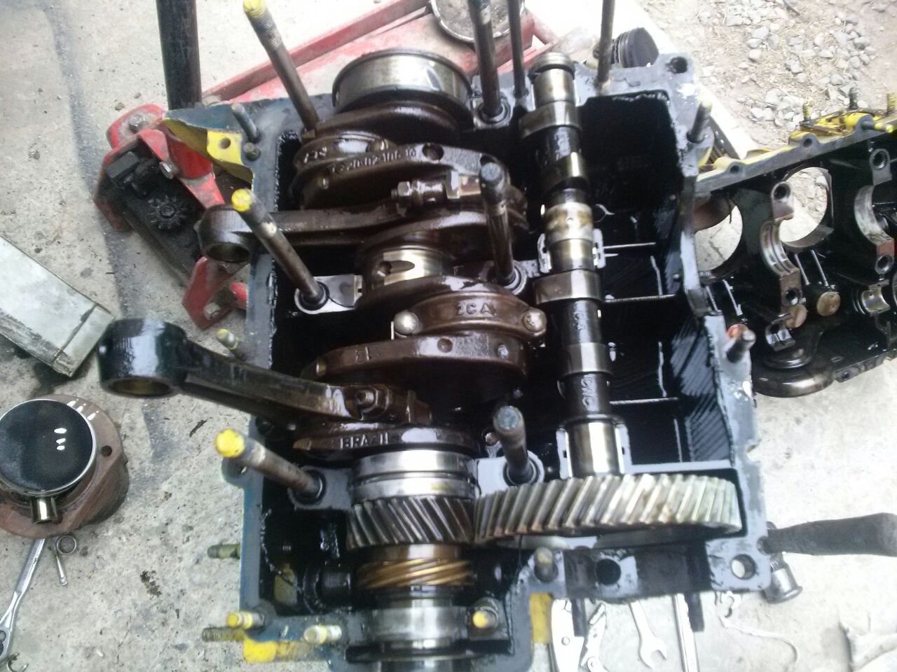

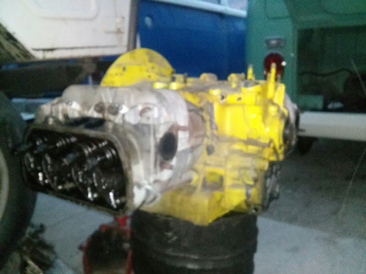

Mal ein kleines Update:
Beim letzten Club wollte mein Bulli nicht mehr anspringen, obwohl ich ihn gerade erst 8km hingefahren hatte. War sehr merkwürdig... Naja mit einem befreundeten Mexikaniker in den Motorraum geschaut. Schlechter Zubehör-Zündverteiler der wohl. Ihr farblich zum Rest des gelb-chrom-Finishs passen sollte. Lichtmaschine auch eher schwach und schlecht angeschlossen, das Antriebsräder des Riementriebs mit viel Spiel und eine Krücke von Luftfilter... Nun hatte ich mal überlegt einen 1600er Motor deutscher Produktion zu besorgen und ihn später gegen meinen Brasilianer auszutauschen. Aber die findet man noch schwerer als echte Westys. Also noch etwas geredet und er sagte dass bei ihm die Komplettüberholung 7000 MXN kostet, also weniger als 400€. Inklusive Motor öffnen und Verschleißteile sichten und austauschen. Nachdem ich meinte, wenn er Einfall offen ist, dann können wir auch gleich alles austauschen. Und er machte sich auch gleich ans Werk... Dazu kommt jetzt noch leichtes Planen der Zylinderköpfe und Kolben vom 1600 Einspritzer.
Anbei ein paar Fotos
2
2
3
3
4
4
Solange ich fast zwei Wochen in Mexiko auf Reisen bin wird der Motor überholt. Dann bin ich mal gespannt, was dabei rum kam.

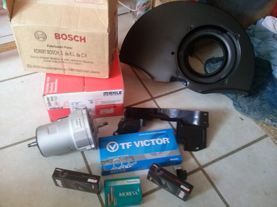

Kleines Update - es geht langsam vorwärts. Teile sind eingetroffen...
Neuteile zur Überholung
Es gibt neue Zylinder, neues Gebläsegehäuse, neuen Generator, neuen Zündverteiler... Mal schauen was noch. :D

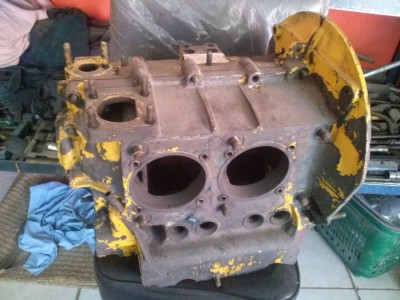

Block
Block
Langsam aber sicher nimmt es Form an:

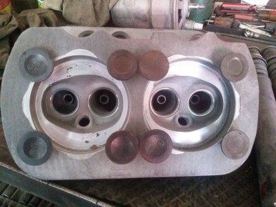

Zylinderköpfe geplant

Hola amigos! Poco a poco... Es wird langsam wieder ein Motor!
Inzwischen ist die hässliche gelbe Farbe ab und der Motor wird in klassischer Optik wieder aufgebaut.
Was gibt's beim Einfahren zu beachten? Ist eine lange Autobahnfahrt empfehlenswert oder besser Stadtverkehr?

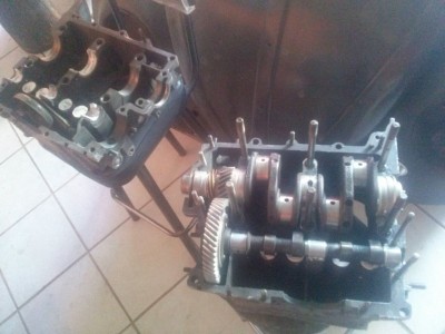

Erneuerte Innereien
Erneuerte Innereien
Wieder geschlossen!
Wieder geschlossen!
