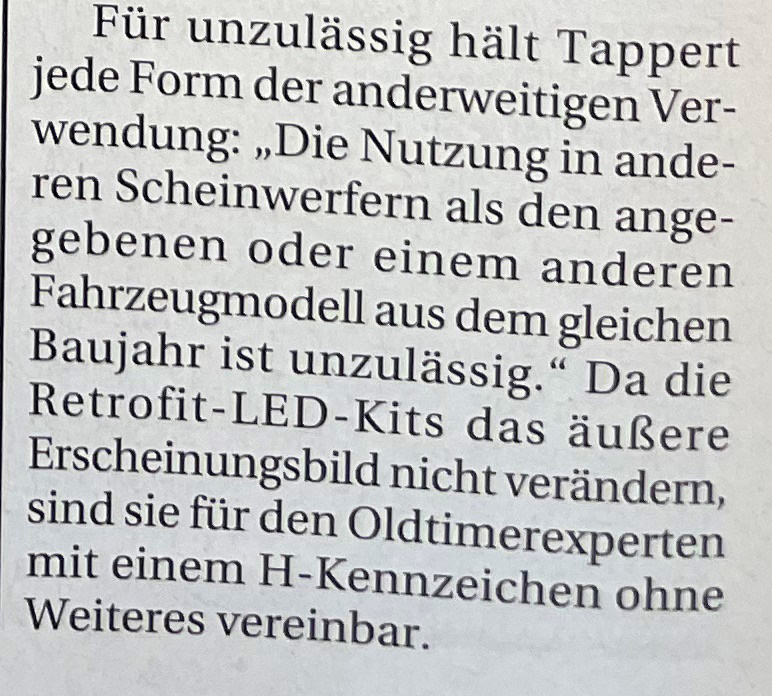

Der letzte Absatz und die Aussage, dass die LED-Kits mit einem H-Kennzeichen vereinbar sind, da sie das Erscheinungsbild NICHT verändern:

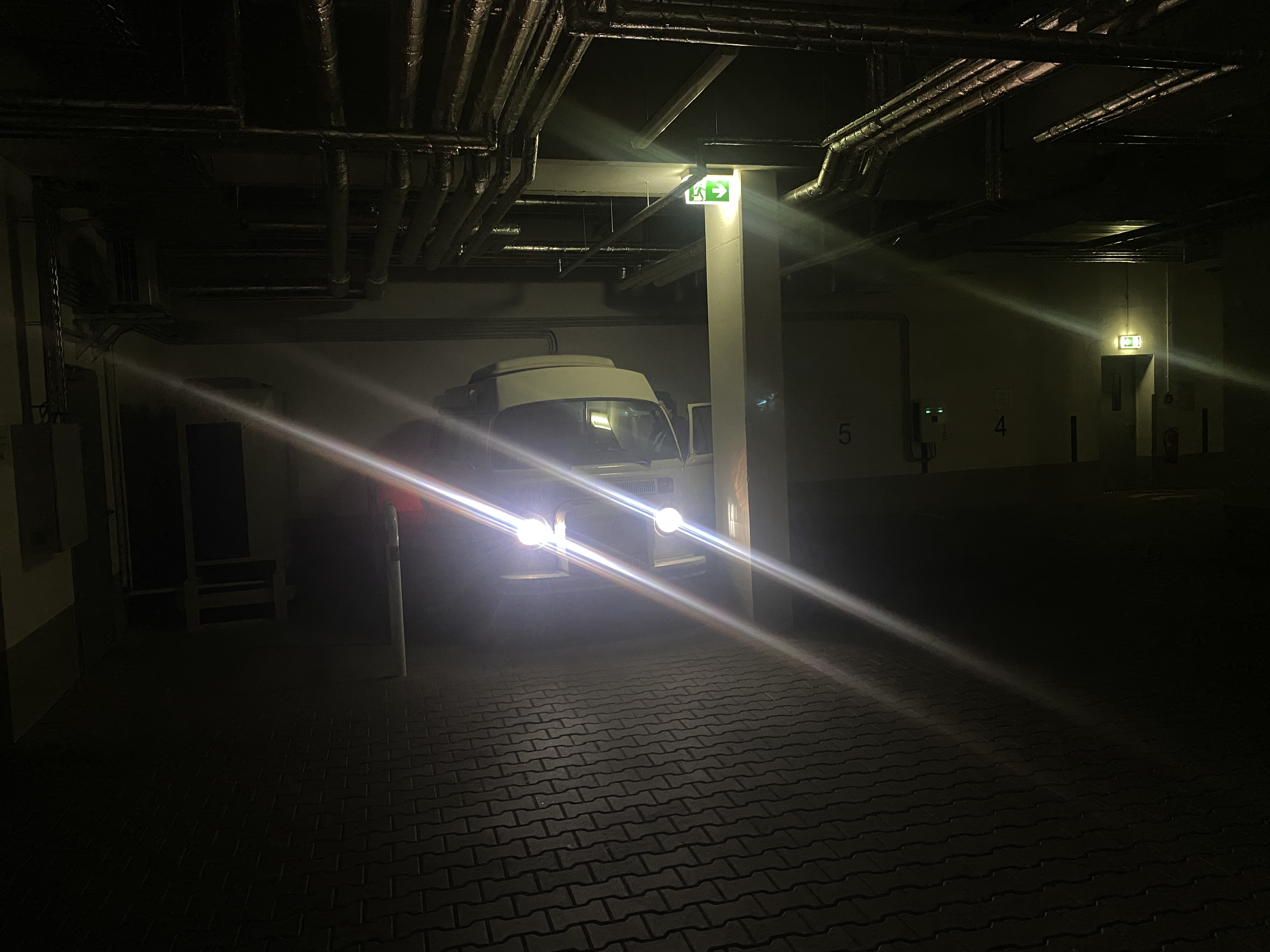

Also mein Bus hat seit gestern auch auf LED umgerüstet.
Und wenn es die Sicherheit erhöht kann doch kein Prüfer wirklich dagegen sein. Sehen und gesehen werden ist hier das Motto😉.
Ansonsten einfach einen anderen Prüfer aufsuchen oder einfach für den Moment mal die Lampen wechseln😂.
