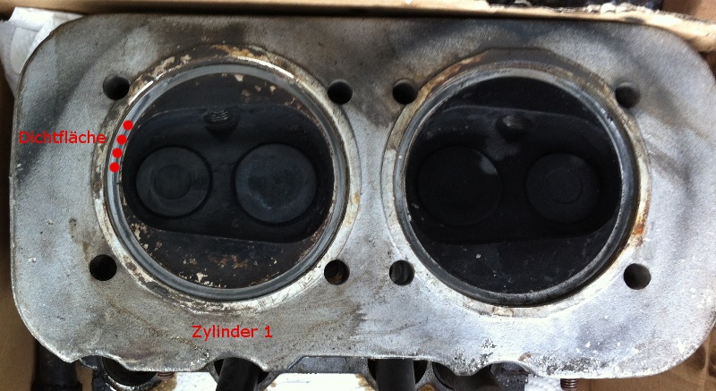

hier der Kopf:

Hallo Björn
Den Kopf solltest du nachsehen lassen.
Plan ist der m.E. nicht mehr.
Man sieht ja deutlich das der undicht ist.
Wieviel hat der Motor runter ?
Bei dem Ergebnis das Du vorgefunden hast würde ich den Motor ausbauen
und gründlich prüfen.
Das erneuern von Kolben und Zylindern allein macht imho keinen Sinn
wenn der Rest des Motors ebenso revisionswürdig ist.

B.C. hat geschrieben: Du meinst, das der Kopf jetzt krumm ist?
Habe keine Dichtringe zwischen Zylinder und Kopf. Dann ist ja einiges an Öl im Brennraum gelandet. Könnte das die Ursache sein?
Moin Björn,
da, wo Du "Zylinder 1" hingeschrieben hast, ist doch der Kopf so braun angelaufen. Wahrscheinlich meint Micha das. Da "atmet" der Zylinder unplanmäßig und hinterläßt daher diese "Verbrennungs"-Spuren.
Ziemlich fettes Flschft-Leck genau da, wo es nun ganz sicher nicht sein soll.

Hallo Harald,
da ist etwas Öl nach unten rausgelaufen/geblasen. Auf dem Foto steht ja der Zylinderkopf "auf dem Kopf". Richtig, die Kompressionswerte waren alle top und gleichmäßig. Die Stöße der Kompressionsringe standen ja auch um 180 Grad zueinander. Von daher sind die guten Werte für mich nachvollziehbar. Soweit ich bisher gesehen habe, waren keine Dichtringe zwischen den Zylindern und Kopf montiert. Laut Ersatzteilliste gibt es diese Dichtringe aber. Kommen da nun welche rein? Den Kolbenrückstand kann ich doch mit den Dichtringen am Zylinderfuß einstellen. Dafür sollten die also nicht sein, oder?
Ich werde mal bei Mercedes um die Ecke nachfragen, ob die meine Köpfe kontrollieren u. ggf. Plänen können.

4. die Dichtfläche im Kopf ist ja nicht eben (s. Foto), sondern zurückversetzt. Also kann man mit einer Planfläche oder Lineal nicht prüfen, ob der Kopf krumm ist. Zudem frage ich mich, wie wir sowas geplant?
