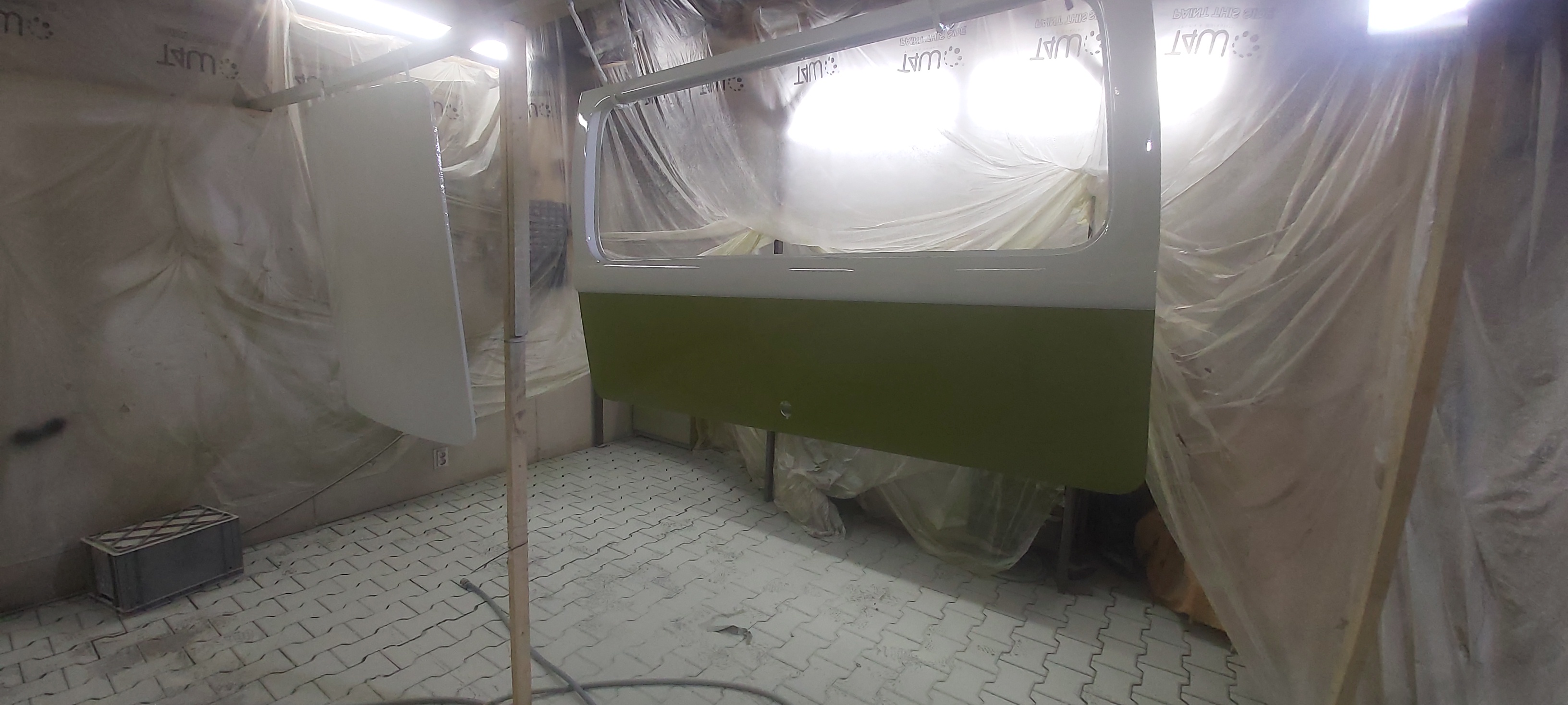

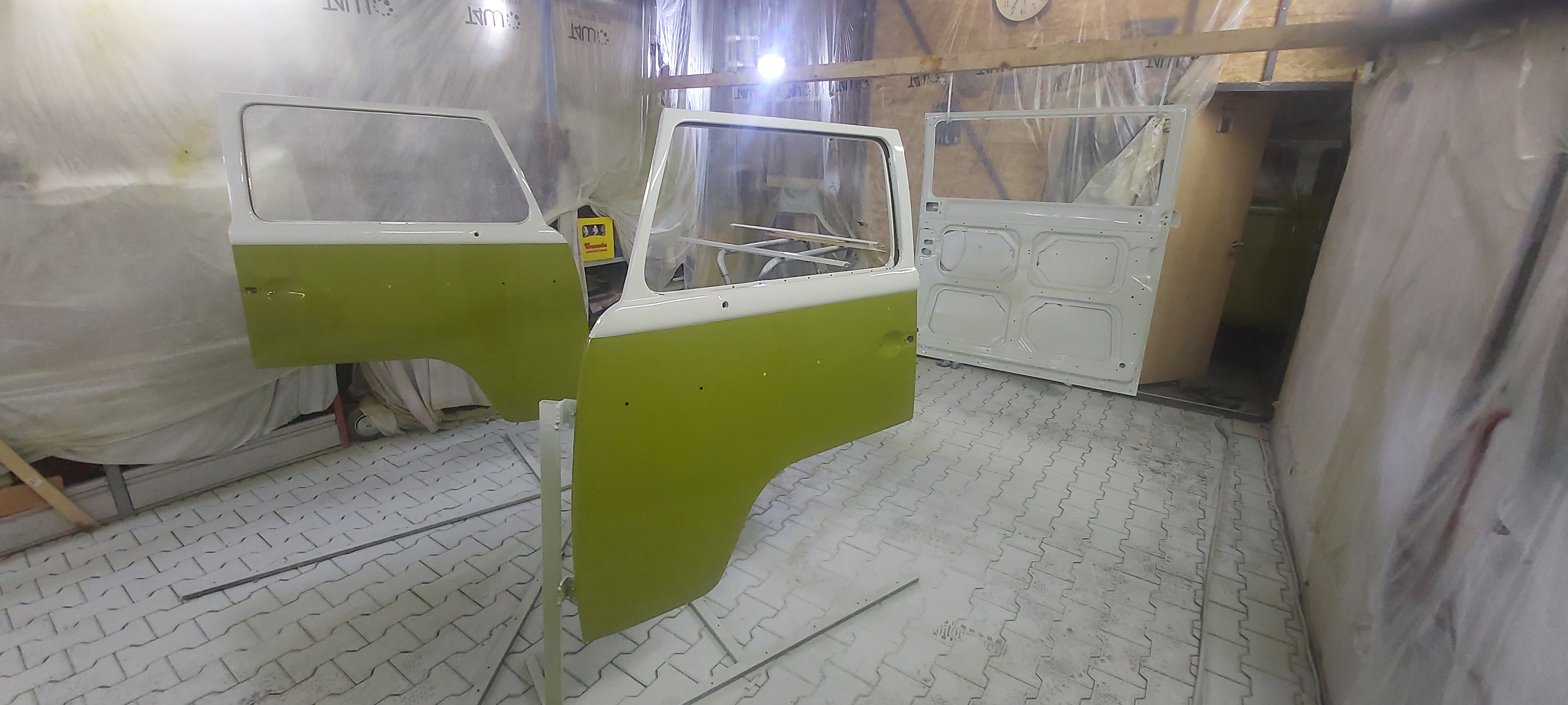

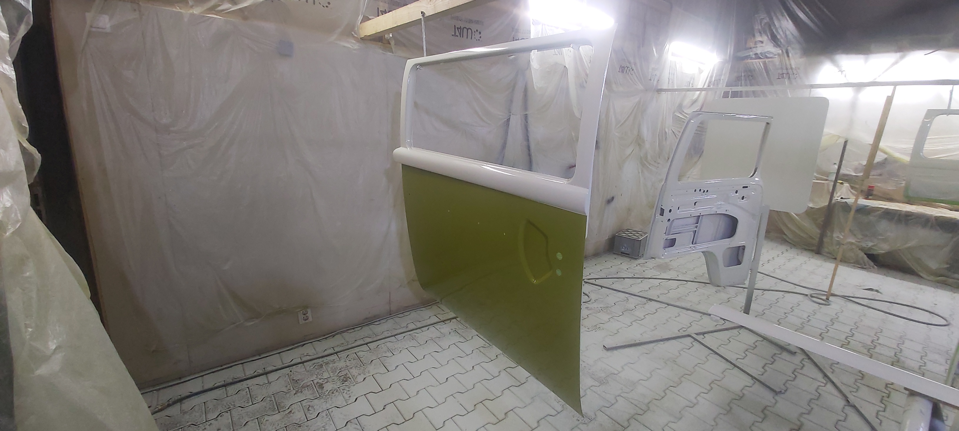

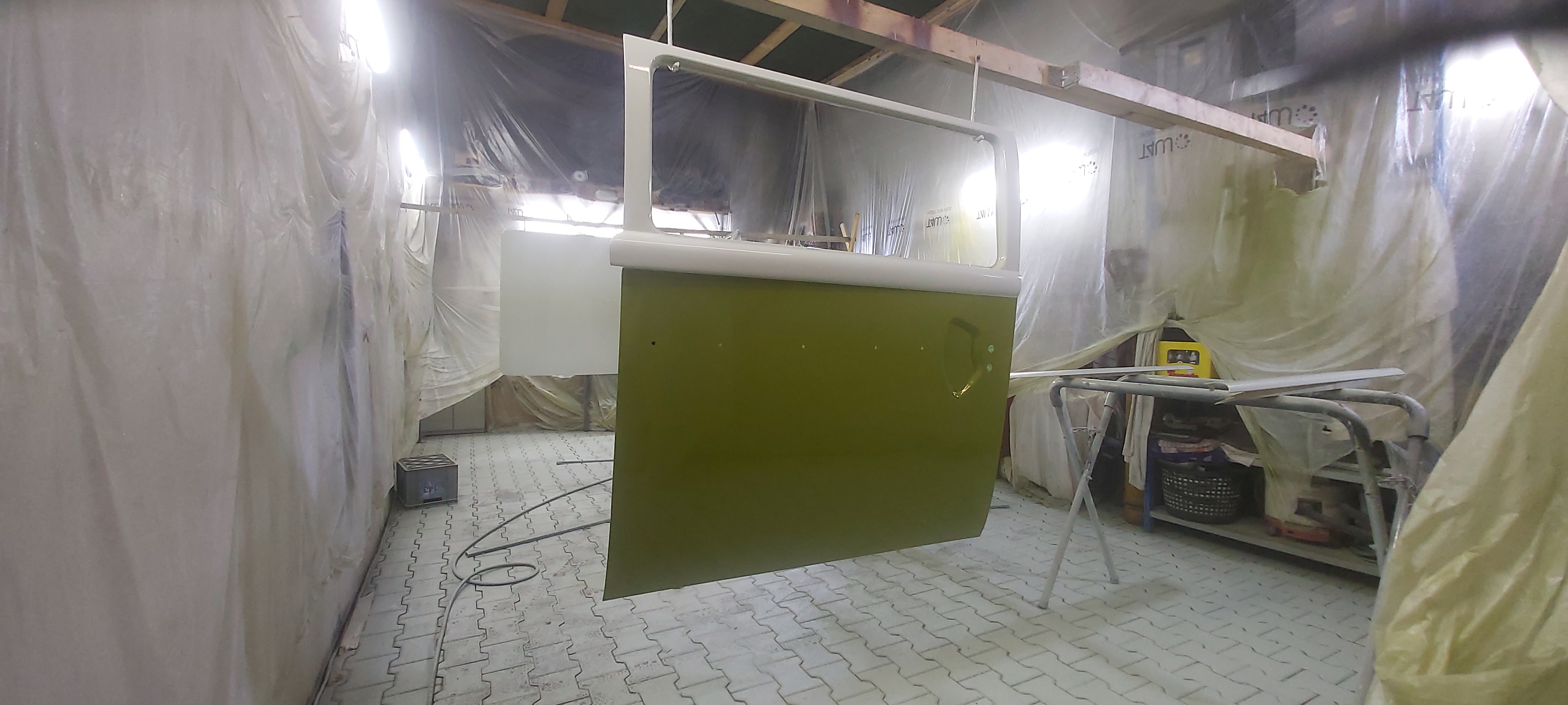

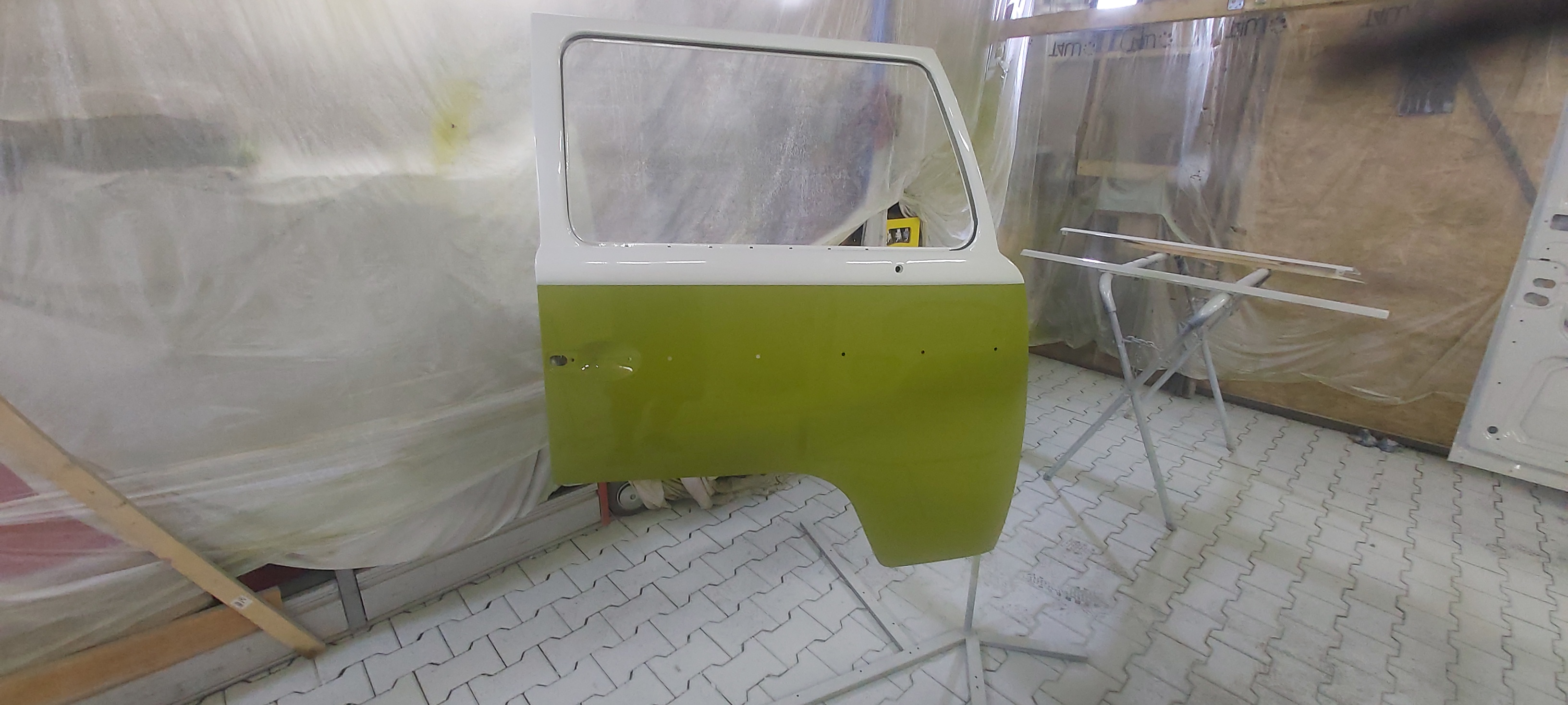

Ich hab gestern lackiert und wochenende wird weitergemacht

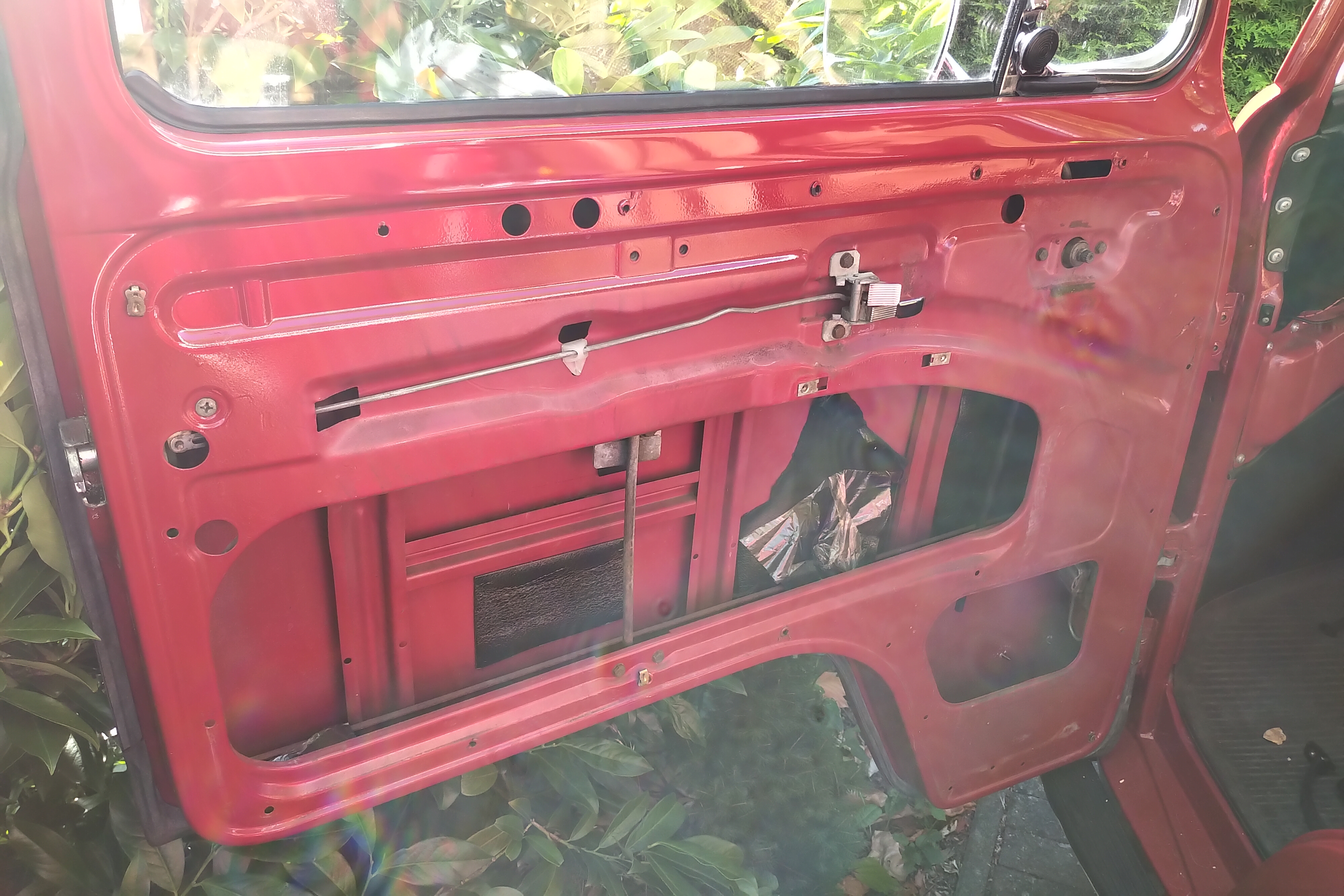

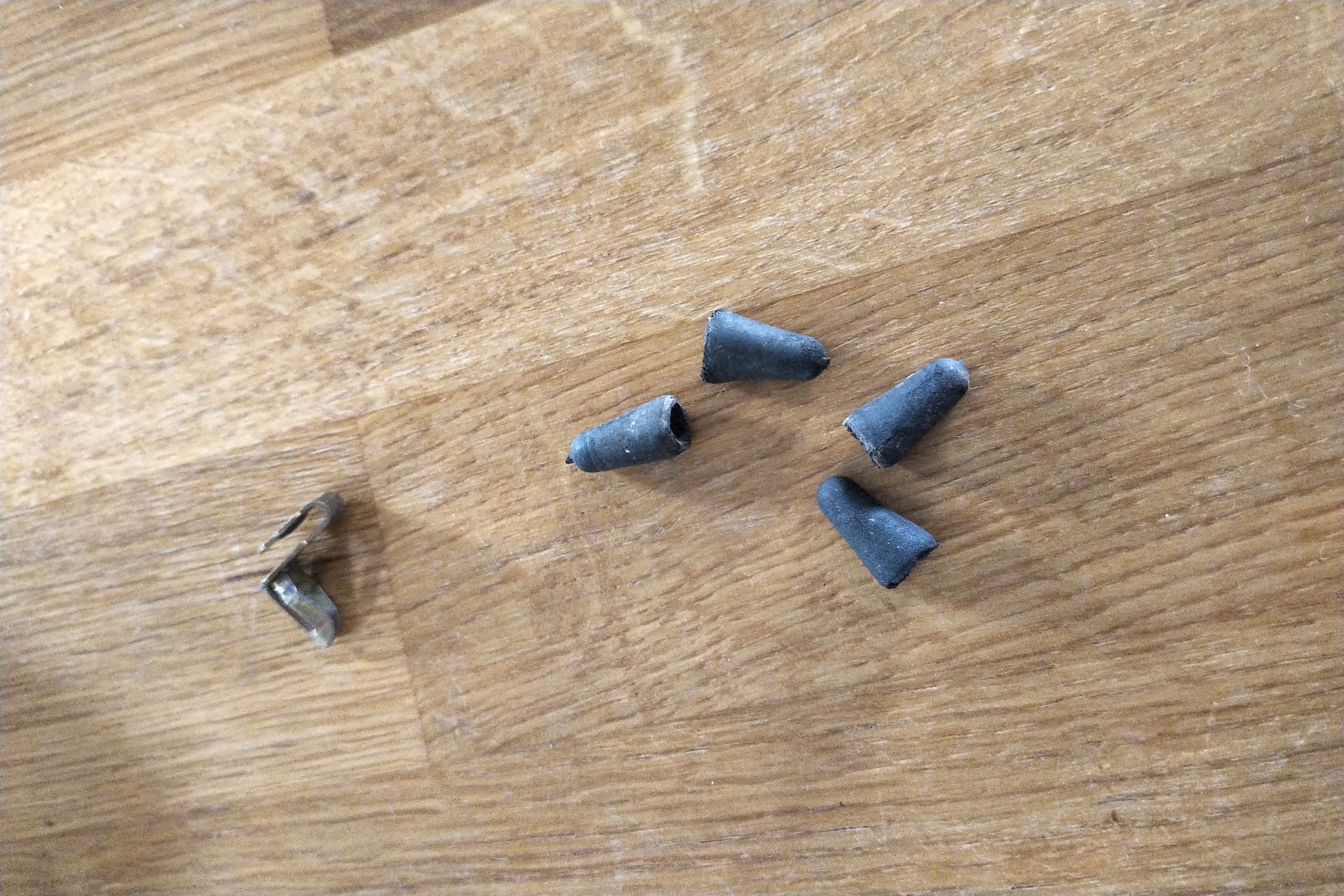

Nach 8 Tagen Fehmarn, der salzhaltigen Luft und ein bisl Regen ist mir auf der Fahrerseite das Fenster im Rahmen "verklebt". Trotz vorsichtigem Probieren ist mir dann der Fensterheber vom Glas geflutscht.
Also Gelegenheit genutzt und alles mal abgebaut und inspiziert. Wie es scheint, haben die US-amerikanischen Vorbesitzer auf eine Türfolie verzichtet. Soweit scheint das ganze aber in einem guten Zustand zu sein. Jetzt erstmal ein paar Teile bestellen und dann alles sauber einbauen.
Ich habe am Boden der Tür noch kegelartige Gummihütchen gefunden. Wisst ihr wo die raufkommen? Sind das vielleicht Überreste von den ursprünglichen Gummitüllen? Schönes Wochenende für euch alle!

Das sind die Innenseiten der Tüllen für die.
Türpappenklammern.
https://www.bus-ok.de/Gummituellen-fuer ... 113857219A

Danke Bullischorsch. Haben sich die Amis natürlich gespart und die Metallklammern direkt auf dem Lack durchgedrückt.
Man gut dass unser Bus immer trocken steht. Ich werde das mal mit den neuen Tüllen richten und die ganzen tollen Anleitungen hier im Forum berücksichtigen.

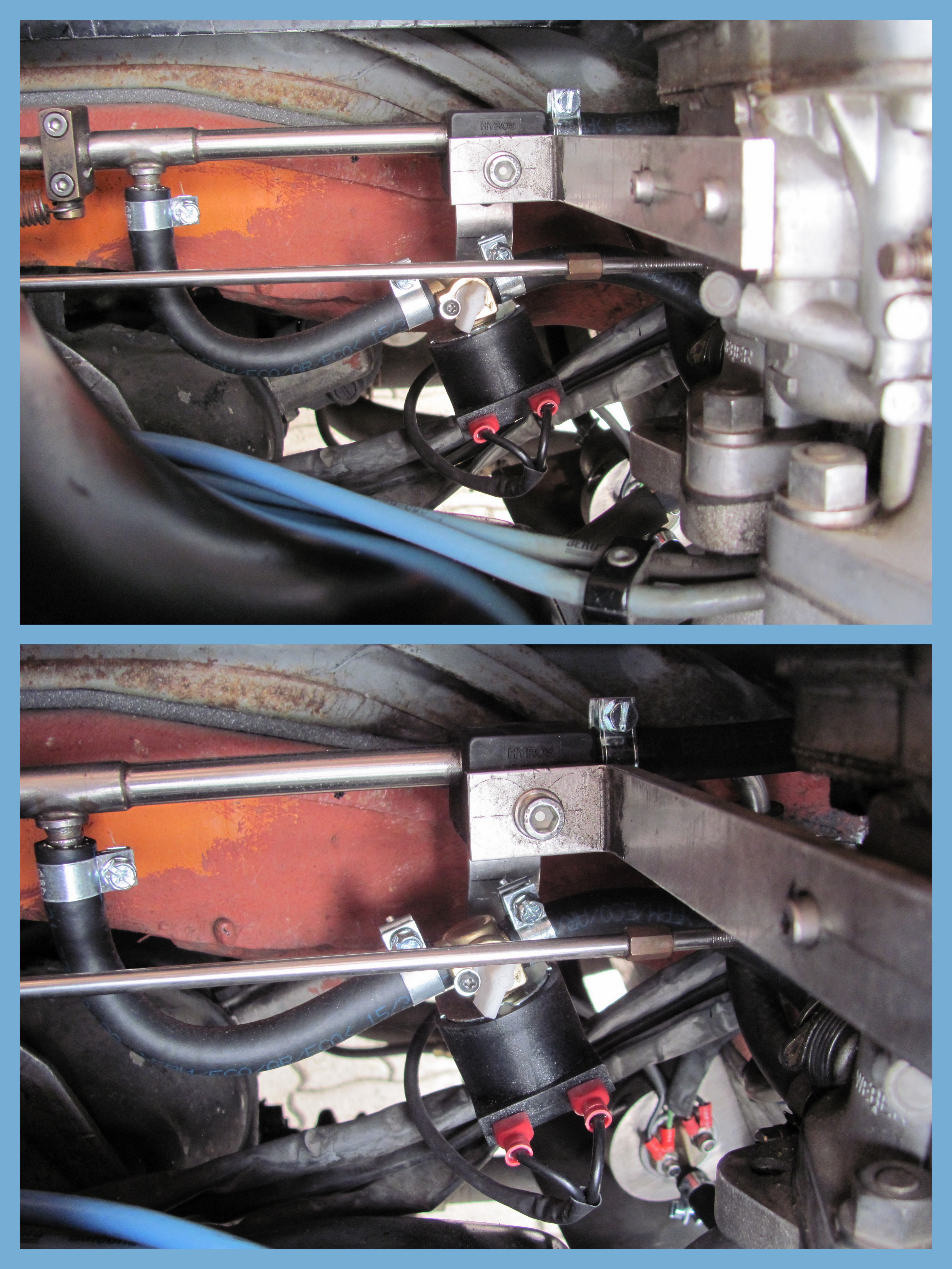

... endlich mal
das TOMASETTO Benzin-Absperrventil eingebaut, inklusive die Kraftstoffschläuche komplett erneuert.
Der Bulli (und sein Motor
) ist dieses Jahr keinen Kilometer gelaufen.
Zündschlüssel rein, 5 Sekunden leiern, der Motor antwortet und läuft astrein.
(Die beiden WEBER IDF 40 82/83 werden über eine Ringleitung aus VA-Rohr mit Kraftstoff versorgt.
Auf dem unteren Bild sieht man unten rechts noch die PIERBURG Kraftstoffpumpe. Dort habe ich das Absperrventil parallel draufgeklemmt .)

PS: ... und nicht wundern, da fehlen keine Motorbleche, ich fahre meinen GB-Motor seit 15 Jahren "unten offen".

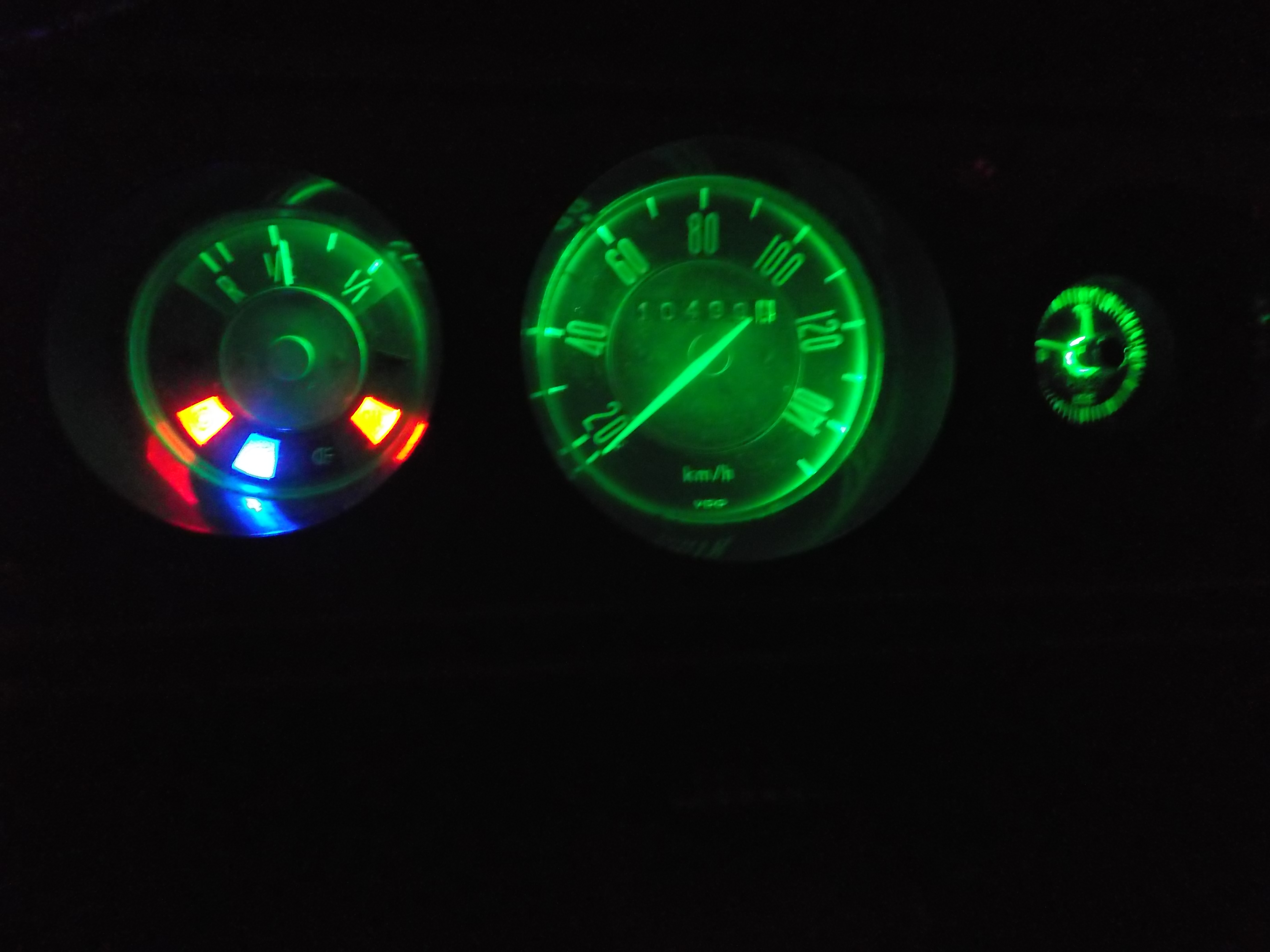

... endlich LED-Lampen gefunden, die mit der eher "trüben" Normalbeleuchtung Schluss machen.
(Ich liebe grün, ist ja auch nicht so verkehrt für alte Augen.
Dimmer funktioniert sogar auch noch.
Auch die Fernlichtkontrolllampe habe ich getauscht, so dass man auch bei Tageslicht sehen kann, was gerade angeschaltet ist.

Hallo Norbert interessant,
für das Fernlicht sicher sinnvoll. Du möchtest uns sicher die Quelle nicht vorenthalten
