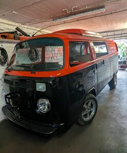

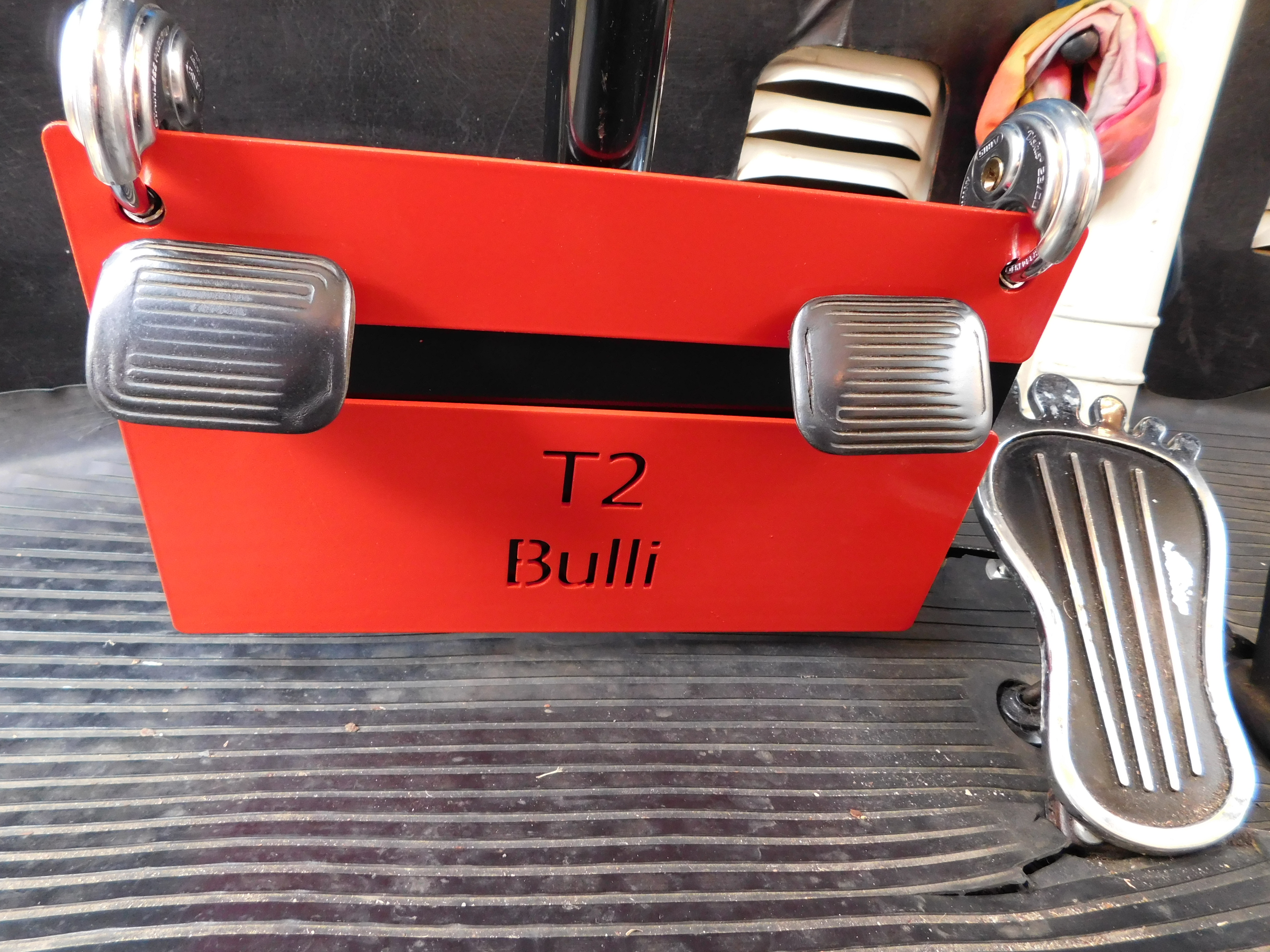

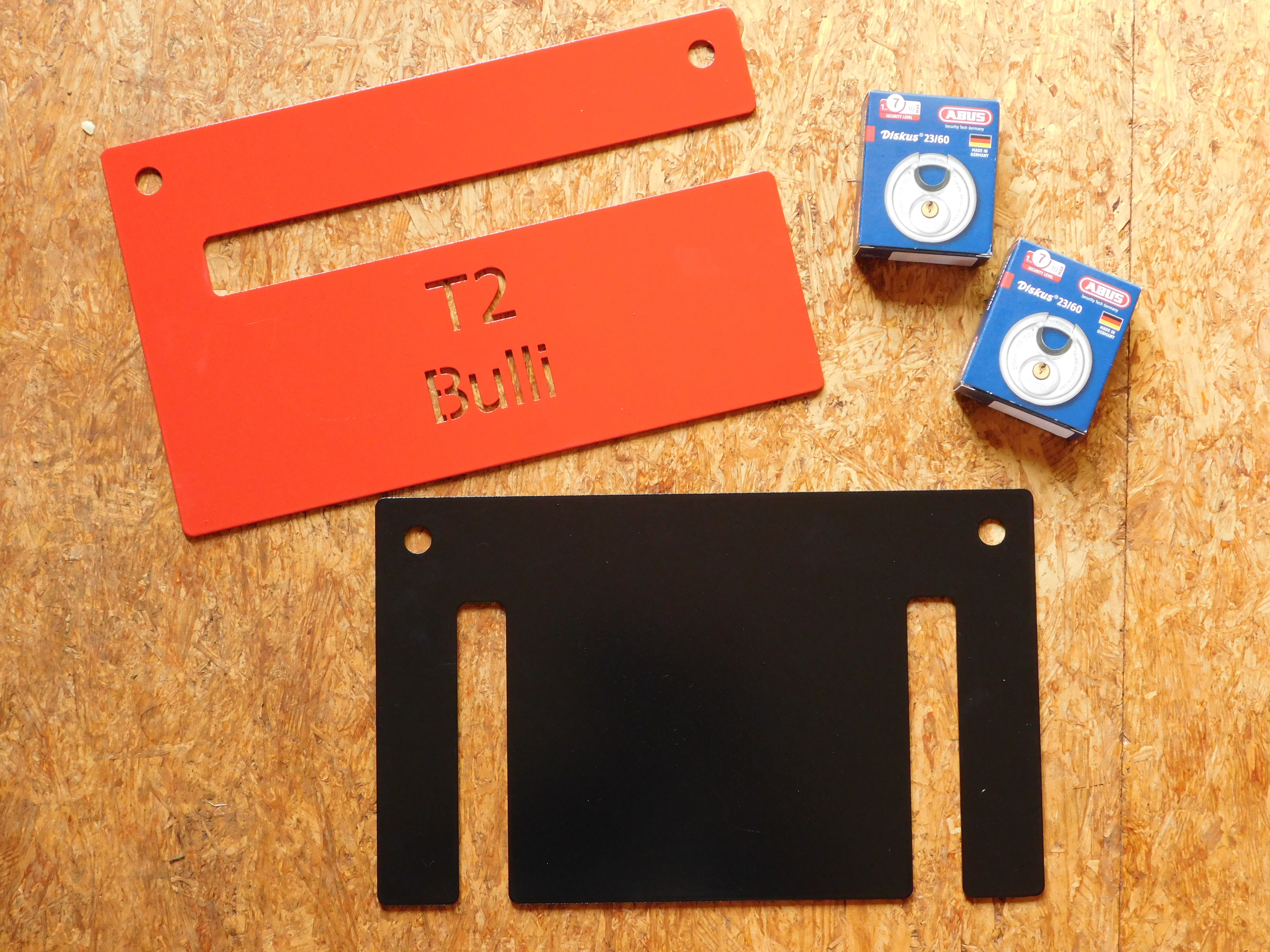

Ich habe seit gestern einen recht stabilen Diebstahlschutz aus 2x 3mm Stahl und 2 gleichschließenden Abus Diskus.
das gibt mir ein besseres Gefühl wenn Oskar, also unser Bulli, mal irgendwo in der Fremde steht .......

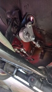

Anlasser repariert.
Das Ritzel rückte seit einiger Zeit nicht mehr schnell genug aus, was immer nach dem Anlassen ein hässliches Kreischen zur Folge hatte.
Oberflächliches neu Fetten hat nicht geholfen, also komplett zerlegt und die Welle auf der der Freilauf verschoben wird ordentlich ausgespült, neu gefettet.
Alles andere dann auch noch gereinigt und frisch geschmiert und Zack: wie neu

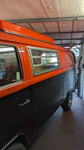

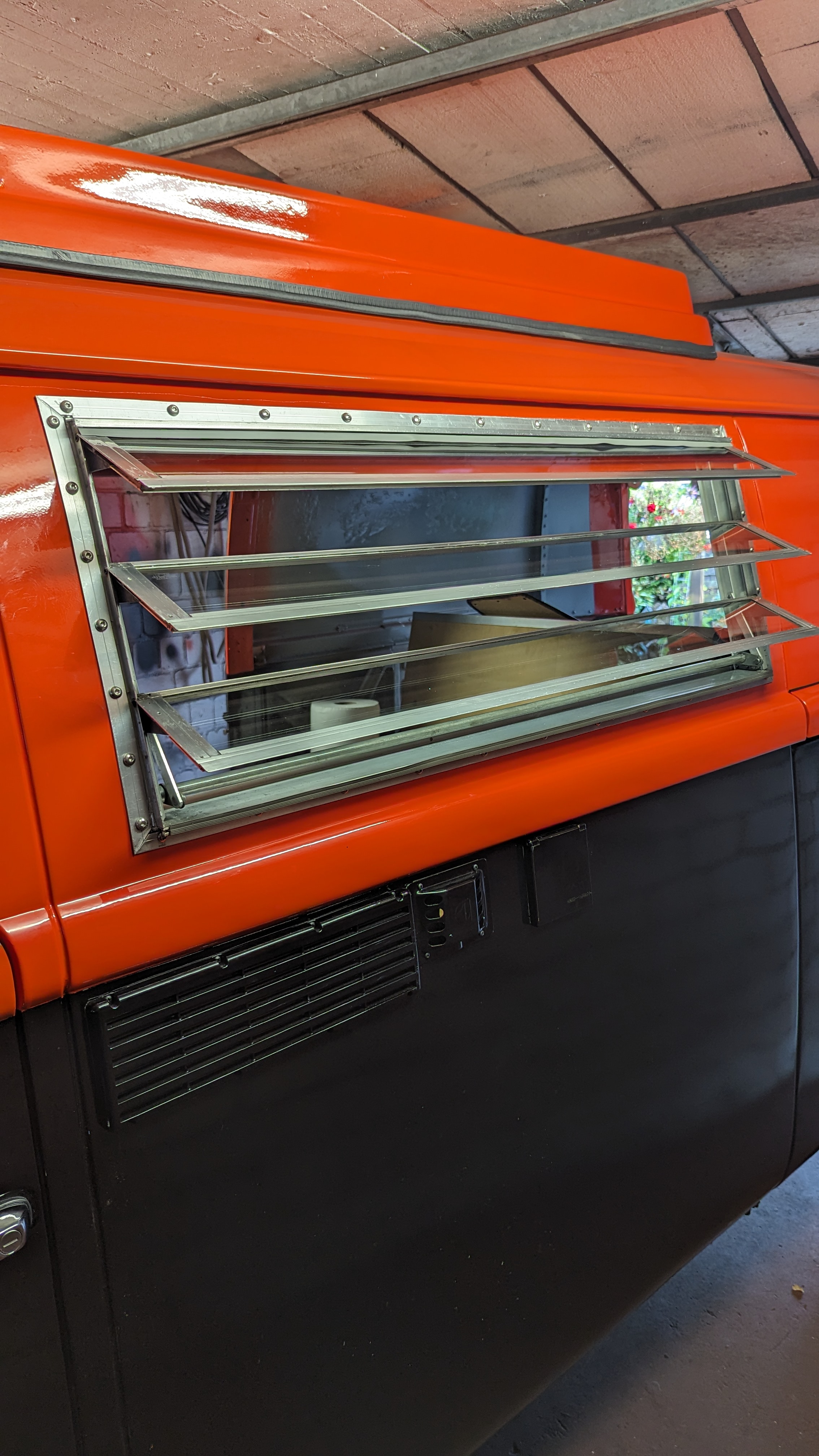

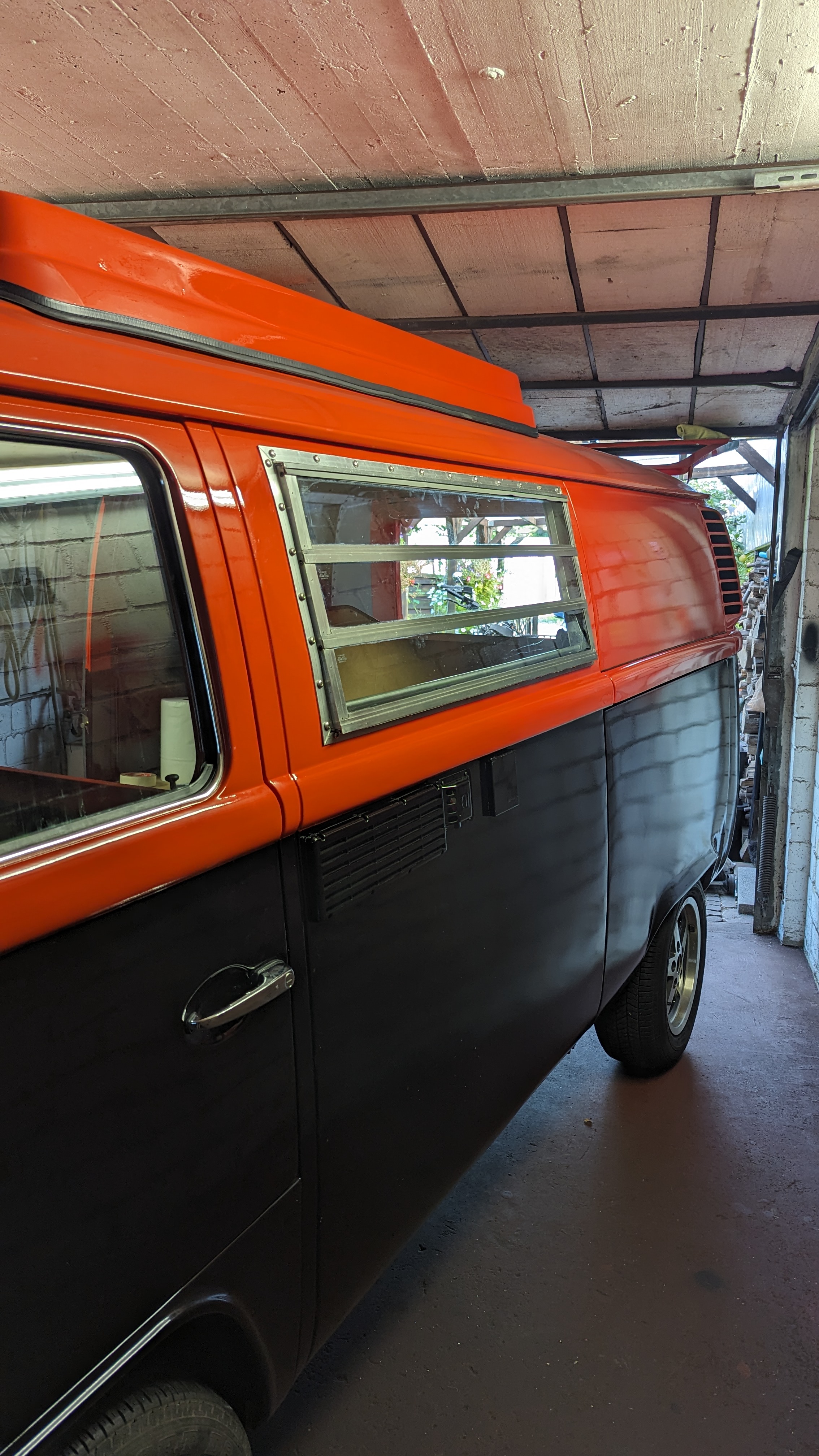

Die Restaurierung geht weiter. Aktuell spiele ich Glaser.
Mehr dazu unter dem Workshop zum Thema Türen und Fenster. (Ausstellfenster passen nicht) viewtopic.php?f=7&t=3001
Lamellenfenster im Transporter, ja geht.

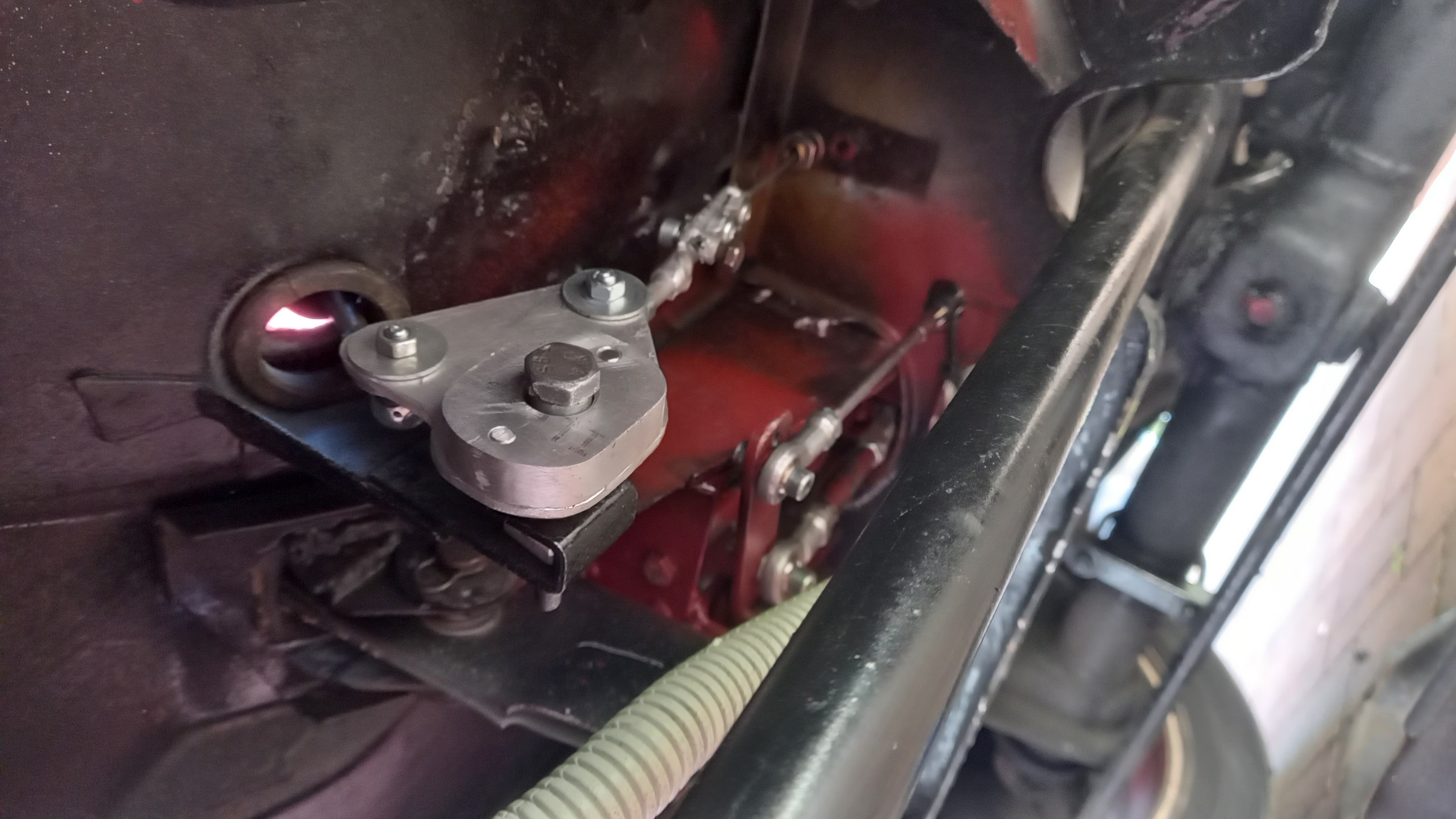

Genervt vom trotz guter Schmierung immer etwas hakeligem Gaspedal, aber zu geizig für das Teil von ButtyBits, mal eben an einen frei interpretierten Nachbau eben dessen gegangen.
Eine 3mm Aluplatte hatte ich noch rumliegen, Kugelköpfe mit M5 Innengewinde kosten nur kleines Geld und sind am nächsten Tag da gewesen. Als Kugellager einfach das aus einem ausgemusterten Skateboard genommen (damit wohl heftig überdimensioniert). Als Achse für das ganze kam eine M8 Passschraube zum Einsatz bei der ich den Schaft gekürzt und mit M6 Gewinde versehen habe damit das ohne Änderung in die Original Aufnahme passt. Drehbank wäre hier schön gewesen, so habe ich den Durchmesser eben mit der Feile auf 6mm gebracht wo das Gewinde hin sollte
Dann noch die Aufnahme für den Gaszug neu gebaut, hier habe ich ja keinen Haken sondern wegen Fremdmotor und entsprechend handgemachten Gaszug vorne einfach das Ende des Drahtseils. Brauche ich also eine zuverlässige Klemmung.
Gerade von der ersten Probefahrt zurück gekommen und bin sehr positiv überrascht, das hat sich gelohnt. Nahezu seidenweiches Pedal und viel schöner zu dosieren.
PS: wie gesagt ist das Lager natürlich viel zu groß, aber sooo klobig wie es auf dem Bild aussieht ist es auch wieder nicht

Hallo Thorsten,
das sieht doch nicht klobig aus! Und ist sicher deutlich langlebiger als das Original.
Aber eines kriege ich nicht auf die Reihe: bei Dir geht der Gaszug noch vorn? Du hast zwar etwas von Fremdmotor geschrieben, aber ein Frontmotor wird es doch nicht sein, oder? Was ist das Geheimnis?
verwirrte Grüße
verwirrte Grüße
bulli71
- Beiträge: 2158
Frontmotor wäre etwas zu hart als Umbau...Wolfgang T2b *354 hat geschrieben: ↑11.09.2023 00:03 Hallo Thorsten,
verwirrte Grüße
Das Bild habe ich mit der Kamera von vorne nach hinten zeigend aufgenommen, der Gaszug geht also schon in die richtige Richtung. Du siehst doch in Hintergrund die Vorderachse, die ist ja weiter hinten.
Soweit also alles ganz normal
- Beiträge: 2638
- IG T2 Mitgliedsnummer: 354
Aaaah, ja. Die Vorderachse hat mich erfolgreich verwirrt. Naja, am Schmiernippel hätte ich es erkennen können

Hallo Jörg. Erzähl mal was zum Fenster. Ich habe so ein 2 reihiges Fenster für Kastenwagen verbaut. Hast du ein westfalia Fenster umgebaut mit eigenen Rahmen?
Erik
schluese26
- Beiträge: 152
- Registriert: 29.08.2021 17:50
Hallo Erik,
das Westfalia Fenster ist so geblieben wie es war.
Ich habe den Ausschnitt so groß geschnitten, dass der Lamellenteil durchging,
Eigentlich einen Hauch kleiner also flacher, so dass ich das Fenster unten zuerst reingeschoben habe und das Fenster auf dem Blech aufliegt.
Die Verschraubung habe ich durch das Karosserieblech in den Fensterrahmen verankert.
Da der Rahmen am Fenster gerade und das Karosserieblech leicht gewölbt ist, habe ich es innen etwas mit einklebten Kunststoffstreifen aufgefüttert.
Und dann das ganze mit Sika-Flex eingeklebt und verschraubt. Zusätzlich aus Alustreifen einen Rahmen gebastelt und mit verschraubt.
Es gibt zwar spezielle Dichtungen dafür, hab ich aber nicht verwendet.

suomi_bus*818
- Beiträge: 1169
- IG T2 Mitgliedsnummer: 818
Ah ok. Ich glaube ich habs verstanden. Dann aussen auf Gärung Alu-leisten dran. Ok. Gut gemacht
