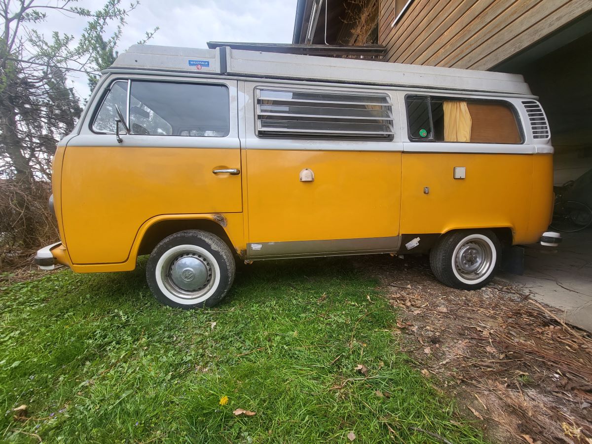

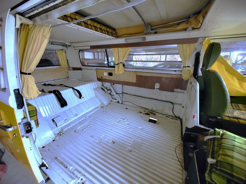

Gestern endlich die Deko für Weihnachten gemacht:
und Berlin Innenaustattung ausgebaut als Vorbereitung der Schweissarbeiten;
Der Hintergrund:
Der Hintergrund:
