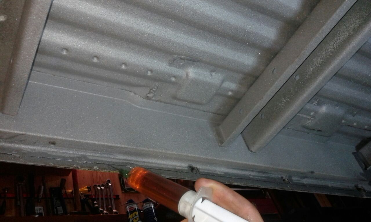

- Falze, Überlappungen mittels Kanüle mit Owatrol Öl behandelt. Mehrere Sitzungen übere eine Woche lang, bis kein kapilarer Sog mehr da ist und die Bereiche gesättigt sind. Überschüssiges Owa, sowie verhangene Tropen, so gut es geht direkt mit flusenfestem Lappen aufnehmen

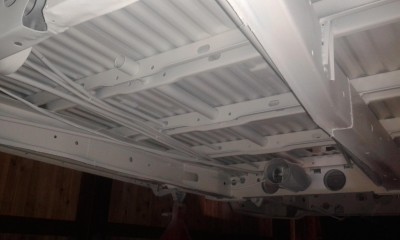

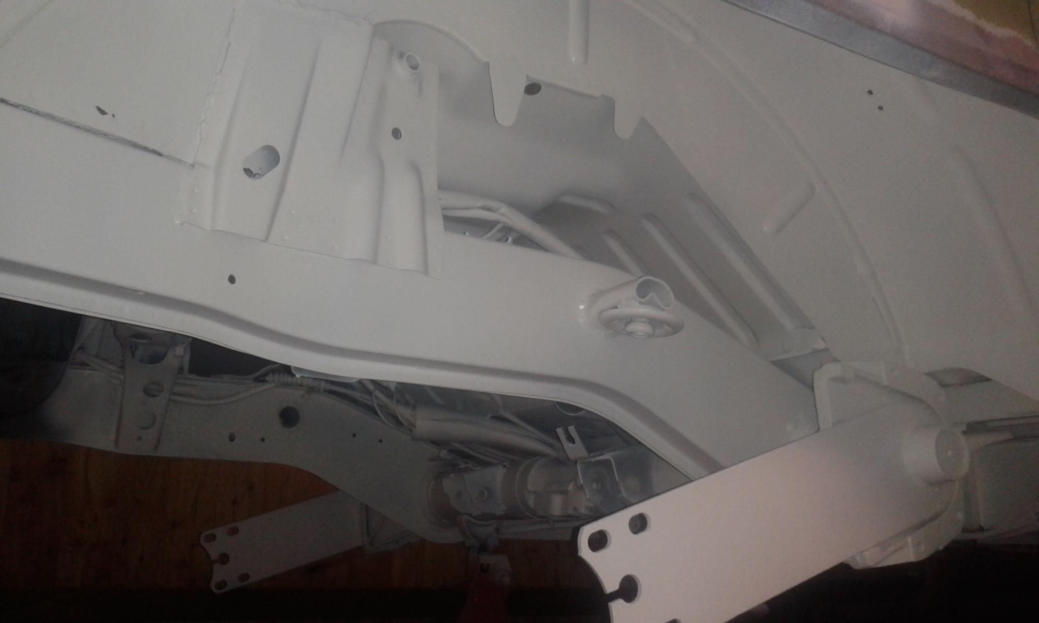

- Unterboden mit 4 Schichten Brantho Korrux nitrofest gesprüht ( 15-20% verdünnt mit Nitro)

Owatrol mit Kanüle in Falze, Ecken und alle unerreichbaren Bereiche spritzen. Ablüften lassen und mehrmals wiederholen. Saukram...

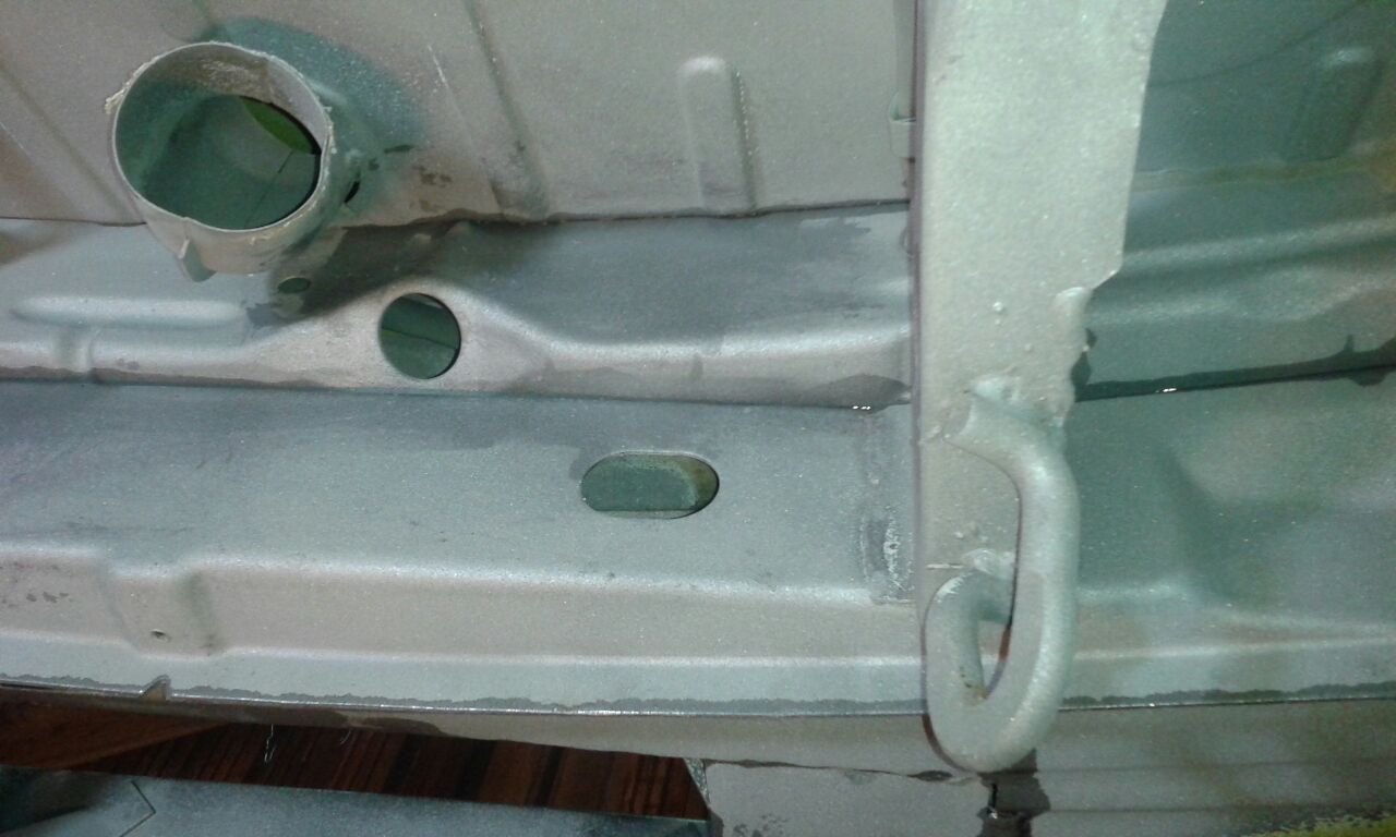

Überschüssiges Owatrol sofort entfernen, da selbst Brantho Korrux nitrofest auf flächigem Owatrol keine volle Haftung hat

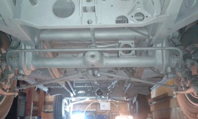

Achse und Fahrwerk abgebaut und zerlegt. Alle Anbauteile kommen neu
Anschließend mit Brantho korrux nitrofest 4 gesprüht
Brantho Korrux nitrofest weiß

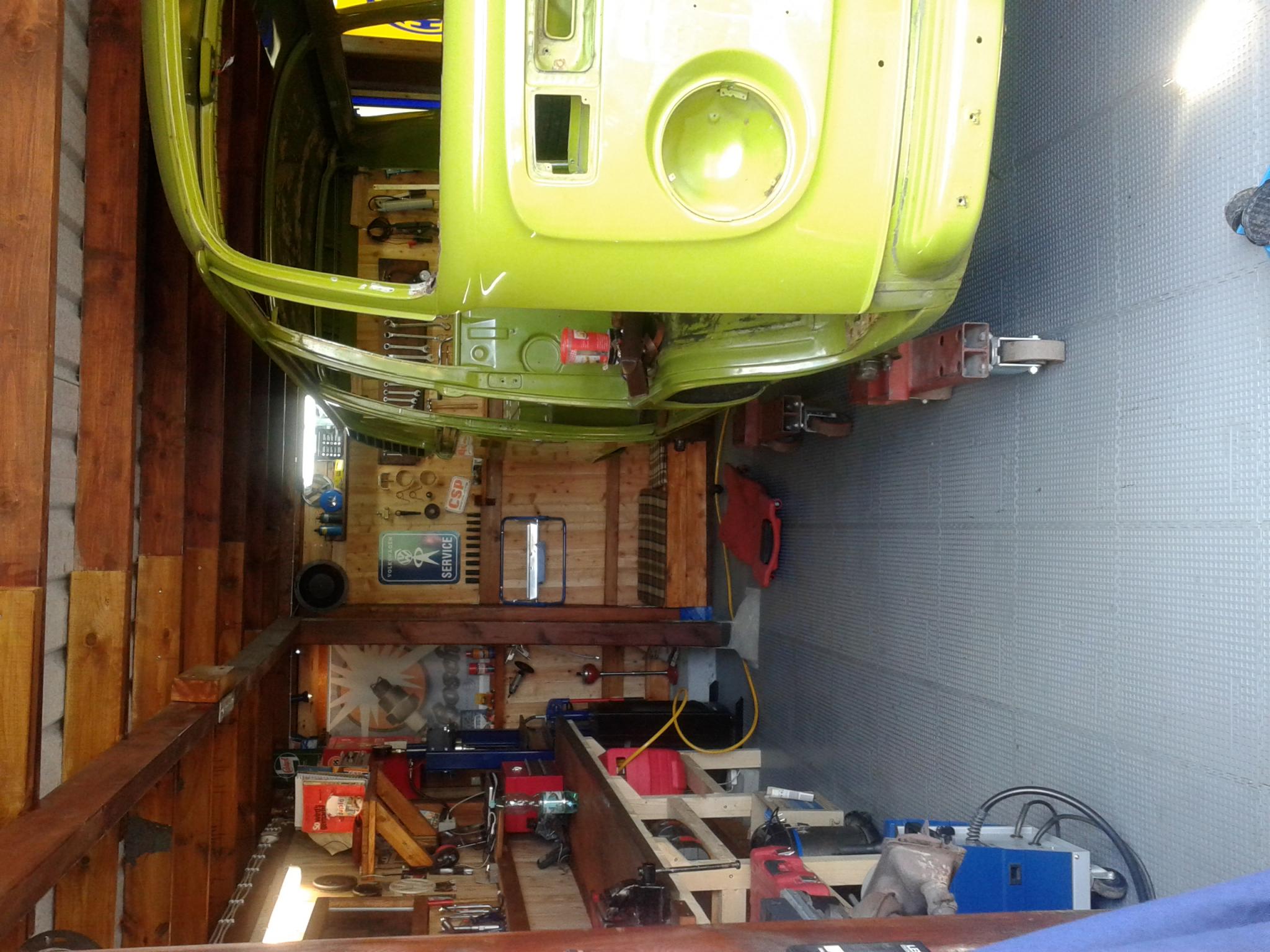

Und hier mein Gestell:
Gebautes Rollgestellt: 4x Standard 2to Teleskopunterstellböcke auf Stahlträger mit jeweils 4 Schwerlastrollen pro Achse geschweißt.
