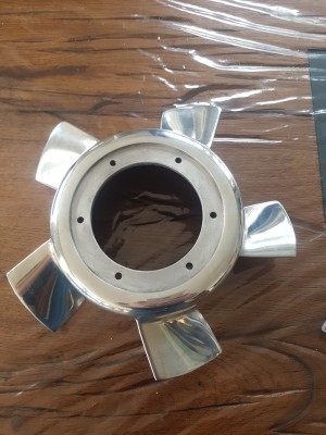

ich glaube, die Antwort wird dir nicht gefallen: es gibt leider keine "Abkürzung" zu schön polierten Teilen. Der Weg dahin führt nur über Schleifen. Dabei hast Du 2 Optionen:
(1) Selbermachen mittels "Ellenbogenfett": 400er, 600er, 800er, 1.000er, 1.500er, 2.000er Schmiergelpapier im Nassschliff und ab dafür. Danach dann mit Alupolierpaste von Rot-Weiß (kann man auf einer Filzscheibe auf der Bohrmaschine machen) und letzter Arbeitsgang dann mit Belgom Alupolitur
(2) Geldbeutel öffnen und jemanden dafür bezahlen, dass er die Arbeitsgänge für einen erledigt. In Waldenbuch gibt es den Aluminator (www.aluminator.de)
Und wenn man das alles so macht wie oben beschrieben, dann sieht es im Ergebnis aus wie mein 5-Flügler, den ich über die Feiertage poliert habe.
Tips:
- mach das ganze bei Tageslicht. Neonröhren in der Werkstatt etc. sind zu dunkel, als dass man die Kratzer erkennen könnte. Das merkt man dann erst beim letzten Arbeitsgang und darf dann nochmal von vorne anfangen
- bei jeder Korngröße sollte der letzte Arbeitsgang ein Trockenschliff unter 90 Grad zur Schleifrichtung sein. Die nächst feinere Körnung dann solange schleifen, bis man die Querrillen nicht mehr erkennt
- Stellen die nicht poliert werden sollen bitte abkleben
- es gibt im RC Modellbau kleine Schleif-Schwämme bis Körnung 8.000. Die sind super um in kleinen Ecken zu schleifen oder eine Stelle auszubessern
- kauf dir beim DM oder so einen Schwung Poliertücher. Normale Baumwolllappen oder Papiertücher sind zu rau und machen dir wieder Kratzer rein. Und pro Schleifmittel ein Tuch. Also nicht ein Tuch für alles sondern jeder Arbeitsgang hat sein Tuch. Gleiches gilt auch für die Polierscheiben (Sisal, Filz, Baumwolle). Gut zuordnen (beschriften), damit du die nicht verwechselst. Nach getaner Arbeit die Dinger in die Waschmaschine für das nächste mal.
Vorher Nachher
Zuletzt geändert von bugster_de am 17.01.2020 10:28, insgesamt 1-mal geändert.
