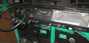

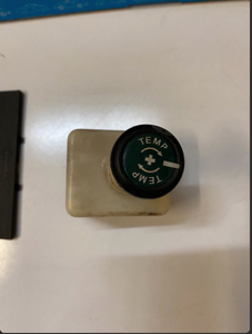

Kurze Frage noch, wo sitzt denn die Originale Zeitschaltujr im Armaturenbrett vom T2
VW T2B Kombi, 1,6L, BJ1973
- Beiträge: 6649
Re: BADNT2 aus Hessen stellt vw t2 Fridolin vor
für den einfachen (es gab ja noch die große Lösung integriert in die Uhr) BA6 Schalter bin ich mir nicht sicher - ist in den VW Anleitungen nicht im Bild
der BN4 war direkt erste Position links neben dem Aschenbecher - rechts vom Warnblinkschalter
laut TDv 2310/004-12 Seite 31 #10
https://www.vw-t2-bulli.de/de-books-manuals.html
und den BN4 Anleitungen
https://www.vw-t2-bulli.de/de-books-doc ... ating.html
Hier noch ein altes Bild von mir aus dem Bulli-Museum von einem Polizei-Bus-Cockpit - das Deinen Schalter auch an dieser Position zeigt:

Vielen Dank für die Hilfe.Rolf-Stephan Badura hat geschrieben: ↑17.02.2024 10:10 für den einfachen (es gab ja noch die große Lösung integriert in die Uhr) BA6 Schalter bin ich mir nicht sicher - ist in den VW Anleitungen nicht im Bild![]()
Freue mich schon wenn der Schalter drin ist und die Elektro Heizung bollert, ob man Sie dann noch braucht wegen der Außentemperaturen, wir werden sehen.

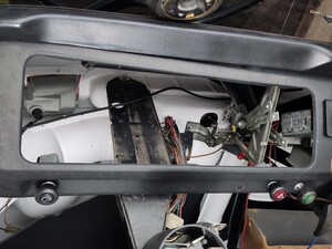

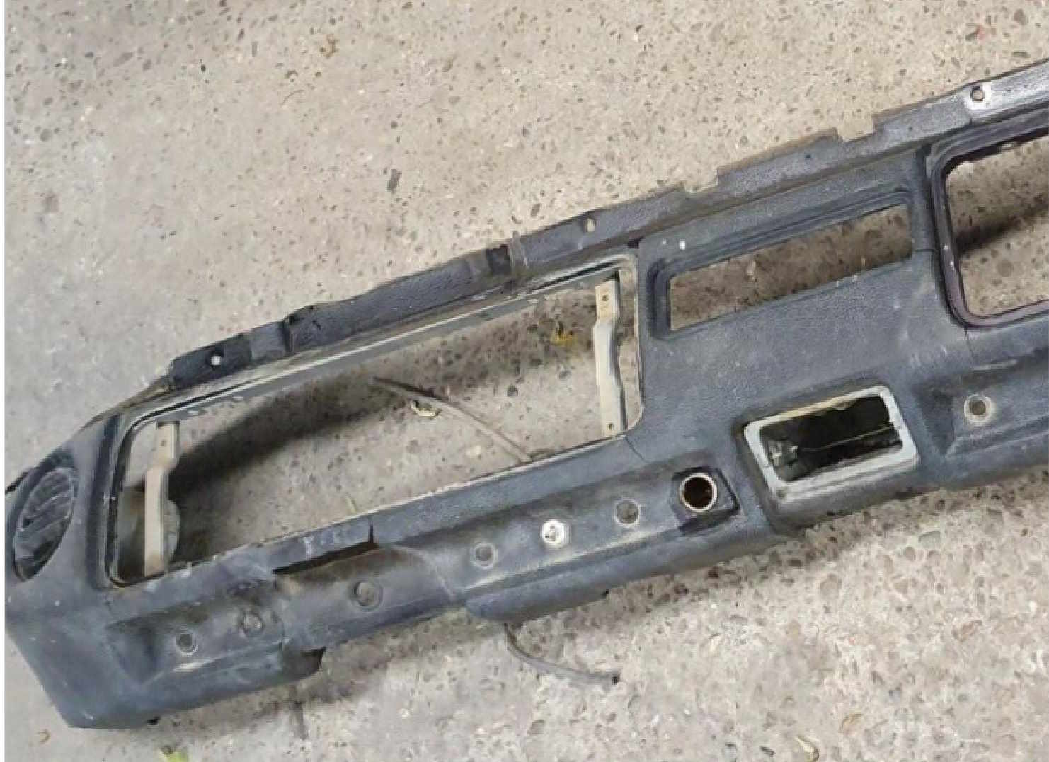

So mal wieder etwas, was ich nicht verstehe.
Habe das ganz extra mit Bildern belegt.
Wie wird eigentlich der Tacho im VW Bus befestigt, mit 4 Schrauben habe ich schon verstanden, was ich noch nicht verstanden habe ist wo ich reinschauen soll.
Anbei ein paar Bilder.
Ich bedanke mich für eure Hilfe. Euch einen schönen Abend, ich schraube noch ein wenig.

für den Tacho braucht es Halteklips, die kommen unter den Tacho und klemmen von hinten gegen das Armaturenbrett. Fallen bei der Demontage gerne unbemerkt hinunter und verschwinden dann vorne hinter den Kickpanels...
Händerbeispiel
https://www.bus-ok.de/T2-Schraube-schwa ... -N-0140882
Beste Grüße,
Alex
Händerbeispiel
Beste Grüße,
Alex

der Instrumententräger wurde, wie Alex schieb, von Halteclips gehalten.
(Federstahlklammern, die von hinten gegen das Armaturenbrett drücken während sie von der Schraube im Instrumententräger herangezogen werden)
Dafür braucht es gelenkige Fingerchen - eher häßlich zu montieren - vor allem wenn man noch etwas mehr da verbaut hat als Standard.
Aber bei Dir sieht es ja schön aufgeräumt aus.

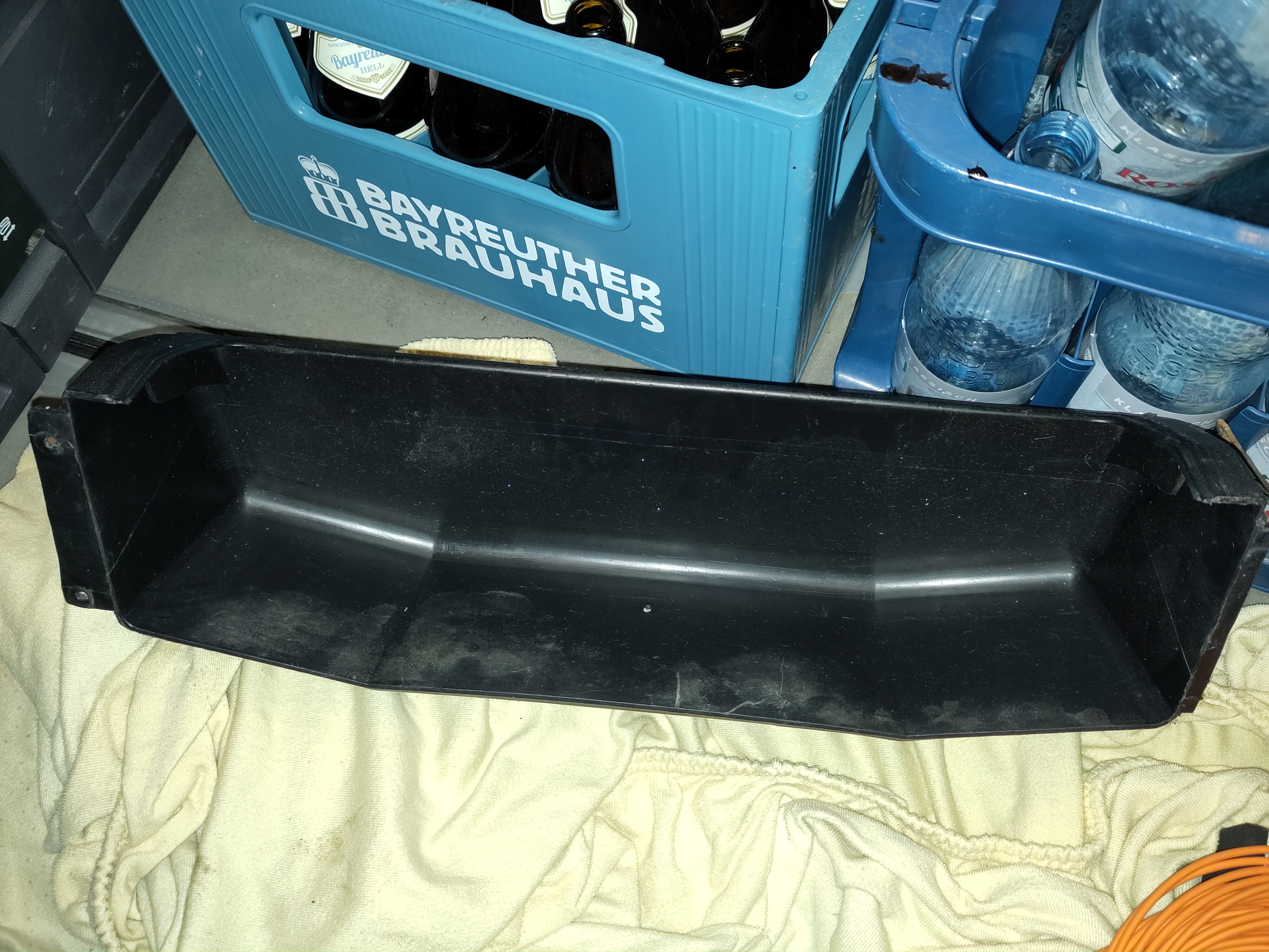

Dein erstes Bild (von Dir als "Handschuhfach" vermutet) kann ich nicht als T2 Teil von VW zuordnen - steht ein VW Zeichen mit Teilenummer drauf?
Wenn es aus dem Bulli kam, könnten es Zubehör-Teile wie Türablagen sein.
Der Schalter der Heckscheibenheizung kam original rechts vom Aschenbecher.

- Beiträge: 7769
Hallo André,
... man könnte jedoch für Besserung sorgen.
Siehe ab diesem Beitrag ganz unten:
viewtopic.php?p=254011#p254011
... und: viewtopic.php?p=211438#p211438
Manch einer hat auch die Bügel vom T2a nachempfunden und eingeklebt:
(Leider hat das Archiv nur ein etwas "verranztes" Bild hergegeben, man sollte aber erkennen können, wie das aussehen sollte.)
... da sind schon einige dran verzweifelt und schwer ins Grübeln gekommen.
