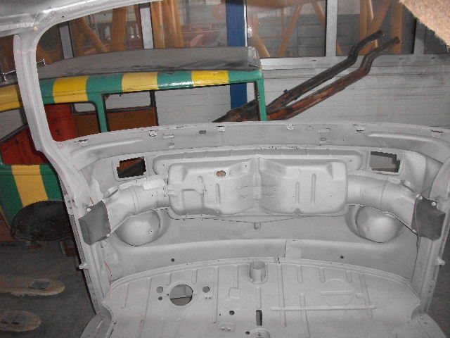

ich wollt heute den neuen Halter fürs Gaspedal einschweißen, nur leider weiß ich nicht in welcher Position genau, da ich das Bodenblech neu machen musste, das Loch für die Stange muss ich auch neu bohren, das einzige was noch orginal da ist, ist der Winkel am Blech unten.
kann mir vielleicht jemand mit Maßen für die Gaspedalbefestigung und das Loch weiterhelfen????????????????????

mal vorab ein Bild - leider ohne Maße.....
wichtig ist die ergonomisch von VW ausgetüftelte Schrägstellung

Hi Benjamin,
markier mal am besten in ulmes Foto, welches Maß dir am besten hilft.
Ich war da im Bulli grad etwas ratlos :wink:

Mh, das hab ich mir noch nicht überlegt, von wo aus messen am besten wär ;-)
Ich schau's mir morgen genau an und markiers dann.
Hab gehofft da gibt's nen rlf oder Schablone....

da ich im Moment überhaupt keine Zeit habe an unserem Bus weiter zu machen, liegt er immer noch auf der Seite.
Wenn es Dir weiter hilft, kann ich Dir diese Woche gerne eine Schablone vom Fixpunkt unten drunter bis zum Loch und dann eine oben drauf, vom Loch zur Halterung machen.
Komme da gerade sehr gut dran...
