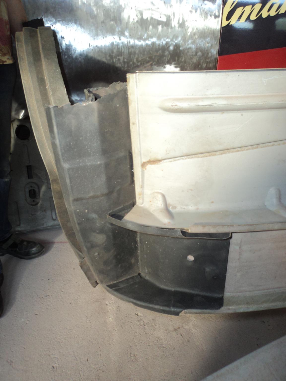

Hallo liebe Kollegen,
wir haben heute das Unterteil der Front abgeschnitten und dabei eine weniger schöne Entdeckung gemacht: Meine Frage an Euch: Hat jemand von Euch vielleicht ein Bild oder eine Zeichnung, wie der Träger da unten aussehen sollte?
Vielen Dank,
Max
Vielen Dank,
Max
Re: Vw T2a Frontunterinnenteil...
Habe Dir zwei Bilder per Mail geschickt, hoffe das hilft!
Mark
Sieht doch gut aus, bei mir war da stellenweise noch weniger Material!

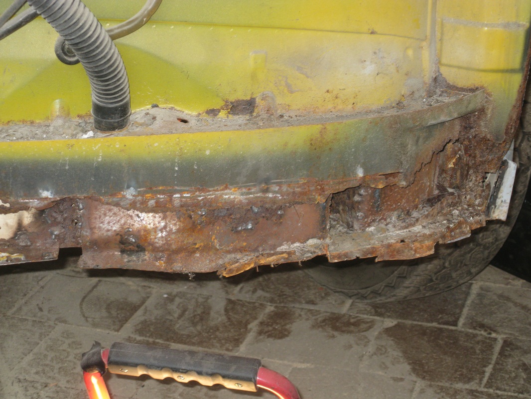

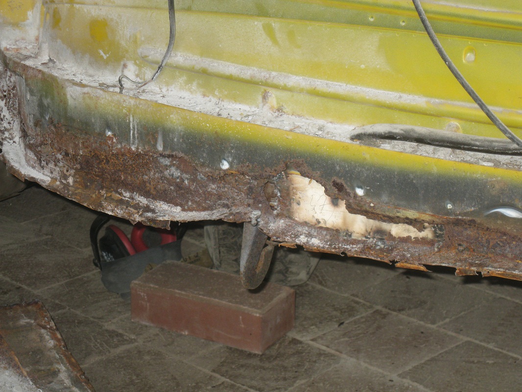

Ja, vielen Dank Mark, das hilft!
Tja Matze und wir sind da schon verzweifelt
Aber die Sache ist ja die, dass die Typen, die den Bus schonmal "geschweißt" haben, auch da schon geschweißt haben, aber wie ersichtlich, ohne Erfolg. Die haben dort auch einfach blankes Blech hingeschweißt und gut is.....
Max

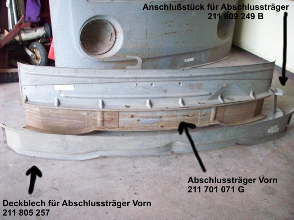

- Hardtop-Westy
- Beiträge: 2473
- IG T2 Mitgliedsnummer: 999
So sieht das alles aus
Super, super, super
Das sieht alles sehr sehr gut aus. Dann bin ich mal gespannt, wann wir dazu kommen. Ich stelle dann natürlich Bilder ein!
Danke und Grüße
Max
