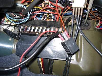

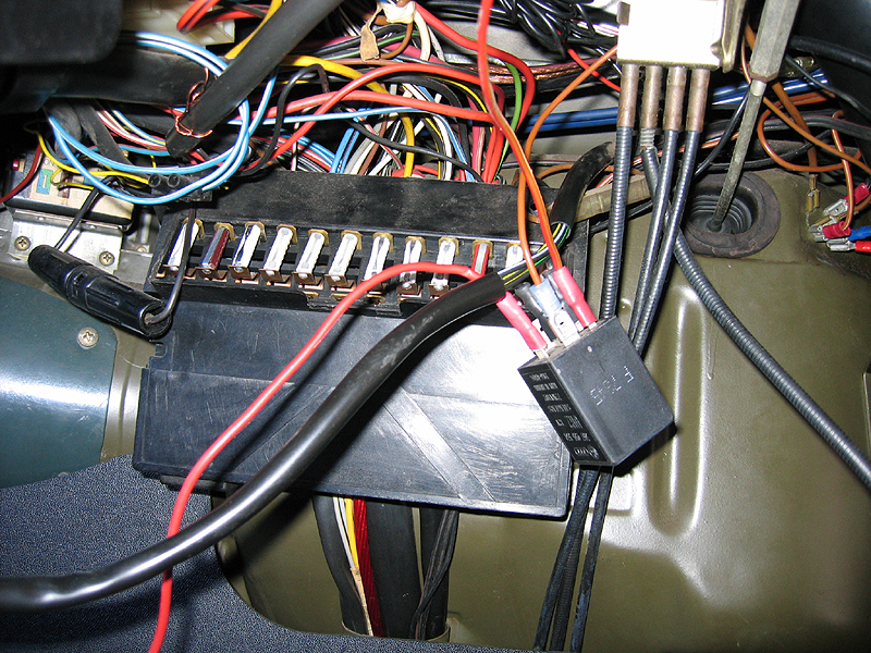

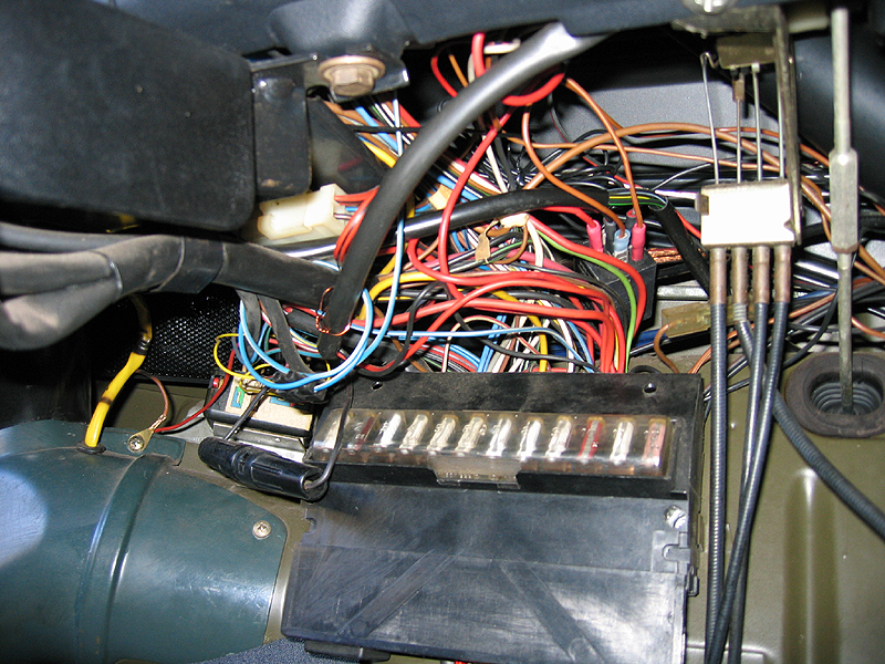

Ihr müßt nur an die Elektrik ran - aber das ist ja nicht zwingend bequem. Also ruhiges Plätzchen suchen, in dem man bei geöffneter Tür an den Sicherungskasten und die Unterseite der Lenkstockverkleidung heran kommt. Eben dort ist - in Fahrtrichtung links - der Stecker, der an dem Klimbin zum Wischerhebel sitzt:

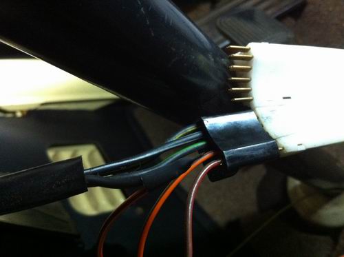

Hier ist das Ganze aus der Verkleidung heraus gezogen. Das braucht nicht - Ihr müßt nur an den abgebildeten Stecker heran, den könnt Ihr abziehen. Laßt Euch nicht von den abgebildeten Kabelfarben irritieren - ich hatte da schon was geprökelt. Bei Euch sollen da aus dem Stecker vier Kabel raus schauen: schwarz, schwarz/gelb, schwarz/grau und (schwarz/)grün. Sind da mehr Kabel: aufhören, für Dich gildet dieser Workshop nicht ;-)
Jetzt müßt Ihr das schwarze Kabel durchkneifen. Je nachdem, wie ordentlich Ihr das haben wollt, zieht Ihr entweder den "Messingschuh" aus dem Stecker, nachdem Ihr vorne den Stift des Teils mit nem sehr kleinen Schraubendreher reingedrückt habt. Oder Ihr trennt das Kabel durch - dann laßt Euch aber noch ein paar Zentimeter, da muß wieder was ran.
Das (nun ja ehemals) zum Stecker führende schwarze Kabel kommt jetzt an den Stift "53M" des Relais. Vom Stift "53S" des Relais legt Ihr jetzt ein Kabel in den Stecker oder macht es eben an das vorhandene Stück von dem schwarzen Kabel ran, wenn Ihr das vorher nur durchtrennt habt.
An den Stift "31" kommt Masse - also ein Kabel an der Karosserie fest machen. An den Stift "15" kommt Strom - idealerweise aus der Sicherung 10, weil die für den Scheibenwischer zuständig ist.

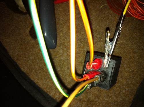

Ihr habt jetzt an dem Relais noch so einen kleineren Stift "I"
Auf dem Bild hängt an dem die Klemme. Wenn Ihr auf den Strom legt - dann wischt das Teil im Intervall! Also baut Euch irgendwo nen Schalter hin, auf den Ihr Strom legt - erneut: am besten von der Sicherung 10 kommen - und leitet das dann weiter auf den Stecker "I".
Schaltet Ihr jetzt - in egal welcher Stellung des Scheibenwischerhebels - den Strom auf "I", dann
- wischt er im Intervall, wenn der Hebel auf "Aus" war
- passiert nix Neues, wenn Ihr den Scheibenwischer schon an hattet ;-).

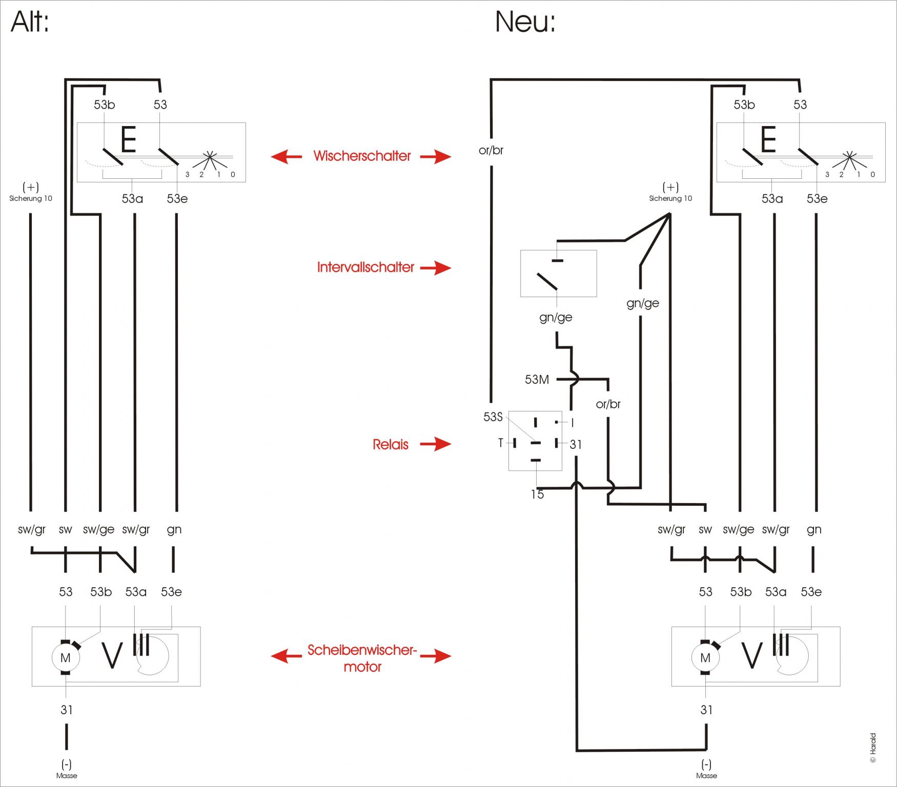

Ich habe auch mal nen Stromlaufplan versucht:
Keine Ahnung, ob das Irgendjemand versteht. Ich glaube, selbst ich kapiere den Morgen nicht mehr. Die "neuen" Farben sind die der Kabel, die ich gelegt habe. Da seid Ihr natürlich vollkommen frei.

Wenn man das Relais Nr.19 in einem freien Steckplatz des Sicherungskastens unterbringt (ist zwar ein wenig Fummelei mit den Steckern) braucht man es nicht irgendwo dran zu tüddeln und es sieht werksmäßig aus. Als Schalter bot sich aus meinem Fundus ein Zugschalter für heizbare Heckscheiben an. Ist Original Bulliteil und für so was bohrt man dann doch gerne ein zusätzliches Loch ins Armaturenbrett. Gelle?

Ich habe das Relais auch bei mir in den Sicherungskasten integriert. Man muß eben die "klassischen" Stecker haben. Ich glaube, diese blauen "Fertigstekcer" passen nicht. Wenn man die dann von unten mit einer Spitzzange aufschiebt sitzt das Relais schön stramm im Halter. Ich habe den Sicherungs"kasten" allerdings dafür abgeschraubt, um etwas besser heran zu kommen.
