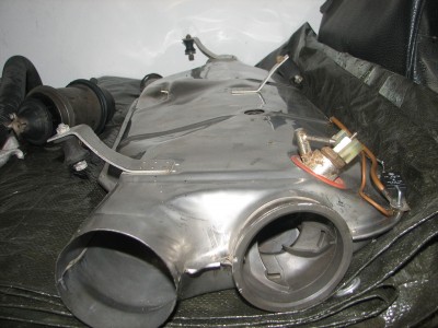

Heute habe ich endlich die neue Brennkammer eingebaut:
Nun zu den Fragen.

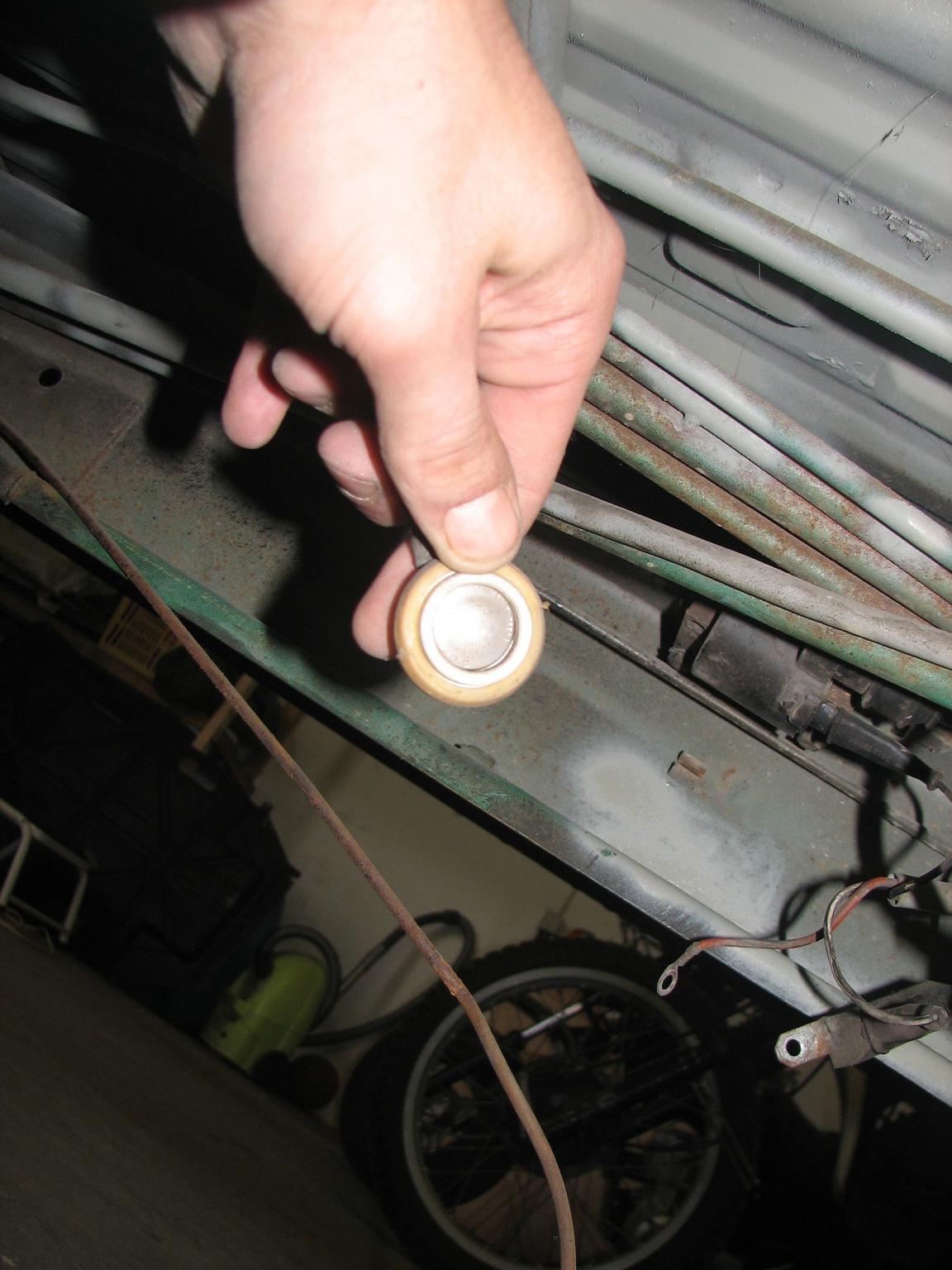

Erste Frage: Was ist das?
Es ist mit einem Federblech an der Oberseite der Brennkammer befestigt. Die Funktion ist mir aber unklar.

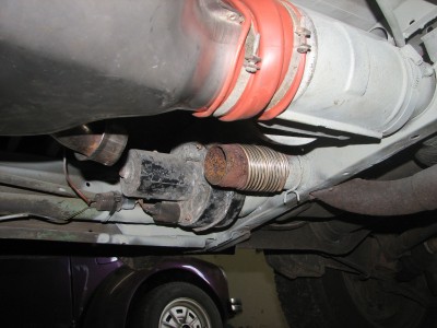

Zweite Frage:
Wie unschwer zu erkennen, fehlt hier ein Stück zwischen Abgasrohr und Brennkammer. Ursprünglich war hier ein Flexschlauch verbaut, der sich bei der Demontage in seine Bestandteile aufgelöst hat. (Der Rest steckt noch auf dem Rohr rechts.)
Gehört da überhaupt ein Flexschlauch hin oder war ursprünglich etwas anderes verbaut?
Nebenbei: Es war eine wirklich nette Frickelei, fluchen inklusive... 8)

Hallo Jörch,
zu Frage 2:
Der Flexschlauch aus Metall ist Original. Ist bei mir auch so.
Gruß Bullitommi

Jepp, der Schlauch sieht so aus. Ich habe dir die Anleitung für die BA6 mal zugemailt. Da ist das gut zu sehen.
Zur ersten Frage: Auf dem Foto sieht das so aus wie ein Gummistopfen für eine Kabeldurchführung, der aber nicht für ein Kabel durchstochen wurde. Vielleicht ist das aber auch nur ein Verschluss für eine Messöffnung oder so etwas. :?
Vielleicht hat ja noch einer nen Tipp. Wenn du mit der Lampe in das Loch leuchtest, ist das was zu erkennen?
VG
Jörn

Das Teil scheint sowas wie eine Membran zu haben - das ist jetzt nur noch Erinnerung, ich komme ja erstmal nicht mehr dran, weil es verbaut ist und an der oberen Seite der Brennkammer sitzt... :wall:
Inox hat geschrieben:Jepp, der Schlauch sieht so aus. Ich habe dir die Anleitung für die BA6 mal zugemailt. Da ist das gut zu sehen.
Danke sehr! :gut:
Dann werde ich die Daten jetzt erstmal sichern und sichten.
EDIT:
Daten gesichtet:
Es ist der Überhitzungsschalter! :shock:
Ein kleines, aber wichtiges Detail!

Jörch *198 hat geschrieben:Es ist der Überhitzungsschalter! :shock:
Jep ist der Schlater. Den Schlauch gibt es beim Campinghändler als Abgasschlauch für die Truma 4000. Passt perfekt.
