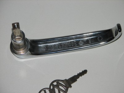

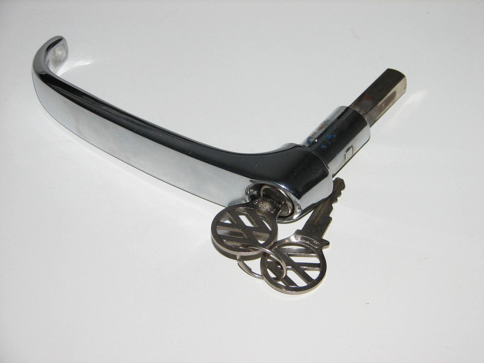

ich habe einen schicken NOS Schiebetürgriff, denn ich voller Vorfreude montieren wollte,
musste dann aber erschrockener Weise feststellen, dass der ja ganz anders ist.
Frage: Für welchen T2 oder gar T1 ist der Griff? Konnte im Netz nichts finden.
Der Klapptürengriff beim T1 hat die Nummer: 211 841 631 E
und der T1 mit Schiebetür müsste den gleichen Griff wie der T2a haben.
Nummer: 211 843 703 E
wobei das E wohl entscheidend ist, die Nummer von meinem Originalgriff lautet: 211 843 703 H/M

Eher doch T1 mit Schiebetür. :wink:

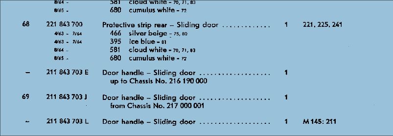

verkaufen kann man als T1 Griff vieles.........
Aber laut diesem Auszug aus einem ET Katalog ist es ein Schiebetürgriff für den T1
Andy
www.karosserie-staller.de

okay, überzeugt. :fish:
danke dir.
