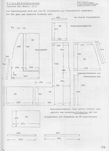

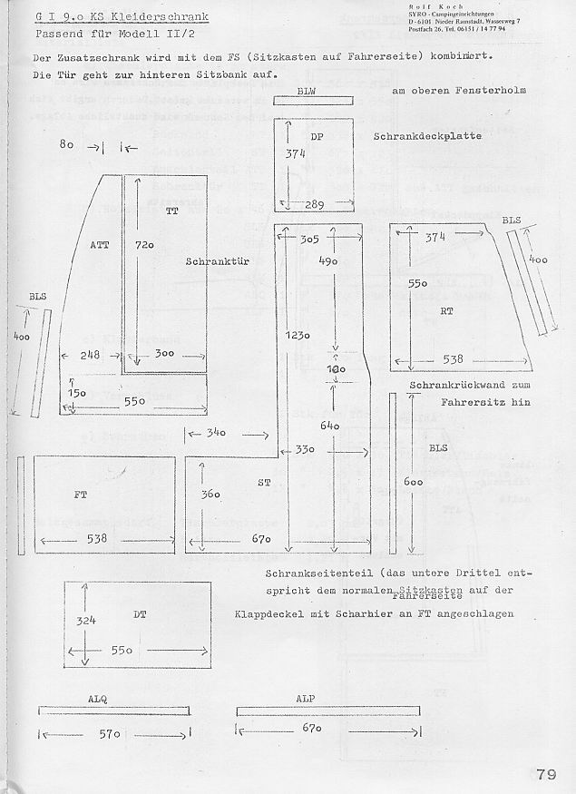

Beiträge: 6669
Re: Fragen zur Syro Ausstattung
Hallo Chris,
die ganzen Bücher/Anleitungen hat damals der vor langen verstorbene Michael Knappmann mit viel Arbeit eingescannt:
http://www.michaelknappmann.de/bulli/mi ... parat0.htm
Der Server ist derzeit recht langsam, da wohl auch sein Freund es nicht mehr groß weiterpflegt/-finanziert,
aber immerhin zum Reinschnuppern reicht es mit etwas Geduld (warten oder ggf mehrfach neuladen):
http://www.michaelknappmann.de/bulli/mi ... ite79.html
Ansonsten werden diese immer mal wieder bei ebay oder Kleinanzeigen angeboten in Papierform, wenn Du es ernst damit meinst.
(heute finde ich aber nix online im Angebot)
Beitrag von Hote »
Hallo
Ich bedanke mich für die rasche Rückmeldung.
Leider sind die Pläne für Modell 3/2 nicht dabei. Scheinbar war in meinem Bus genau so eine Ausstattung verbaut. Ich habe die Sitzbank dafür noch jedoch leider die Möbel nicht mehr.
Ok. Gibt es für den Innenausbau Pläne von Syro oder Westfalia oder ähnliches bzw. wer würde das im deutschsprachigen Raum haben?
Danke für die Hilfe.
LG Chris
Beiträge: 6669
Da wirst Du selber vermessen müssen... ist eben viel Arbeit und nicht alles rechtwinklig.
