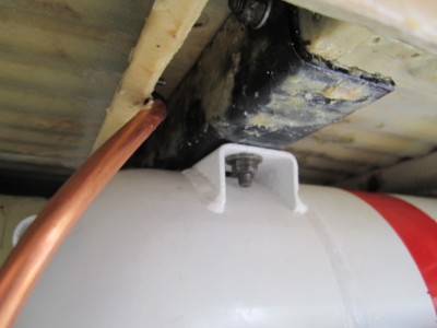

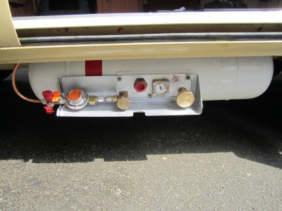

die Tanks müssen zu einer 10 Jahres Druckprüfung.
Und da werden nur "zertifizierte" Behälter geprüft.
Ich hab den US Tank bei uns gegen einen Tank vom T3 getauscht.
Der passt erstaunlich gut drunter.
Ein original Halter vom US Tank um einen Träger versetzen,
überall die Bohrungen für die Tankaufnahme vergrößern. (auch beim Tank)
Und dannn passt der quasi Plug and Play drunter.
Aber,
verschätz dich nicht bei den Kosten....
Gasttankbesitzer werden ordentlich zur Kasse gebeten.
Der Druckminderer kostet rund 100€. Und der macht auch nix anderes wie ein normaler Flaschenminderer.
Und die Gastankprüfung ist auch kein Schnäppchen. Gerade wenn noch Amaturen getauscht werden müssen.
Also bis das Ding drunter hing, bin ich über 400€ los geworden.
Der Vorteil ist natürlich, das man fast überall nachtanken kann. Und auch mal Teilmengen.
Weiterhin hast du dann ne Gassteckdose für nen Außenkocher oder Grill.
Und Platzgewinn im Innenraum.
Du solltest dir aber genau überlegen ob du einen Gastank haben willst, oder du auf Flaschen umsteigst.
Und wenn Gastank, kauf dir eventuell nen neuen.
Da fälllt die 10Jahres Prüfung weg. Und die ist Teuer!
Leider bekommt man keinen Tank unter 20l Fassungsvermögen.
Die US Tanks sind eigentlich perfekt von der Größe.
Aber halt nicht machbar. Falls du doch noch ne Lösung findest,
sag bescheid, dann werde ich das schnucklige Ding wieder aktivieren...

So hab ich es auch gemacht!!
Funktioniert prima und man hat drin noch genug Platz.
Außerdem ist mir lieber wenn der Tank nicht im Wohnraum ist.
Mit den Kosten bin ich allerdings teurer gekommen
Gastank neu ca. 450 €
Gaseinbau inkl. Anschluß der Truma 800€

Zum Druckregler:
der wird an den Gastank an das Entnahmeventil geschraubt und muss alle 10 Jahre erneuert werden.
Eine Bodenöffnung zur Entlüftung brauchst du nicht, der Tank hängt ja schon draußen.
Du musst halt irgendwo im Unterboden den Durchgang für die Gasleitung bohren.
Aber wenn du einen US Westy hast mit Tank, ist die Bohrung ja schon vorhanden.
Zur Tankbefestigung:
Der original US Tank war mit zwei Winkeln an den Quertägern befestigt.
Um den T3 Tank zu befestigen musste man einen der Winkel um einen Querträger versetzen und die Löcher etwas größer Bohren, damit die Schrauben durch gehen.
Sprich du brauchst wohl um diesen Tank zu befestigen noch dieses Set:
http://wynen-gas.de/pages/d/produkte/ha ... 9f40b18217
Tanhhalter "Für Westfalia Tanks für VW T2 / T3."
Und dann noch einen Druckregler.
Macht:
400€ für den Tank
100€ für den Halter
110€ für den Regler
90 € für Kleinkram wie Adapter, Winkel, Rohr, Schlauch, Absperrhahn, Porto...
Summe: ca. 700€

Hi,Ralf83 hat geschrieben: Hat jemand von euch ein Bild wo ich den Tank genau montieren muss?
der Tank "gehört" unterhalb der Schiebetür montiert.
Wie dein Tank da nun genau hin passt und an welchen Querträger du die Löcher bohren musst, das solltest du selber raus finden können.
