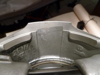

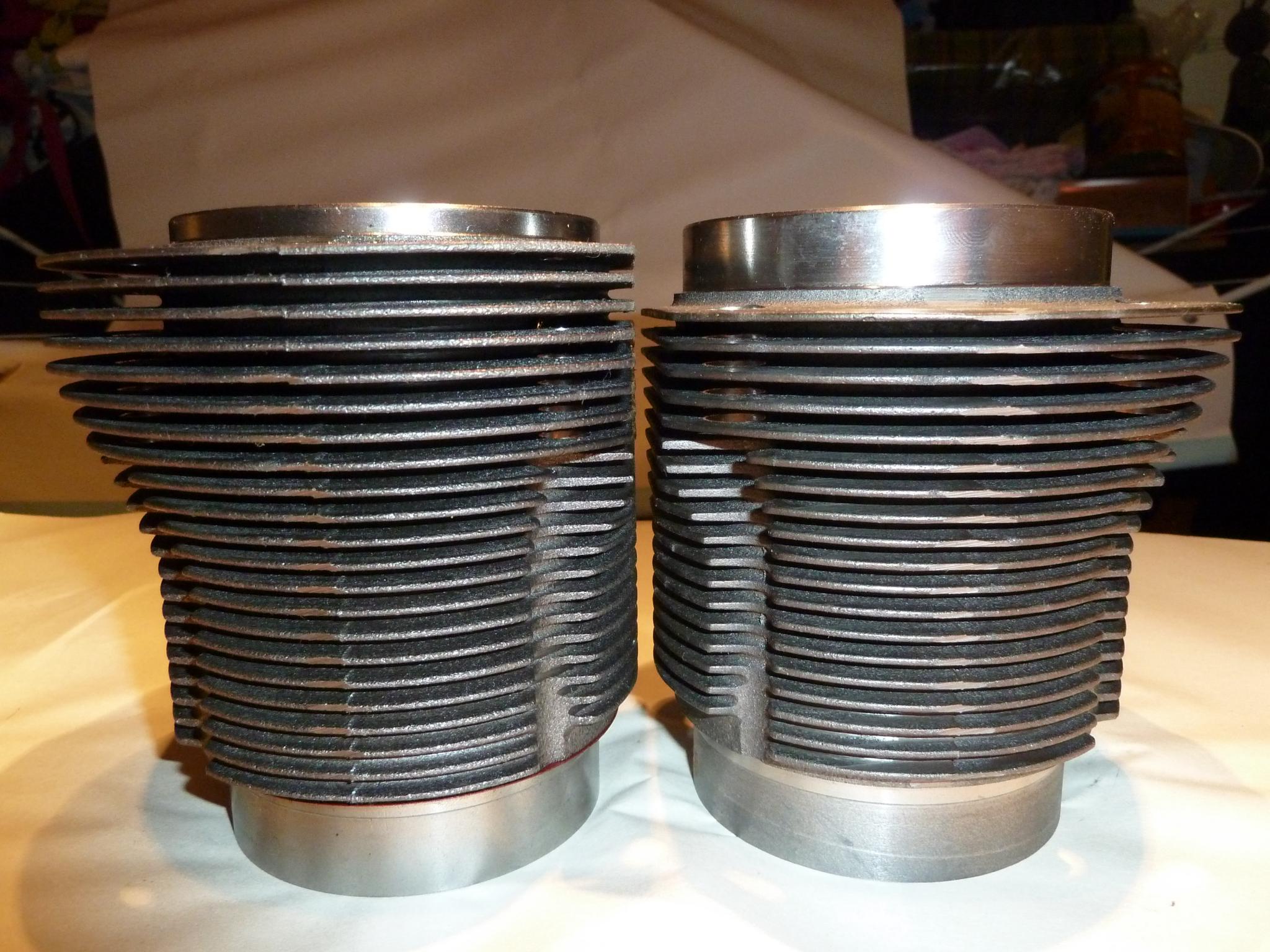

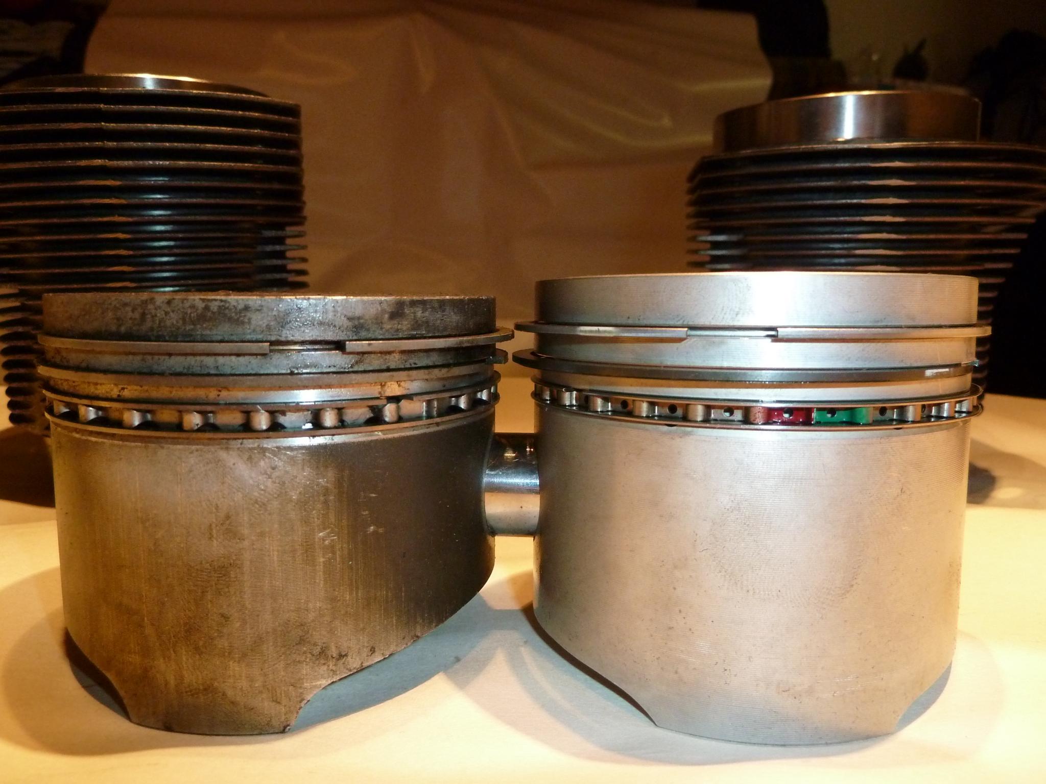

Hallo,ich habe neue 85,45 Kolben und Zylinder,ich weiss aber leider nicht von welchem Motor die sind,die Kolben sind von Kolbenschmidt,mit einprägung VW/Audi ,die Zylinder passen nicht in den Zylinderkopf da der Hals zu kurz ist .Der Kolben hat eine Mulde und ist etwas höher. Hier ein paar Bilder.
Danke für jeden Tip....Frank

Hallo Frank,
Ohne es genau zu wissen oder den Ersatzteilnummern kundig zu sein,
würde ich auf Zylinder T3 CT-Motor 50Ps tippen. Die dazu passenden
Köpfe sind auch entsprechend anders beschaffen. Die Kolben sollten andere
Kolbenringe haben wie bei einigen Nachbau Zylindersätzen.
Die Gesamthöhe ist nicht so wichtig, nur das Maß Kolbenbolzenmitte
zur oberen Kante zählt.
Gruß, Martin
