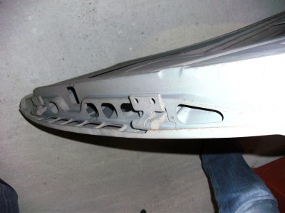

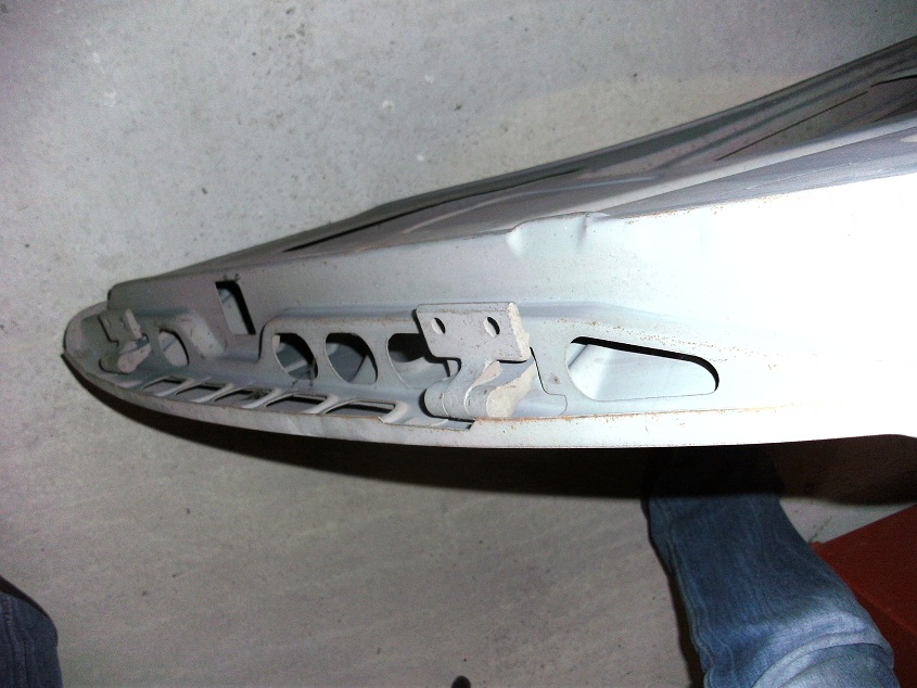

Ist eigentlich ganz leicht.
Was für Scharniere hat die tür denn??

Re: VW ET-Nr. Entschlüsselung - brauche kurz Unterstützung
Egal was es ist, das untere ist für die rechte Seite... das obere für links oder beidehighway_surfer hat geschrieben:... Mist, hab offenbar dicke Finger: Ja richtig ist: 211 831 051 S
211 831 56 G gesehen.

hier ein bild der Türscharniere - ich würde sagen > 76iger Baujahr.
