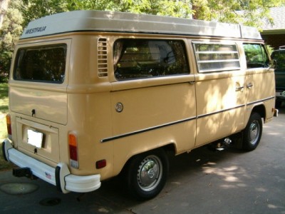

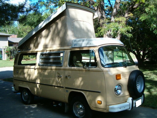

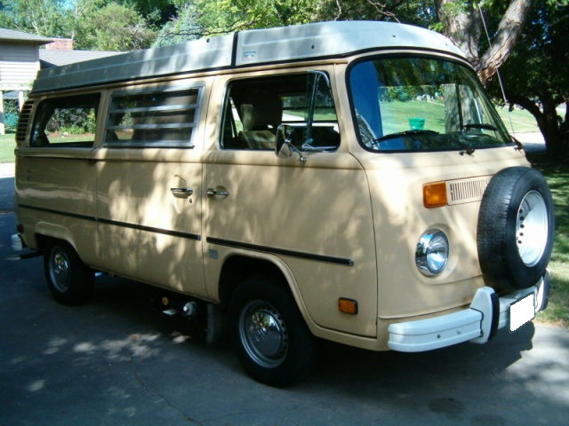

Normalerweise haben die keine anderen Schwachstellen wie unsere auch.. von dem abgesehen was du aufgezählt hast. Dieser Bus sollte ne Einspritzung haben, da scheiden sich die Geister, aber ich bin sicher, wenn die gescheit funktioniert ist die auch streßfrei.
Sonst, wenn der Bus tatsächlich so fit ist, wie es auf den Bildern scheint und du dazu die Möglichkeit hast, dich drunter zu legen und ne Runde zu fahren (besser in verkehrter Reihenfolge), dann ist das ein echt heißer Kandidat.. Mir gefällt er auf jeden Fall. Die AHK bekommst du hier nicht durch, und die Zierleisten sind irgendwie seltsam, aber das ist absolut zweitrangig. Die Frontmaske wird halt unter dem Ersatzrad gelitten haben, solange du das aber drauf lässt, dürfte das nicht auffallen.

Na der sieht aber ganz gut aus, nix augenfällig negatives soweit feststellbar.
Reserverad umdrehen, Chromkappe drauf und schon sieht die Front ganz anders aus
beim probefahren das Getriebe im Auge behalten ob es leise läuft bei der Laufleistung von gut 250000km könnte es schon "singen"

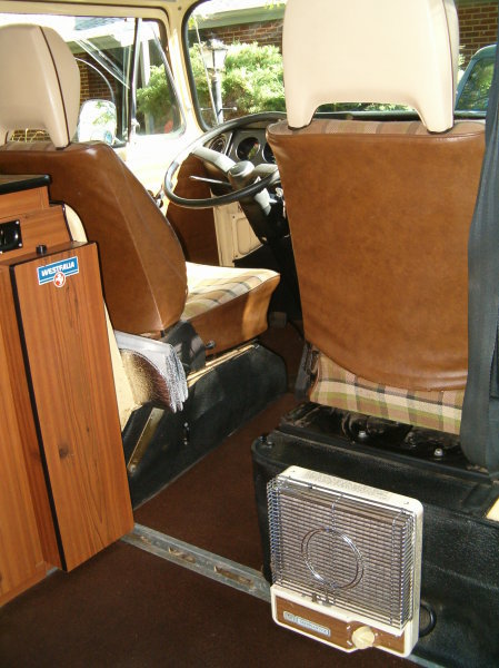

... und Defekte an der Gasanlage sind sowieso schnurz - die gesamte Gasanlage kriegst Du hier nicht durch den TÜV. Da ist unser René Spezialist für Umbau. Fänd ich auch nicht so dramatisch. Toll finde ich die Kopfstützen. Frag doch bitte mal, wo er die her hat. Sehen aus wie die Originalen - sind dafür aber viel zu hell. Aber sehr geschmackvoll, würde ich Dir sonst wegtauchen

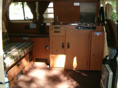

Interessante Heizung hinter dem Beifahrersitz. Holz sieht auch klasse aus, scheinbar nichts abgeplatzt. Wurde wohl 27 Jahre gepflegt
Das wäre das größte Kaufargument für mich!

Laut Besitzer sind die Kopfstützen die originalen. Habe ich so vorher auch nicht gesehen. Geb sie aber nicht herHarald hat geschrieben:Toll finde ich die Kopfstützen. Frag doch bitte mal, wo er die her hat. Sehen aus wie die Originalen - sind dafür aber viel zu hell
Die Dinger sehen aber irgendwie gut aus. Ob sie original sind habe ich keine Ahnung.bigbug hat geschrieben:Zierleisten sind irgendwie seltsam
Das ist ne Aufnahme für einen Fahrradträger. Werd ich dann abschraubenbigbug hat geschrieben:Die AHK bekommst du hier nicht durch

Und nein: die Zierleisten sind natürlich nicht original. Die säßen in Höhe des Türgriffs. Aber wenn Du sie magst: beim Bulli ist alles erlaubt!
